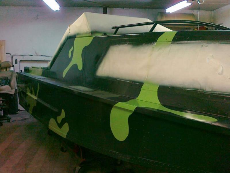

Вот один вариант

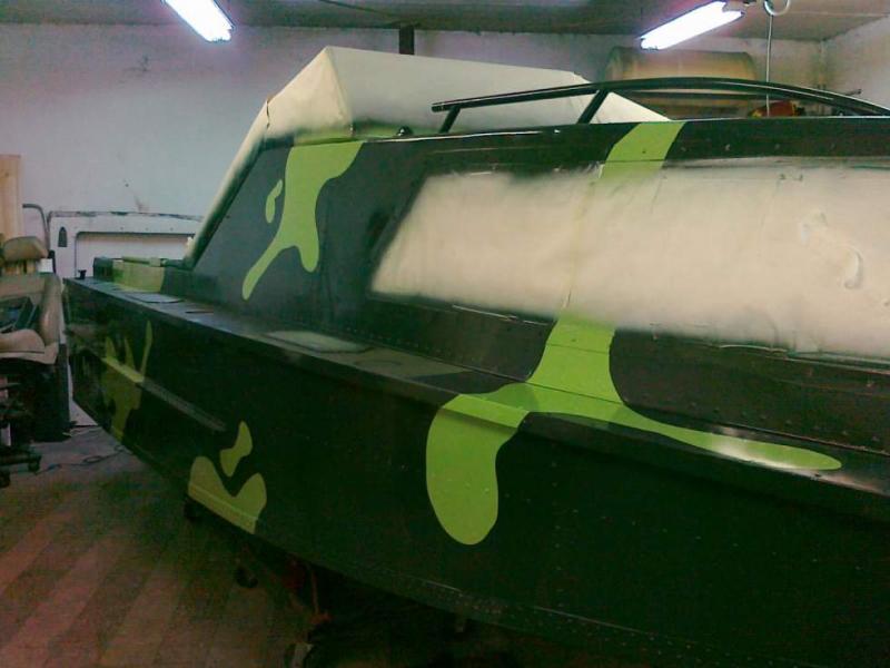

Спасибо Александр , а что это у него в борт врезано такое? :?
Нет, это "типо эллюминаторы"
Если этот проект понравится могу обмерить интересующие размеры.
А куда они смотрят эти эллюминаторы в бомболюк? Зеленый не плох , но если присмотрется то остекление у него слабое, и у него скорей всего пульт на улице , а хочется внутри чтобы не сидеть на высоте :unknown: он по силуэту мне напомнил типа этого

hanter2013 сказал(а):
И было бы хорошо снять внутренний интерьер
Внутреннее пространство смогу сфотать только весной.
26 671
1 826
Пост управления эстэстваэнно на улице!

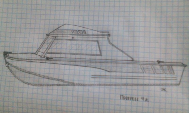

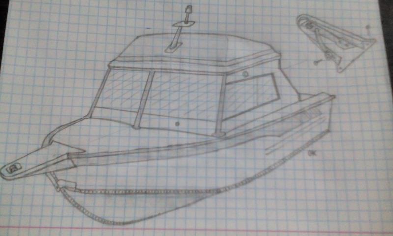

Я бы крышу поднял бы равномерно по всей длине и ширине.

Тогда и парусность выше и дизайн кирпичный получается я пробовал так нарисовать, сразу можно попасть в рубрику как не надо делать. Рисую по параметрам как вы учили, это и есть как бы компромисс удобства и дизайна типо :?

Удлини рубку сантиметров на 30, дизайн и обитаемость только выиграют.
Или подними крышу со стороны кормы.
Будет удобнее намного. Меньше головой биться будешь.

Не получится удлинить, кокпит нужен просторный удочкой махать, если удлинять то придется пожертвовать рундуком задним, но что то пока не хочется так делать :? а над крышей буду думать конечно :yes: Мне нужно все померить ,а потом по размерам конкретно смотреть.

Хочу свои две копейки добавить. В сентябре отдыхали в Черногории и гуляя по марине я обратил внимание на небольшой катер Бенету 5.8 с рубкой. Среди других яхт и катеров он смотрелся ну очень небольшим. И мне даже показалось, что он не намного больше моего Прогресса. Посмотрел по каталогу - он длиннее Прогресса на метр и, главное, шире на 0.7 метра. Приехав домой, взялся за карандаш и линейку, что бы что-то аналогичное сделать на своём Прогрессе. Дело в том, что я не рыбак, а лодка для отдыха. А лето у нас коротковато - в мае ещё прохладно, а в августе -уже. И лодка используется в основном 2 месяца в году. а рубка позволила бы растянуть удовольствие месяца ещё на два. Так вот, рисовал и так, и так, но ничего путного не выходит. При таком размере корабля сделать рубку с приемлемой высотой внутри и гармоничными размерами снаружи у меня не получилось. Рубка получается непропорционально высокой. Вспомнил Туполева А.Н. Когда его обвинили в том, что Ту-124 он не проектировал, а просто взял чертежи Ту-104 и пропорционально уменьшил, он сказал:"Чертежи-то я уменьшить мог, но как я мог уменьшить размеры пассажиров?".

Вопрос не в длине рубки. Тем более, если рубка рассчитывается в основном на двоих. Вид сбоку получается более-менее. А если поиграть контрастными цветами, то вроде бы и ничего. А вот вид спереди (сзади) идею губит в корне.

Конечно пригнутся можно , и конструкторы тогда все равно все чертили и думали об этом, другое дело доработать под себя , не нарушив общую затею конструкторов тех лет .Чтобы гармонично смотрелось .Тем более речь не идет о том чтобы сделать круизный лайнер :beee понятно что подьем крыши на 30 см усугубит как внешний вид так и центр тяжести лодки, но на те же 10 или 15 можно мне кажется.Особо ни на что не повлияет ,но к удобству уже плюсик) пол метра в кокпите уже к рыбалке плюсик и так во всем.Вот люди же катают вихри и нептуны и ветерки и приветы . Ставят электростартеры , зажигание выдумывают получше , красят их любят ,проклеивают шумкой и все такое, понятно что они не станут ямахами и не попрут как сорок сил. Люди развиваются в техническом плане ,узнают новые материалы технологии , такая Россия и должна быть , а не ловить покемонов с планшетом, или есть таблетки в клубах. :ayayay Лично для меня это стиль жизни , что нибудь придумывать и переделывать и улучшать, изобретать .Конечно проще сказать что это нам не подходит по ряду причин, и поставить крест. Но новострои еще хлеще я смотрел вельбот изначально, и он ужасно сварен был, и стоил космос. Наши прогрессы как и советские самолеты достаточно качественно сделаны , поэтому им по сорок лет. Тем более это наша история и у меня эти лодки,особенно прогресс 2 с родным круглым стеклом вызывают ностальгию из далекого детства. И потом это такое удовольствие быть в гараже и что нибудь смастерить своими руками. :yes: :yes: :yes:

Спасибо на добром слове. Но, к сожалению, уже не молоды. Полностью согласен, что поработать в гараже ни с чем не сравнимое удовольствие. Но прежде чем что-то делать, нужно какой-никакой эскиз сделать и прикинуть что из этого выйдет. А арифметика получается такая: Высота борта Прогресса 0,7 метра (мидель); расстояние от палубы до сиденья 0,35 м; расстояние от сиденья до потолка для легковых автомобилей 0,9м; для лодки эту величину нужно увеличить минимум до 1 м, так как в легковую машину садятся через дверь, а внутрь рубки нужно залезать; получается высота собственно рубки с учетом толщины потолка 0,7 м. Это смотрится громоздко и некрасиво. Кроме того для посадки на сиденья должен быть между ними проход примерно 0,4 м. Для этого кресла нужно придвинуть к бортам, а значит рубка должна иметь почти вертикальные боковые стенки, что бы не упираться в них плечами. Мало того, что пользоваться бортовыми потопчинами будет проблематично, так и смотрится этот "чемодан" шириной 1,7 м и высотой 1.5 м нелепо. Я уже не вспоминаю про ветер. Если я не прав - поправьте, буду очень признателен. Но это рассуждения про мои хотелки. У кого-то требования другие и результат получится замечательный.
