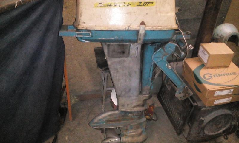

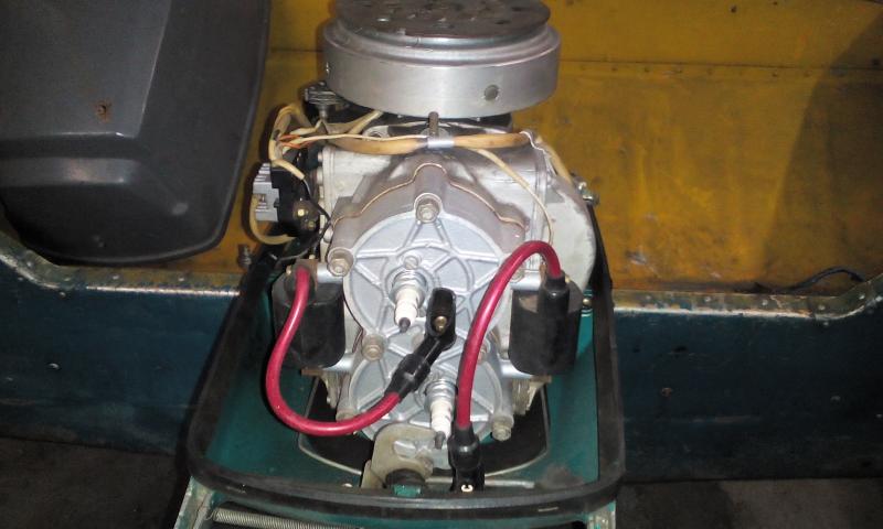

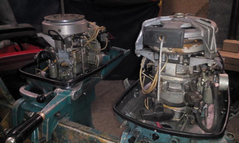

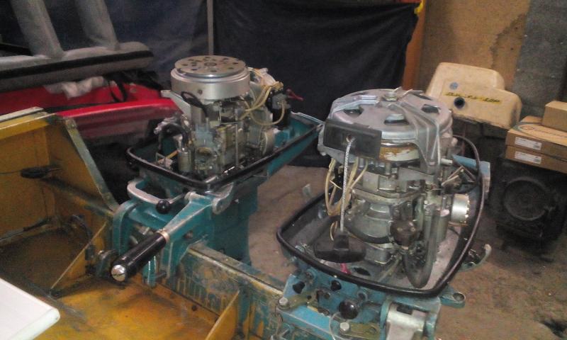

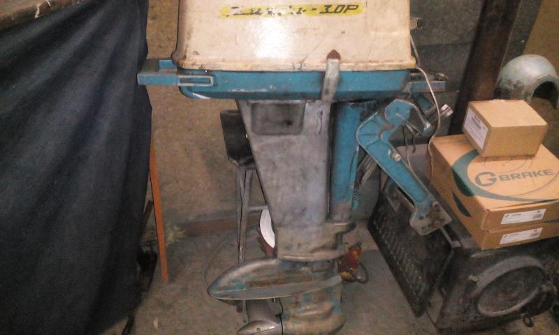

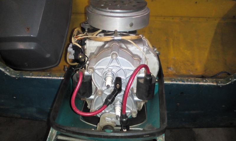

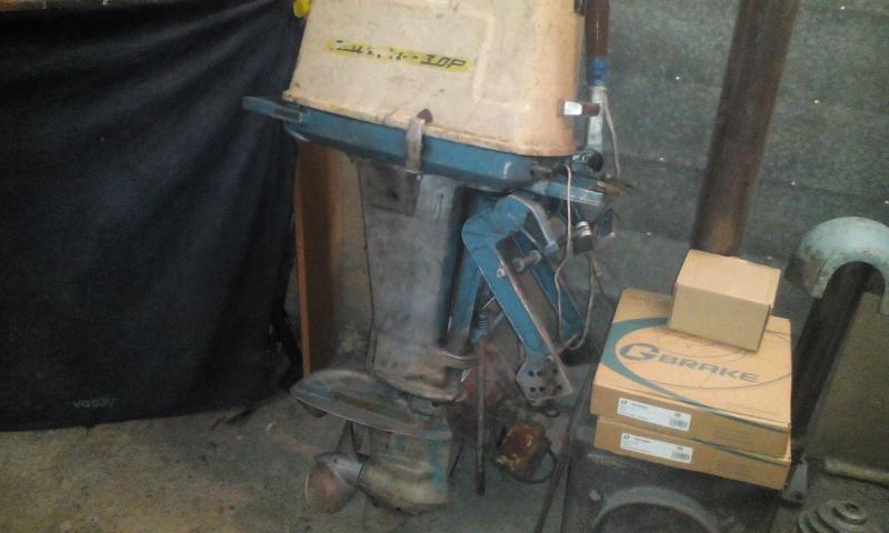

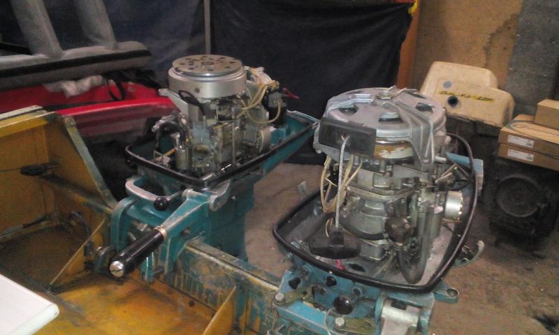

Здравствуйте уважаемые любители природы, снова нуждаюсь в вашей помощи и советах)вообщем с хорошим мотором скорее всего пока не получится по финансовым причинам , сегодня приехал в гараж и подумал что нужно пока что делать то что есть. А имеется на данный момент два советских мотора нептун 23 и вихрь 30, какой по вашему мнению стоит довести до ума? мне ближе нептун по душе , но говорят он слаб будет, и коленвал пластилиновый( а вихрь не надежный и менее технологичен зато мощнее и с запчастями проблем нет. Посоветуйте меньшее из зол пожалуйста, я понимаю что иномарка это другое дело, но пока что нет возможности а попробовать прог на ходу очень хочется)) :) фото моторов прилагаю :)
21 409
1 614
При всей любви к Нептунам, однозначно за Вихря. Прогресс-4 будет неподъёмным для 23 л/с, а по факту ещё меньше.
Юр, ничего страшного не будет, если ты поставишь спарку из Вихря и Нептуна с 300ми винтами и парой тахометров... По крайней мере у тебя будет бешеная тяга на все случаи жизни, ну и соответственно "докатка" на всякий "вонючий" случай :) ...

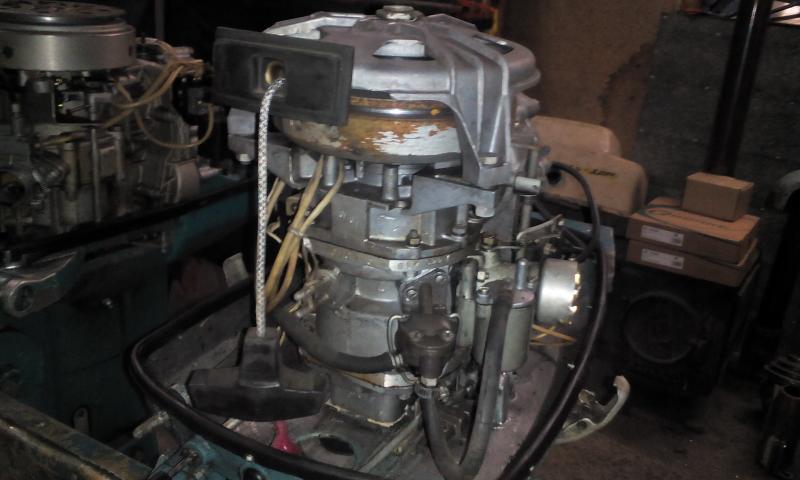

з.ы И ещё Юра, на Вихре не забудь заменить резиновое уплотнительное кольцо тяги реверса между поддоном и дейдвудом. Судя по "хитрой" насадке на карб, мотор задыхался от выхлопа под одетым колпаком :yes:

Совет ваш учитываю, но пока вижу у вихря совершенно неприятную систему подьема, заколхоженая тяга опережения зажигания и какое то вмешательство в карбюратор непонятное, мотор разбирался видны следы герметика и по гайкам можно судить, хотя половины картера родные , номера сходятся. А и винт болтается нереально как то(
Юрий 85 сказал(а):
... вижу у вихря совершенно неприятную систему подьема, заколхоженая тяга опережения зажигания и какое то вмешательство в карбюратор непонятное, мотор разбирался видны следы герметика и по гайкам можно судить...
Вообще из перечисленного ничто не проблема ни разу :unknown:

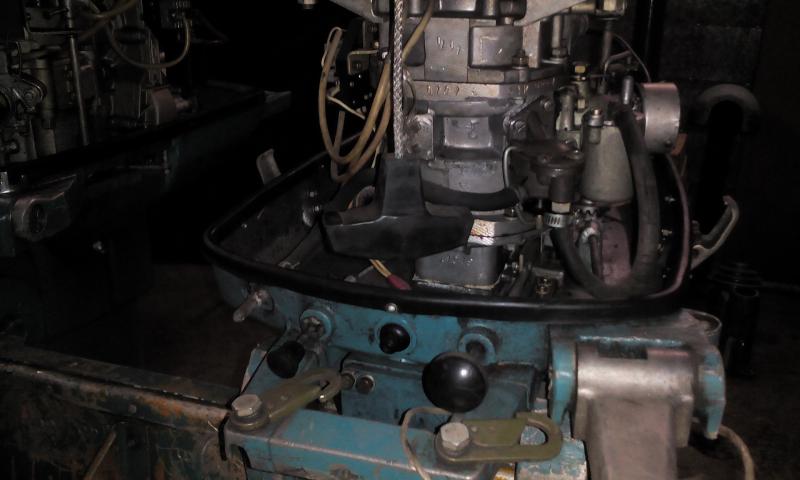

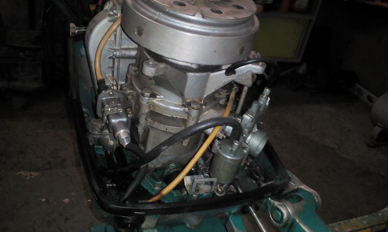

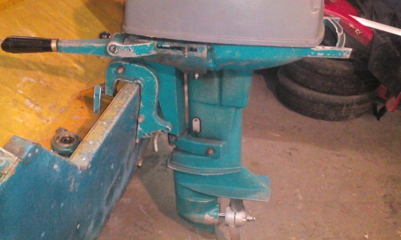

Вот еще хотел спросить про рычаг газа и реверса, родной похоже вот фото , как он сам по себе и подойдет ли к нептуну например? :?
21 409
1 614
Подойдёт. Это универсальная машинка. Правда, у меня такая не стояла, но у друга была именно на Нептуне. Это похоже с Прогресса 2м

На моторе Нептуне. Что бы не попутал с катером.
там крепление для нее родное, жаль фото нету. есть еще двух рычажная ,но я ее хочу на пвх приспособить к микро консоли :)
21 409
1 614
Да в принципе все наши подходят к нашим серийным моторам. А двух рычажная тем более.

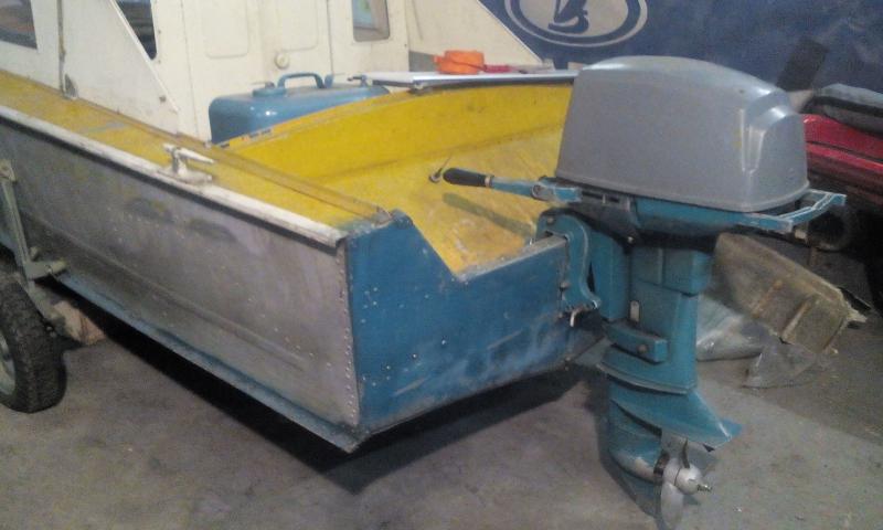

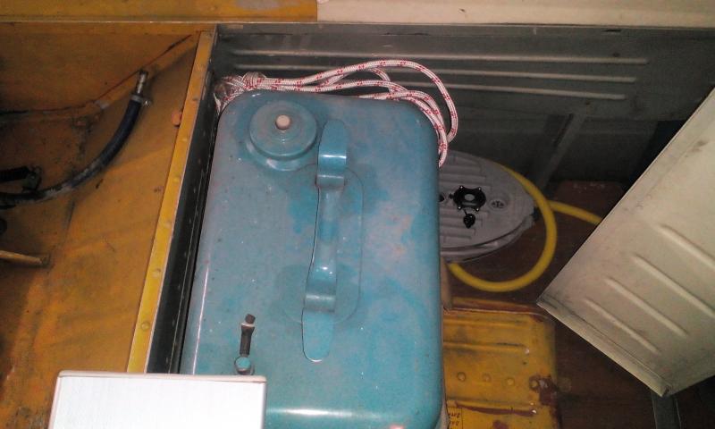

да я понял, кстати бак торчит сантимов на 15 из рундука заднего, я так понимаю там просто нишу под него вырезали просто.Я думал он небольшой ,а он огромный до самого транца идет :shock:
