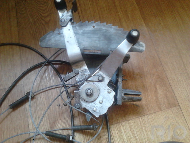

Подойдёт. Это универсальная машинка. Правда, у меня такая не стояла, но у друга была именно на Нептуне. Это похоже с Прогресса 2м
Калужская машинка стояла на Крыме, Сарепте Нептун-3 ... на П-2 и П-4 стояли Вихревские "пилы"
911
Калужскую подключить к Нептуну не проблема, но придется купить два не дешевые инотроса С2 ...
Хорошо тО, что потом и машинку и троса можно будет подключить к любой японоиномарке без вопросов :yes:
там просто родное крепление именно для нее сделано, я даже примерял сегодня ее, так что и на прогресс 4 ставились такие, вот на прогрессе 2 на даче , у ребят как раз пила стоит как на вашем фото))

Юрий 85 сказал(а):
там просто родное крепление именно для нее сделано, я даже примерял сегодня ее...
Крепление в комплекте с ДУ шло.. не обольщайся :D ... П-4 с завода комплектовались только "пилой" :yes:
ну обеспечение сразу стоит делать под япономотор, главное чтобы потом совпало тянуть толкать :?

Юрий 85 сказал(а):
..., главное чтобы потом совпало тянуть толкать :?
Калужская - универсальная, может и тО и другое :yes: ...

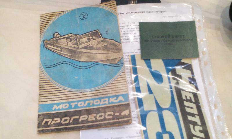

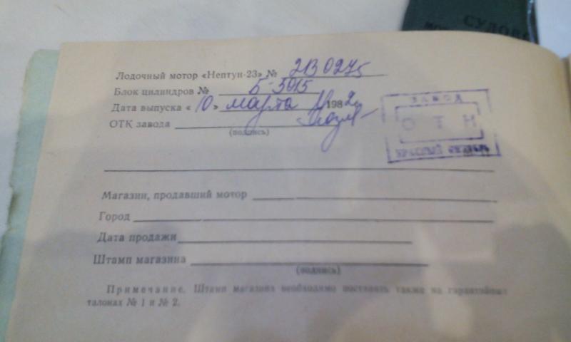

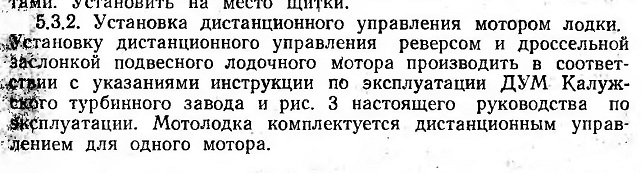

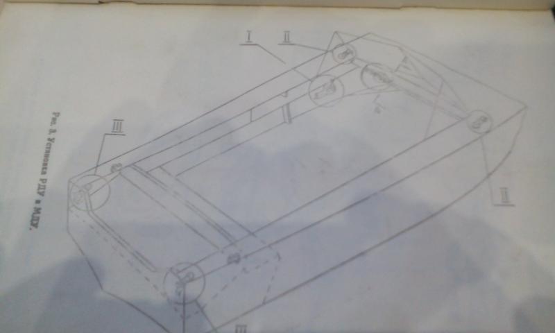

а вот нашел доказательства что данная машинка ставилась штатно , по крайней мере в 1981 году , в комплектации 1 согласно документам. :) Кстати только сейчас обратил внимание что нептун ровесник прогрессу :) :) :)
911
Ну сдаюсь :pardon: .. я динозавр... теперь отмечу себе, что с 80х ставились Калужские :D ... спасибо за инфу... думаю многим пригодится :yes:

"Прогресс-2М" в то время тоже комплектовался Калужским МДУ. РДУ оставалось родное.
