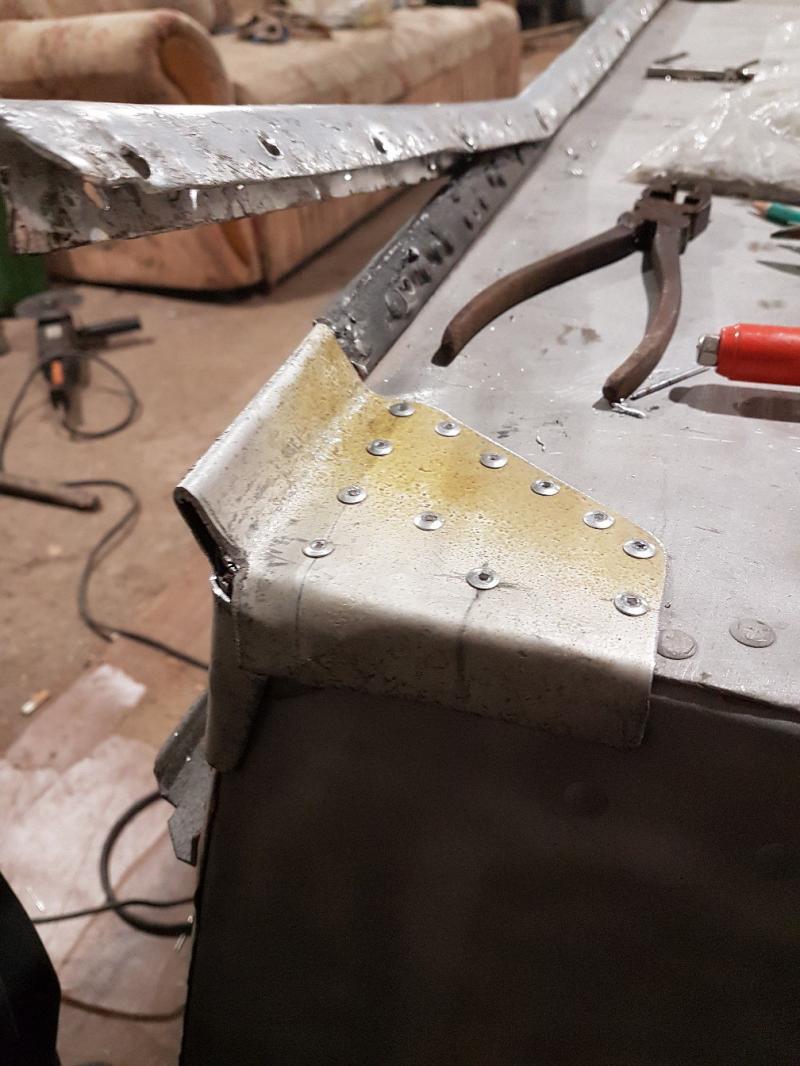

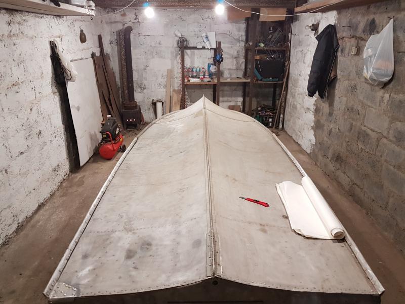

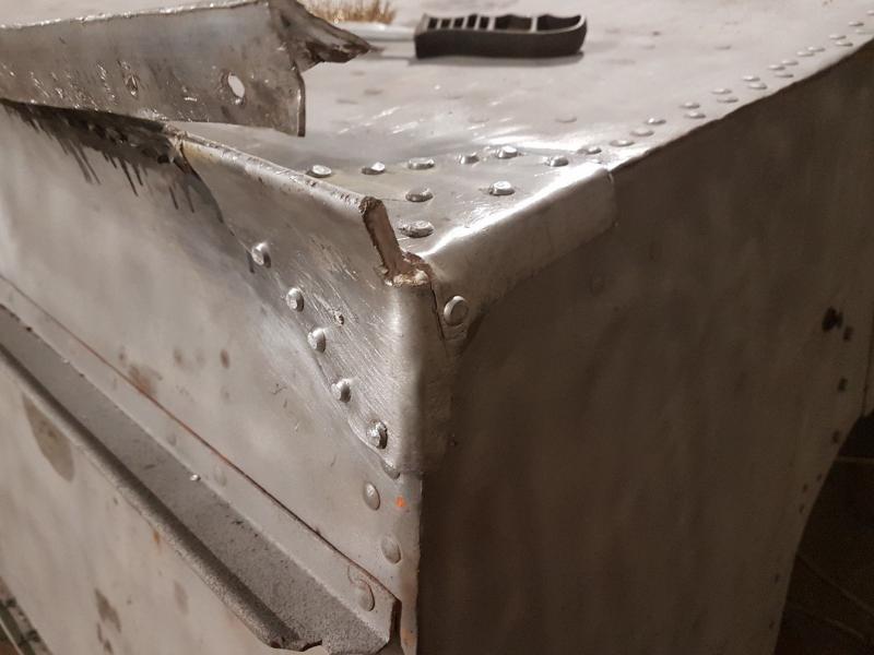

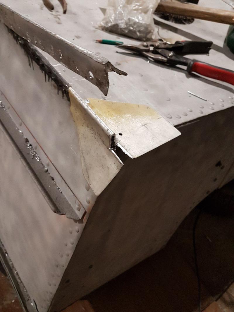

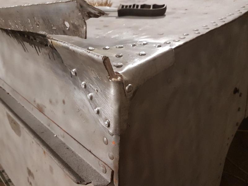

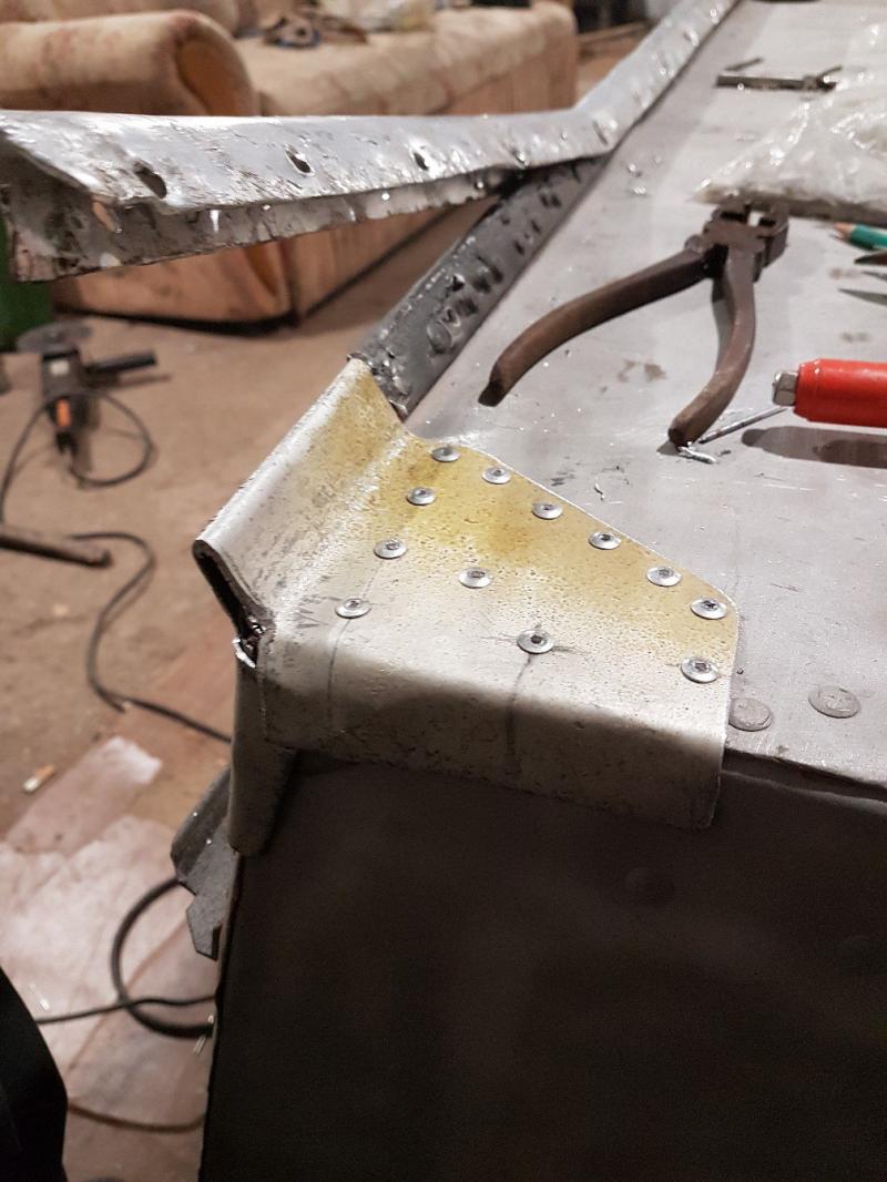

Вот так отремонтировал угол, все оказалось не так и сложно, родные клепки решил не трогать , проклепал вокруг них, теперь по корпусу все готово и можно приступать к покраске
  • 42,9 КБ Просмотры: 1 250
  • 92,9 КБ Просмотры: 1 256
  • 79,1 КБ Просмотры: 1 277

МОЛОДЧАГА!!! Не грех и плюсануть есть за что...

Уголок теперь крепко зачинен.

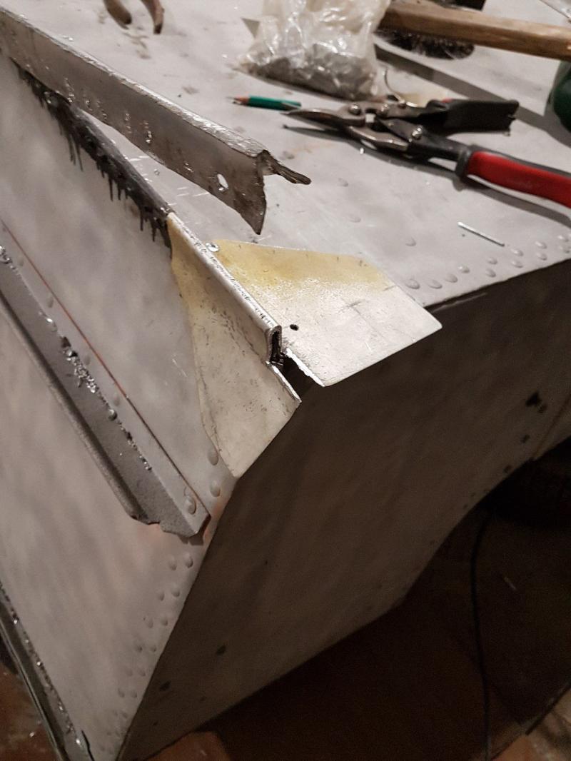

Конечно сделано наглухо на первый взгляд.
Но Докер показал наглядно гораздо лучший вариант для данного узла. У вас трещина на днище и борту. Данная латка эту трещену врятли остановит. Только загермитизирует. Крепить надо заклепками борт и днище.
Ремонт подрузумевает под собой восстановление заводских параметров. Что бы человеку со стороны можно было сказать "Так и было по заводу". А при виде данной латки этого не скажешь. Виталий на фото невидно следов герметика Вы что ставили латку на сухую ...
Удачи!!!!!!!!!!

что то я не нашел у Докера как он это ремонтировал, можно ссылку?

докер сказал(а):
Да Виталь.Место гадкое.И самое подлое что если трещину не остановить то она будет развиваться и никакая замазка её не остановит.Засверлив её конец сверлом в 2 мм это полумера.Придётся снимать часть привального уголка и нового и старого.Делать накладки повторяя углы и с днища и с борта.Проклёпывать и ставить привальники назад.Если написал не понятно ,попробую фоки поискать.
Володя описал пошаговую инструкцию по данной проблеме.
Лично я делал бы так:
1) Заворот под привальником не нужен (привальник же надо вернуть на место).
2) Загиб на задний борт не нужен (он никакой роли не выполняет).
3) Сделать накладку на борт, сделать накладку на днище. А изнутри сплошную борта и днища.
4) Накладку клепать на место родных заклепок.
5) Засверлить конец трещины обязательно (при работе с внутренними углами дюраля имеется ввиду запил или трещина внутренний угол или конец трещины надо засверливать).
Когда для стягивания применяется вытяжная заклепка то после ее высверливания гнездо разбивается и ставит на ее место глухую заклепку не есть хорошо. Я высверливаю отверстие под 4 мм и стягиваю болтом с гайкой. После стяжки поочередно высверливаются отверстия под заклепку 5 мм.
А все таки где герметик???

Zhinger сказал(а):
Чувствую тут уже дискуссия пошла)
Спорить не хочу)
Скажу тогда просто свое мнение, по порядку)
1. заворот под привальником дает доп жесткость конструкции накладки, та в свою очередь прочней держит шов, привальник сел по ней как родной)
2. загиб на задний борт так же делает накладку жестче ( проклепана там только накладка между собой) это как третья сторона у треугольника.
3. изнутри накладку я вообще не далал, не помешало бы конечно, но думаю и так прочно, да и сложновато это и если честно лень)
4. на место родных заклепок не стал потому что не хотел нарушать тонкое заводское равновесие (все-таки там прочно)
5. временные клепки были 3,8 после чего сверлил под 5мм для набивных.
6. ну и герметика там полно, просто излишки которые выдавило из под накладки я зачистил.
7. край трещины я засверлил кстати )
Считаю что мой вариант тоже имеет право быть) одна и та же проблема может быть решена несколькими способами. Время покажет, может мой вариант еще и повторит кто)

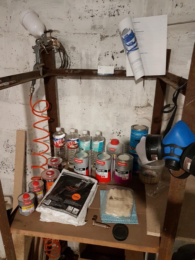

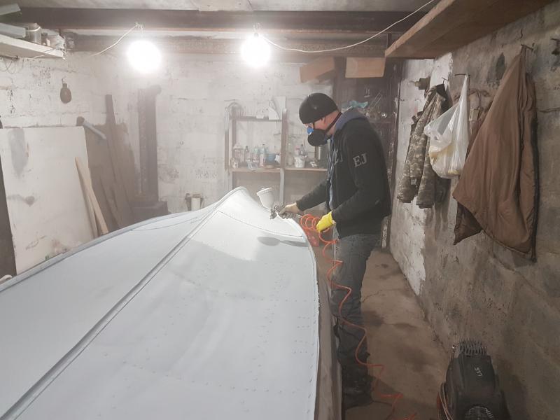

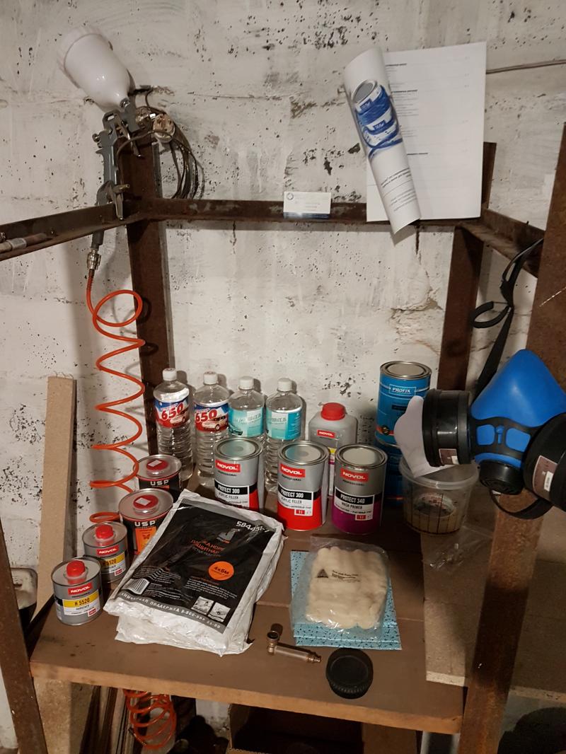

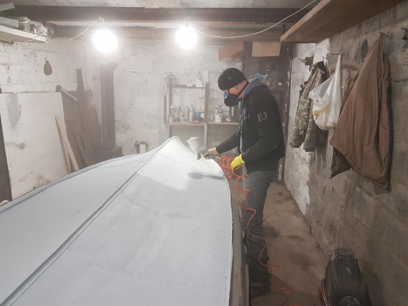

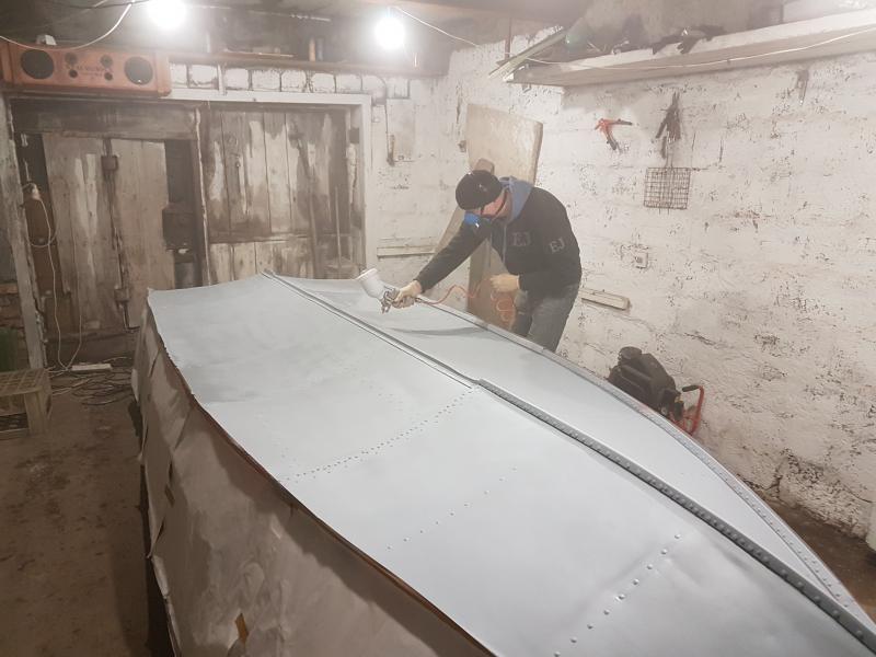

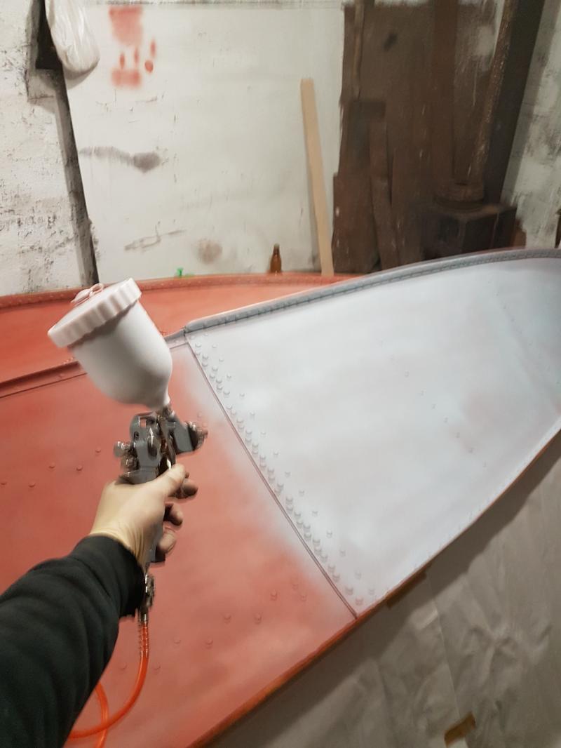

Вот начал процесс покраски, Кислотный грунт Novol, Вторичный грунт Novol, и Акриловая автоэмаль Profix, знакомые маляры сказали что материалы очень хорошие. Стоял еще вопрос акрилом красить или полиуретаном, но в пыльном не очень теплом гараже побоялся испортить дорогой полиуретан, всетаки 4тр банка.

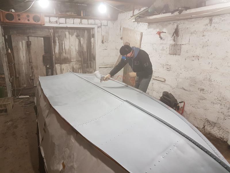

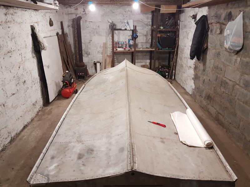

Красить решил "мокрый по мокрому" и чтобы не пересушить слои начал чисто с киля
  • 70,6 КБ Просмотры: 1 034

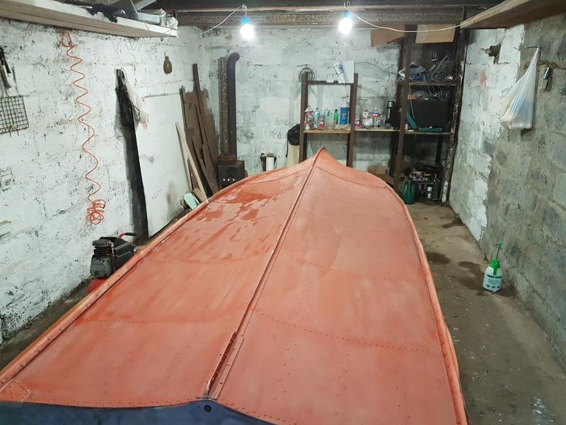

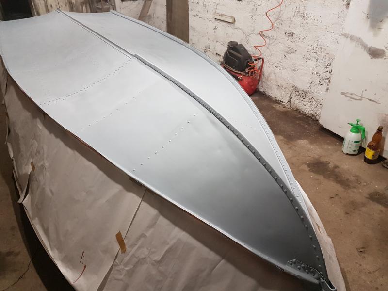

Кислотник очень тонким прозрачным слоем
  • 74,7 КБ Просмотры: 1 028
  • 37,5 КБ Просмотры: 1 021

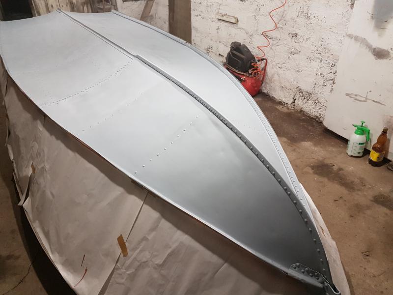

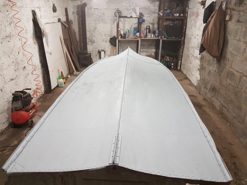

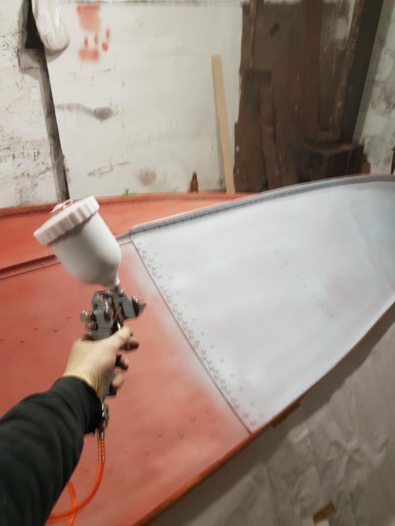

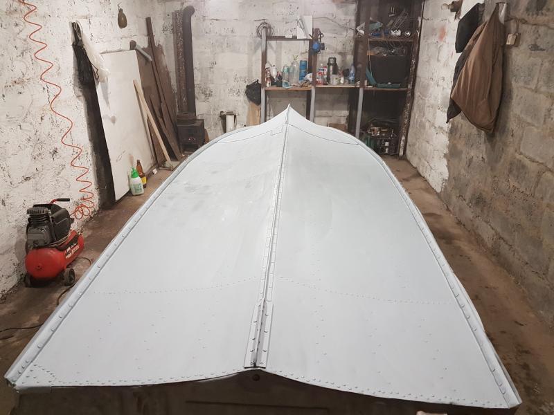

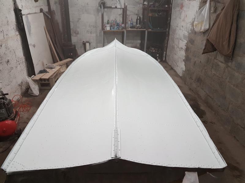

Сушка между слоями и вторичный грунт, два слоя , первый тонкий второй пожирней но без фанатизма
  • 61,9 КБ Просмотры: 1 025
  • 52,6 КБ Просмотры: 1 054
  • 55,4 КБ Просмотры: 1 001
  • 59,9 КБ Просмотры: 1 047

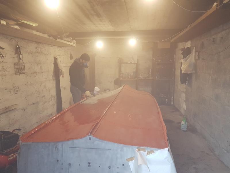

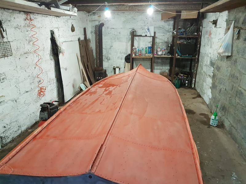

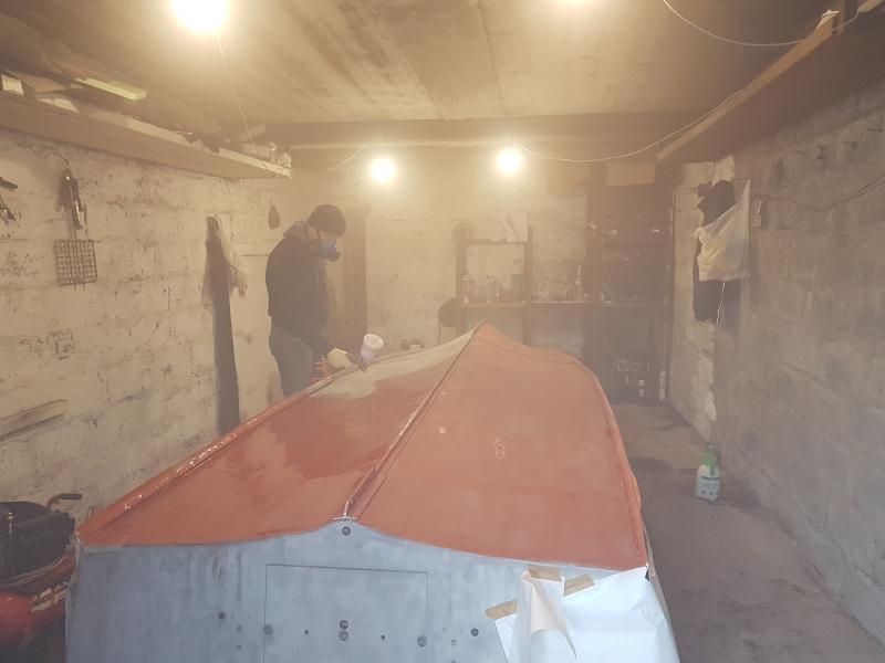

Ну и акрил
  • 46,8 КБ Просмотры: 1 008
  • 47,3 КБ Просмотры: 1 052

Пока покрасил только киль, делал частями чтобы грунт не пересушить, так как покраска мокрый по мокрому предполагает 30 минут сушки между слоями, но гаражные условия не позволяют так быстро красить большие поверхности, примерный расход на всю лодку: 1л кислотника, 2л грунта, и краски 2 литра, но в два можно не уложиться поэтому лучше взять три, не экономить и еще на подкраску сколов в дальнейшем останется.
