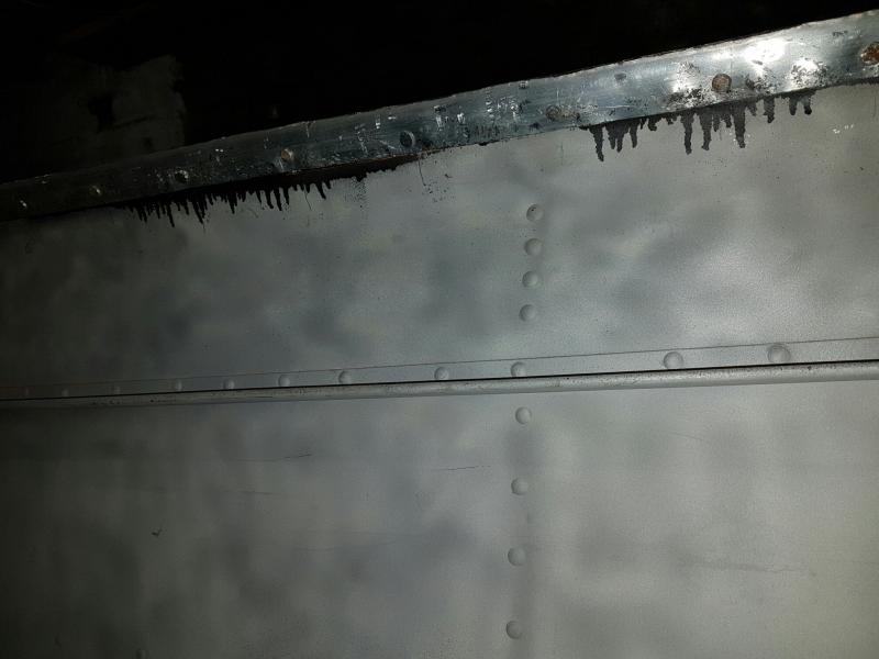

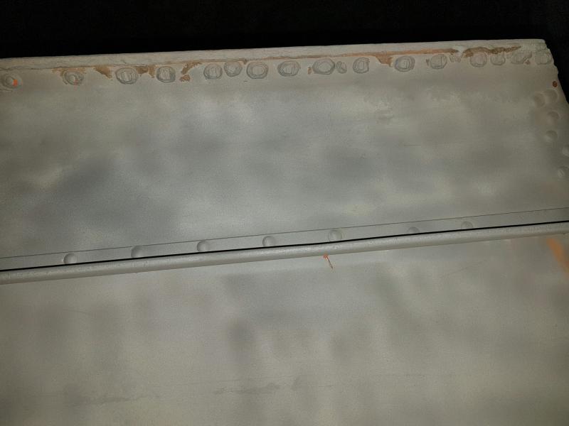

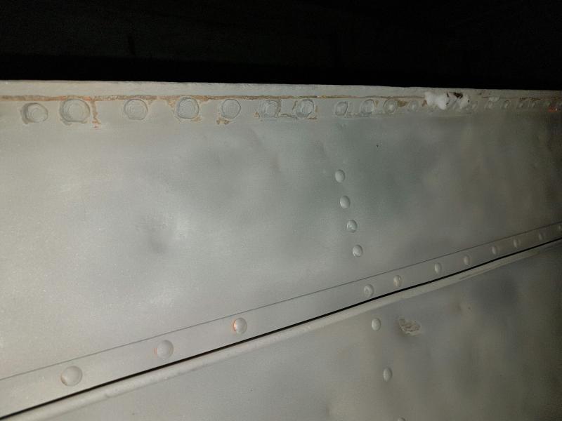

После пескоструя сразу понятно где нужен ремонт

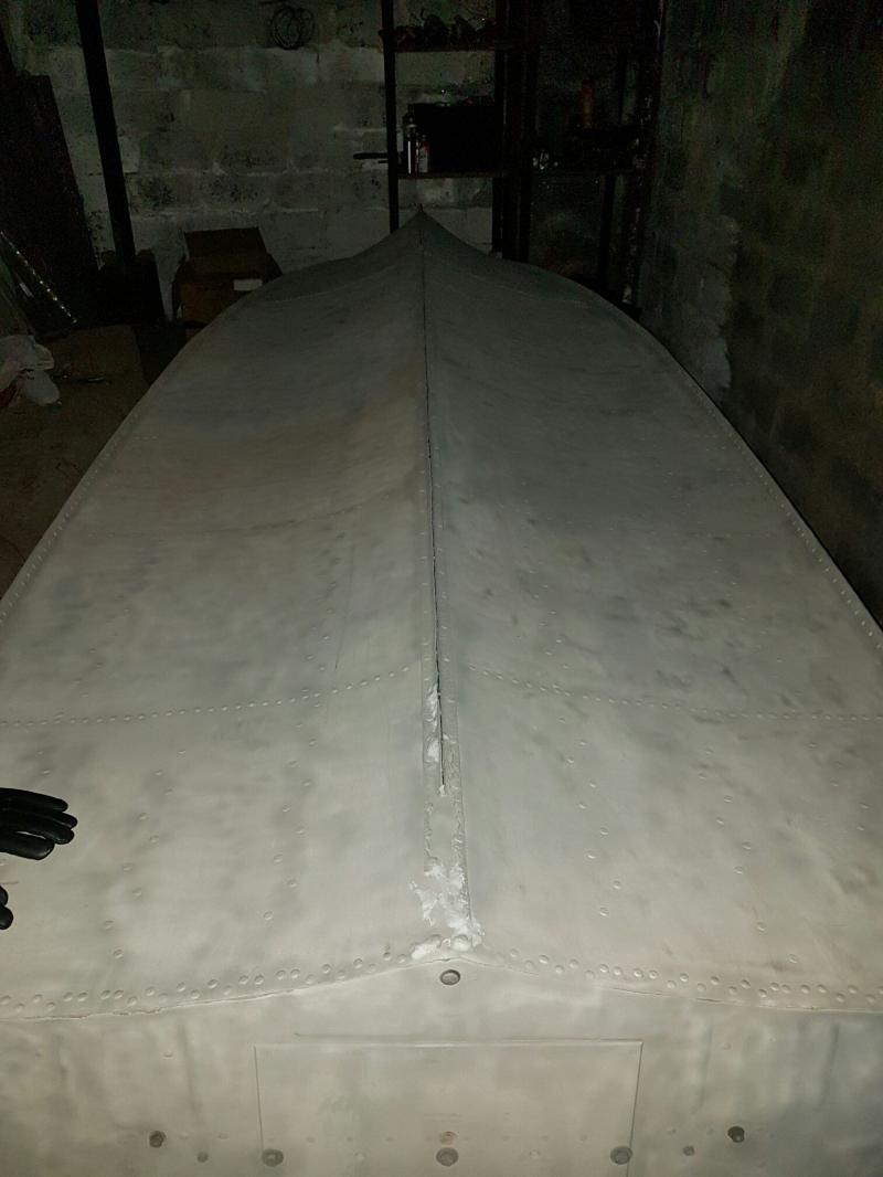

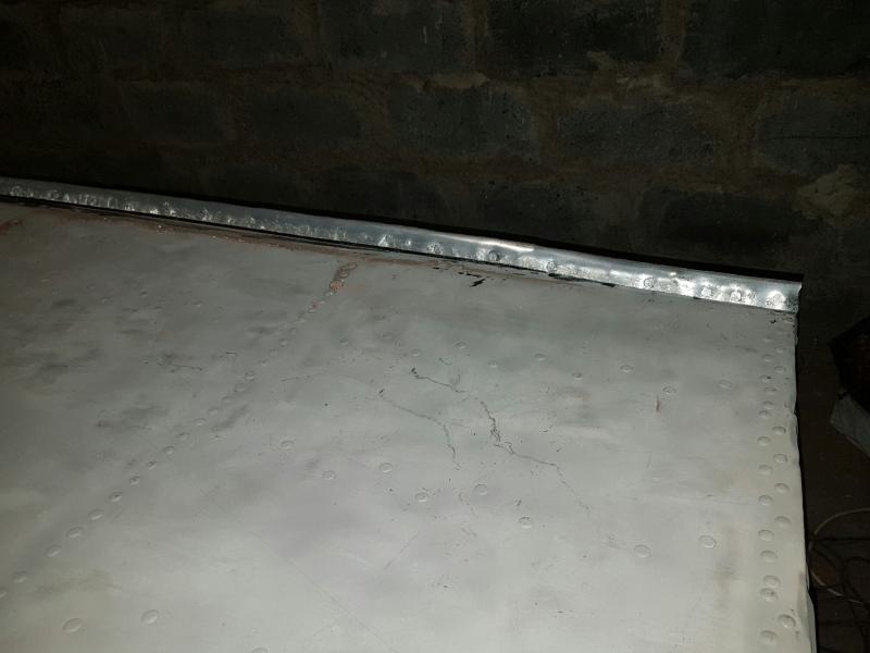

Пескоструй портит только то, что уже испорчено, то-есть все гнилые части и места где корозия разъела алюминий, целые клепки и листы остаются в порядке

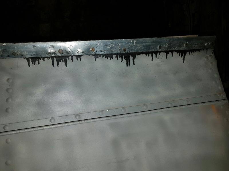

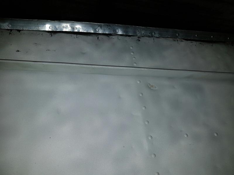

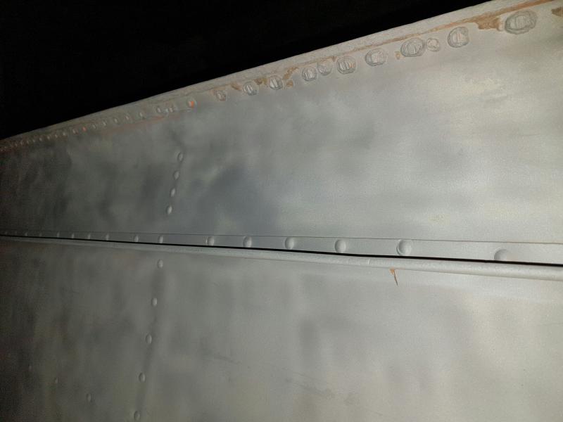

все что начало гнить

Можно отчистить но очень очень долго .Пока каждую заклепочку обойдешь . Не у многих хватает терпения на это.

Суть не только в скорости процесса, поверхность после пескоструя становится идеальной для хорошего сцепления краски с алюминием (шершавость хорошая вобщем) , во всех других случаях это нет так. даже исходя из экономии ( смывка 1л стоит 500р. на лодку ушло бы как минимум 4-5 литров + растворители + время+ щетки на УШМ и попутные расходы, и дышать этой смесью не очень полезно. Пескоструй обошелся в 4000. времени на это ушел всего один день - Увезти, 3 часа обработки и привезти лодку обратно) Поэтому как ни крути песок выигрывает. Всем СОВЕТУЮ!!!!

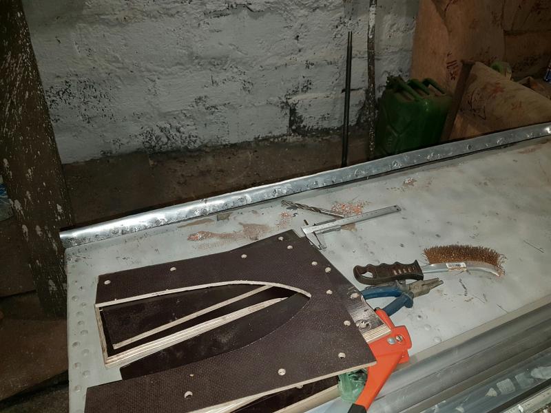

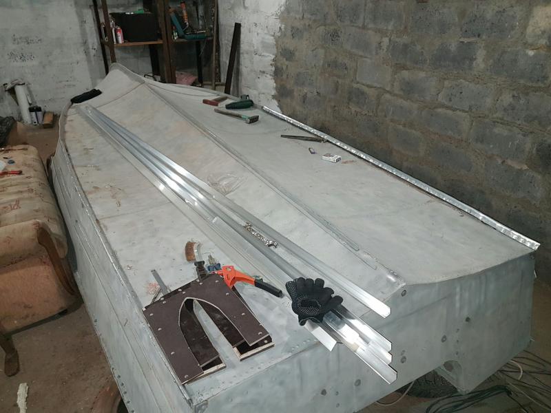

Нужен совет профессионалов,, кто занимался ремонтом скул? Из чего сделать накладки на швы? перерыл весь город и ни где не могу найти П-образный профиль нужного размера, Кто подскажет как выйти из ситуации?

Легко!
Берёшь уголок, вкладываешь в него полоску металла необходимой тебе толщины и неторопясь с помощью молоточка превращаешь уголок в п-профиль. :dedok

Вот это я понимаю!!!! Реальные профессионалы))))) все сразу понятно стало, да и проще некуда по листу уголок загнуть) СПАСИБО за дельные советы, полетел покупать уголок)

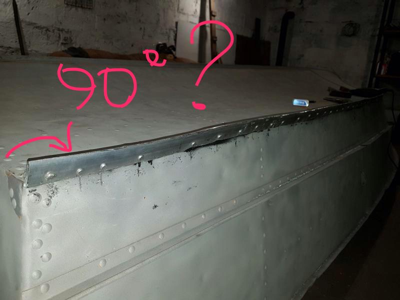

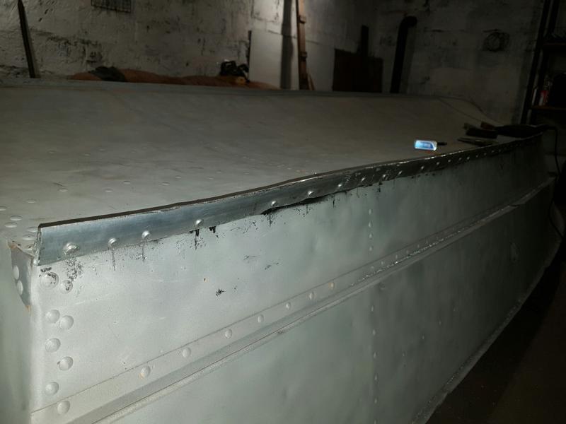

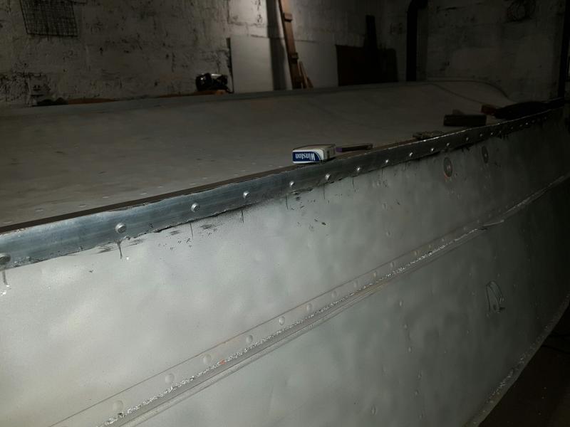

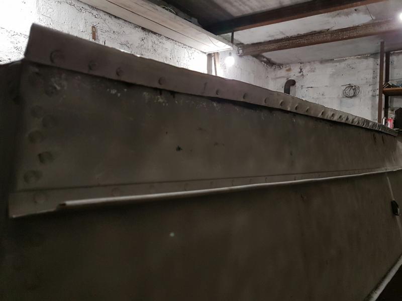

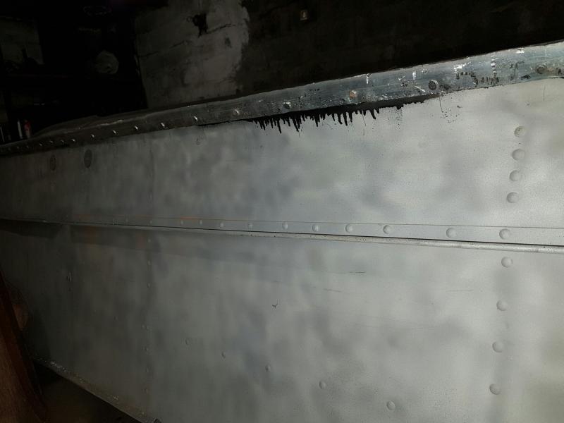

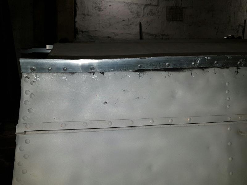

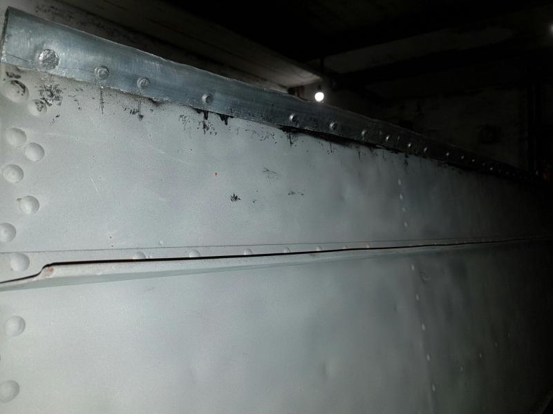

Всем Здравствуйте.По совету Профессионалов решил делать накладки на швы из уголка. Сегодня вот пол дня постучал молотком, вспомнил чему меня в ПТУ учили и вот сто получилось)
Витал-крск
28.09.2016
144
Красноярск
Виталий
Прогресс 2м
Вихрь 30
Не супер аккуратно конечно получилось но быстро и крепко, одел прямо по верх заводских накладок и клепок, решил не расшивать так как родные вроде прочно сидят и герметично держат, да и уголки пока гнул превратились в пропеллер, пришлось их натягивать) под накладками предварительно покрыл грунтом, думаю еще шлифануть их немного и наверно швы промазать все-таки надо, сделаю наверно герметиком.
9 555
4 762
:) Сделал,молодец!Но так не правильно :shock: Надо было старый убирать и клепать с меньшим расстоянием между заклёпками. :?
Согласен) но я писал уже почему решил именно так сделать, ну и лень конечно) да и времени на это свободного мало, думаю так тоже не плохо будет)

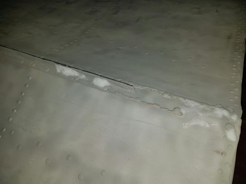

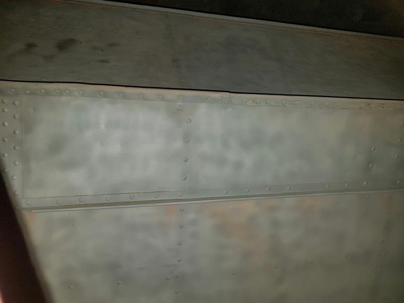

Я думаю что это не очень гуд. Просто пескоструем Вы сняли только поверхностную коррозию, а то что осталось внутри, теперь там и покоится. В общем процесс коррозии Вы не остановили, а сделали залипуху. И мне показалось или может угол съёмки такой, но боковые скулы смотрятся чуть ли не под 90 градусов?

Вот на этом фото видно?

это на фото так кажется, скулы разведены в стороны, а коррозию пескоструй снял полностью, так что я не переживаю)
