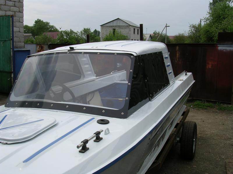

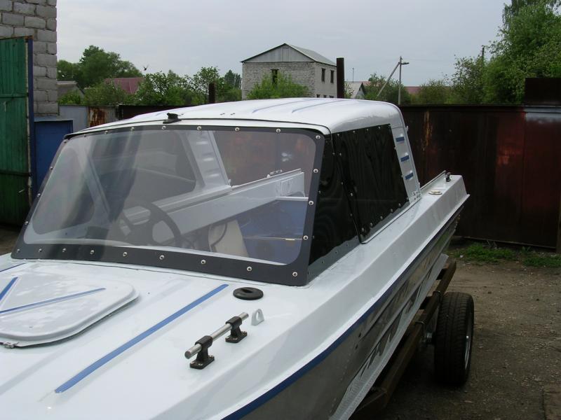

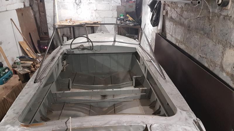

Я уважаю желания любого самодельщика - сам такой :D ... но я живьём наблюдаю подобный лобовик на П-2 и скажу честно - на мой взляд "в живую" он смотрится "чужим" на этом корпусе, вот плавные-гнУтые формы рамки лобовика ИМХО значительно лучше, на П-4 такой "угловатый" более уместен... но это моё мнение и я его тебе нивкоем случае не навязываю :pardon:

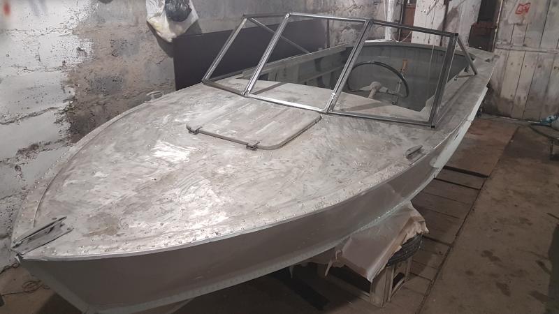

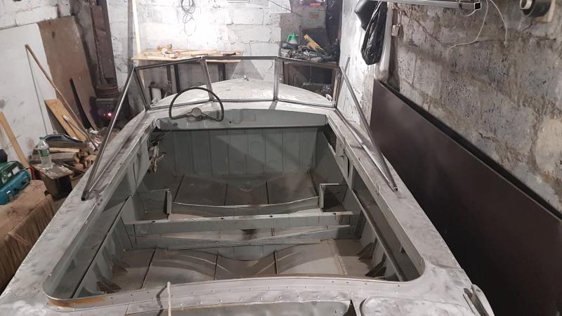

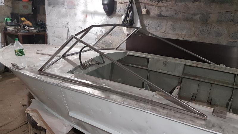

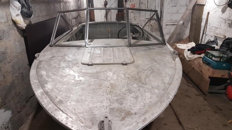

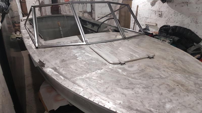

К вечеру Скотч собрал все воедино ) Стало все понятно. Идеально))))) Доволен очень )))))

Молодец! А почему носовая утка наоборот стоит?

Это кто то до меня ее так поставил) Естественно я это исправлю)

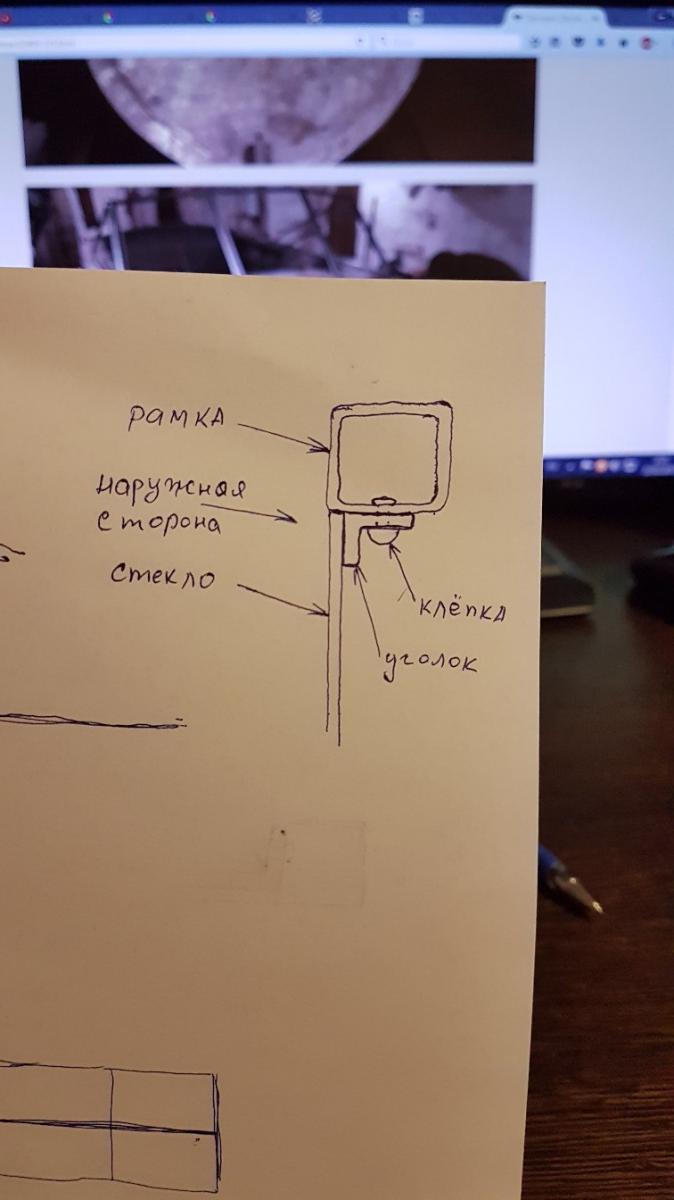

Ну и вопросы к знатокам конечно же остались, а именно не определился с тем как крепить стекло в эту рамку, хочется вставить его именно внутрь а не наложить поверх рамки, может кто то подскажет как лучше?
Не мудри с "внутрь", крепИ саморезами с прессшайбой поверх рамки на герметик, главное не перетягивай и герметик используй черный АБРО или НОВОЛ, оклЕй изнутри стекло "в край рамки" малярным скотчем, иначе герметик от поликарбоната не отковыряешь ;)
1 354
Это вроде боковая, под весло.
Надо было чуть раньше об этом думать. А сейчас колхоз с приваркой кучи проушинок или просто полоски по контуру. Чтобы вставить стекло в возможный пропил по внутренней поверхности, надо делать рамку разборной.

Если использовать полосы из алюминия то можно сымитировать ,как бы внутри.Вырезать стёкла в размер рамок(для уплотнения можно использовать двухсторонний скотч ,между стеклом и рамкой) сверху прикладываем полоску и равномерно крепим на вытяжной клёпке.Не течёт ,не гримит и кажется что стекло вставлено! Ну так как то. Да!!! Сначала рамку покрасить не помешало бы.Например краской под алюминий ,для литых дисков.

Виталик.Сверху однозначно нет будет колхоз и вся красота уйдет. Если есть возможность возьми приварить изнутри заподлицо тонкую полоску металла чтобы выступала 0.5 см .Да и возьми вклей каждое стекло на стекольный сикафлекс будет красиво и герметично. И не надо сверлить стекло и крутить саморезы. Я бы сделал так. Мое мнение.

Илья, замена стекла в таком случае будет очень проблематична :( И кстати смотреться предлОженный мой вариант будет очень даже не плохо
ИМХО практичность на лодке Прогресс важнее гламура "а, ля Билайнер"...

Дима .А зачем поликарбонат или оргстекло доставать из рамки.
Затрётся песком, лопнет по неосторожности, "постареет" в конце концов :pardon:

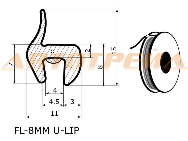

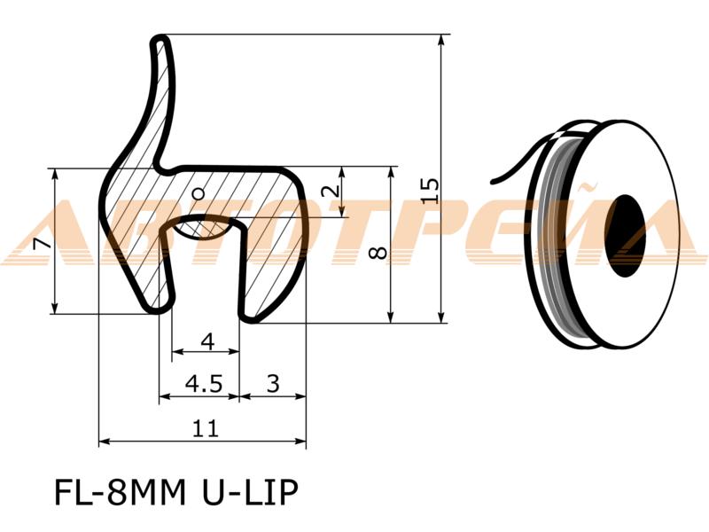

Я бы тоже предложил так сделать, плюс по периметру можно пустить резиновый уплотнитель от автостекол, они разной формы режутся и подгоняются без проблем.

Дима. Впринципе даже если затрется или лопнет. То поменять один элемент из 4-х абсолютно не составит труда . Сделал по центру битого или треснутого стекла и Достал по кускам из рамки. Как то так.
Илья, я ж не говорю что невозможно(такого слова на нашем форуме нет :D )... я говорю, что геморройно :pardon:

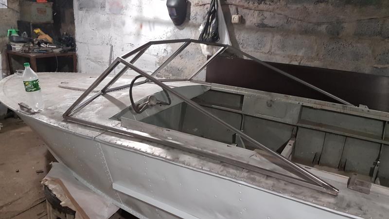

Решил делать вот так, сегодня купил уголки маленькие, думаю будет самое то, стекло на герметик клеить буду к уголкам

Виталик.А как собираешься крепить стекло к уголку. Я вот че подумал можно посадить на 3М -ский двухсторонний скотч. Держит он ну очень хорошо. Я ветровики на автосе приклеил фиг отдерешь.
Да НОВОЛом приклеить без всего(будет аккуратная черная рамочка :) ) - хрен оторвёшь потом :yes:

Вот именно Дмитрий шиш отдерешь. Новолом можно слона к потолку приклеить . Адгезия просто сумасшедшая. Сикафлекс стекольный что я посоветовал полайтовей в разы будет . Но 2-х сторонний скотч походу больше подходит так как он тоже есть черный рамочка буит огонь. Ну пускай Виталька выбирает сам. Мы ему тут стока на советовали. Как то так.

Я вообще думал на герметик, но идея со скотчем 3м тоже хороша) подумаю еще, вклейка стекол завершающий этап в этом, пока еще красить , уголки крепить, и устанавливать на лодку. а за идеи спасибо :) :) :)
