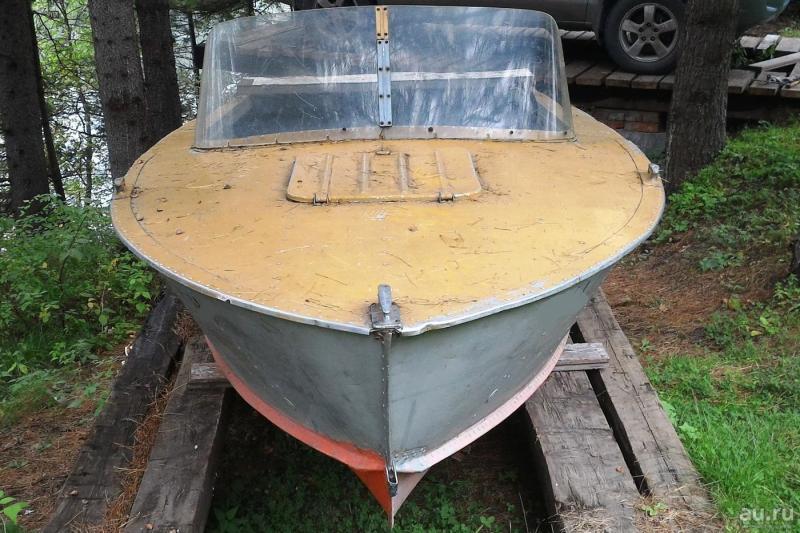

Всем здравствуйте, вот купил лодку Прогресс 2м, решил ее восстанавливать, буду выкладывать здесь весь процесс , надеюсь на поддержку и советы так как сам еще в этом не разбираюсь

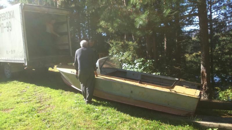

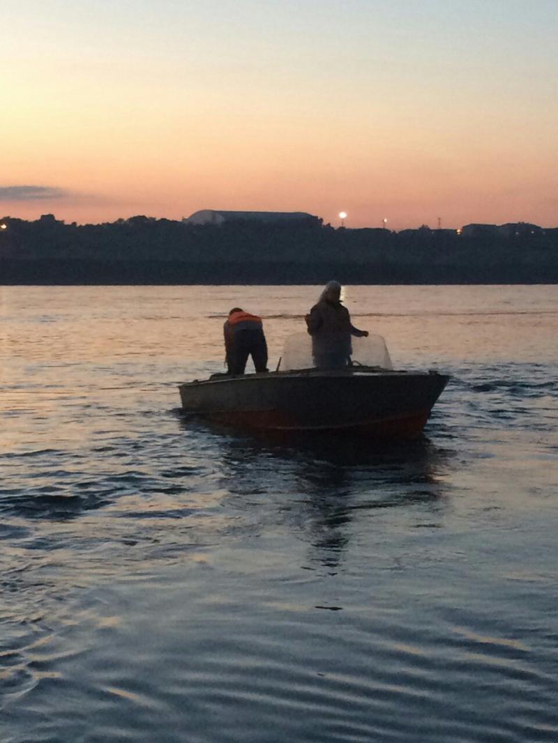

Не терпелось проверить ее на воде, все отлично)

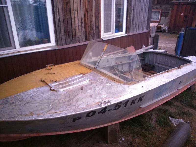

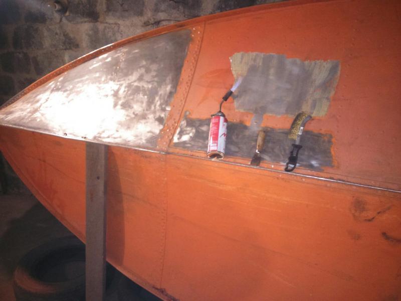

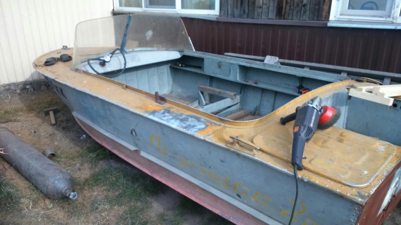

И тут закончилось лето, пришло время восстановления, процесс решил начать с подготовки к покраске, балгарка и корщетка в помощь

краска на палубе поддалась относительно легко
21 624
1 804
ТО что зачистил-хорошо. Но покраску надо делать после восстановления корпуса. Проверить и протянуть клёпки. Выровнять вмятины.
Что ещё можно посоветовать? Так вроде корпус хороший. Поздравляю!

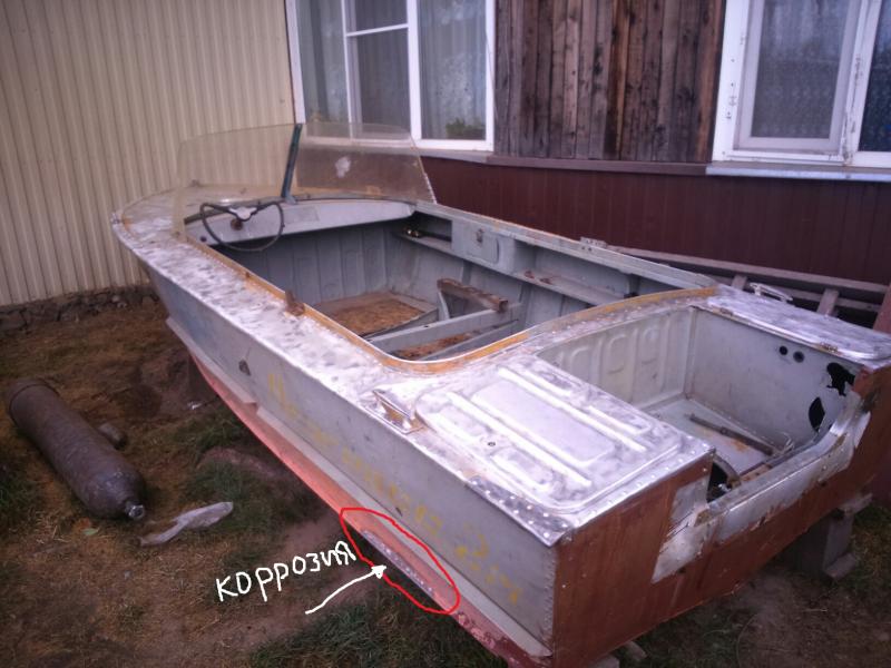

Вмятин сильных вроде нет, клепки вроде тоже хорошо сидят, по крайней мере вода в лодку не текла, сейчас столкнулся со сложностью, краску на днище болгаркой очень трудно отчистить , буду пробовать смывкой, и еще минус нашел, накладки на швы местами в коррозии, вот думаю что с ними делать?
21 624
1 804
Вот-вот и я об этом же. Тщательная ревизия!

вот думаю что с ними делать?-надо фото поближе-так не понятно насколько глубоко коррозия

Если сами накладки целые - просто белый налёт - очищай корщёткой и грунтуй. Кстати, смывка не очень хорошо на холоде работает, плохо, я бы сказал.

Коррозия очень глубокая ,местами накладки сгнили полностью, думаю что их нужно менять, фото загружу на днях

тогда ты сам ответил на свой вопрос

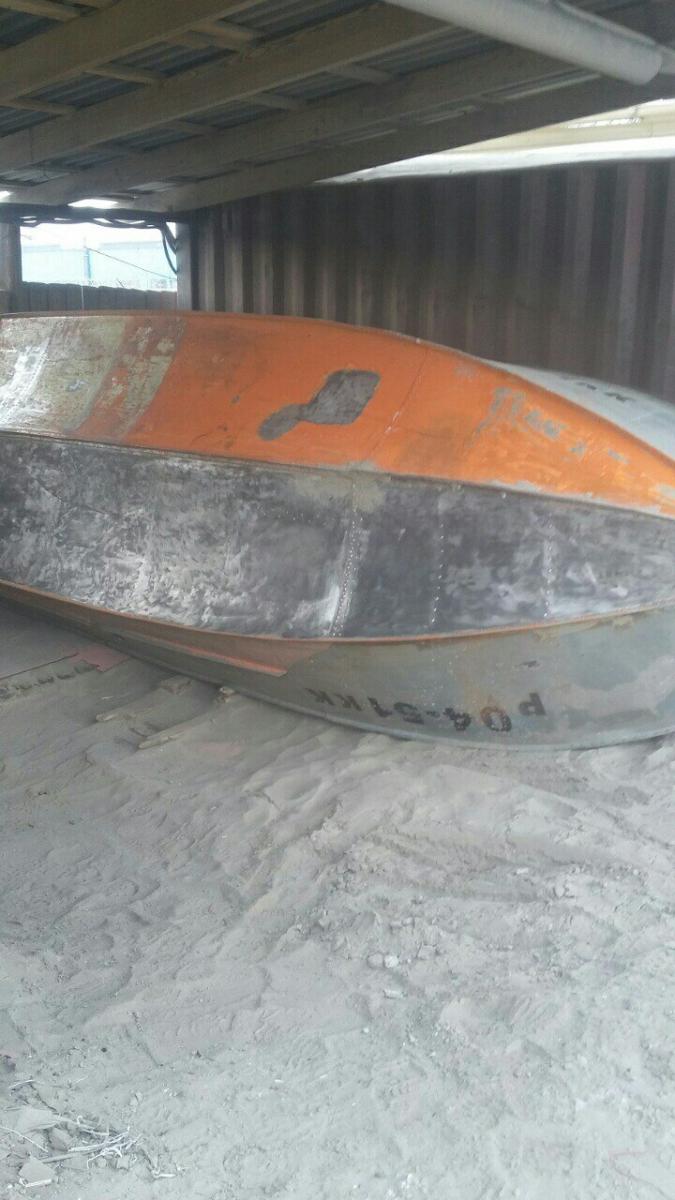

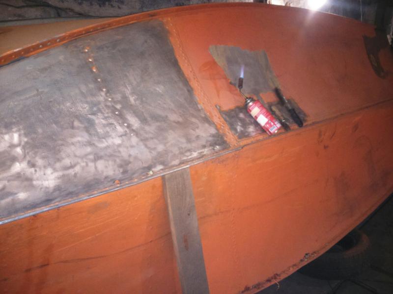

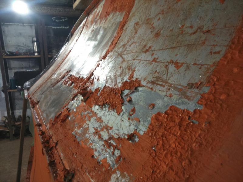

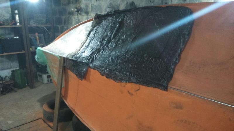

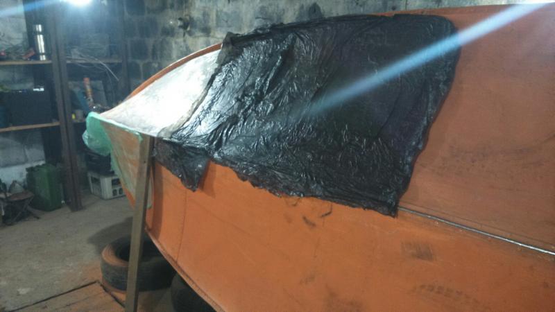

Краска с днища сопротивляется до последнего, корщетка почти не берет, просто вязнет в в половой оранжевой краске, пыль летит такая что находится в гараже просто невозможно, решил нагревать и снимать шпателем, помогает но только на ровных местах
Витал-крск
28.09.2016
144
Красноярск
Виталий
Прогресс 2м
Вихрь 30
снятие с нагревом менее грязная работа по сравнению с болгаркой
Витал-крск
28.09.2016
144
Красноярск
Виталий
Прогресс 2м
Вихрь 30

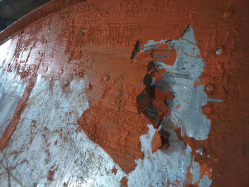

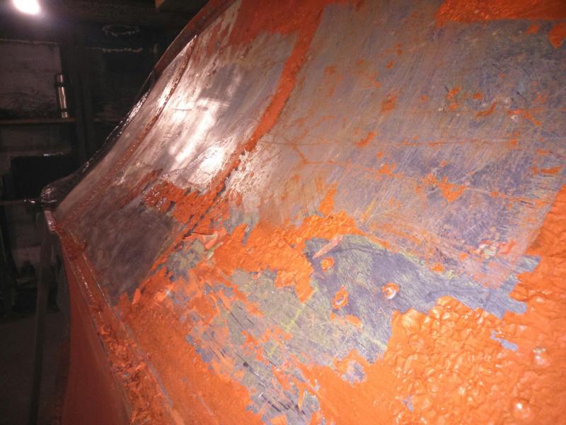

после горячего снятия решил испытать смывку, эффект конечно неоднозначный,, местами краска идеально сошла полностью, местами даже шпателем не снимается ,

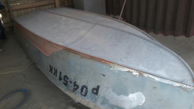

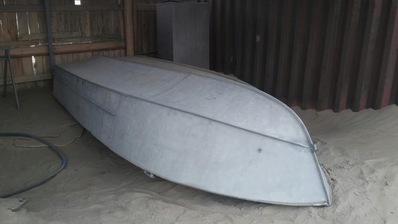

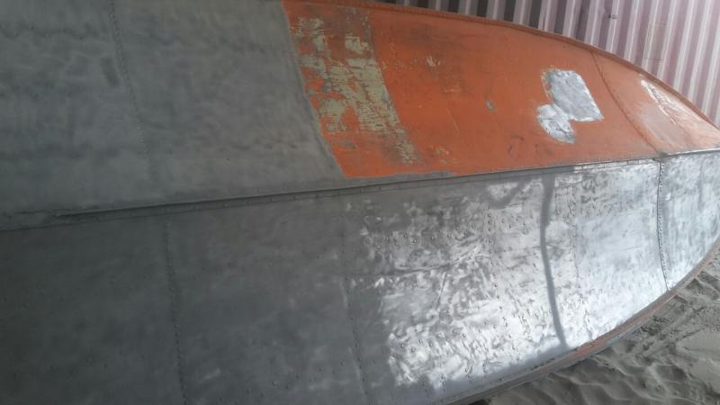

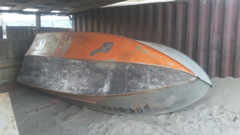

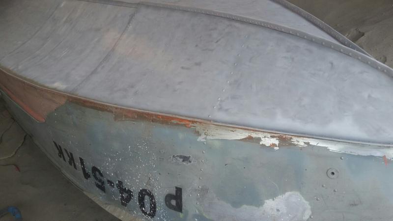

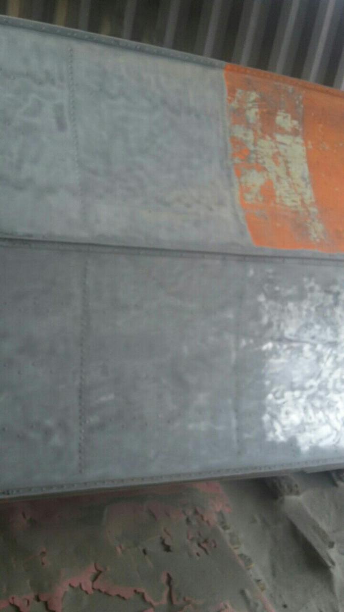

Всем здравствуйте! Перепробовав все способы очистки старой краски, приходит осознание того, что лучше отвезти ее в пескоструй. нашел контору которая этим занимается, так как палубу зачистил сам балгаркой, им осталось обработать только бока и днище, кокпит обрабатывать думаю нет надобности
