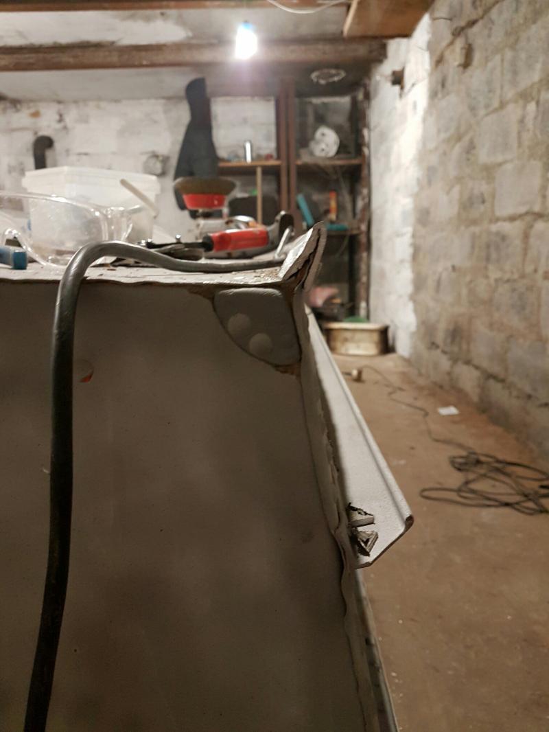

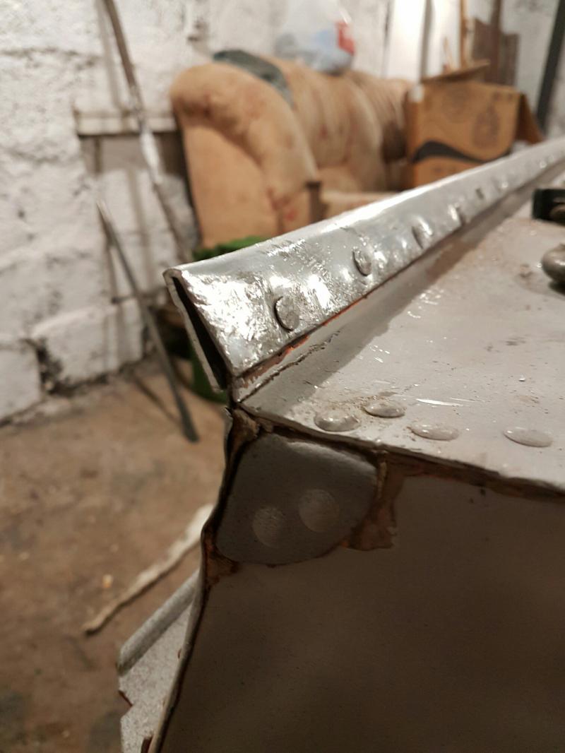

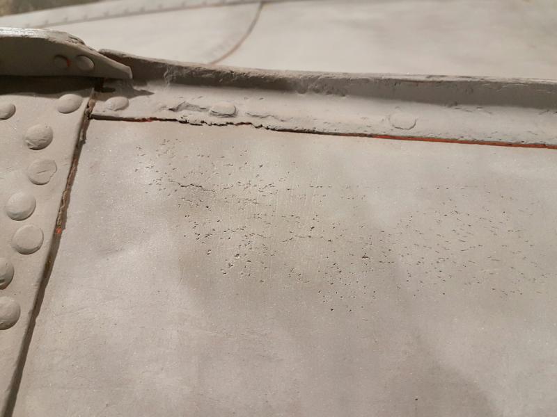

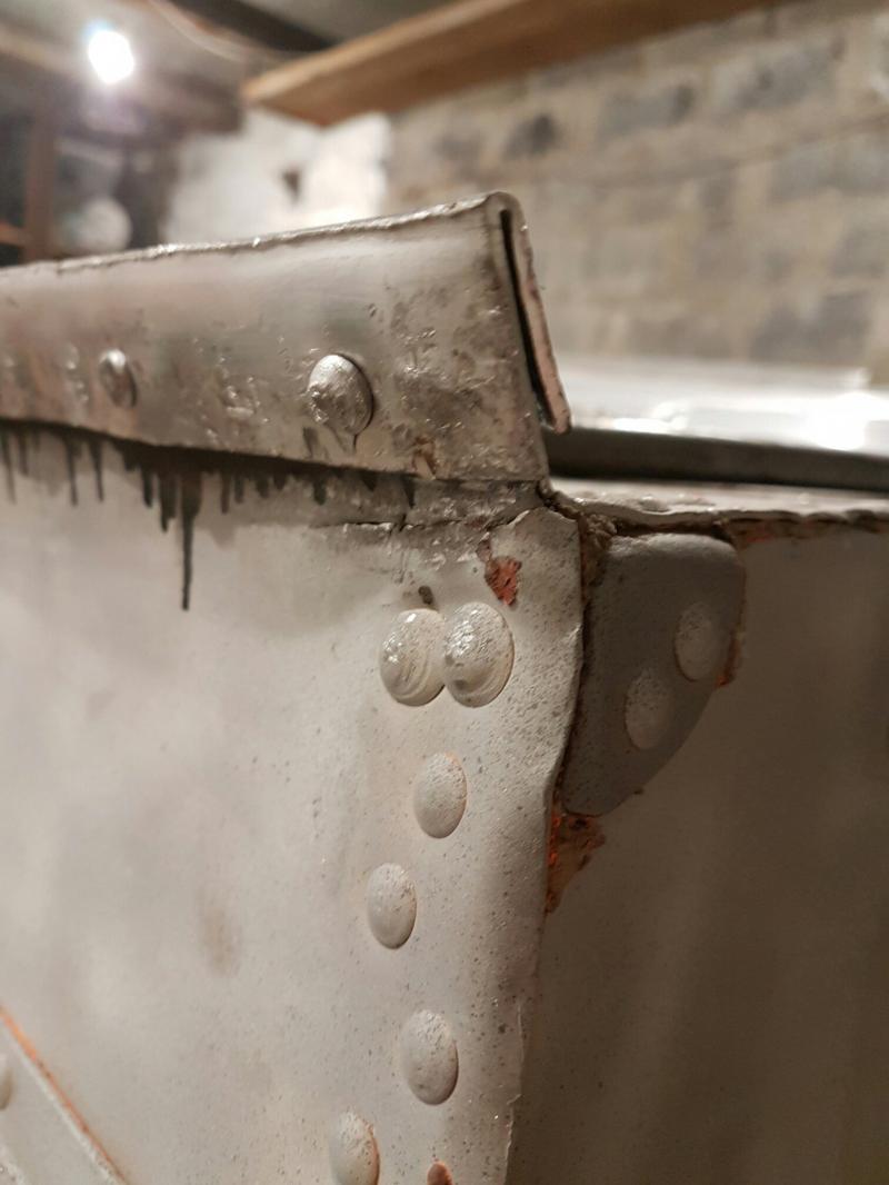

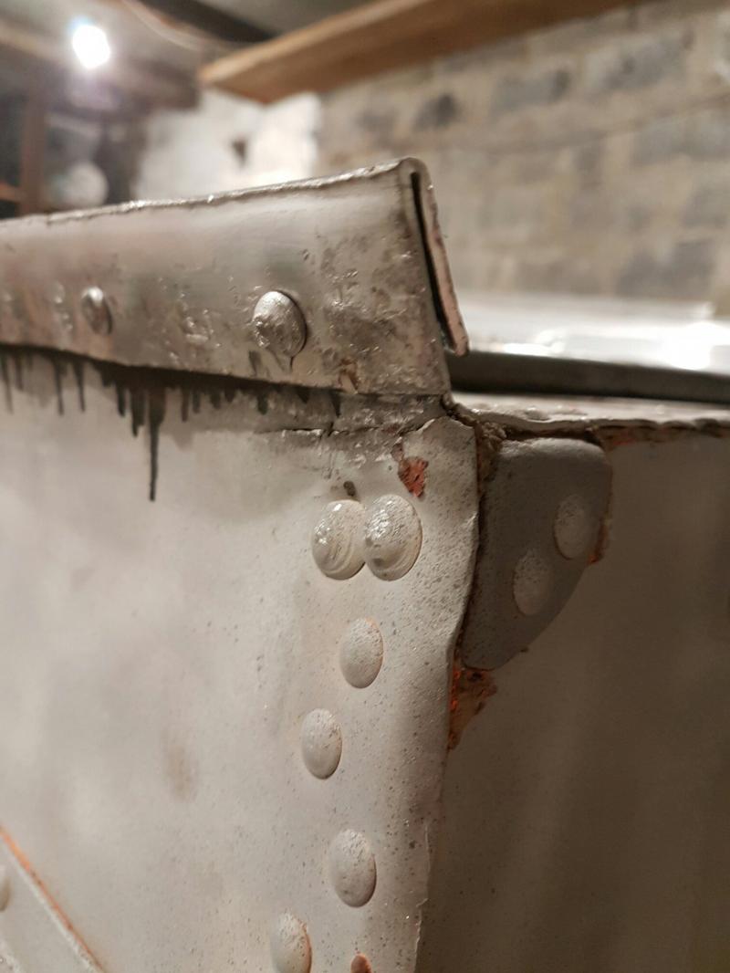

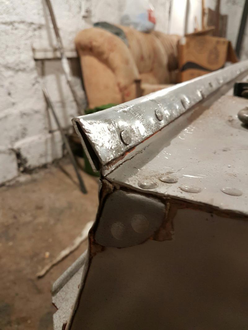

Вот углы сегодня сфотал и оказалось что на них трещины (((( огорчение((( Подумал уже про аргон

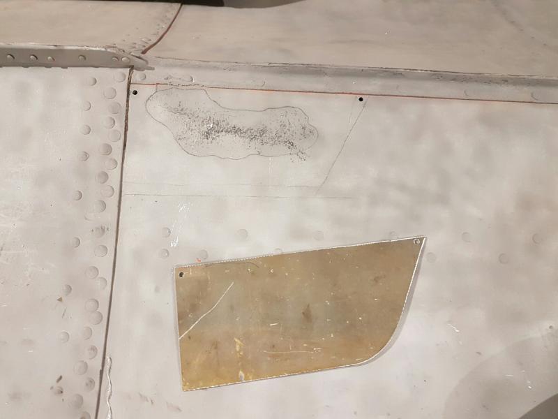

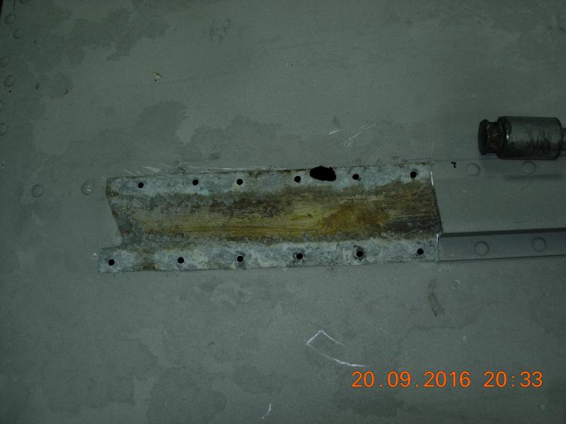

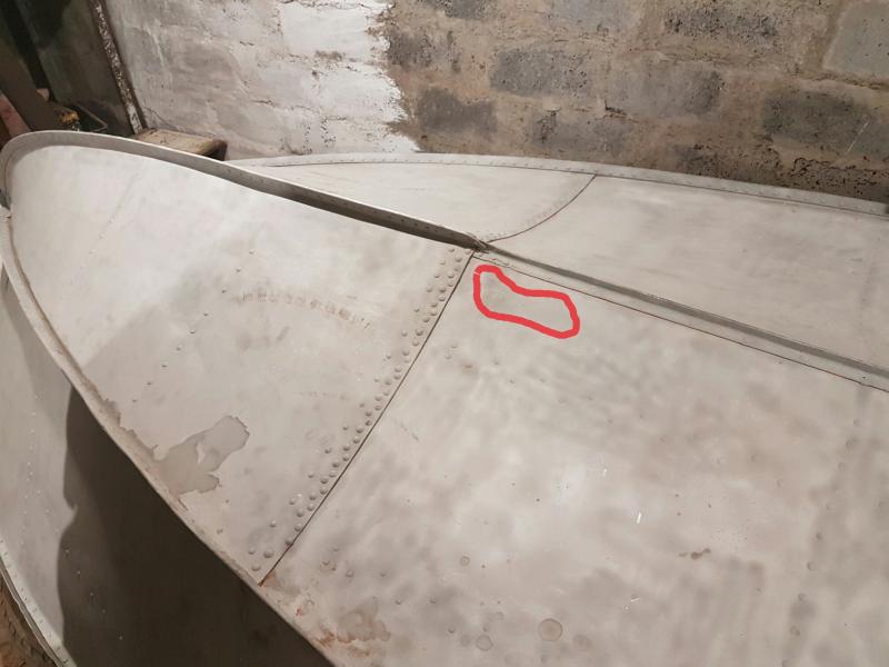

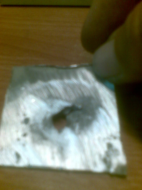

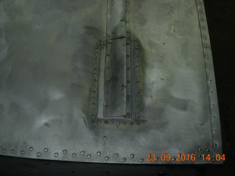

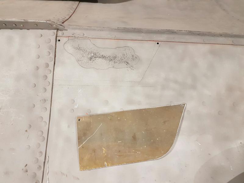

Потом присмотрелся к килю и вообще плохое место нашел( коррозия поела лист, пятно 10на20 все в раковинах и даже трещина появляется, полюбому нужно латать, тут уже нет сомнений, аргон точно нужен, да и клепальщик с меня не очень(

серега 116
21.02.2016
329
27
казань
Yava m
Yamaha
аргон не поможет-это дюраль. нужно клепать накладки
9 555
4 762

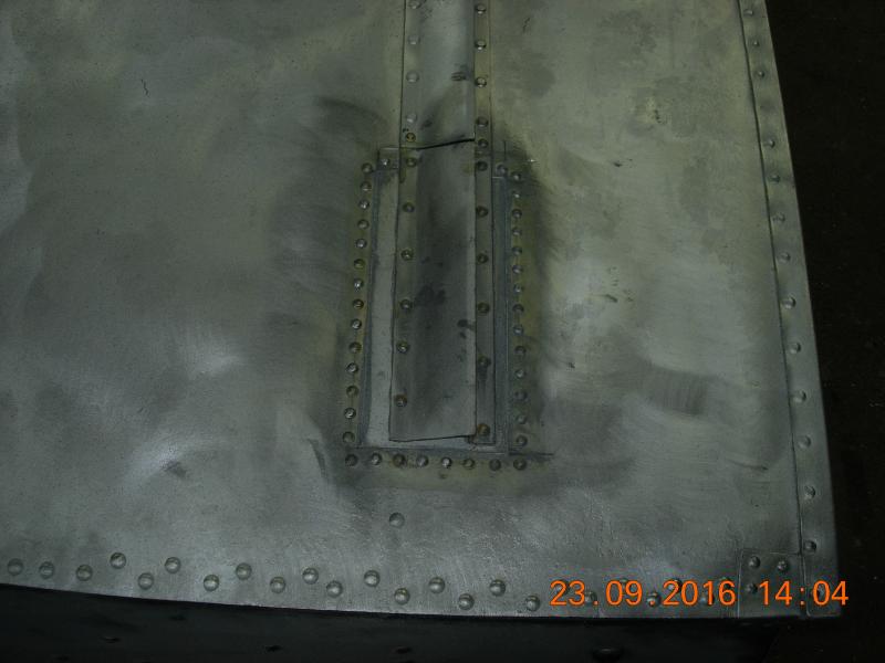

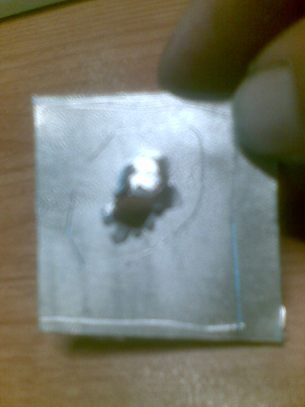

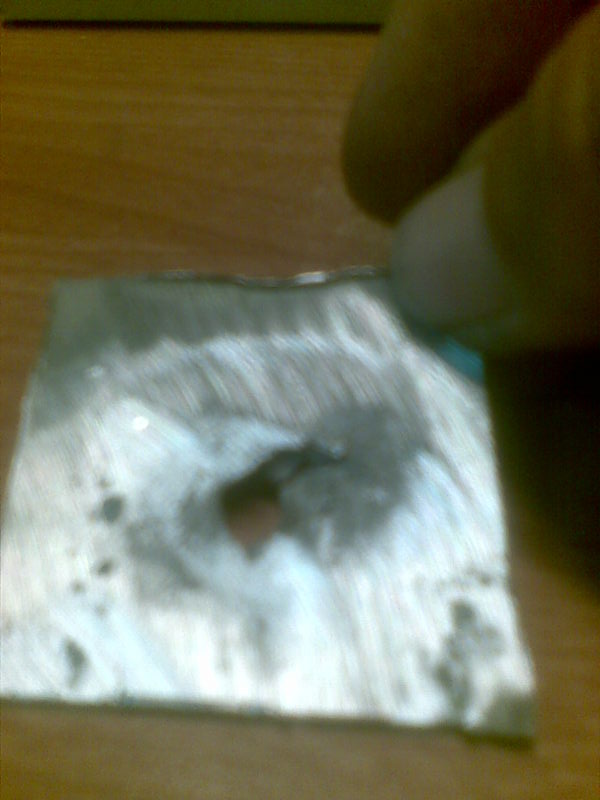

:( Картинка печальная...Но как говорится ;Наши руки не для скуки!!!!! ;) Не всё так плохо как кажется.Всё это чинится. Только не накладками,а двойной латкой.Посмотри на фото.Думаю что поймёшь.Гнилое место надо вырезать ,а не накрывать. :pardon:
21 120
1 453
Накладка в стык с передним листом. И для симметрии по обе стороны киля.

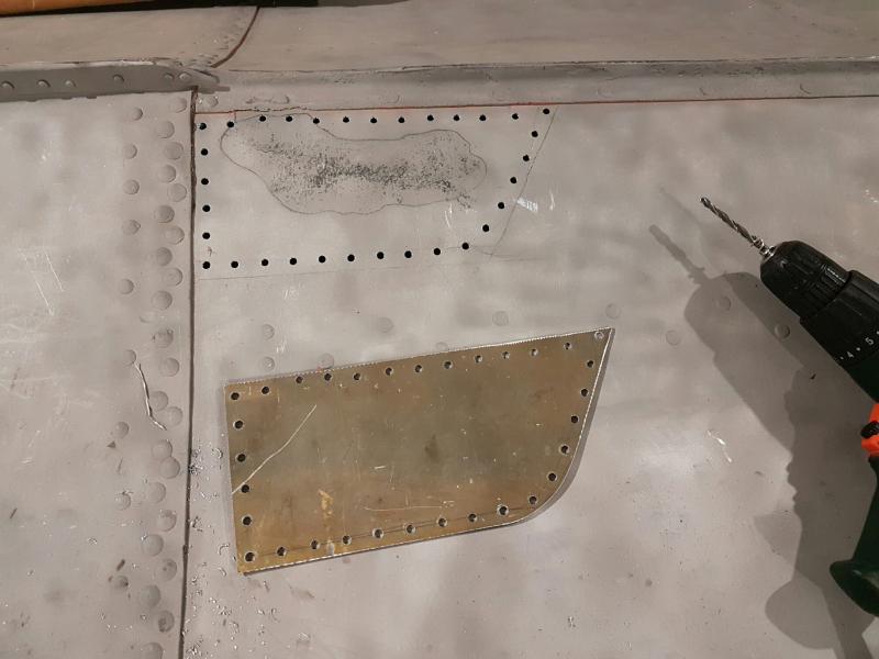

Вот думаю накладку на это пятно коррозии приварить аргоном, заодно и трещины на задних углах проварить, подскажите кто варил, нормальный ли это вариант?

Вроде везде 100 раз перетёрли, что Д16 (дюралюминий) не вариться аргоном. Это не АМг Не случайно ведь , что эти лодки произведённые в условиях крупного авиационного производства клёпанные , а не сварные. Кроме того , что дорого - у вас лопнет вдоль шва в 2-3 см.
Вот краткая выдержка
Многие институты Советского Союза занимались разработкой технологии сварки дюраля и в конце концов пришли к выводу, что равнопрочного соединения не получится.
Равнопрочного соединения на алюминиевых сплавах не достигается по определению. Максимум, что можно получить это 0,9 - 0,95 от прочности основного металла на сплаве АМг6М (отоженный). На Д16 при ручной сварке неплавящимся электродом прочность сварного соединения составляет, в зависимости от типа присадки (СвАК5, СвАМг63 или Св1201), 0,50 - 0,67 соответственно. Сам сплав Д16 как в Советском Союзе так и за границей относился и относится к несвариваемым сваркой плавлением алюминиевым сплавам.
Фирменное название дюра́ль (Dural®) в русском языке стало по преимуществу разговорным и профессионально-жаргонным. Иногда встречаются также старая (основная до 1940-х) форма дуралюми́ний и англизированные варианты дуралюми́н, дюралюми́н, дюралеалюми́ний, крайне редко также дура́ль. Название происходит от немецкого города Дюрен, нем. Düren, где в 1909 году было начато его промышленное производство.
При осуществлении сварки вырисовывается такой механизм: свариваемость зависит от содержания меди в конкретном сорте дюралюмина. У Д16Т содержание меди от 0.15 до 0.4, т.е. не превышает растворимости при комнатной температуре 3.8 - 4.9%, и посему она находится в состоянии истинного раствора, и в таких дюралях прочность формируется за счет изменений в кристаллической решетке, вызванных выпадением фазы пересыщенного раствора меди и агрегирования ее атомов особым образом. И эта структура как раз должна разрушаться при плавлении и последующей "ненормированной" закалке. Плюс огромная усадка, приводящая к трещинам и прочим изменениям...
Дюраль правда варится точечной сваркой, но это всё равно неудобно и проще просто детали соединять клепкой.
Для несвариваемых сплавов есть еще хорошее решение - пайка. Припои, типа HTS-2000 (есть много разных, можно поискать у поставщиков авиаматериалов), но прочность уже будет соответствующая (можно запаивать трещины и мелкие отверстия).
:) Думаю что Сергей вполне полно и обстоятельно ответил на твой вопрос.На днище коррозия идёт межслойно.Я уже писал,что если делаешь для себя то этот кусок ВЫРЕЗАТЬ надо! Вот так гниёт дюраль,расслаиваясь! То что ты видишь это вершина"айсберга"! Внутри то что на фото. :shock:

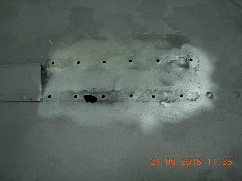

Спасибо за советы, тогда буду клепать, я так понимаю там только полнотелыми клепками можно? и еще тогда вопрос, как быть с трещиной на углу?
9 555
4 762

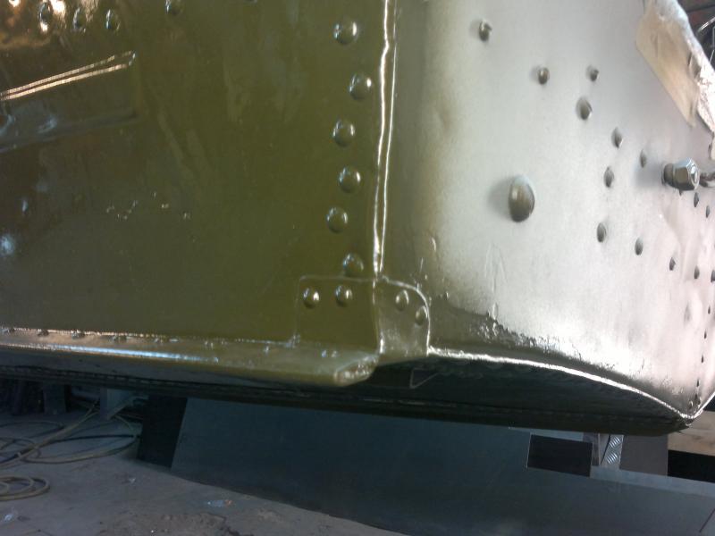

Да Виталь.Место гадкое.И самое подлое что если трещину не остановить то она будет развиваться и никакая замазка её не остановит.Засверлив её конец сверлом в 2 мм это полумера.Придётся снимать часть привального уголка и нового и старого.Делать накладки повторяя углы и с днища и с борта.Проклёпывать и ставить привальники назад.Если написал не понятно ,попробую фоки поискать.

Да когда латки из дюраль будешь по форме гнуть, вначале проведи черту мылом, потом нагрей до температуры (лучше промфеном) когда черта станет черной. Потом в течении 2 часов можно гнуть, потом дюраль опять начнет набирать твердость и хрупкость.
9 555
4 762
:) Хорошее дополнение ,насчёт прогрева!Ну вот нашол фото .Нечто похожее у транца должно получиться и у тебя. :pardon:

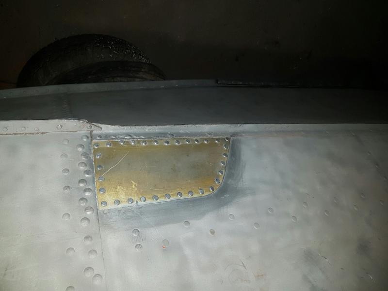

Ну вот вроде стало получатся клепать )

Ну вот делаешь Успехи :good: Стараешься поэтому +

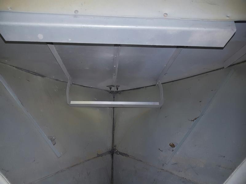

Вот вопрос, в носовом отсеке какие то непонятные кронштейны, кто знает для чего они
27 341
2 304
Х.З. у меня не было такого ни в куйбышевском, ни в оренбургском.
9 555
4 762
Так крепятся блоки пенопласта.Типа блоки плавучести
