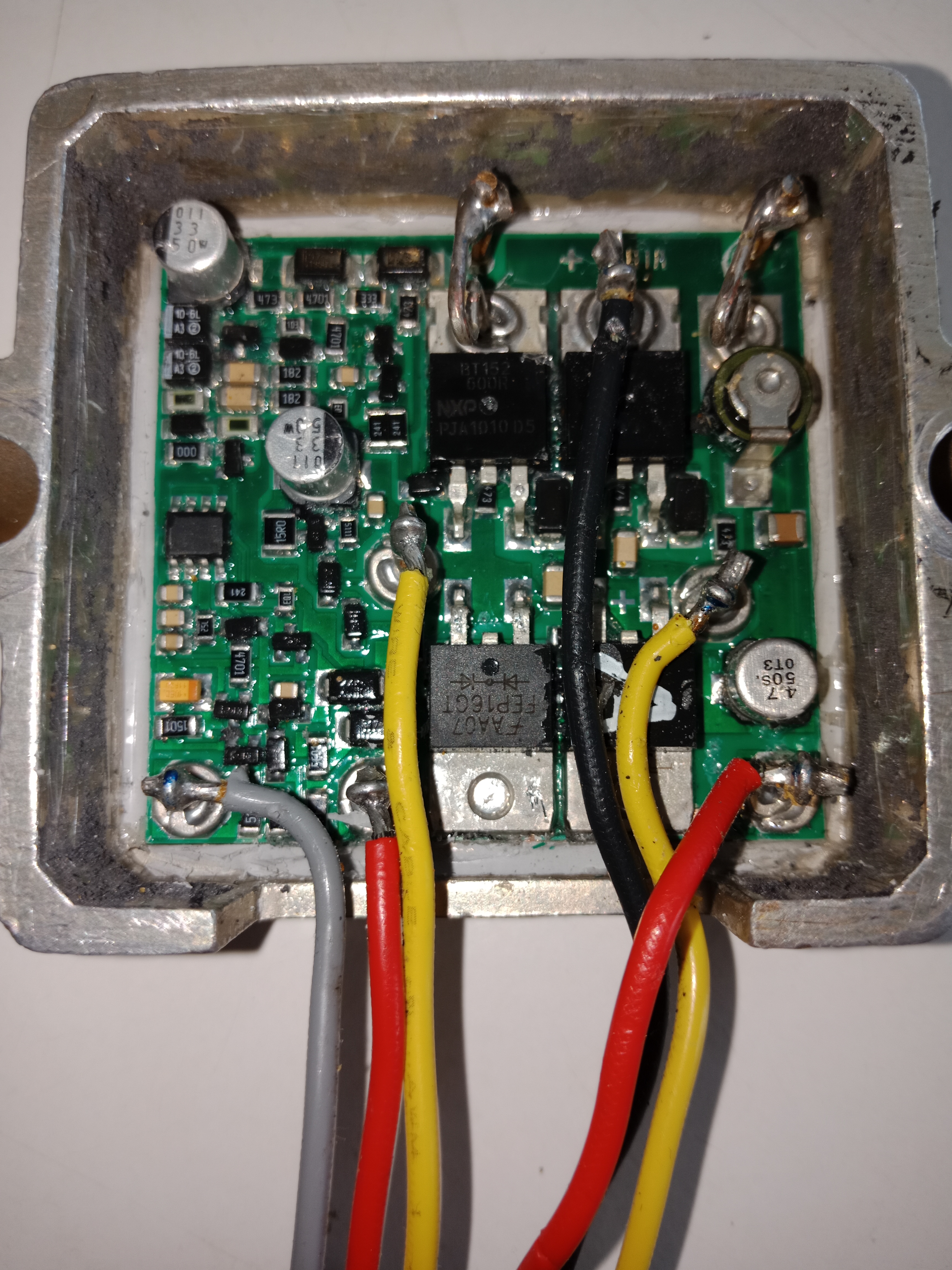

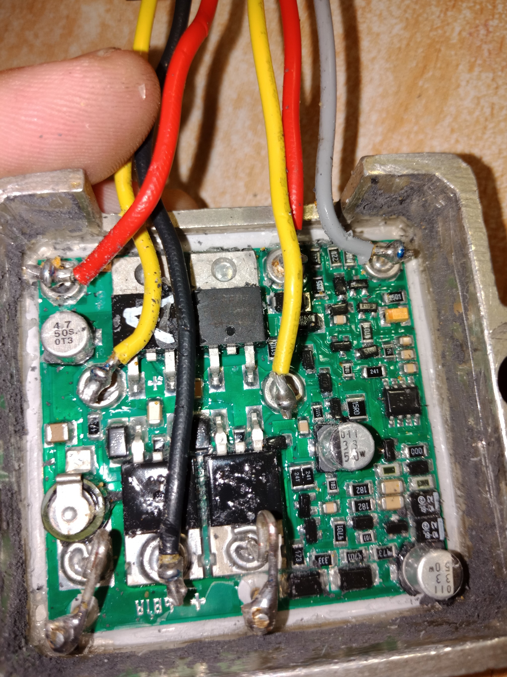

Но испытать не получится. Я его регулятор починил. Случайно :oops:
Так что кто следующий на испытания на Мерк-50,60 2т.?
Может и мой починишь? Визуально ничего не выгорело, но есть сервис мануал, и в нем прописана диагностика подобного прибора, проверка сопротивлений. Проверку не проходит.
Могу поучаствовать в испытаниях твоего прибора.

ПРОВЕРКА ДИОДА:
1. Переключить предел измерений омметра на шкалу R X 10.
2. Подсоединить красный провод / щуп (+) омметра к красному (+) выводу регулятора.
3. Подсоединить черный (-) провод / щуп омметра к желтому выводу регулятора.
РЕЗУЛЬТАТ ПРОВЕРКИ:
100-400 Ом
ПРОВЕРКА ДИОДА:
1. Переключить предел измерений омметра на шкалу R X 1 кОм.
2. Подсоединить черный провод / щуп (-) омметра к красному выводу регулятора.
3. Подсоединить красный (+) провод / щуп омметра к одному желтому выводу регулятора. Снять показание. Затем для того, чтобы получить второе показание, подсоединить красный (+) провод омметра к другому желтому выводу регулятора.
РЕЗУЛЬТАТЫ ПЕРВОГО ИЗМЕРЕНИЯ:
от 40,000 до ∞ Ом
РЕЗУЛЬТАТЫ ВТОРОГО ИЗМЕРЕНИЯ:
∞ Ом (Стрелка не движется)
ПРОВЕРКА ТИРИСТОРА:
1. Установить омметр на предел измерений по шкале R X 1 кОм .
2. Подсоединить красный (+) провод прибора к корпусу / крышке регулятора.
3. Подсоединить черный (-) провод прибора к одному желтому выводу регулятора. Снять показание. Подсоединить черный (-) провод омметра к другому желтому выводу.
РЕЗУЛЬТАТЫ ОБОИХ ПОКАЗАНИЙ:
от 15,000 до ∞ Ом (15 кОм - ∞)
ПРОВЕРКА ЦЕПИ ТАХОМЕТРА:
1. Установить омметр на предел R X 1 кОм.
2. Подсоединить красный (+) провод прибора к серому выводу регулятора.
3. Подсоединить черный (-) провод прибора к корпусу / крышке регулятора.
РЕЗУЛЬТАТЫ ПРОВЕРКИ:
10,000 - 50,000 Ом (10 кОм – 50 кОм)
