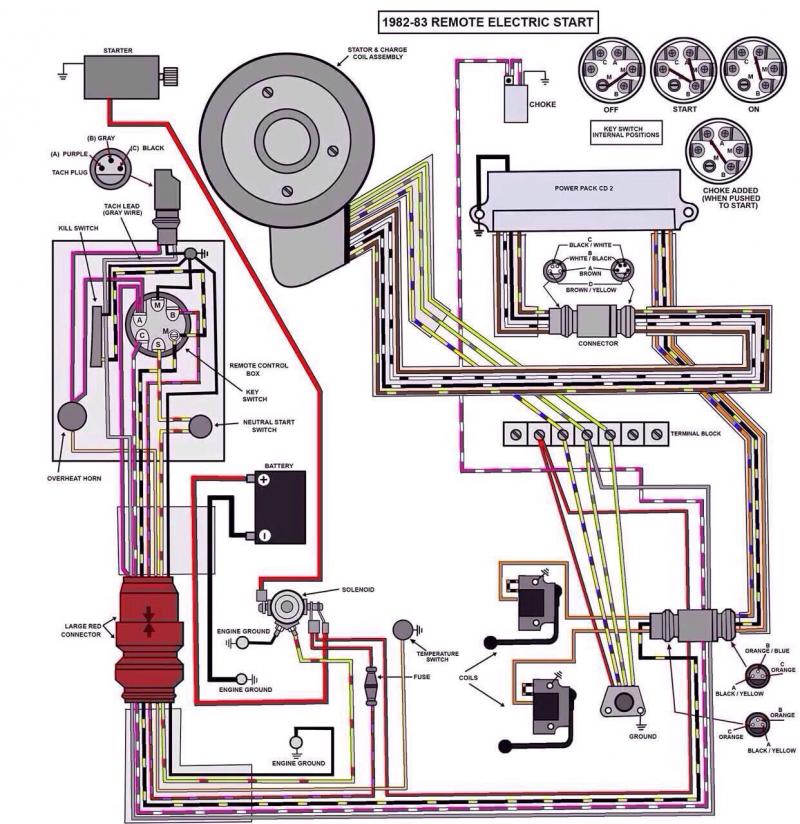

Василий, мне на Джонсон 15 (1974г.) тоже нужно Ваше изделие?
Василий Любов
23.10.2016
1 160
739
Чайковский, Пермский край
Василий
Пассажир на лодке: К5М1
:) так это вам решать. Штатный у вас просто выпрямитель, без регулирования.
И ещё есть частности. На вашем моторе стоят две неравнозначные катушки. Одна мощнее, другая слабже. Поэтому возможны варианты:
1) наилучший ИМХО :D Снять маховик, перемотать слабую до сильной (а лучше-обе, ибо старенькие :)), соединить последовательно синфазно. И потом их - к регулятору.
2) простой. Использовать только сильную катушку. Это-для ленивых :)
3) мне мудрить двухканальный регулятор. Это будет дороже. Такой вариант не выбирали ни разу.
Как-то так...

Джоник 84 г. со скошенным колпаком. У меня так же?:
:) На вашем моторе стоят две неравнозначные катушки. Одна мощнее, другая слабже. ..
Если да, то можно узнать при следующем варианте
1) наилучший ИМХО :D Снять маховик, перемотать.......... обе, ибо старенькие, соединить последовательно синфазно. И потом их - к регулятору...
сколько витков и каким проводом мотать, и особенно как обеспечить вот это - "синфазно". Ибо не электронщик.
Спасибо.

По порядку.
1)
:) наверно. Я Джонсоны видел только на картинках и как электросхемы. Не считая своего в 2,5 лс.
2)
Вскроете - увидите. Ибо - 1).
Мне каааццо, что в теме про Джонсоны чего-то было.
3)
Начало второй соединяется с концом первой. Намотка обеих - в одну сторону (по часовой стрелке. например).
ЗЫ:
Ибо не электронщик. Спасибо.
Я тоже нет, я - радиоинженер :oops:. Пожалуйста, если чего-то прояснил.
