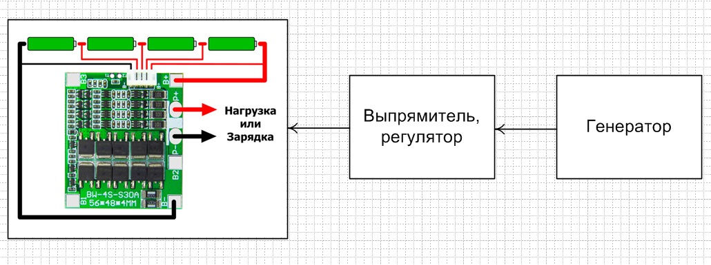

Добрый вечер!
Планирую собрать банку АКБ на базе lifepo4 аккумуляторов, с ёмкостью пока не определился.
Возник вопрос, будет ли работать Ваш регулятор в таком варианте?

Позволю себе ответить за Василия, генератору лодочного мотора всёравно какой аккумулятор заряжать, только народ очень привык верить продаванам, и покупает БМС где надо и не надо.
С Васиным регулятором перезарядить аккумулятор не получится, переразрядить гаджетами возможно, но нужно быть долбообом, ибо в половине гаджетов есть вольтметр, причём прямо на дисплее в который часто смотришь, а в большинстве остальных гаджетов есть защита, при 10,5 вольтах отключатся сами. Светодиодное освещение в 99% случаев из ячеек по три последовательных белых светодиода, каждому из которых нужно минимум 3,5 вольта, то есть уже при 11 вольтах они светят заметно слабее, и т.д. Гораздо полезнее просто балансиры на заряд.

Дело не в том, что он перезарядится, ему контроллер заряда для аккумуляторов этого не даст. Разрядить ниже предела, опять же, не даст - сам контроллер. Балансир планирую поставить обычный с Али, который успешно работает в шуруповёрте.

Балансир в шуруповёрте работает с аккумуляторами с фактической ёмкостью 1,3 а.ч.
Ток балансировки 40-60 ма, для банок даже в 20 а.ч. этого мало, нужно хотя бы 500-600 ма.

Мне больше и не надо?, на первых парах думаю собрать на 10а.ч. Привозить его буду изначально заряженным.

Нет, не будет, скорее всего. Должно быть прямое соединение с аккумулятором без лишних цепей.

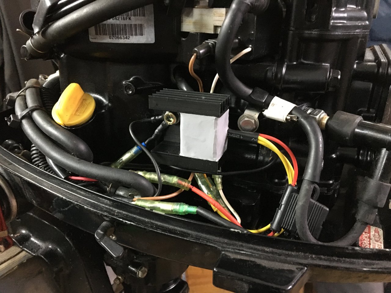

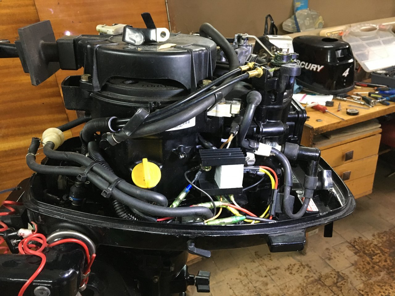

Мерк 4, 4Т, установил регулятор Василия, весной испытаем!
