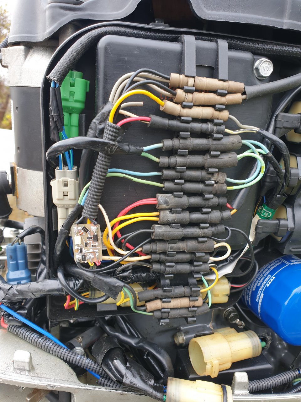

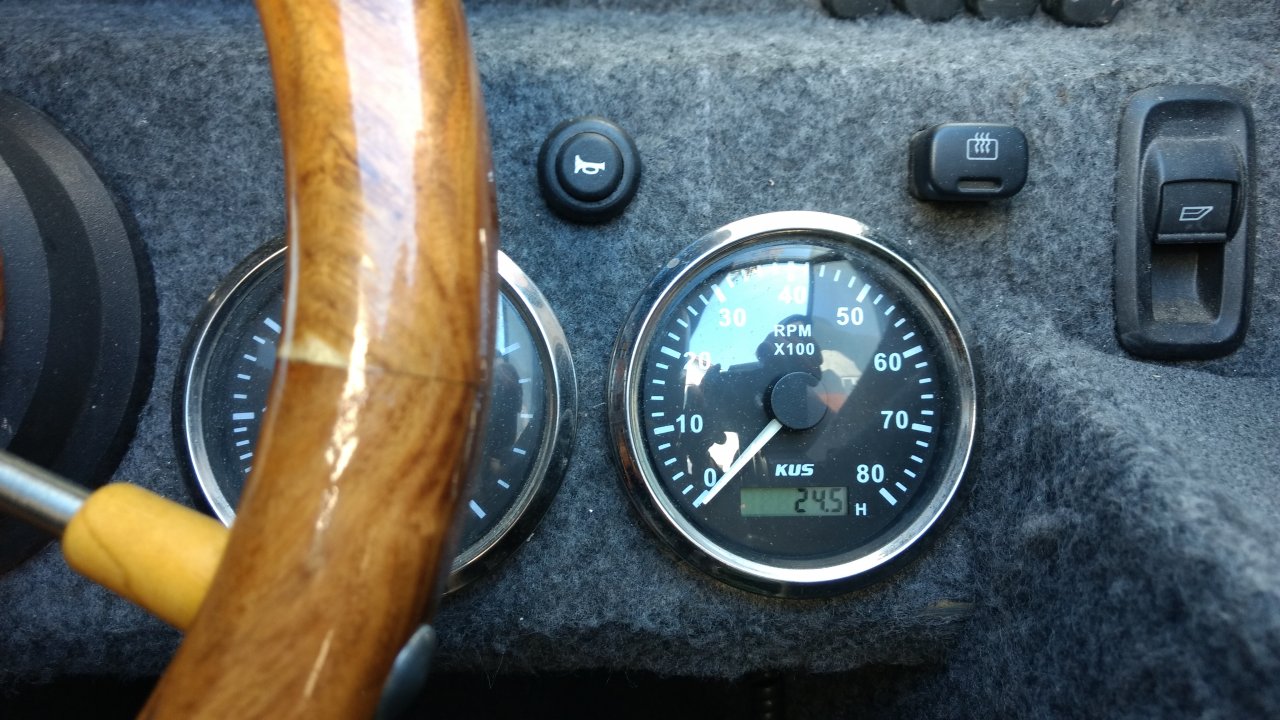

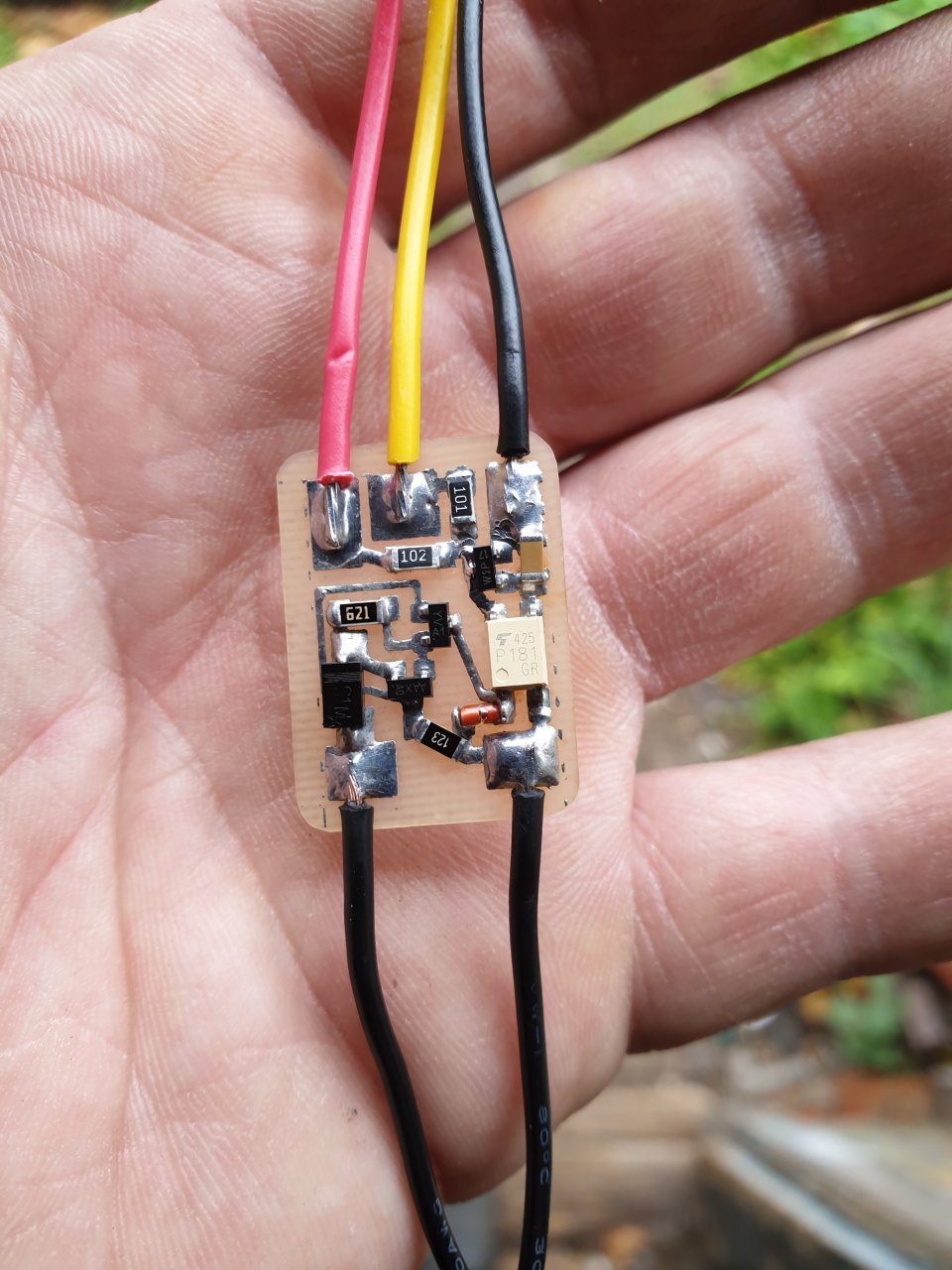

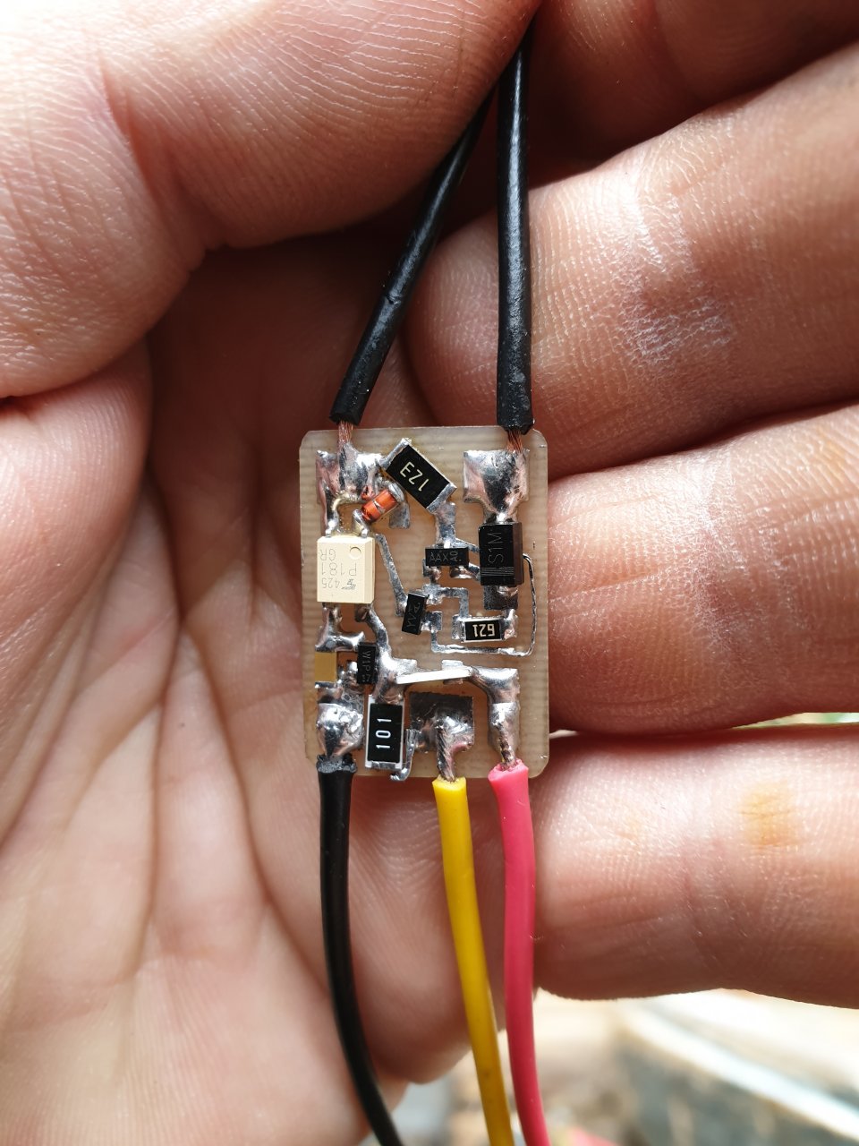

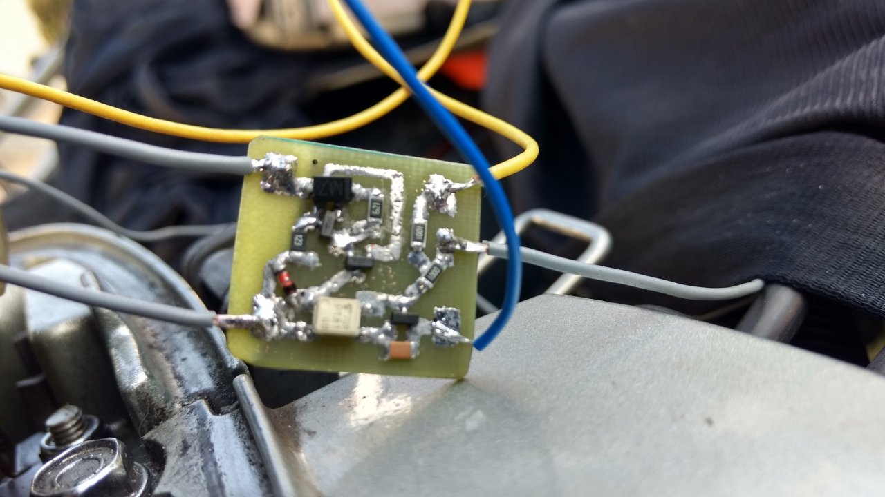

Хочу написать благодарность Василию за предоставленный довесок-формирователь сигнала для тахометра kus.подключил к мотору Хонда 50 на штатное релле .тахометр заработал как родной.стрелка подымается без рывков и назад не прыгает.а раньше я перепробывал всякие резисторы с конденсаторами и диодами разных номиналов ничего не помогало уже думал что тахометр не исправен.так что если у кого похожая проблема то обращайтесь к Василию я думаю он с довеском поможет

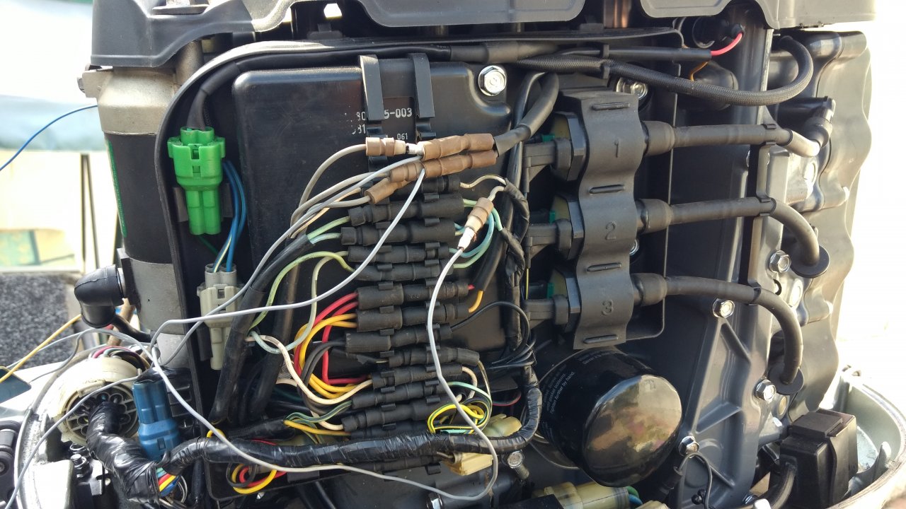

Спасибо Василию , работает, только с резисторами по размеру неугодал я,и в место диода LL4147 ставил 4148,транзистор ммвта9 ставил ммвта42

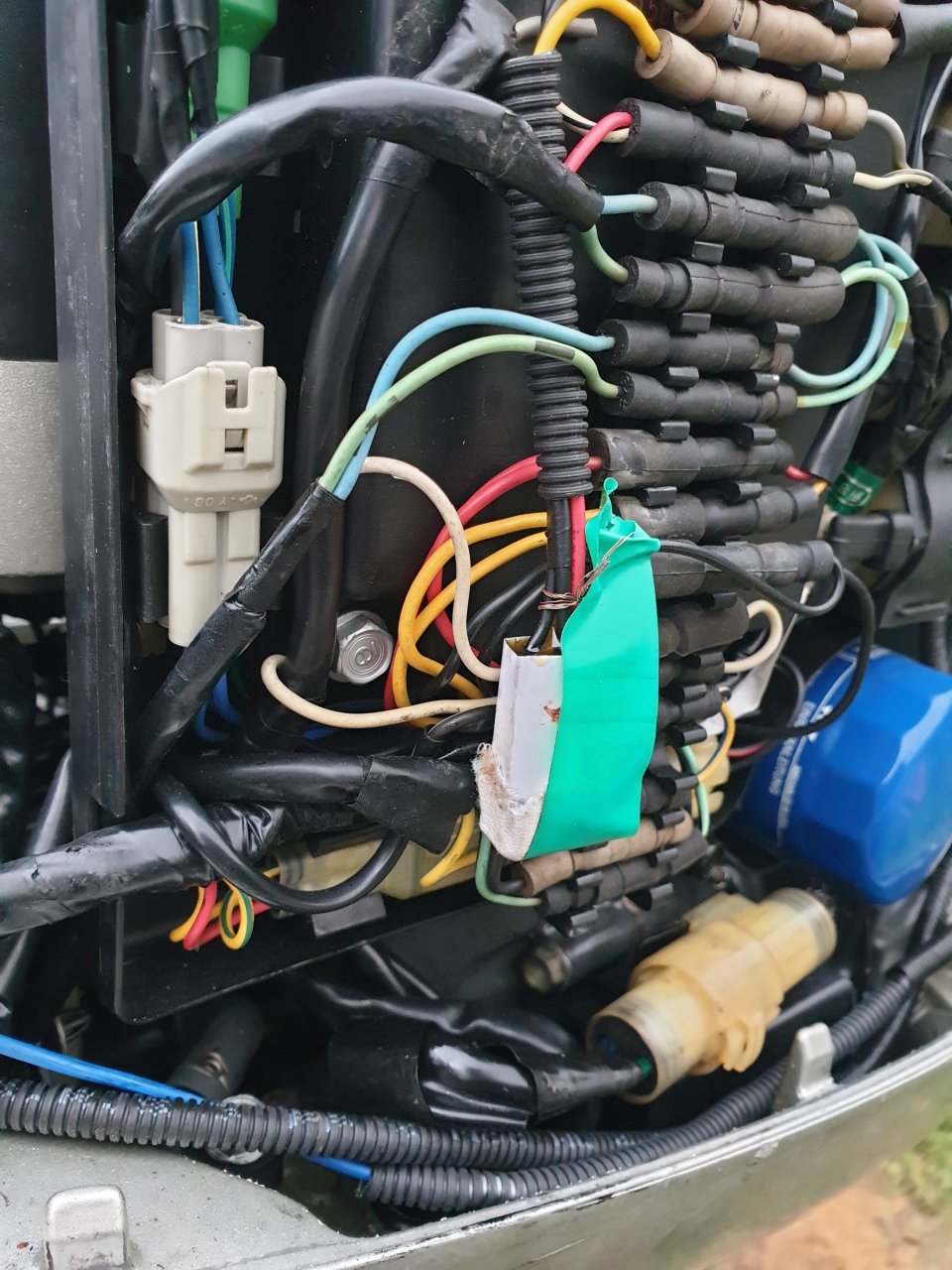

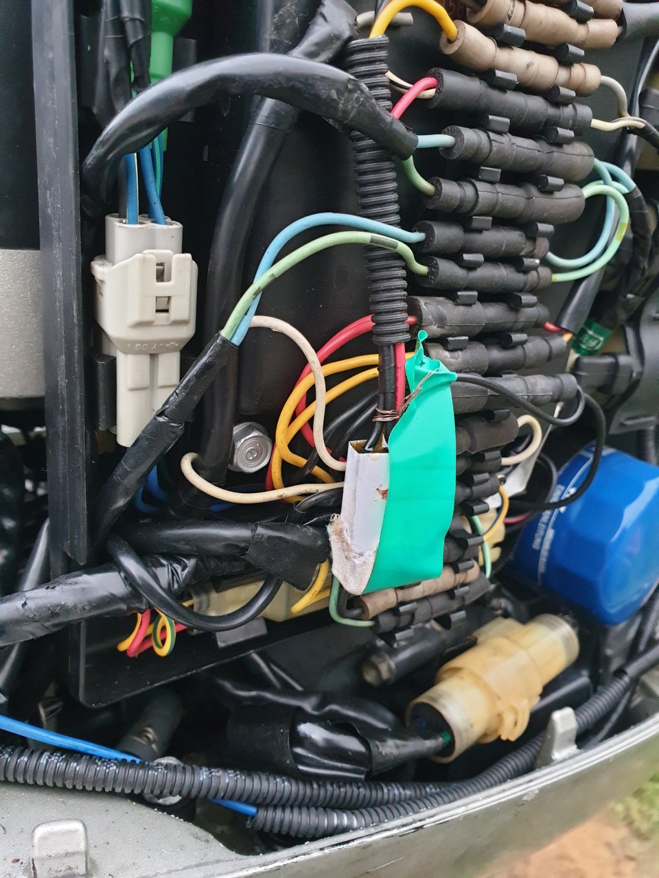

Смотрю вы родной провод с рр откусили и на его место прицепили свой .я провод пожалел и просто изолентой пин обмотал и воткнул его в родное место

А что нельзя? :D, он же на тахометр

Я пожалел вдруг мотор продавать а потом обжимать по новой прийдется

Я полиуретановым клеем залил и изолентой перемотал когда высохло и засунул под провода .теперь когда крышку снимаешь то и не видно
1 886
Я только что эпоксидным клеем ,на ночь, высохнет раздеру

Говорят эпоксидка при высыхании может детали потянуть если толстый слой .а если тонкий то думаю ничего не будет

При полимеризации усаживается на 3-5%, и на морозе на столько же, особливо СМД монтаж страдет, ног у деталей нет, отрывает сразу.

Она не сразу рвёт, на за сутки, со временем, особенно холода критичны.

А если заливать не эпоксидкой., а хорошим герметиком, тот же новол 630 взять или он токопроводящий?
