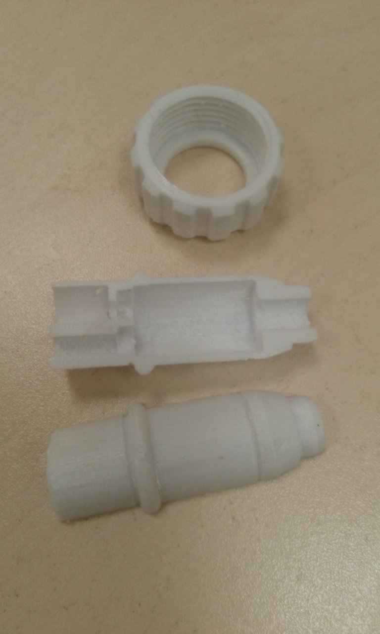

:) а чё у меня есть-то:
167915
Для Ямахи-9,9/15 2т. Корпус разъема на поддон. 3D принтер. Осталось контакты вставить, припаять провода и кольца фиксирующие поставить.
