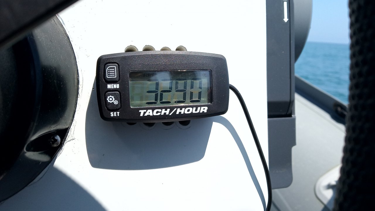

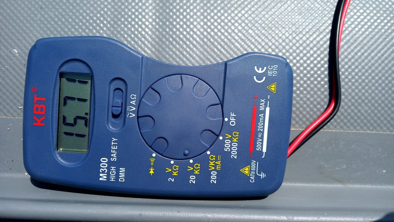

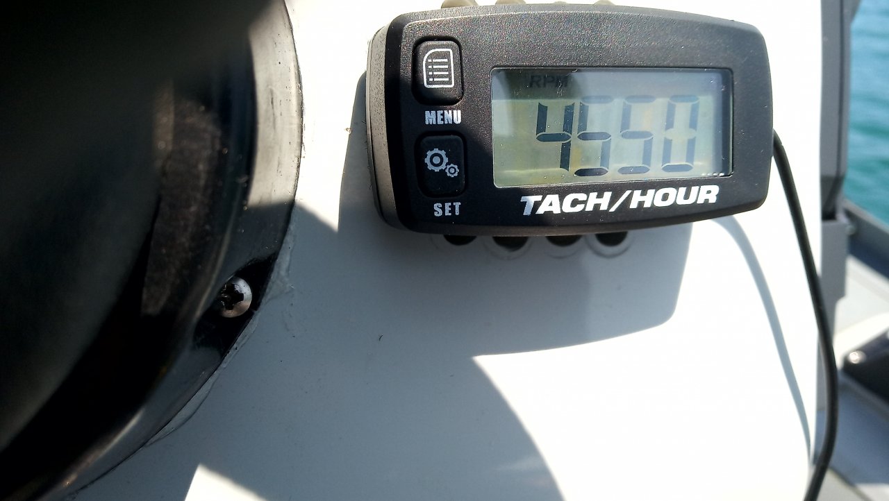

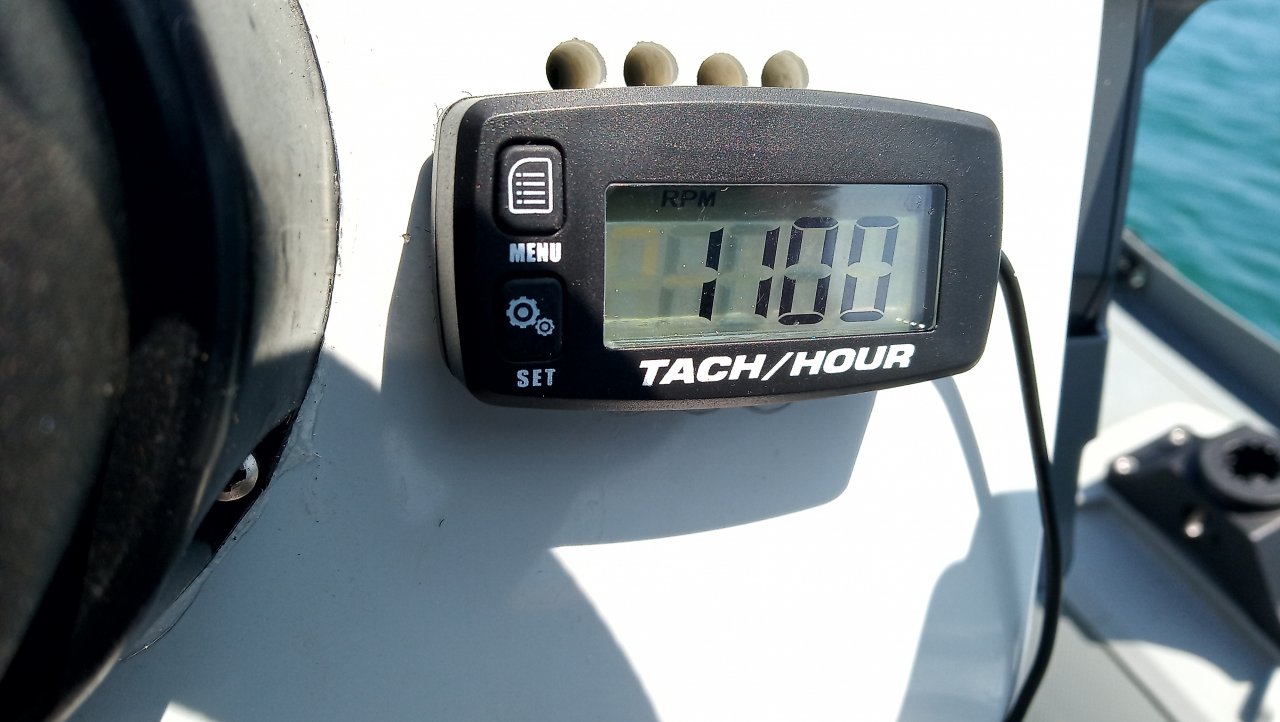

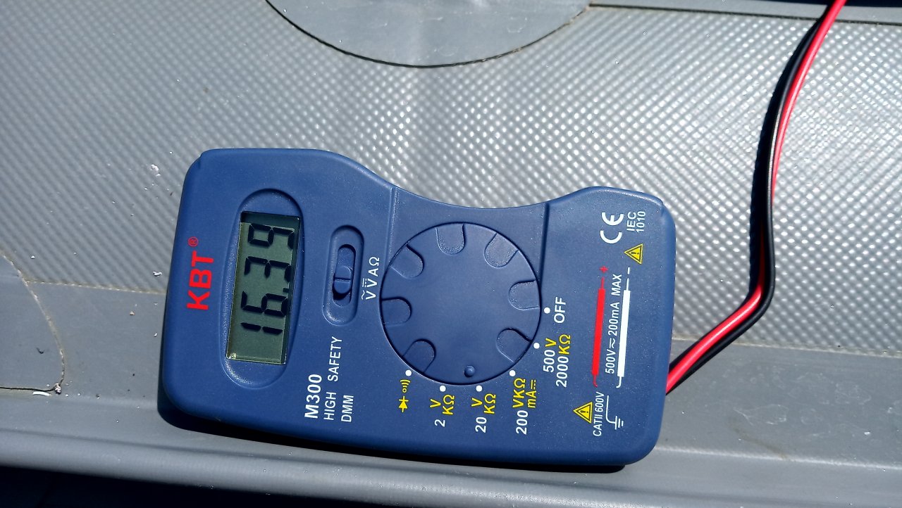

Приветствую всех!

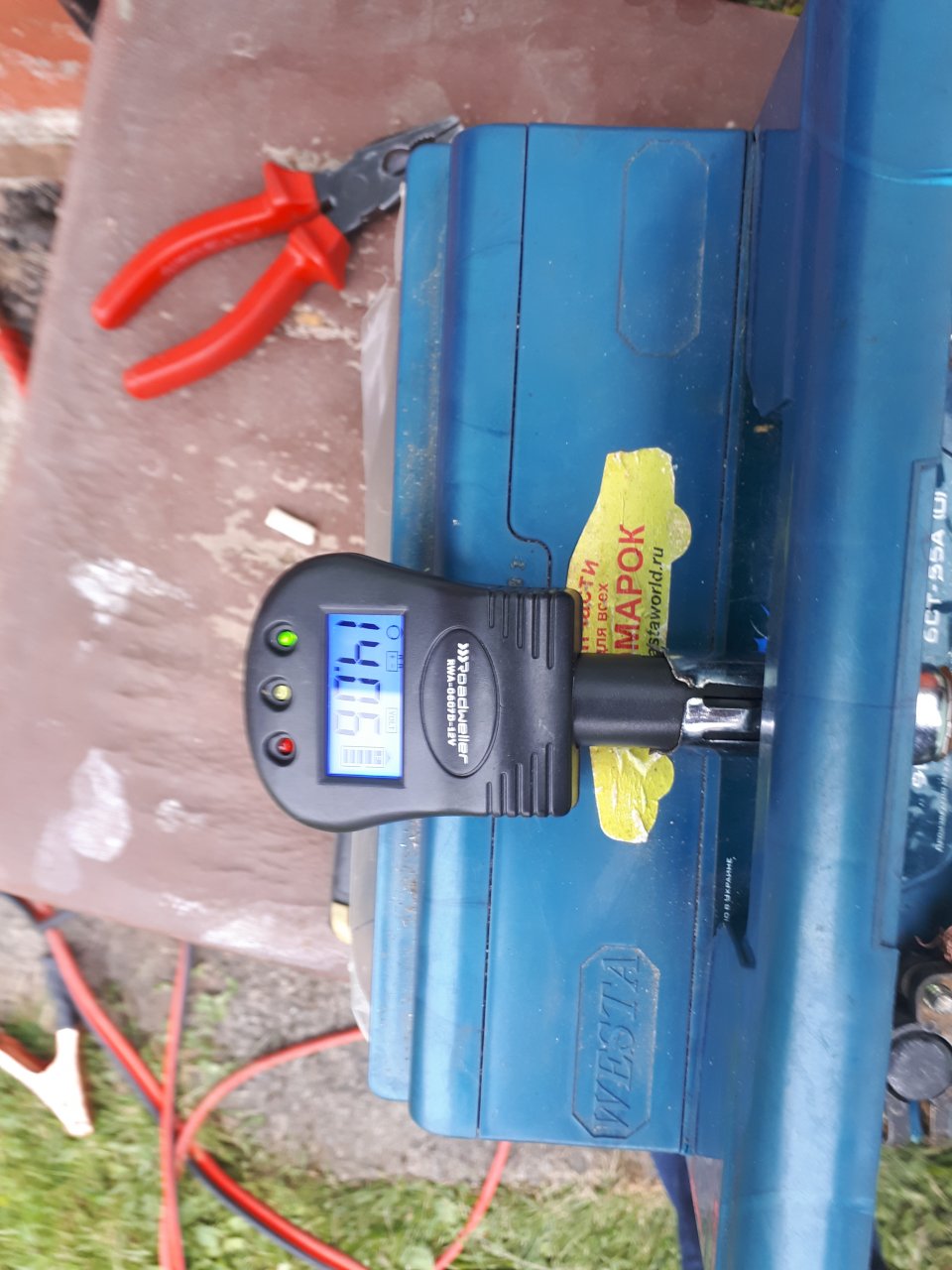

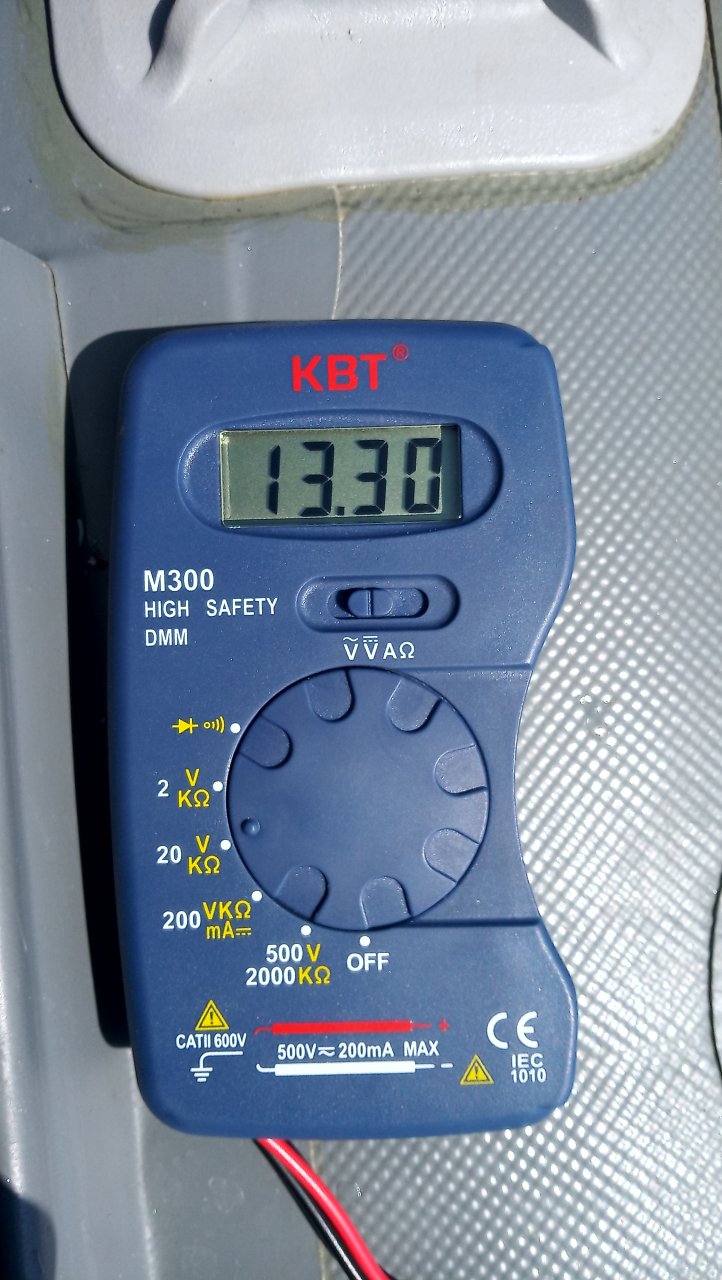

Сегодня протестил приблуду...
После получаса работы мотора проверил напряжение на клемах, 14.11 стабильно, от самых высоких, и до 2000об, ниже 2000об. напруга постепенно падала.
Откатавшись счастливым 3 часа, проверил напругу на проводах, которые выходят из машинки, на максимальных оборотах видел 17 вольт...
На всякий случай проверил опять напругу на клемах, там тоже на максимальных 17 вольт(фото ниже), я в замешательстве...он что, сгорел?
Есть тут вообще те, кто реально считывал показания тестером в разных режимах, как у вас?
Фото в хронологическом порядке, обороты-вольты.
Я так понимаю, при таком раскладе не только приборы гореть будут, но и новый дорогой аккумулятор я ушатаю в лёт....

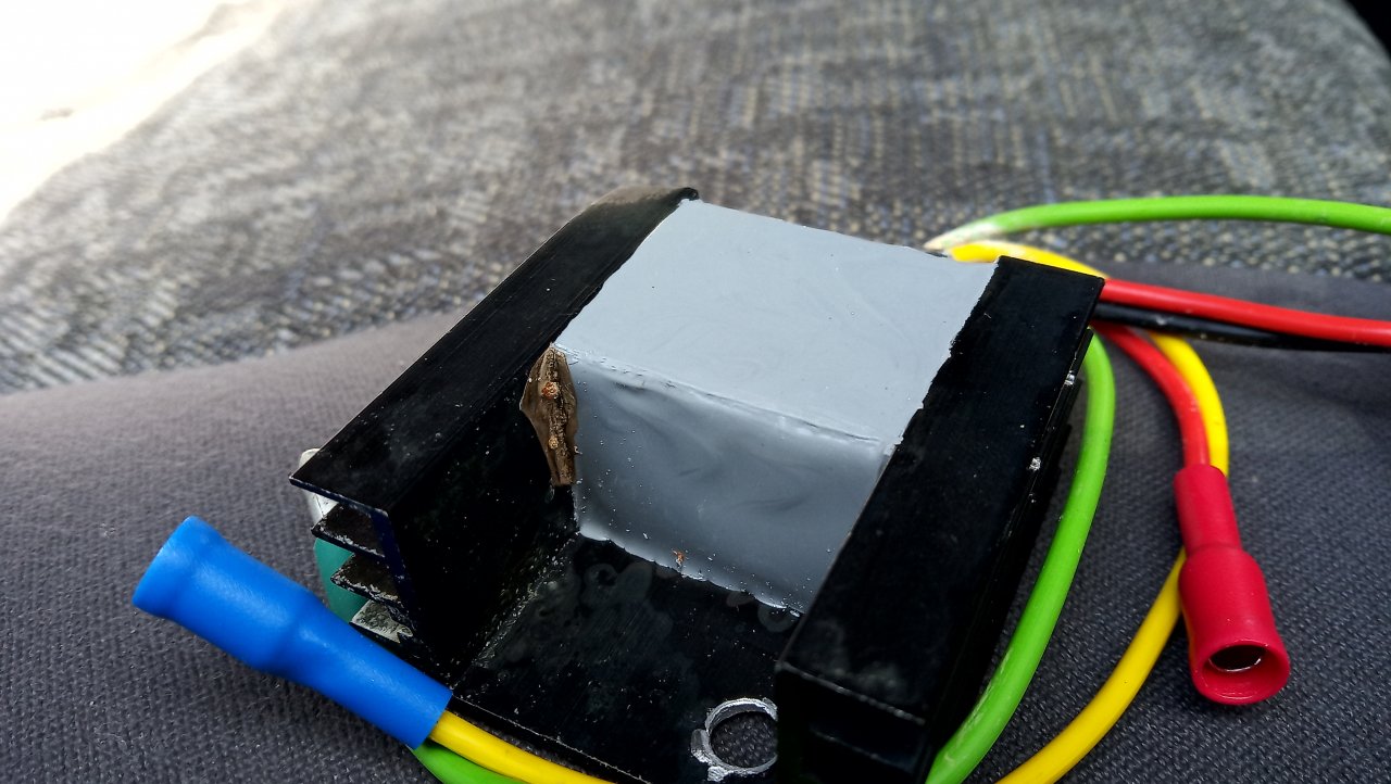

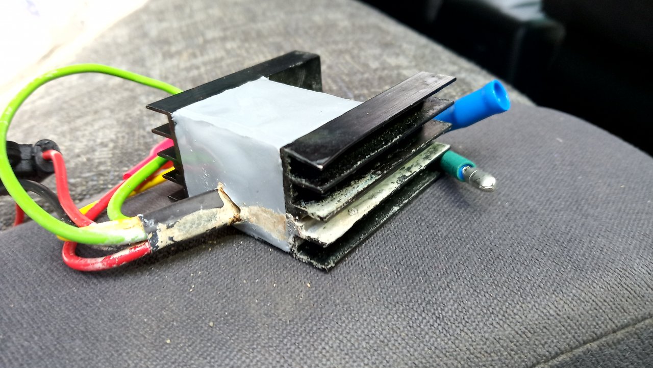

Судя по всему, приблуда сгорела, её работу описал выше.

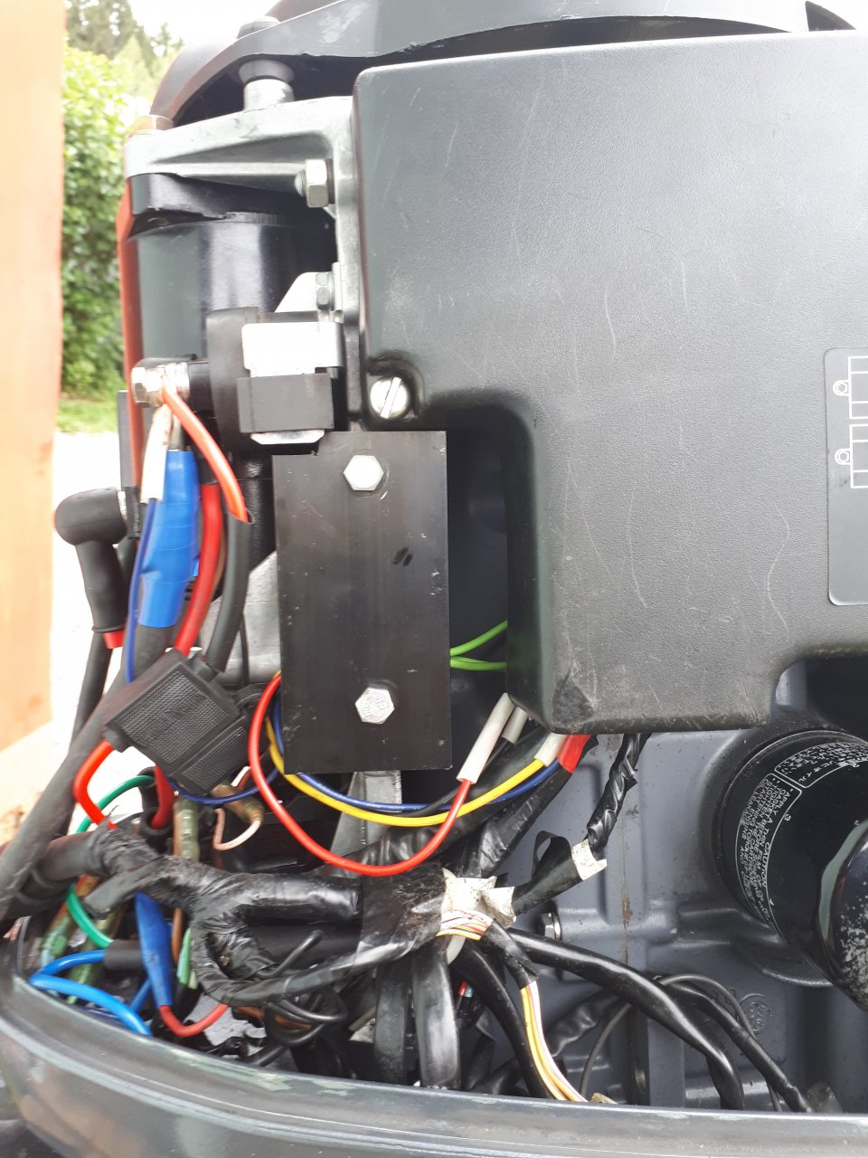

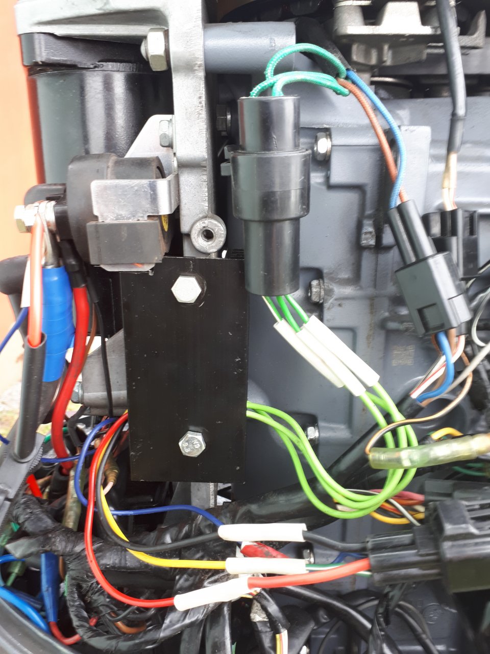

Доброго времени суток, форумчане! Наконец дошли руки до установки давно полученной приблуды. Мотор - Yamaha F50 AET аж 2001-го года. Вещь вполне себе раритетная, но ещё в хорошем состоянии. В прошлом сезоне, на очередном выезде на воды, был неприятно удивлен разрядом аккумулятора. Надеялся, что то были последствия прослушивания музыки на максималках, но нет: заведенный вручную и отработавший час мотор аккумулятор не зарядил. Провода, предохранители и т.д. были проверены и по итогу был зафиксирован факт умирания выпрямителя.
Новый за 20000 руб. покупать запретила жаба и к началу нового сезона был начат поиск замены. Предложение Василия "выскочило" практически сразу и, не долго думая, приблуда была заказана. Опуская подробности:
  1. Приблуда встала на штатное место как родная (и даже лучше).
  2. На средних оборотах зарядка - 14.10 Вольт (что доктор прописал)
  3. Как обещано, при отсутствии потребителя в лице аккумулятора, приблуда отрубается (что другой доктор прописал)
Василию приветы и горячая благодарность!

Как выше описывал, регулятор сгорел, отправил Василию, вскрытие показало, что попала вода во внутрь, Василий утвердил, что регулятор был утоплен и погружён с мотором в воду. Как вышел на воду, регулятор всё верно выдавал, согласно заявленному, в процессе катания, пришлось попрыгать по волнам, соответственно, брызги были во все стороны, и часть их попадало в подкапотное пространство....на сколько же в приблуде должна отсутствовать элементарная герметизация, что вода свободно проникла внутрь.
Василий отказался ремонтировать за свой счёт или возвращать деньги.
Я, и мои близкие, время от времени промываем моторный отсек водой, заткнув воздухозаборник, все электро компоненты, как работали, так и работают.
Общаясь с Василием по телефону отметил, что у данного человека чувство высокомерия явно зашкаливает, да и в переписке, данный персонаж ни здрасти, ни до свиданья.
Заказал и повесил на свой мотр то, что доктор прописал, а именно довесок RNL-2, дешевле и без всяких понтов.
Прошу заметить, данный довесок предназначен для моторов, у которых уже установлен родной реле-выпрямитель, но выдаваемый вольтаж на максимальных оборотах завышен.
2 111
Без обид и "воды", простой вопрос - если ты залил и спалил ВРку, не суть, при скачках по волне или при мойке, то кто виноват?
А остальное, это всё эмоции и личное восприятие происходящего.
