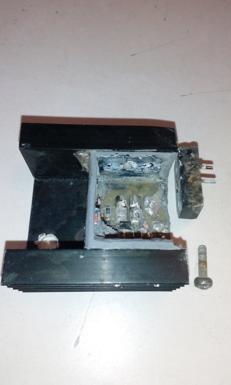

Мойкой мотр с установленной приблудой не мыл, по воде ходил с закрытым колпаком, повторяюсь, часть капель попадала как-то в моторный отсек, ввиду отсутствия элементарной герметичности приблуды(речь не идёт о погружении приблуды в воду), данная хрень перегорела.
Пускай это останется на совести изготовителя, но хотелось бы предостеречь покупателей, что данная приблуда абсолютно не герметична, и случайное попадание влаги или брызг приведёт к выходу приблуды из строя, и производитель за это не несёт какой либо ответственности.
У меня всё.

Место установки на мой мотор приблуды, находится почти у самого поддона, наверное это не самое лучшее место, но именно на него было посоветовано установить его.
Если бы приблуда имела такую же герметичность, как на штатном выпрямителе, этого бы не случилось.

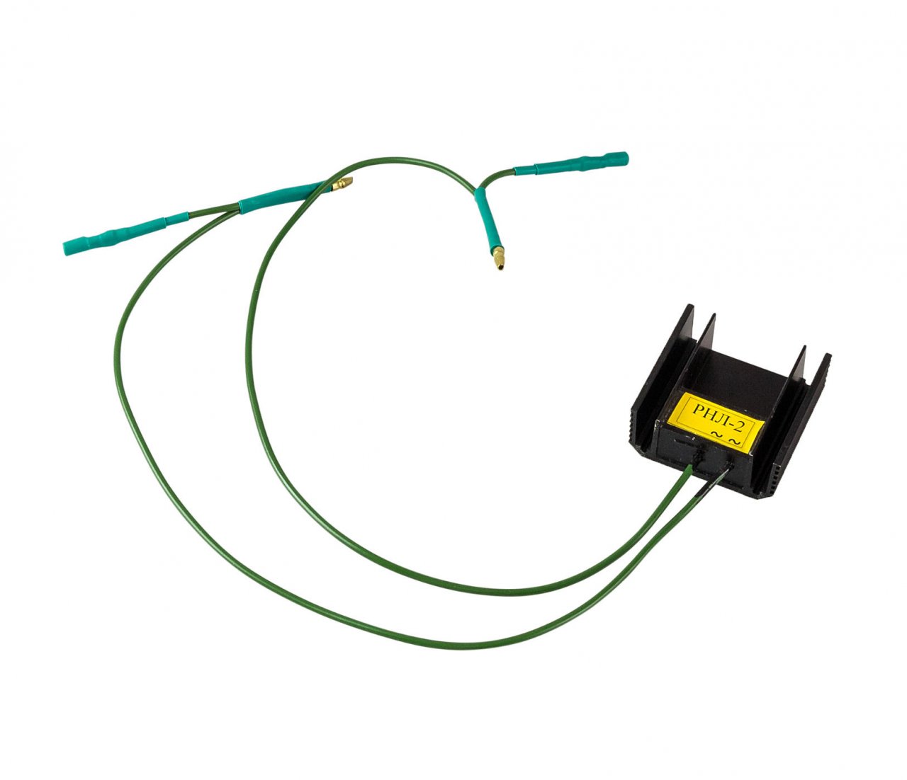

Это стабилизатор Ивана чтоль по ссылке? Так он в таком же с виду корпусе. Также компаундом залит. При удачном стечении обстоятельств также накроется.

Я бы так не сказал...Устанавливается он совсем в иное место на моём моторе, чем приблуда, да и выглядит герметично.
Ясен пень. Простой шунтовой стабилизатор потому как. Насчет герметичности спорить не буду, но выглядит также как залитая эпоксидным компаундом плата на радиаторе.

Выше есть мои фото приблуды Василия, можете сравнить, где герметичнее будет.

Если бы приблуды была залита, а не замазана герметиком, было бы всяко лучше, но наверное дороже, так-как была бы уже с защитой от влаги и брызг:)
Но так-как, у нас моторами огороды пахают, а не по воде ходят, герметизация уже будет лишним.

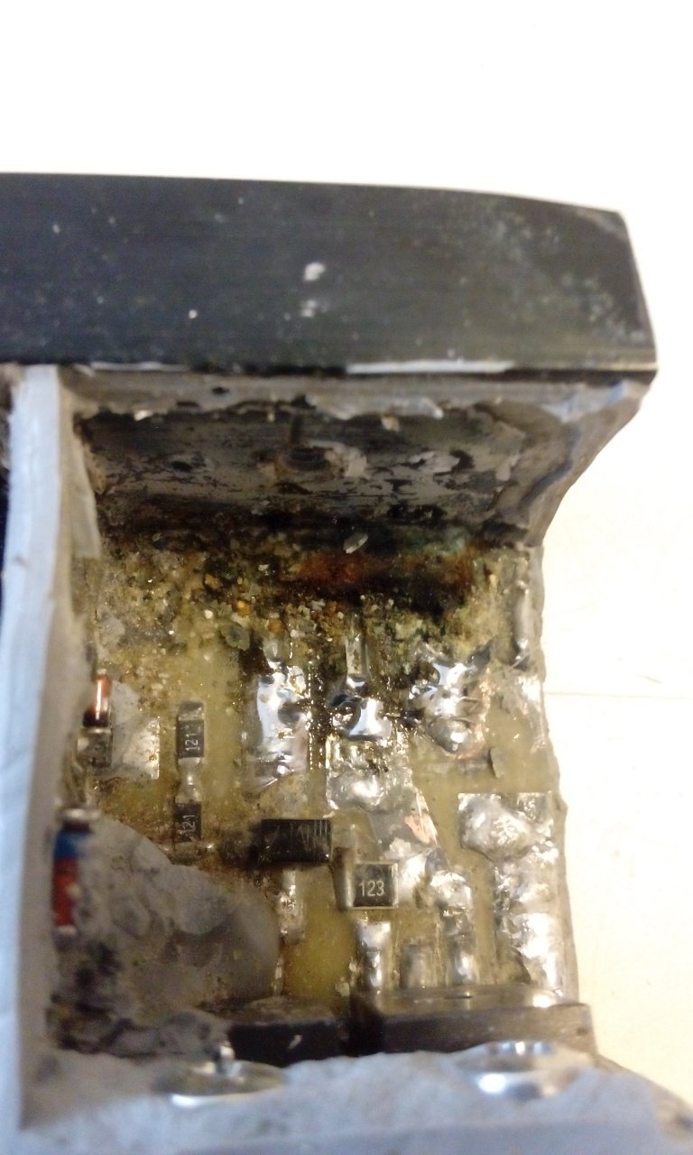

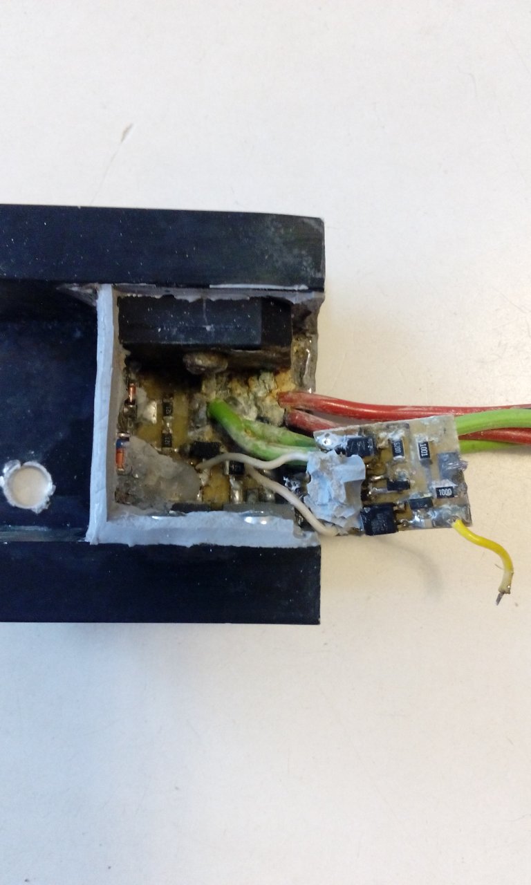

У сотен пользователей как-то ничего не попадает внутрь. Сам четвертый год пользую. И в дождь, и в волну. И даже спорить не буду. Льёте воду внутрь - лейте дальше, пока проводка не сгниёт. Хозяин - барин :)
По поводу эпоксидного герметика. Засыхает и рвёт внутри детали. Пробовал. Поэтому и силикон. Типа эпоксидки видел только у Сузуки инжекторной.
Как оно бывает от воды внутри -фото ниже. Детали даже целые, но их выводы, провода и монтаж сгнили напрочь, превратившись в порошок.

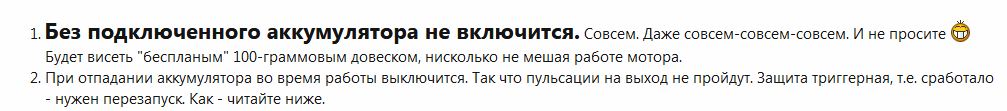

Василий, интересует такой вопрос, как проверить работу регулятора, если он без аккума отключается?
Вопрос не праздный, собираюсь заказать у тебя регулятор на Джонсон 3цил, опыт пользоватей радует.

Никак без АКБ. Схема стенда в первых постах.

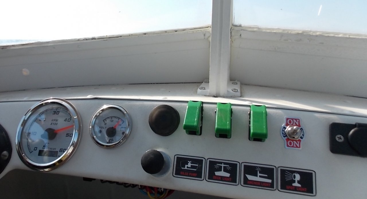

Контроль напряжения осуществляется вольтметром на панели приборов.
