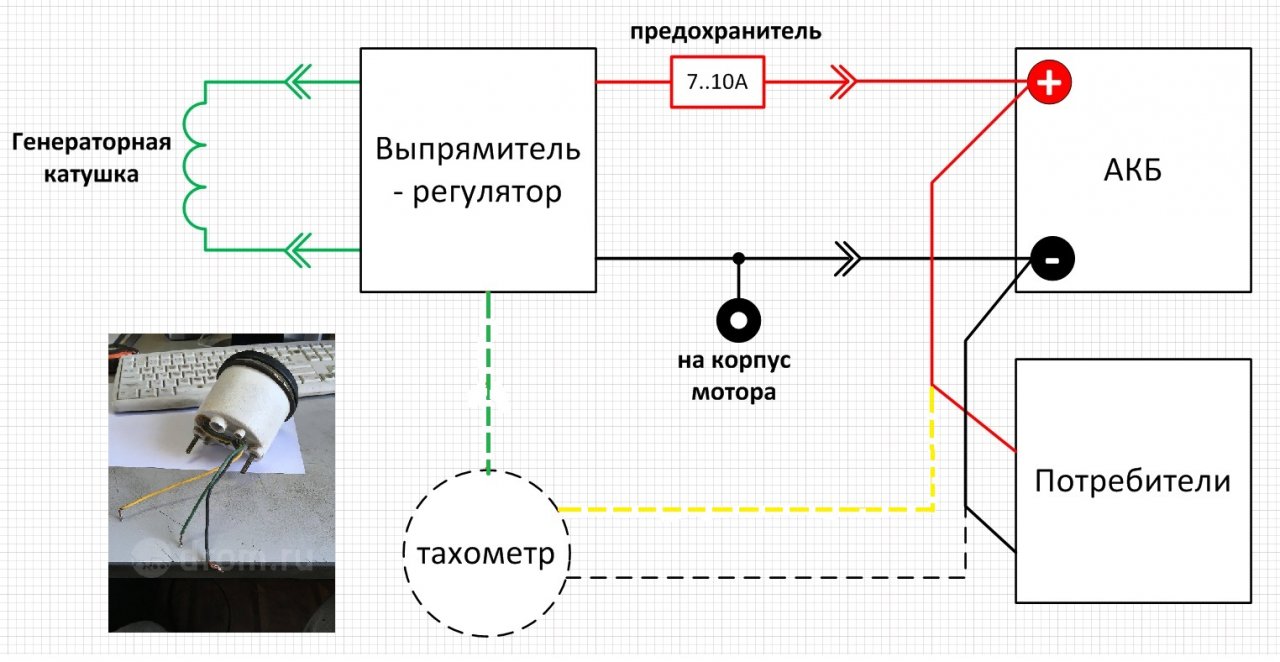

Здравствуйте Василий!
В первом посте написано:
И никакие другие соединения проводов от генератора (на корпус мотора, например) НЕ ДОПУСКАЮТСЯ!!! Приблуда сдохнет однозначно. Так что смотрите внимательно, особенно, если у вас как-то был подключен тахометр.
В связи с чем возник вопрос по подключению родного ямаховского тахометра. Сейчас в лодке нет электричества, тахометр подсоединен к катушке и к корпусу мотора. Возможно ли подключение сигнального провода тахометра, после установки выпрямителя-регулятора, к выводу на тахометр с регулятора?

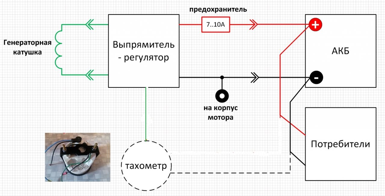

Или придется подключать другой ямаховский тахометр с отдельным питанием (как я понял)?
:) вот бы я еще про первый чего знал... и в глаза не видел такой, если честно. Там точно нет клеммы "+" или "PWR" или "V+"?
С сигнального провода регулятора можно "выжать" небольшой ток - около 14мА. Хватит ли его для работы "двухпроводного" яма-таха - не знаю :?Есть шанс, что внутри таха нет электроники, т.е. он - электромеханический.
Есть возможность (:oops:типа, регулятор с таховыходом тоже тогда нужен) - попробуйте и отпИшетесь.
Саша ДМ
23.01.2019
Y15
Клеммы "+" или "PWR" или "V+" нет точно. Внутрь таха не лазил, не ломался еще :D. По опыту форумчанина с ником Танкист;
На входе тахометра внутри стоит выпрямитель который и питает схему тахометра, а сигнальная часть берётся до входа в выпрямитель. Фактически это независимый от питания прибор, завёл мотор работает.
Устройство внутри:
Микроамперметр-счётчик импульсов с регулировкой деления-выпрямитель-трансформатор.
Потребление таха мне не известно.

Андрею верю. Значит, испытывать :)

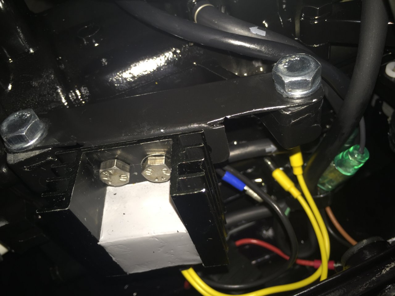

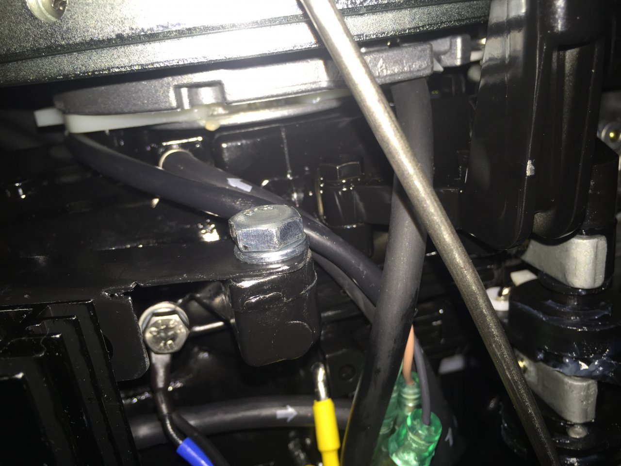

Примерил, может кому пригодится:
Изготовил переходную пластину-уголок под штатные отверстия М8 для крепления блока электростартера, закрепил «приблуду» к пластине на два болта М6 ( фото1). Массу прикрутил в штатное отверстие М6 в корпусе мотора ( фото2).

Выше пост - это Тохацу 9,8.
