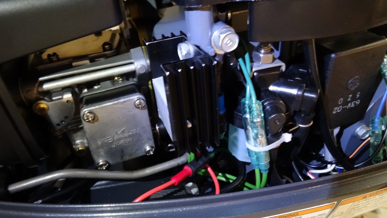

Вот такой вот "жучек", встроенный в регулятор, позволяет вам наслаждаться вашим тахометром :)

Приблуду получил, сегодня установил... Сделана ооочень качественно!!!
СПАСИБО ВАМ БОЛЬШОЕ !-)

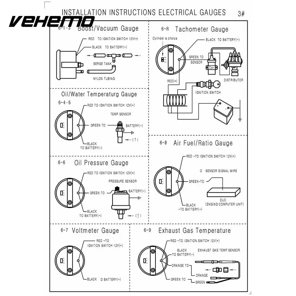

Добрый день! Василий, а как узнать сколько импульсов ставить на тахометре?
