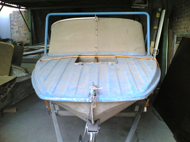

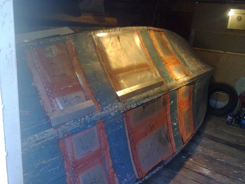

На работе завал . Времени совсем нету на лодку ...
А по теме ...
Очень сложно вписать Обяшное дно в корпус Крыма .
Нет не так....
Очень много вариантов , как это сделать . И в каждом варианте придётся чем то жертвовать . Не могу пока определится , два варианта попробовал из оргалита - не понравилось .
Дело в том , что на самом деле Крым УЖЕ Оби на миделе и намного уже , почти на 20 см . !!! ( а ещё говорят , что Крым и больше и шире .... аГа ... щАс.).... :hahaha:
( а ещё Крым длиннее Оби , по днищу , всего то на 3 см.) :pardon:
И ваще , проекция днища Крыма на ОП = треугольник .
У Оби поинтереснее картинка и не помещается эта картинка в этот треугольник бл.....ь. :eek: .
И очень мешается этот дурацкий уголок по контуру . Но если психануть и срезать его .... то считай лодку с нуля делаешь ... .
Хотя с нуля , наверное , и проще будет ... лЯпи по плазовым ординатам и голову ничем не забивай .

Всё строго по плану . Сейчас если замерить кильватость на любом удалении от транца , она будет в точности такой же как и на Обяхе , на том же удалении от транца . Ну плюс - минус на кривые руки .
Проваривать шпангоуты не буду .
Во первых , в таком положении и на этом этапе , сварка их сильно покоробит и "завяжет в узел" , а они сейчас стоят строго в размер , а потом ( когда уже можно будет их варить ) туда уже не подлезешь .
Во вторых , там 400 заклёпок 4,8 мм . , думаю такое количество чёрта выдержит . Да и самих шпангоутов аж 23 штуки !!!! нагрузка на каждый из них в отдельности будет смешной . А ещё будет 8 стрингеров и киль 4х40 мм.
А в третьих , ...... ну ладно расскажу ....
Оставляю я себе пути отхода , на тот случай , если сварка самого днища станет сильно коробить листы , конструкцию всего этого безобразия придумал так , что можно будет обойтись совсем без сварки , т.е на заклёпках . Потом увидишь сам . По принципу киля Южанки 2.
p/s Смотрю я на новоделы , как на них сварные швы рвёт на вспученных и вдавленных от коробления днищах .... меня аж самого коробит .... не хочу я так ...., а условий избежать коробление , у меня в гараже нет .
Короче , есть задумки - попробую... и если чё , то по " путям отхода " свалю огородами . :pardon:
