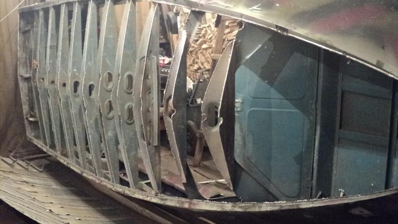

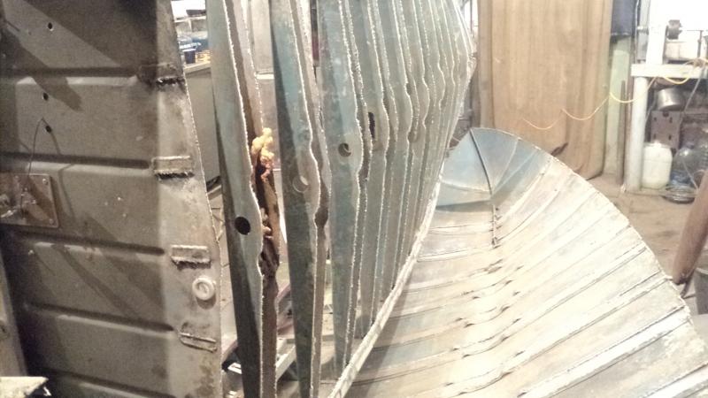

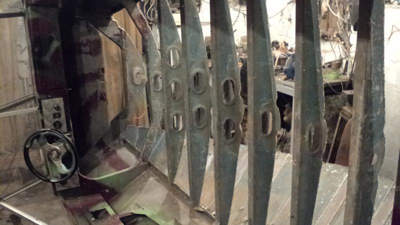

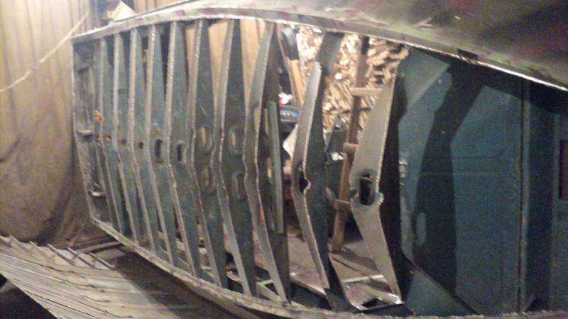

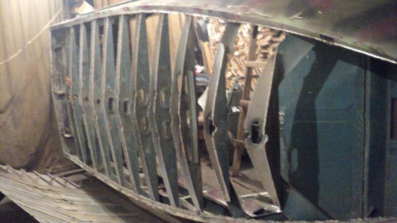

Telenkov сказал(а):
Это родные, то есть заводские сварные швы?
Родные .
Сварен этот Крым на от"бись . Видно , что не морочились с подгонкой деталей ... лепили как есть . Местами и подкладушки подсовывали .
Видать зарплату резали и задерживали , потому и отношение такое .
Владимир61 сказал(а):
Судя по фото Адмирала сомнение берёт.
Да какие сомнения ... Крым сварен из АМГ 5М . Этот сплав тоже гниёт .
Особенно когда сосед по огороду электричество 3,14дит и берёт ноль с забора , к которому лодка прислонена ( например ).

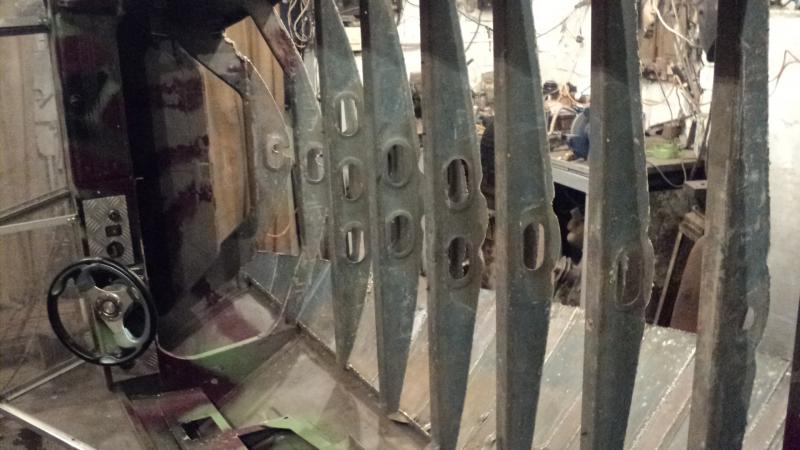

как с тунелем планируеш, полностью днище на Крыме заменишь и потом туннель или еще что?
Ну пока плоскости днища не будет , тоннель не понятно куда вставлять .
Начитался я литературы умной , получается , что плоское дно не есть хорошо для тоннеля . Кильватость просто обязательна для тоннеля .
Ещё хочу съёмную крышку на туннель , на винтиках . При вылазках на большие водохроны , тоннель наверное мешать будет резвиться на воде .??
Оторвал сегодня днище . :hahaha: :hahaha: Блин , придётся теперь ещё и РИБ делать из него , как некоторые садисты на этом форуме .Ну не пропадать же такому куску алюминия !!! :hahaha: :hahaha:
Короче..... теперь не стыдно этот Крым и в чермет отвезти будет ... :crazy:
Ну и мысли вслух типа ....... это я так хочу , как получится ,,, потом узнаю , пусть сюрприз будет ....

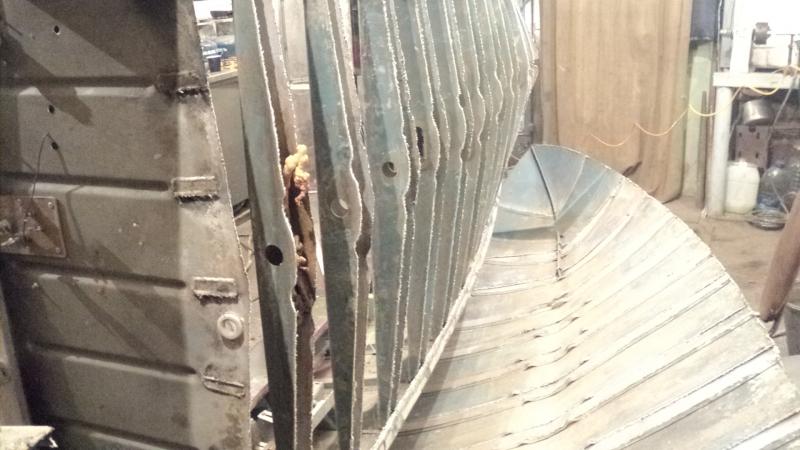

Пока есть доступ с двух сторон к бортам ( дна нет ) выстукиваю все вмятины . Краска мешает всё видеть , а её всё равно удалять , решил содрать старую краску сначала . Как всегда ... одно - другое тянет , а времени по прежнему нет пока .....
Расскажу как краску старую удалить ....
Болгарка - сразу нет . Болгарка - это грубо , очень пыльно , очень громко , очень больно (- это для тех кто ещё не в курсе) , короче не для гаража зимой затея . К тому же болгарка гарантированно убьёт плакировку , анодирование и т.д. ( если такие слои имеются ).
Смывка краски ?????? - ну наверное да ! Но смывка будет работать только в жару , на свежем воздухе , только по одному ( верхнему) слою , .... это дорого ! , . Применение смывки оправдано будет по закаулкам "внутрянки ". Кому интересно , я делал так .....
Лично мне , больше нравится "фен + шпатель". Быстро , чисто , не воняет , не пылит и дёшево .
Сегодня за час ободрал весь борт . Очень удобно на стапеле ( кино выше ) . Под любым удобным углом могу лодку поставить и не надо ползать вокруг лодки на коленках .
Если слоёв краски дохрена , то фен + шпатель = в два раза выгоднее.

Вот ещё способ " для трудных мест " ....
Ну понятно , что при наличии тиоколовой ленты , не нужно сильно усердствовать , что бы её не сжечь . Тиоколовая лента сама даст знак , что греть сильнее уже не надо . Она тупо завоняет и вонь эту ни с чем не спутаешь .
Короче ... чуть запах появился - переставайте греть , счищайте краску.
Кстати на Крыме палуба к бортам приклёпана через эту ленту ( это то место , что в кине ) , не ожидал я её там увидеть .
