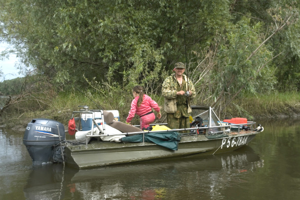

У меня вот так на транце :)

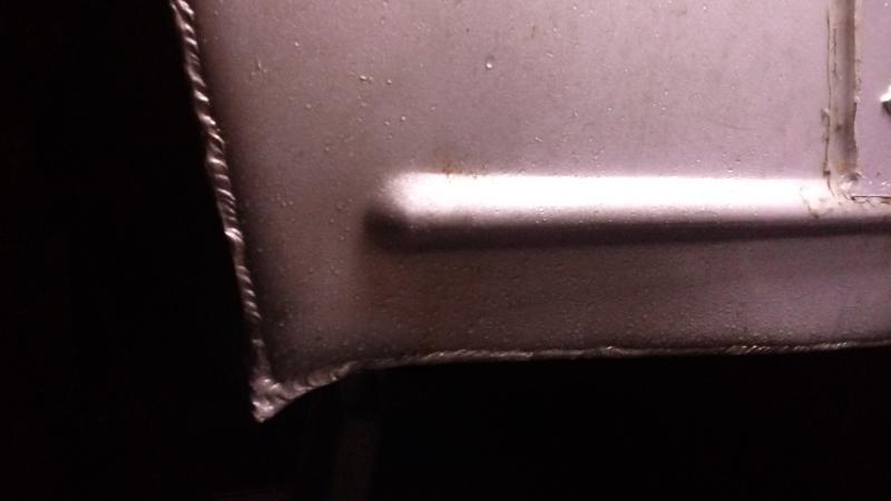

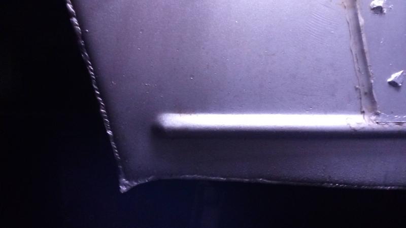

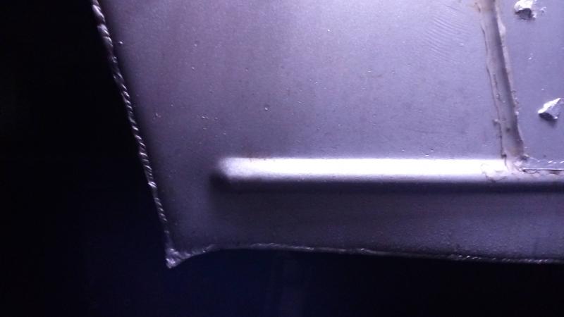

вих59 сказал(а):
а почему "беспонтовый"? А какой должен быть? Ширина не та? Или угол? Если его убрать, борт будет "замываться". Оно лучше будет?
ИМХО Да всё не так у Крыма . Брызгоотбойник должен брызги душить , а не поднимать их выше борта , ну хотя бы при движении по прямой , ну хотя бы в штиль .ИМХО
В киношке и штиль и по прямой ... и фонтаны выше бортов .....
У Обяхи брызгоотбойников ваще нету , но и брызг "вверх" тоже нету .
Кстати на этой киношке ещё и ветер не хилый и волна присутствует , камера волну не передаёт нефига , по ударам брызг в стороны можно ориентироваться , ну и в самом конце видно какой ветер .
Убрать его хочется , потому как , было бы проще повторить угол Обяшного " клюва " .
Но убирать этот уголок скорее всего не буду . На нём "завязана" вся жесткость .

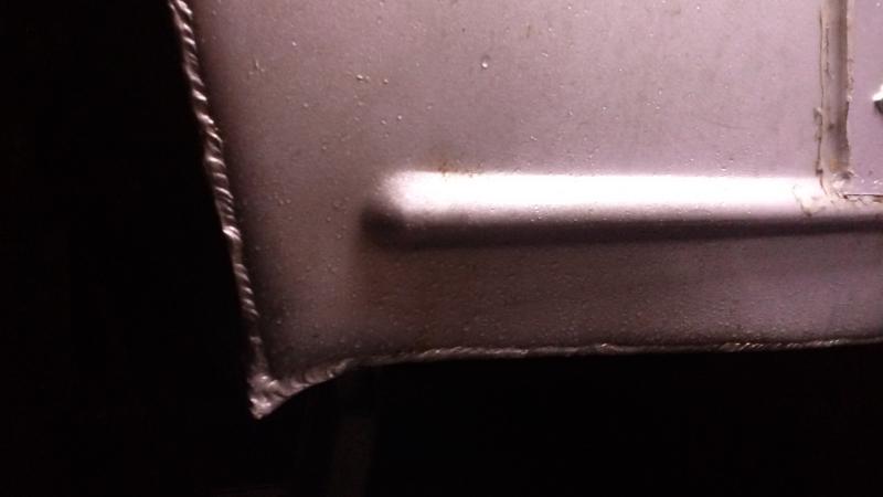

Стапель .
Можно было бы делать и без лебёдки , только дырок стопорных побольше насверлить . Крутится руками этот " вертел " очень легко .
Высота регулируется домкратами от копейки .

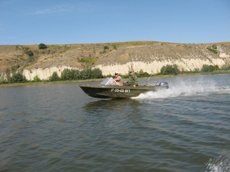

qwertym сказал(а):
Андрей тут виной не брызгоотбойник а мотор стоит не на той дырке .И на 2х видосах видно брызги одинаковые . Крым роет носом отсюда и брызги. Да и 20 ка его нормально не подымает на глисс. Я на 40 те иду на одной пятке мотора и брызги у меня начинаються после кормового рундука. Да кстати в паспорте Крыма написано не рекомендуется использовать мотор 20 л.с и менее ...
Я с Вами не согласен мотор у меня 20 4-х так, лодка загружена шмурдяком кил 50 и мы с батей под 230кг и притом что у меня бак стоит в носу вот результат.

Дмитрий. Я вижу что лодка абсолютно без тюнинга . И идет брызги от лобового стекла .Дырка на моторе выбрана правильно но мощности мотора чтобы поднять корпус полностью над водой не хватает .и видно что Крым просто толкает волну перед собой...И получается такой тошнотворный глисс...и около 30 км.ч... :)
ddt3333
12.09.2014
Калач на Дону
Ямаха F20BES
qwertym сказал(а):
Дмитрий. Я вижу что лодка абсолютно без тюнинга . И идет брызги от лобового стекла .Дырка на моторе выбрана правильно но мощности мотор чтобы поднять корпус полностью над водой не хватает .и просто толкает волну перед собой...И получается такой тошнотворный глисс...и около 30 км.ч...
А причем здесь тюниг! мы говорим об моторе и откуда брызги идут скорость 42 для меня хватает.
