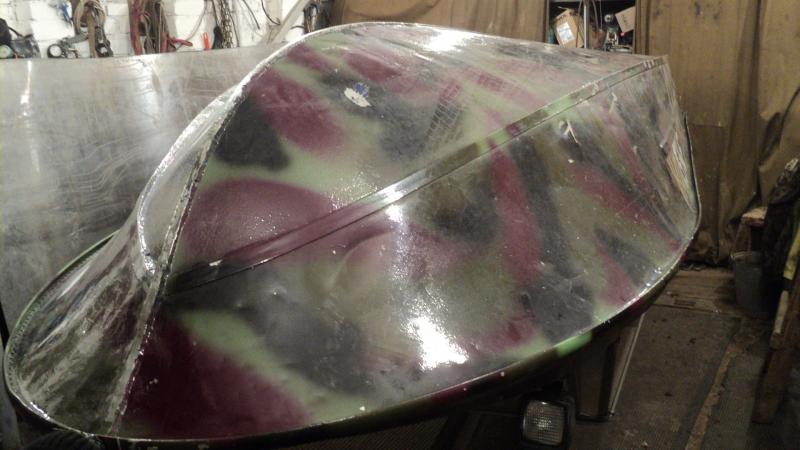

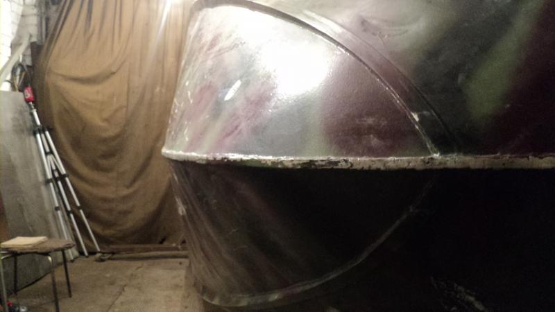

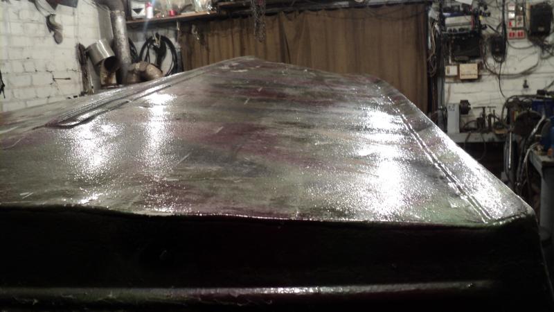

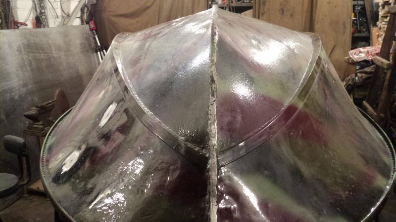

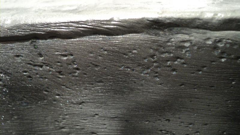

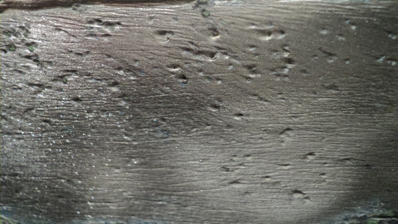

Зафотал для истории ... каким он был .....ну в смысле днище ...
Ещё киношка ....
Среди прочих косяков ..... ещё один серьёзный косяк Крыма М . Крым М , в отличии от просто Крыма , не имеет продольного набора , то есть стрингеров . Днище приварено точечной сваркой к поперечному набору , то есть к шпангоутам . Ясен пень , сварка потянула листы днища и образовала " волну " , " стиральную доску " поперёк хода лодки . Наиглупейшая ошибка и последний гвоздь в крышку гроба с ходовыми качествами этой лодки ... .
Вот обычный крым со стрингерами topic9976.html ваша поперечная волна я думаю ничто по сравнению с этой лодкой,согласен если бы поперечный набор крыма м и стрингера крыма получилось бы супер а так выбирать не приходится либо поперечная волна как у вашего крыма м или все в перемешку как у простого крыма волна и продольная и поперечная (только делится стрингером) думаю многие скажут что мол на моем крыме нет такого ужаса но никто при этом не продемонстрирует днище своей лодки крым Ильи не всчет лодка конфетка новье штучный экземпляр ,а чем у вас лодка покрашена? на видео как будто порошковой краской .

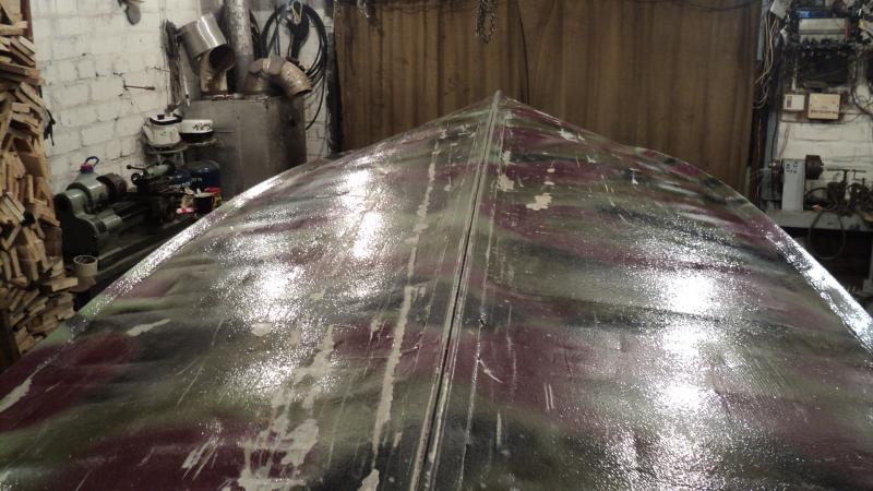

Красил его не я , а прежний хозяин . Покрасил он его прямо по грязи . Но краска уже продержалась 7 лет .
Точно знаю , что покрашен он "Викой " акриловой , двухкомпонентной ( авто ).
Держится эта краска очень хорошо . Бюджетная и не капризная в применении . Интернетные сказки , что она мутнеет , выцветает и становится матовой - бред.
Это не краска мутнеет , это на лодку садится " водный камень " типа накипи в чайнике . В том числе и на поликарбонат ( стекло ) и кажется , что стекло затёрлось и помутнело .
Лечится это легко ..... лимонная кислота + кёрхер = 20 минут делов .....или лимонная кислота + поролон в руках = 40 мин. и лодка и стекло - как новые .
qwertym сказал(а):
Андрей что всё-таки решился пилить Крымача.

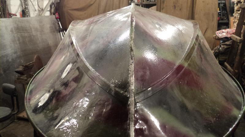

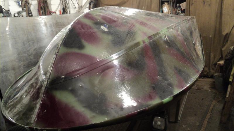

На одной из фоток , два листа алюминия у стены уже стоит .
Умею варить алюм .....но не хочу покоробить сваркой днище .
НЕ умею клепать , но хочу прямое днище .
Как быть ???? :pardon:

Я её отмыл снаружи . Лодка эта краденная , в смысле её украли у старого хозяина , сняли мотор , ( новая С40 была ) , судя по всему , ё.....ли чем то по днищу и толкнули её тонуть .
Но она не утонула , нашли её в 3 км ниже по течению , простояла в огороде пять лет , хозяин совсем остыл к водным делам и продал её мне .
Я её сейчас ... то там ковырну , то тут .... видно короче что не морочился хозяин с обезжириванием , да и песка по краске полно .
Это , ни в коем случае , НЕ претензия к хозяину . Я всё это видел когда её брал.

Да нормально фраза выглядит, и все понятно что автор имел в виду. А по делу, кузовщики (автомобильные) стараются старое-родное покрытие по минимуму трогать если оно "живое". Я не маляр но не совсем понимаю зачем отчищать лодку обязательно до чистого метала. Я себе счищу краску только в испорченных местах. Прогрес у нас тоже не счищался до голого, просто подготовили к покраске и покрасили, десять лет тому назад.

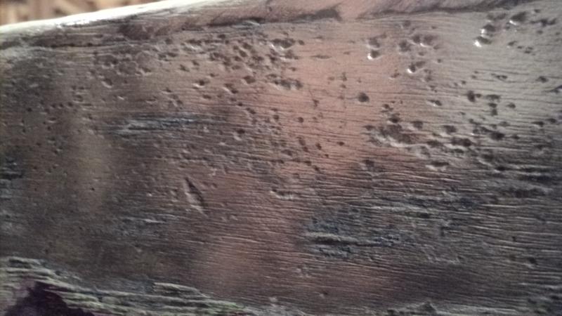

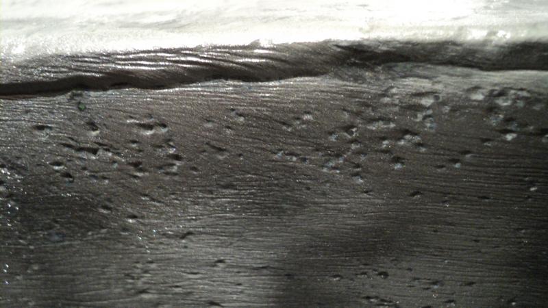

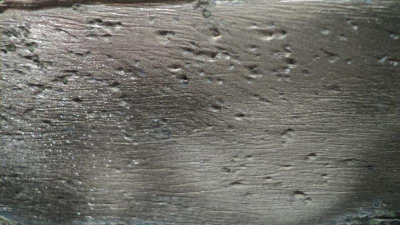

ОЙ !!!!
А что это ?????????

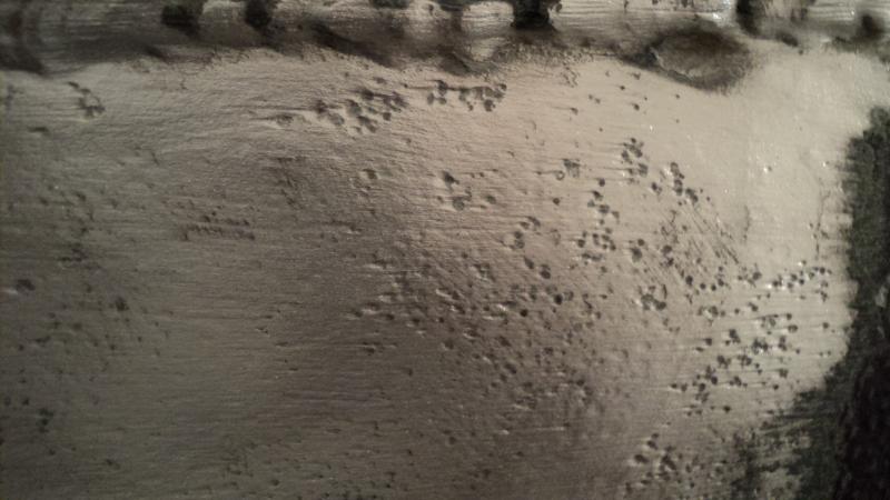

А это предпоследний плюсик Крыма превратился в жирный минус !!!

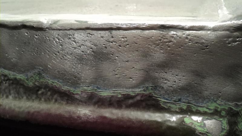

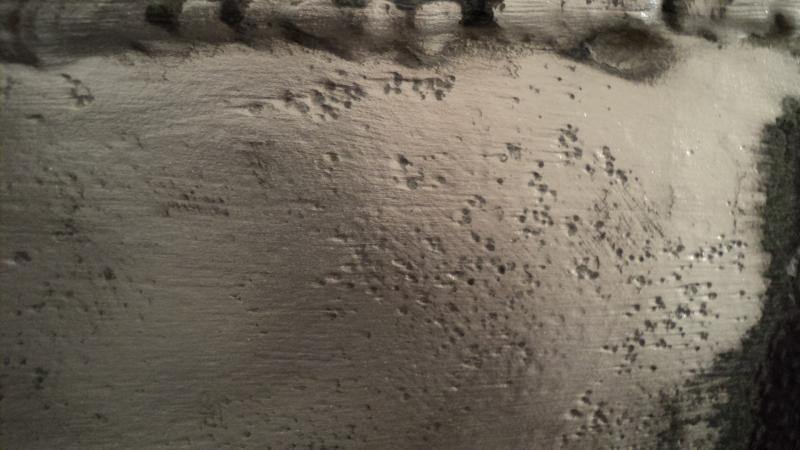

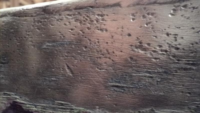

Гниёт он и ещё как гниёт !!!! У меня Обь так же выглядела , но Обь эта на 25 лет старше этого Крыма .
Вот просто мне интересно ... ну кто распространяет слухи про не гниющий Крым и самое главное ... на куя ему это нужно ??????

Конечно гниет как и все другие лодки. У знакомого Крым простоял 1.5 года боком присланенный к забору. Стоял просто на земле. Так вот за это время привальный уголок там где касался земли превратился в труху.Крым как бы делали для использования в морской воде. Интересно на сколько лет корпуса хватало.

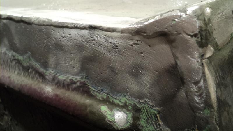

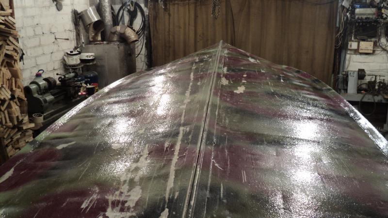

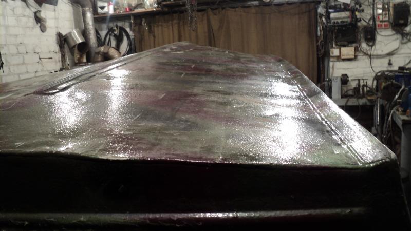

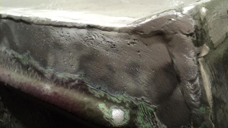

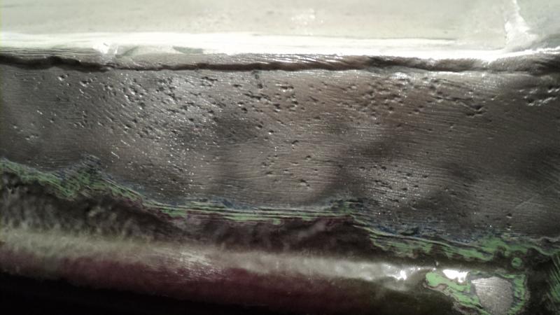

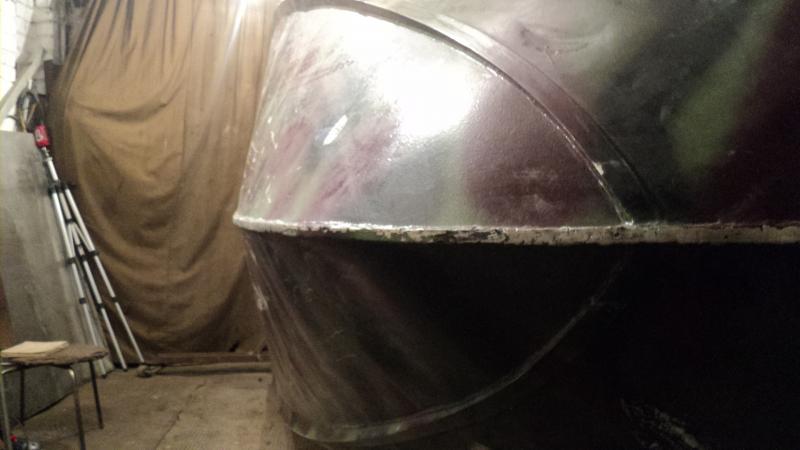

Отрезал днище . Правда не успел сегодня его оторвать , держится где то на облое ... не нашёл ......
Резал плазмой , если бы не забитые наглухо , грязью шпангоуты ( по углам ) ....делов на пол часа с перекуром . А по грязи - пол дня потратил ....
1 354
Это родные, то есть заводские сварные швы? Я думал что так только мы, любители, можем так сварить.

Адмирал как с тунелем планируеш, полностью днище на Крыме заменишь и потом тонель или еще что?

Судя по фото Адмирала сомнение берёт. А моя лодка встала к бане после того как хозяин утонул и она как бы без надлежажего ухода так и простояла с советских времён под снегом и дождём. Я её взял лет 6 назад , ни каких окислов, гниений не нашёл.
