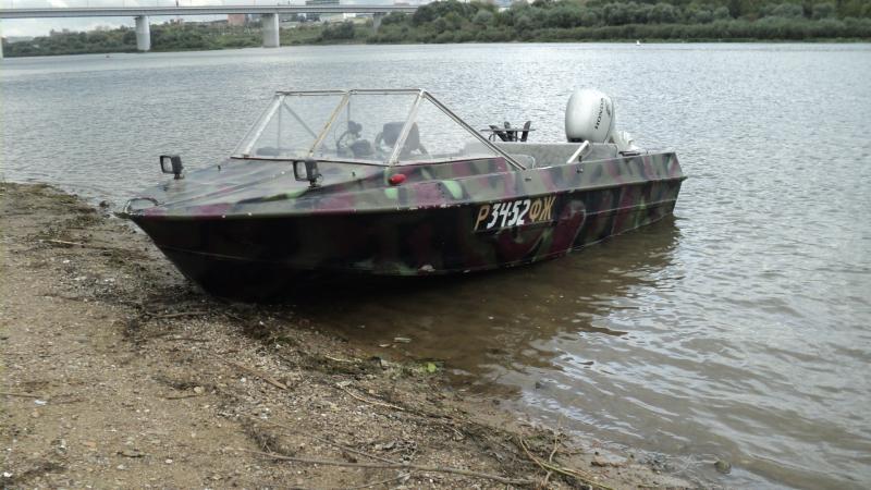

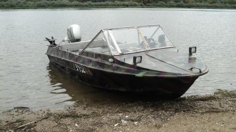

Таким он мне достался ....
Ну всё как обычно , помятости , гнилая фанерка на транце , корявая заплатка , убогое стекло , тупорылый блок плавучести под полами , убитая родная рулёвка и всё такое .... Всё это лечится и вопросов пока не вызывает .
Напрягают два момента ...
1. Никакущий ход в волну.
2.Отвратительная управляемость ( точнее маневренность ).
Маневренность не то , что бы очень плохая ..... (как бы помягче выразиться ???) .... да её ваще нету !!! :unknown:
Сейчас борются во мне два желания ...
1. Отвезти его на хрен в чермет . :eek:
2. Увеличить кильватость на миделе , поднять скулу , " заточить " ему форштевень , сместить стекло с передними и задними сидушками назад на пол метра , а если ещё и грибов покурить , то и поперечный редан вштырить ..
Огромная просьба ко всем... Киньте ссылку , если кто натыкался на подобное рукоблудие с Крымом в нете ..
Вопрос к КиЖиМ ...
Поможет ли пункт № 2
Уменьшить долбёжку на волне , улучшить манёвренность , увеличить дифферент на корму , сдвинуть начало брызгообразования к транцу , убить занос кормы в поворотах , избавиться от прохватов ???
Или сразу перейти к пункту № 1 ??? :?

Сто процентов пункт 1! Проще готовое взять.

А может начать с опускания двигателя? Изменится точка приложения силы. Увеличится дифф. на корму, рулится будет по другому, прохваты уйдут.

Не Андрюха!Овчинка выделки не стоит.Если нравится слово "КРЫМ" ,то ищи третий Крым. Аргона и времени загонишь не мерено ,а выхлоп будет нулевой!Нужна лодка побольше и адекватная на воде(ну не как Обяшка,но всё же ) возьми Казанку пятой серии.

Крым ничто не исправит, это для него нормально и варианта тут два, первый ваш, а второй привыкнуть, что на волне будет колбасить да так, что с удивлением найдете в своем теле лишние жиры, и прохваты при таких резких маневрах норма.
Я лично привык, резко не рулю, не на гонках же, да и при встречной волне не хожу в полный газ... :lodka_m

Немного откинуть двигатель.На днище в районе рецепта, вполне вероятна "яма" ( в совсем не крутом повороте прохват). "Гнилая фанерка" усугубляет ситуацию, мотор при нагрузке излишне "поднутряется"- транец гнется. Вероятно говорю чересчур очевидные вещи. Сильно уж нос прилип к воде.

Глазастый !!! Вы правильно заметили , что мотор поднят . Это прежний хозяин учудил , под Сузу 40 железа напихал в транец и поднял на 5см. Выкорчёвывать это железо перед закрытием сезона я не стал , потому как фанЭрка гнилая , итак подтекает в статике .
Вы правы в ваших доводах ... я так и сделаю , но только потом . Это всё тонкие настройки , сейчас надо порешать "глобальные " косяки этой лодки .

Это всё я проверял и пробовал по всякому . В киношках - это лучшее из того что пробовал .
Стал приглядываться к другим Крымам ..... Да не едут они ни фига . Ну тупо под сороковкой прёт .... но не красиво бл... , как бульдозер , нету лёгкости хода .
Я не придираюсь , просто ожидал большего от этой лодки .
