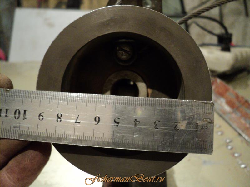

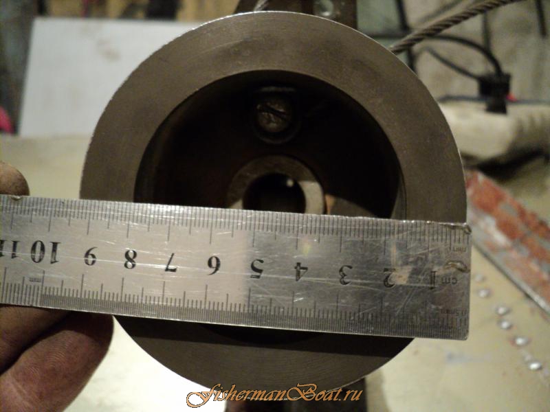

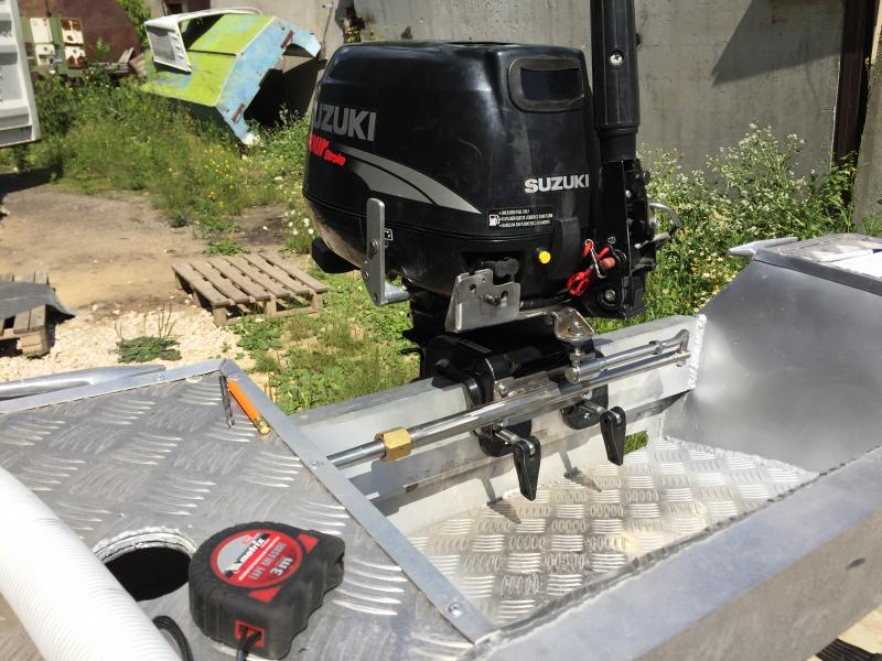

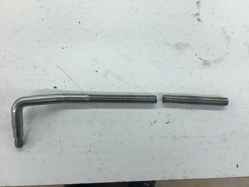

"острота", грубо это "количество оборотов(в нашем случае расстояние по окружности руля) для полной перекладки руля из одного крайнего положения в другое", и никакой разницы в этой величине на конкретном механизме не произойдёт, хоть какие длины рычагов применяй ...
Да почему ??
Вот смотри .... берём "барабанную" рулёвку ...
Диаметр рабочей части барабана = 7 см , длина одного оборота троса на нём 3,14 х 7 = 22 см То есть за один оборот руля мы переместим точку крепления троса к мотору на 22см. За один полный оборот !!!!!
Теперь берём " рычажную" рулёвку , с длиной рычага 11 см . За пол оборота руля мы переместим точку крепления троса к мотору на те же 22 см
Но это за пол оборота руля !! То есть аж в два раза острее .

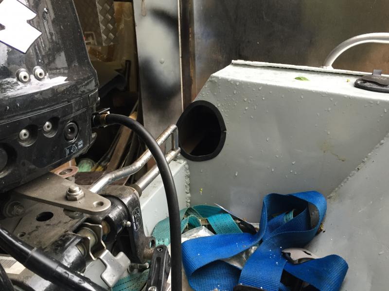

1 354
если так сравнивать, то надо брать не диаметр а радиус. И получается что длинна рычага будет всего 3.5 см. За пол оборота трос пройдет всего 7 см. Мало того острота руля и усилие будет снижаться в крайних положениях. Конечно ни кто не будет делать рычаг 3.5 см. Ну от стремления повернуть спасает демпфер. Такая рулежка не диковина она применяется в "гидриках" с подвесными моторами, и там ни кто не обсуждает будет она работать или нет,она просто работает.
16 490
1 258
Дык я взял диаметр , чтоб проще считать было , можно и через радиус посчитать .
Я пытаюсь сказать , что
1, редукция в принципе не нужна на наших дырчиках и её можно просто не учитывать ( руль легко крутится и с редукцией и без неё ).
2 , На рычажной рулёвке можно легко менять остроту управления .
Тупо переставляй наконечник(и) троса в дырки на разном удалении от оси вращения руля и будет тупо меняться острота управления .
3 ,,На стандартной барабанной рулёвке , что бы изменить остроту управления , придётся менять диаметр ( радиус :eek: ) барабана . А это не пять минут делов ( в отличии от рычажной рулёвки ). К тому же можно и промахнуться с диаметром и придётся ещё другой барабан точить .
Это не удобство можно обойти ....
Вот для этого я и применил рычаг на моторе ( в кине выше ) ...
Тупо переставляй точку крепления тросов по дыркам ... и будет меняться острота управления лодкой на барабанной рулёвке .
4, А тупая буржуйская рулёвка - ваще отстой . Ничего на ней уже не отрегулируешь и будешь мучиться с люфтами пожизненно .
Потому что они сами ТУПЫЕ !
5, Есть ещё вариант с полиспастом , но опять же , спорно его применение на наших мелкомоторах . К тому же он будет убивать остроту , а не прибавлять её .
:eek: :eek: :eek: :eek: :eek: :eek: :

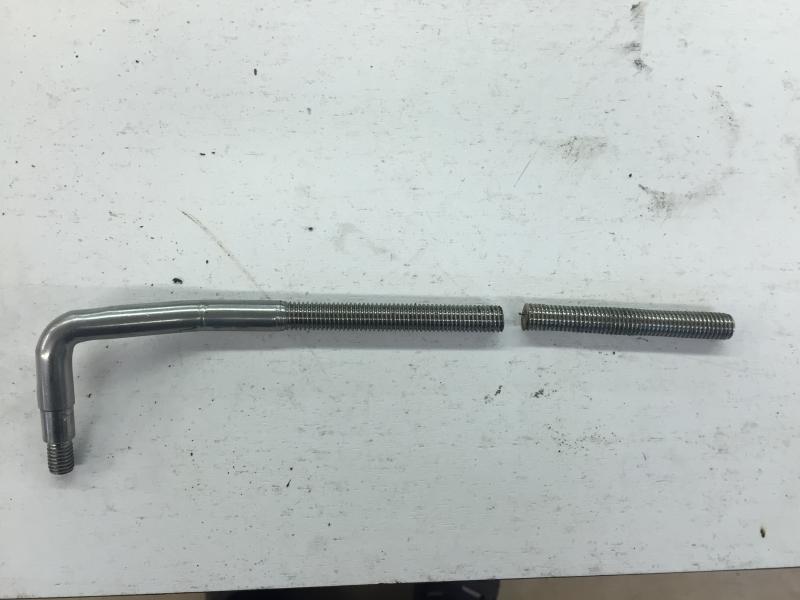

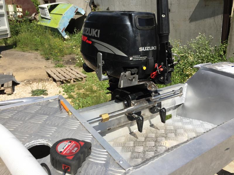

Андрей, "острота", грубо это "количество оборотов(в нашем случае расстояние по окружности руля) для полной перекладки руля из одного крайнего положения в другое", и никакой разницы в этой величине на конкретном механизме не произойдёт, хоть какие длины рычагов применяй :yes: ... а вот усИлие для поворота баранки изменить можно, но при этом изменится и ход троса, соответственно мотор будет поворачиваться на меньший/больший угол - ФСЁ :pardon:
Дима правильно говорит. Длина кочерги не влияет на размах мотора. Я тоже пробовал регулировать не получилось. Равно в лево право да можно. Я видел чел сделал так, а я не стал дыру делать, а поворачивается мот на весь штуртрос. Парни, но я могу заблуждаться.
  • 87,7 КБ Просмотры: 1 458
  • 40,9 КБ Просмотры: 1 445
  • 65,7 КБ Просмотры: 1 405
Коль, мы не про кочергу, а про рычаг на фотке что я выложил выше topic10360-125.html#p296929
16 490
1 258
Конечно не влияет .
На " размах" мотора влияет расстояние от оси вращения мотора до места присоединения кочерги .
Посмотри на свою первую фотку ..... кочерга у тебя вставлена в первую дырку от мотора .... Вот если ты кочергу переставишь в крайнюю дырку , твоя рулёвка станет тупее .
Если просверлишь дырку ещё ближе к оси поворота мотора ( прям под поддон ) - будет острее , чем сейчас . И чем ближе дырка к оси поворота , тем рулёвка острее , оборотов руля для перекладки от упора до упора понадобится меньше .
С рычагом на руле ситуация строго наоборот .... чем дальше дырка от оси поворота руля - тем острее рулёвка .

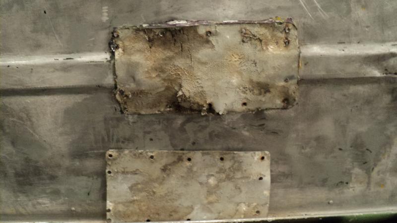

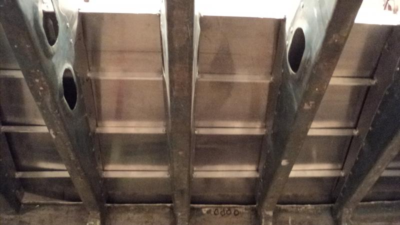

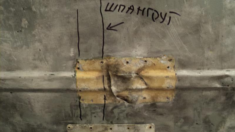

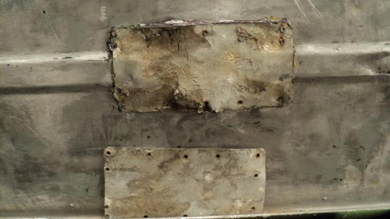

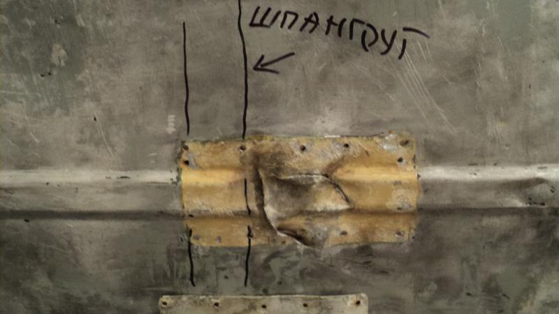

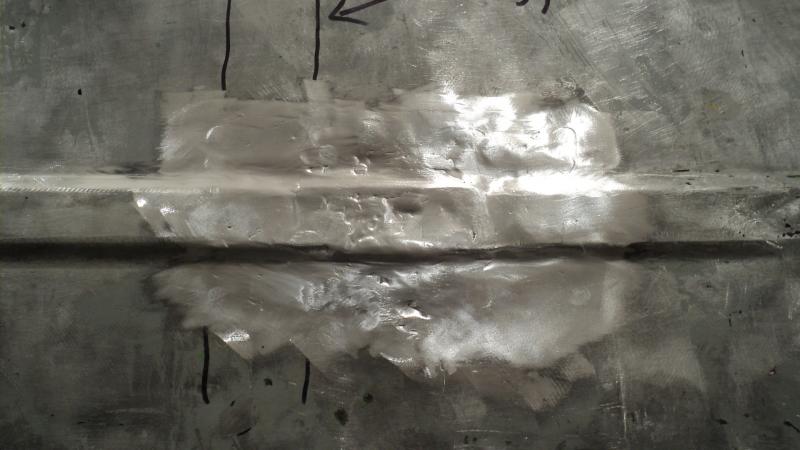

Не много фоток...

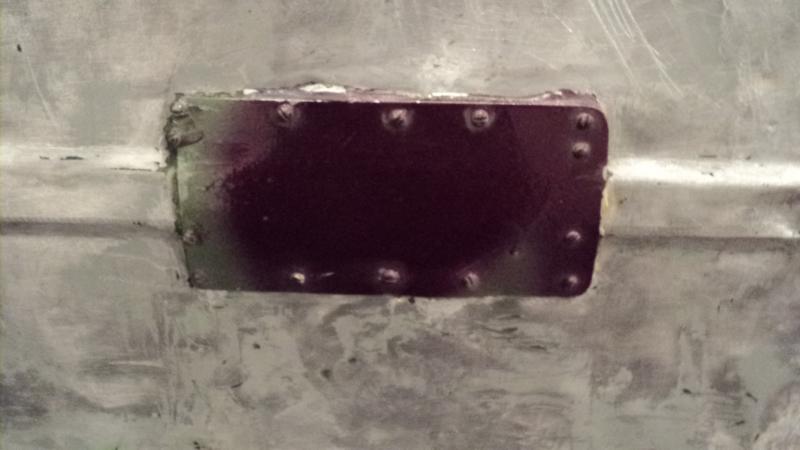

Латка , видимо очень древняя . Вместо герметика или теоколовой ленты был просто брезент в два слоя . Сгнил в труху . Я ради интереса , на воде , накренял лодку , что бы посмотреть течёт латка или нет .
Латка не текла совсем . То есть способ герметизации вполне жизнеспособный.
Выводить не стал , потому как весь борт ни чуть не лучше ( в смысле помятостей ) и шпангоут с обратной стороны мешает выстучать это место . .Оставил это всё на подготовку к покраске , к тому же есть у меня план " Б ", может и править ничего не придётся , по этому плану само всё должно выправиться ..

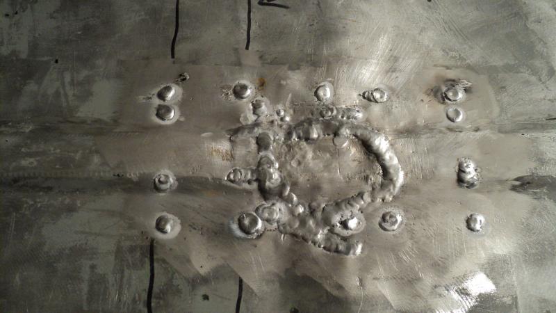

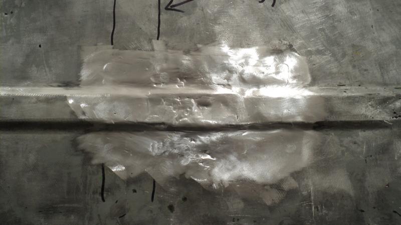

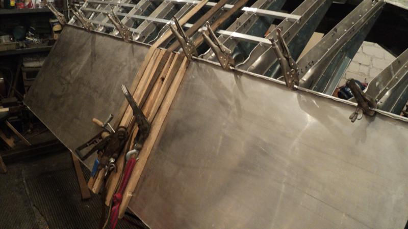

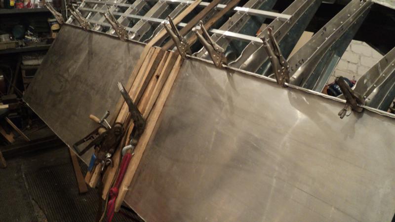

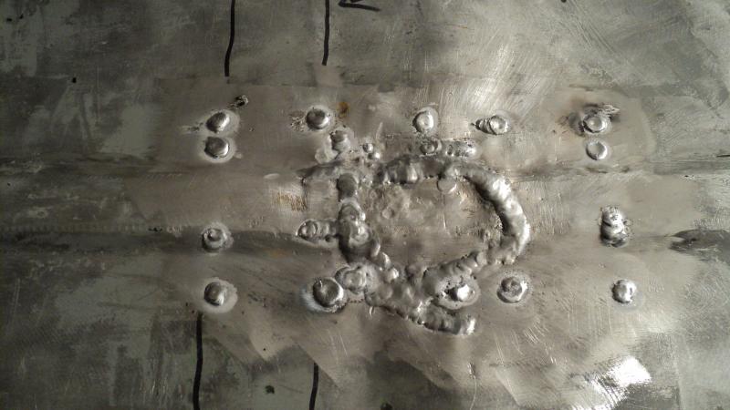

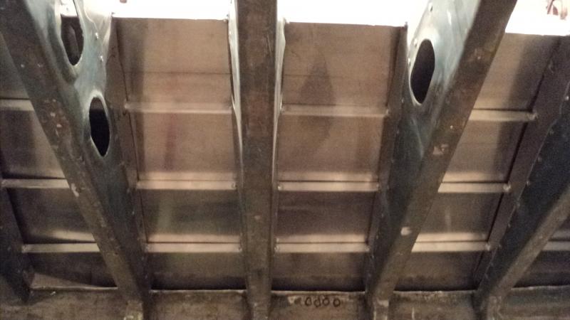

Начал крепить листы днища , сразу засада.....
Прижать лист к стрингерам ,в принципе, получается обычными стяжками .
Я выше там писал , что оставляю себе пути отхода ( огородами :hahaha: ) , вот одним из них уже воспользовался .
Короче , варить ТИГом лист к стрингерам - плохая идея . Это было понятно с самого начала .... Но я всё равно попробовал ..... хрень полная . Если варить , а не присерать , лист очень сильно коробится , гадить в лодку не хочу , поэтому к стрингерам будут заклёпки .
Сварка будет только по отбортовкам .
P\S научите меня кто нибудь клепать .....
Могу только вытяжными заклёпками , есть и глухие , может ими приклепать ????

Клепать ТОЛЬКО ПОЛНОТЕЛЫМИ!
