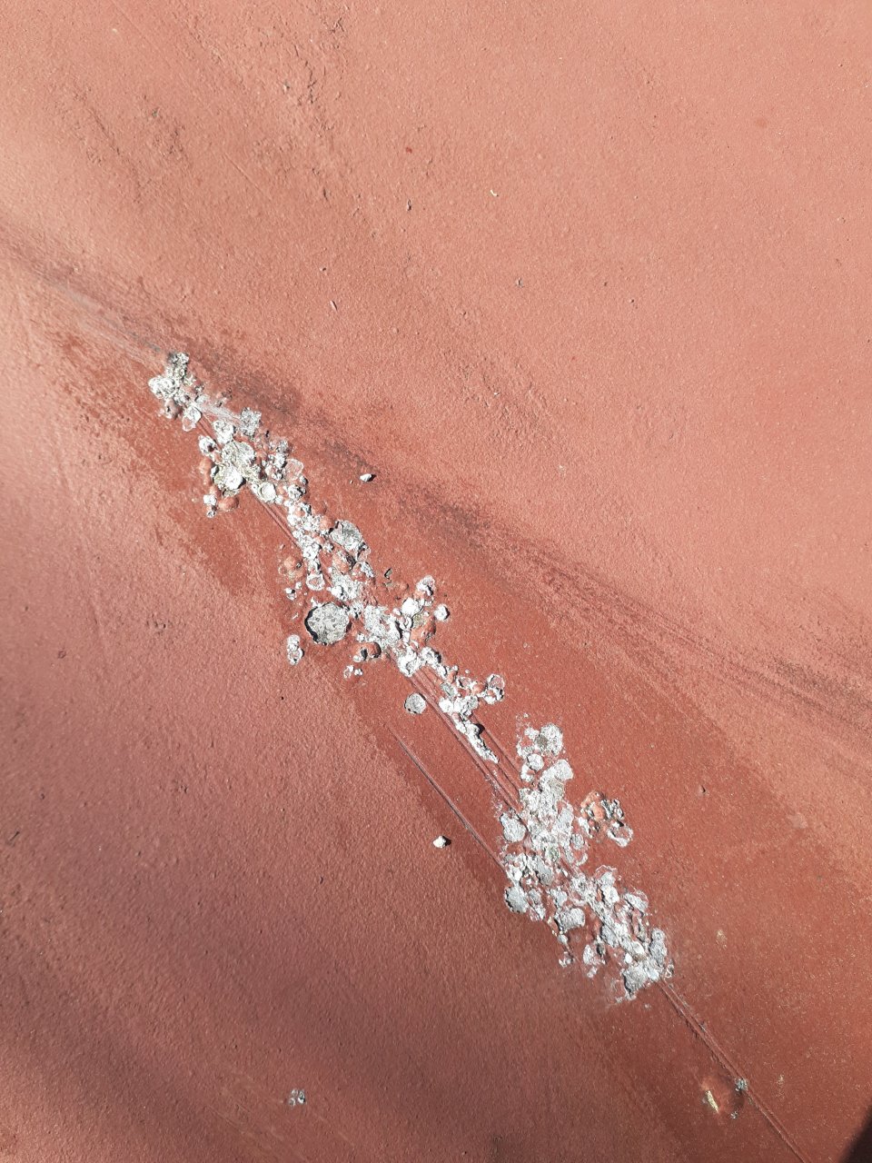

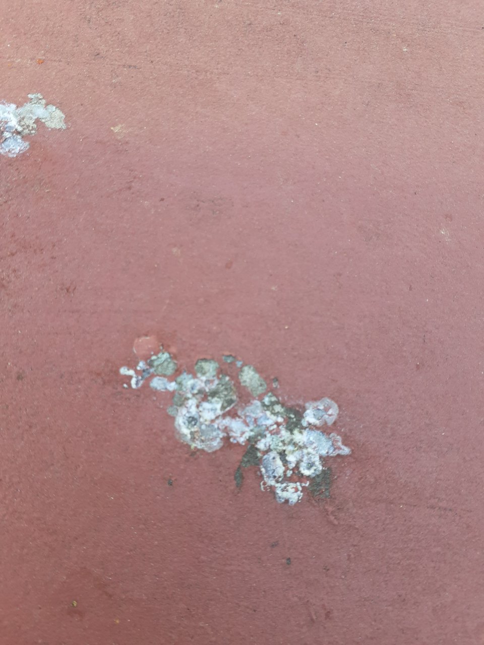

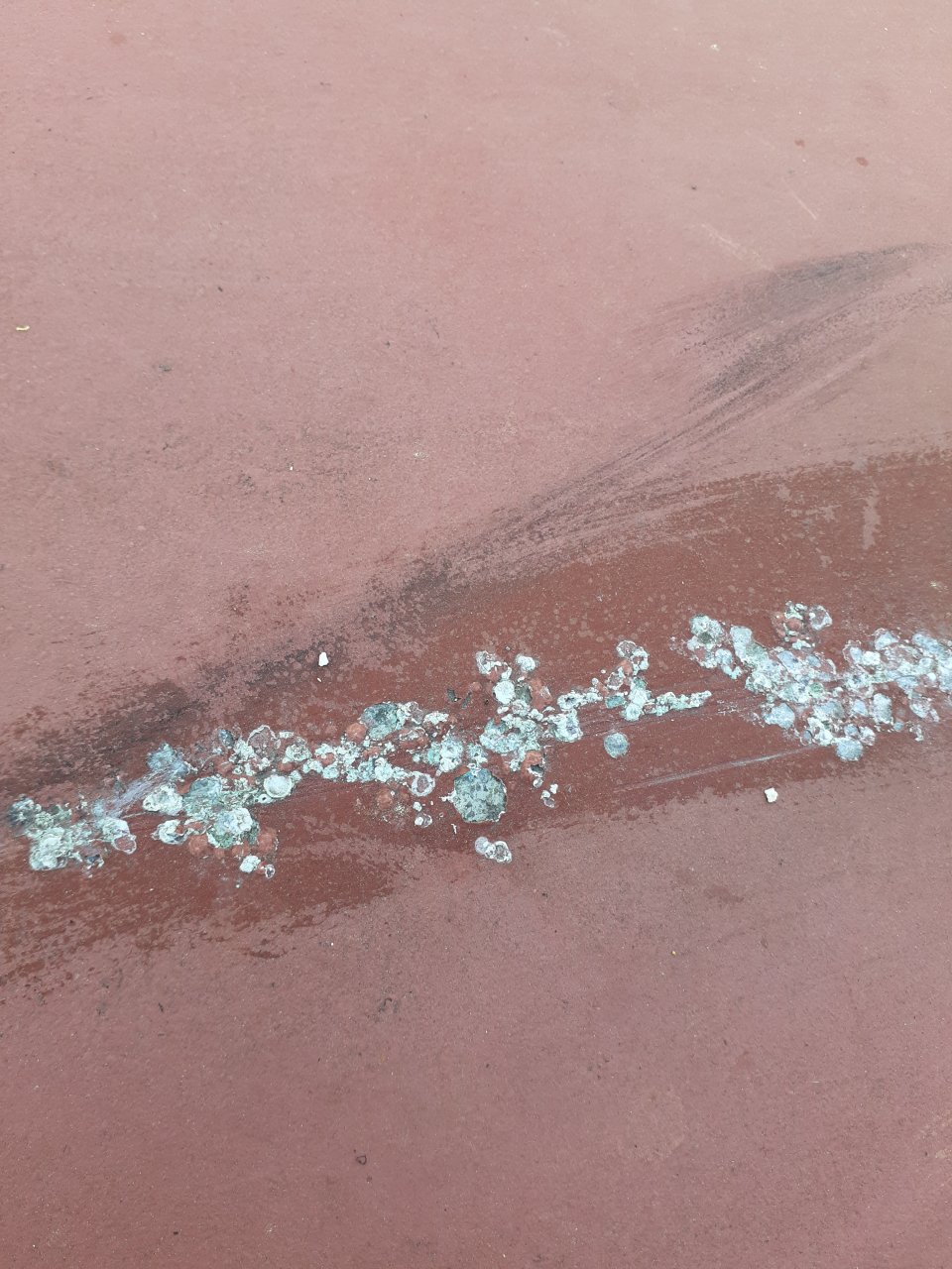

Приветствую форумчане,
На 3 сезон после покраски вылезла такая хрень! Подскажите что можно сделать лодка Крым

Вот он не коррозирующий АМГ!!!
Чисть до металла (лучше балгаркой щеткой )и заново ЛКМ по технологии

Мы когда осенью доставали на зиму я думал это ракушка пожрала.
Это не может быть электро техническая корозия ?Тут буквально 3-4 места таких.
Думаю кусками зачистить грунт ВЛ02 и сверху той же необрастайкой.

Это грунт или краска?
А вообще, тоже замечал такую хрень, после "заигрывания" с кислотниками.
Может кто нибудь химически грамотно обосновать применение кислот на алюминии?
Ал. очень активный металл, он нихром в буквальном смысле сжирает, со ртутью ваще не совместим.
Химики ау????
