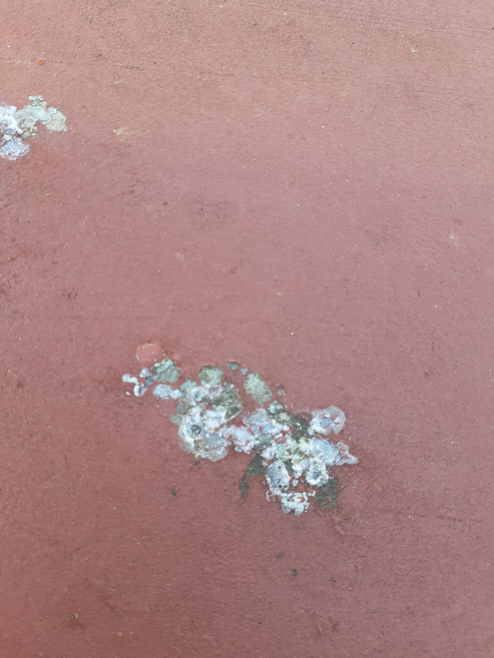

Фото ложки и чем все таки грунтовать и красить днище? Эпоксидный грунт и акрил достаточно?
176129
AMX50B
09.09.2013
230
24
Запорожье
Вихрь 25/30/Ветерок 8

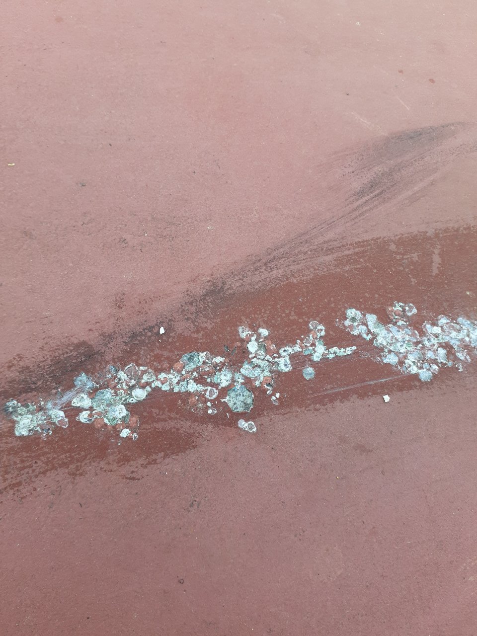

Это грунт или краска?
А вообще, тоже замечал такую хрень, после "заигрывания" с кислотниками.
Может кто нибудь химически грамотно обосновать применение кислот на алюминии?
Ал. очень активный металл, он нихром в буквальном смысле сжирает, со ртутью ваще не совместим.
Химики ау????
То что на фото это и не грунт и не краска,
Продавец преподнёс как необрастайку но грунт двухкомпанентный с низу есть.
Со своей задачей по зелёнке оба сезона необрастайка справилась отлично! мах легкий налёт даже по ватерлинии при том что лодка весь сезон стоит на воде метр под килем.
Сегодня шкурил места эти некрасивые очень просто , на вид после 140 кружка наждачки на шурике просто чистый металл..
Почитайте про необоастайки. Они разные. Там же будет про соответствующие краски по люмишке. Может Ваша как раз не для него была? Царапина или изъян при подготовке к окраске, и пошла реакция.

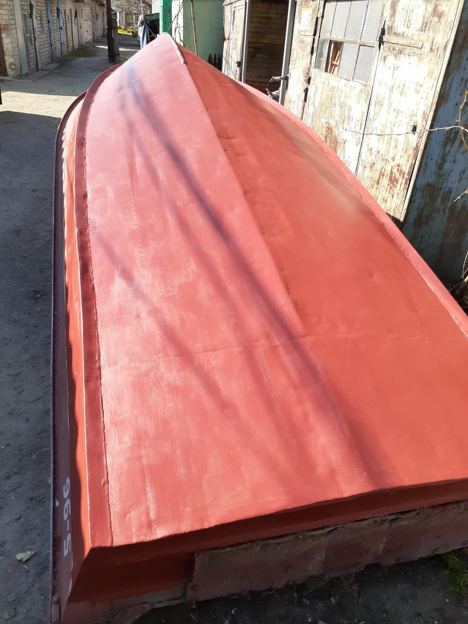

Коллеги, рассудите по покраске лодки. Днище : 1 слой эпоксидный грунт, 2 слой акриловый грунт. 3 слой обычная авто эмаль.
Борта и верх : 1 слой акриловый грунт 2 слой авто эмаль.
Ложку и днище в целом все поправил за пол дня в 4 руки.

Если будет стоять на воде весь сезон, при 22° воды начнёт обрастать дно и ватрлинии.
2 113
AMX50B
09.09.2013
230
24
Запорожье
Тут я согласен.
13 лет мой крым стоит на пирсе, нужно просто нелинится.
Но после необрастайки в 17 году стало намного легче.
Не считая этой чухни осенью 19.
AMX50B
09.09.2013
230
24
Запорожье

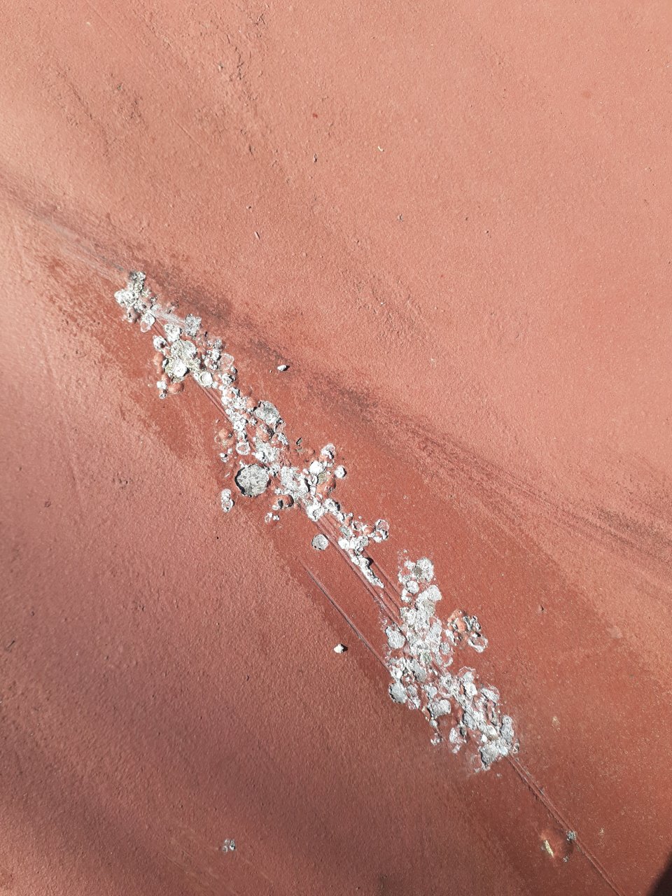

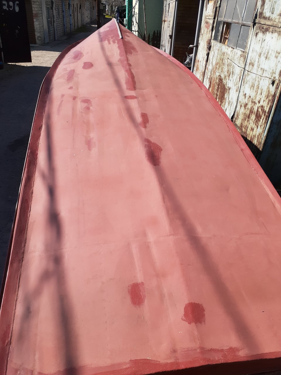

Я не стал парится, решил полагаться на сплав.
Просто зашкурил эти места дал слой на голый металл той самой необрастайки а через сутки лупанул 1.5 слоя свежака.

Для памяти МЕСТА

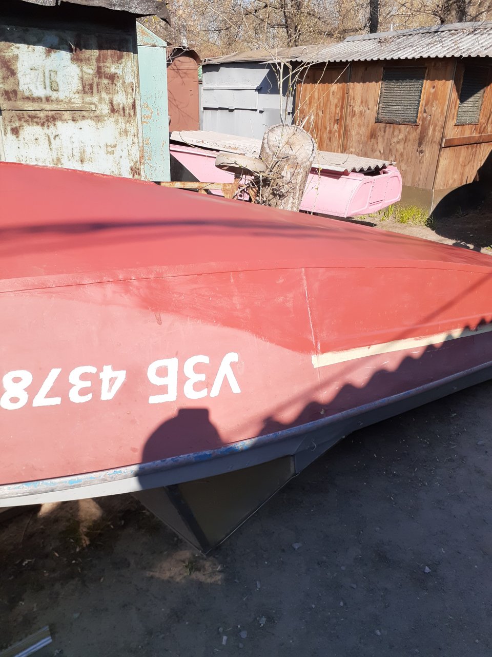

По правой стороне видно вмятины, не знаю нужно ли обратить внимание
2 113
Просто зашкурил эти места дал слой на голый металл той самой необрастайки.......
Зря, необрастайка "жрёт" алюминий, вся эта "хня" на днище, от неё и повылезала.
По технологии, под необрастайку обязательно нужен грунт, кроме адгезии, он служит и протектором, от самой необрастайки - защищает алюминий, от "жрущей" его химии, которая содержится в необрастайке.
AMX50B
09.09.2013
230
24
Запорожье
Изначально так и было.
Грунт на эпоксидной основе или как то так.
Он у меня с верху лежит уже год и неплохо смотрится.
Тут я начитался про электро химическую реакцию и вот что получил при самоанализе сего момента.
Купил в виду слабого заряда АКБ (вихря). 20w солнечную панель которая постоянно в будни заряжала АКБ хоть и - (ноль) от корпуса отключал простым автоматом в цепи - толи 40 толи 50А.
Но АКБ всёравно работал брал заряд!
Не может такой момент привести к такой корозии?
2 113
Как сопутствующий и провоцирующий фактор, в дополнении ко всему остальному, да мог.
Помимо электрохимической коррозии, у тебя ещё чисто химическая происходит, от необрастайки.
AMX50B
09.09.2013
230
24
Запорожье
Неисключенно.
Но эти ребята работают и опт .
На самый в Запорожье 7 причал уже (яхтклуб) при союзе 800+ лодок говорят поставки постоянно.Хотя 3 сезона до этого лодка прожила вообще на ПФ115 но с грунтом ВЛ02!
Думаю сезон перетерплю, но летом гляну на дно.Спасибо Володя за поддержку +

Не могу найти кино, ну может с этого форума, кто и узнает свой винт.. ...
Мне присылали винт на ремонт, река Обь, как я понял винт от Я15 уронили в воду весной, а осенью, по малой воде нашли его. Это просто ахренеть, как сожрало этот винт. На нем ямы были с горошину и глубиной мм. 3-4. Это он лежал на дне, вроде как на лодке так винты не жрет в той местности. Т. е. тут моментов куча и куда кривая выведет, хрен угадаешь.
Удивило меня другое, эти раковины отлично варились аргоном. Обычно исплюешься варить аргоном гнилушки, а тут все кашерно и по феншую.
Значит гниль тоже разная бывает.
Короче , забить и почаще подкрашивать. А необрастайка тоже может троянским конем оказаться. Если она для стальных корпусов и содержит медь, то лодка за год сгнивает в труху. А рядом стоит лодка под ПФкой и по фиг ей. По мне, так морочится с необрастайками - это дурь.
