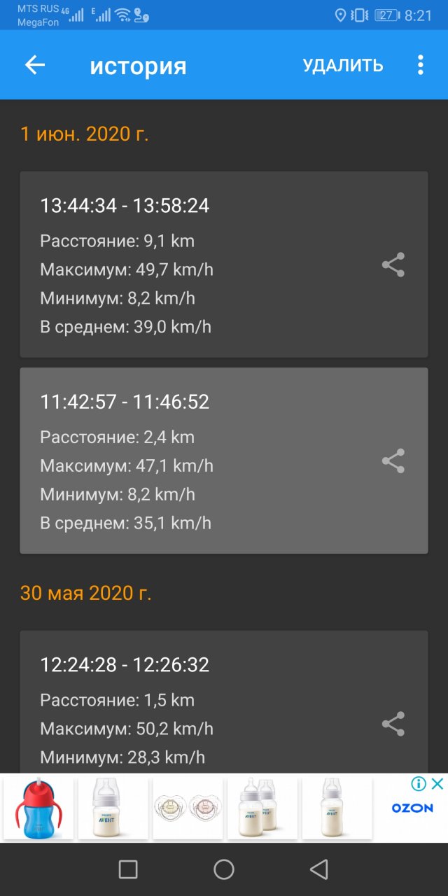

Вчера ходил с семье. 4 человека в лодке. Вес ~:75+70+65+15.
2 замера скорости, против и по течению соот.
Видео загружу

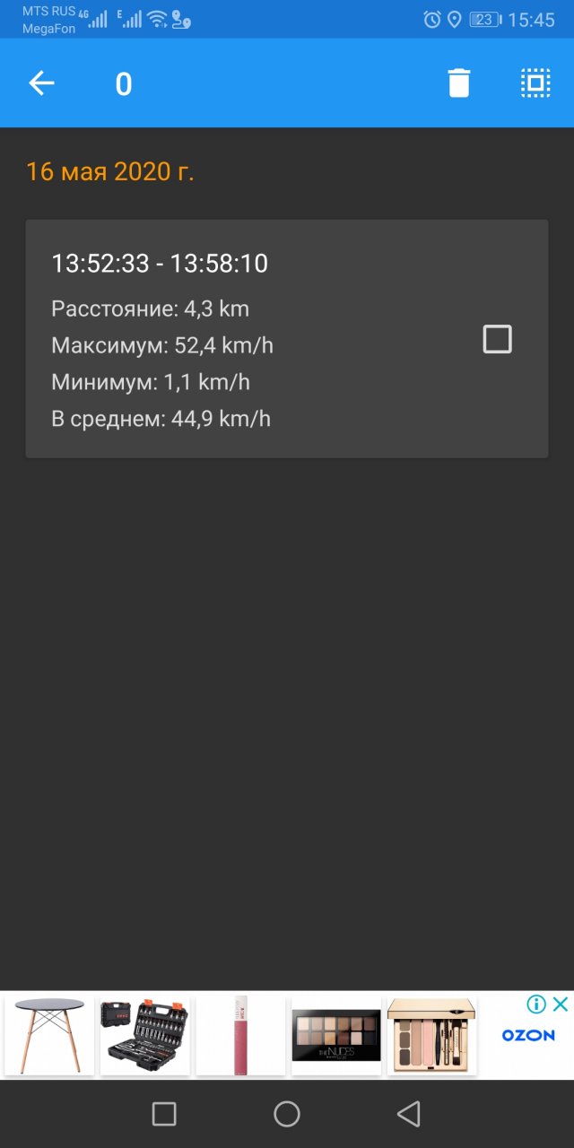

3 в лодке сидим на носу. 75кг+50+15.

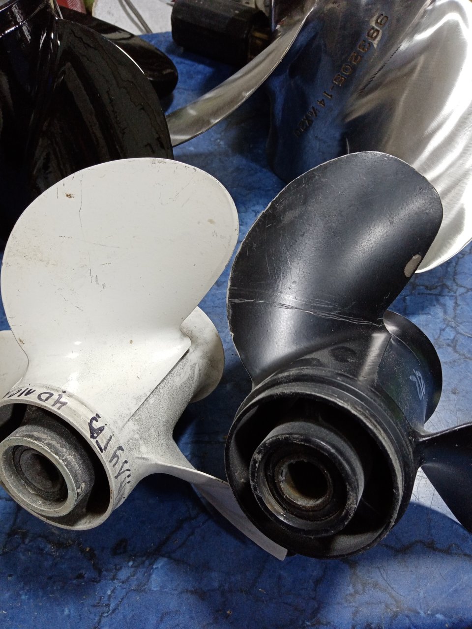

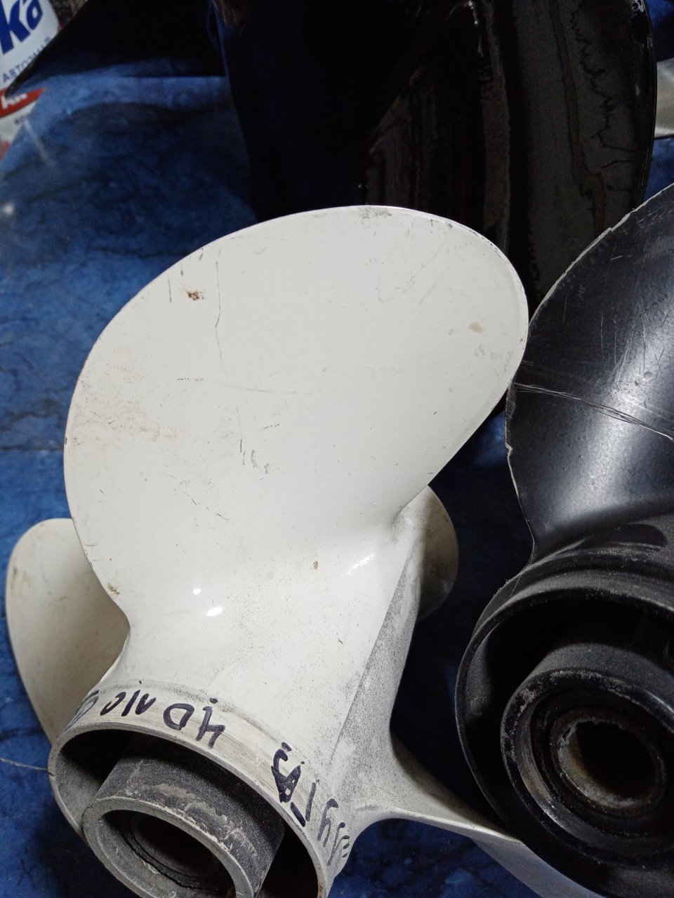

Винт у тебя вот так выглядит? На форму лопасти смотри.

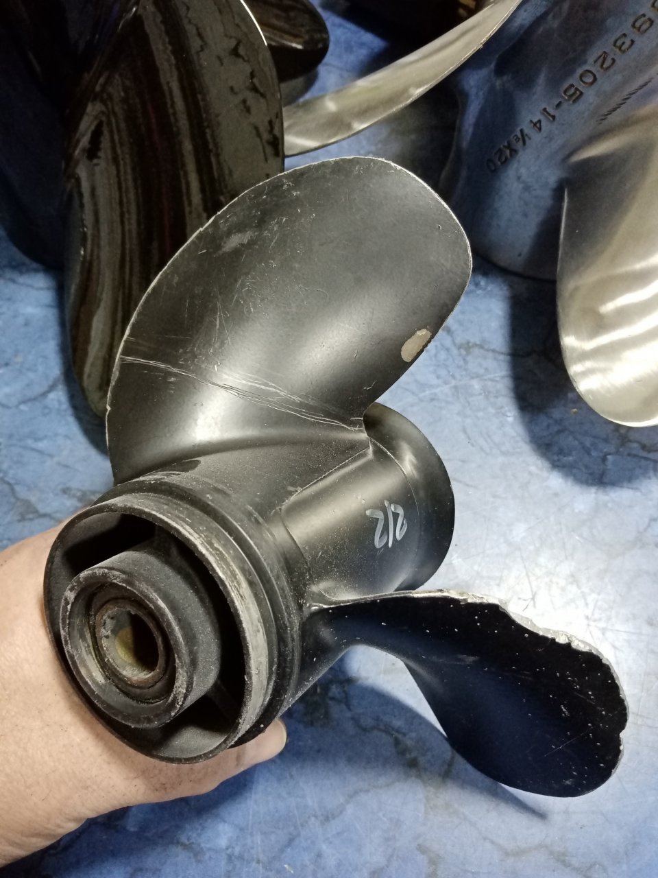

Или вот так....
Два рядом для сравнения.....

На фото оба оригинальные, при случае посмотри какой у тебя.
Хотя бы для себя глянь, разнесешь свой винт об камни, потом много денег заплатишь, пока угадаешь какой винт у тебя был.
Слишком хорошо он у тебя едет, что бы это была правда. Береги его.

Андрей, а проведи ликбез про разницу этих винтов?

Белый винт.....
это старая добрая Машка, с правильным постоянным шагом, (винт с таким шагом мало чувствителен к загрузке лодки).
с правильными схождениями (удар об камни не идёт глубоко в лопасть, остается в районе кромок, основная геометрия лопасти остаётся не тронутой) ,
с правильным профилем сечения лопастей( не провацирует кавитацию, даже при приличном перекруте),
маркировка точно соответствует фактическим размерам винта,
алюминий очень качественный, он очень жёсткий и в меру ломучий(это позволяет делать лопасти очень тонкими и не душить обороты не нужным сопротивлением вращению).
Чёрный винт....... (цвет ни при чем, на моторах при продаже стоят такие же белые винты).
Это новое поветрие ямахи, по мне фуфло голимое. Полный антипод старой Машки.
Такой же кривой как и новые винты на пятьнаху. (этот ТРИДЦАТКА)
На легке, на ходкой лодке поедет как "настоящий",.......... Ну и все......дальше только матом могу про него говорить. IMG_20200603_124022.jpg

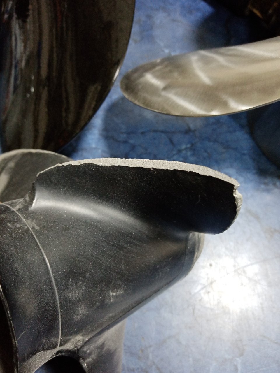

На фото, в кадре, за этим убожеством, два винта от Трехсотки,....... Вот кромки у этой тридцатки толще кромок трехсотки!!!!!!!!!!! Прикинь, и эта хрень умудрилась сломаться, это как ?
РS, ещё он варится жутко и отвратительно.
