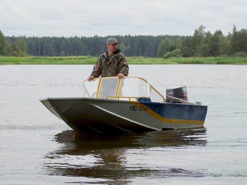

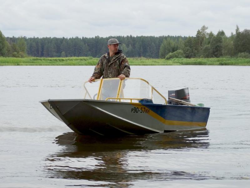

РЫБОЕД- ЭКСПЕРТ сказал(а):
А чё там перематывать?
Магия 2 ( с видео) на 55 Ямаха идёт за 70 км/ час... Там и мотать не нужно )))
Прогрес с мерк 60 идет за 70 км\час. А он побольше и без редана.
Прог хоть 2 хоть 4 с 60 кобылами за 70 НИкогда не поедет.
Проверено.
С поперечным реданом возможно , но в стоке НЕТ!

Telenkov сказал(а):
Ну как хочешь. (походу тебя в жизни ждёт ещё много открытий)
Может быть, но не с Прогрессом ;) этот Утюг не может летать... без доработок.
Я на свою Обяшку хочу мотор 30 сил, но есть очень сладкое предложение и велик соблазн повесить 50 сил 4 т.... За 70 выйду? :?
Мало вероятно.
62-65 должна пойти .
У меня крым с 60 конями 64-65км и фсё , винт нержа, может если с лодки весь хлам выкинуть у меня там его кил 100-120 может и больше попрёт , но за 70 не перевалит.

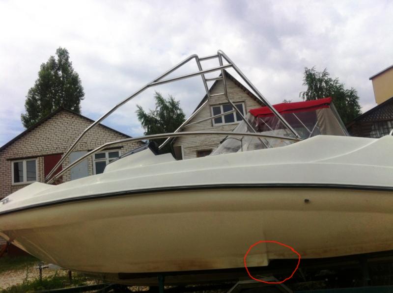

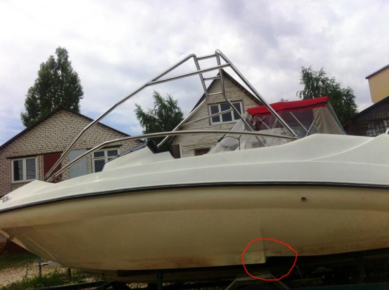

Редан выведен на борт
Ни чё у него не выведено .....
Вывести редан на борт , это вот так ....

У Обяхи с 20 л\с 4т уже вода в рецесе стоит , если на задний диван сесть даже в одну тушку , а ты 50 л/с 4т хочешь повесить .
