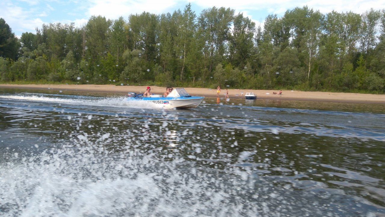

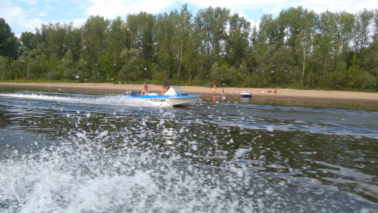

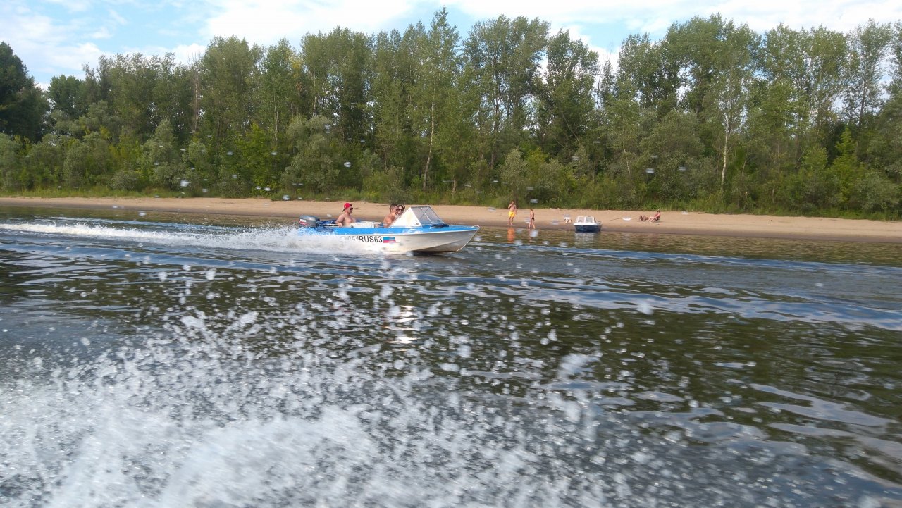

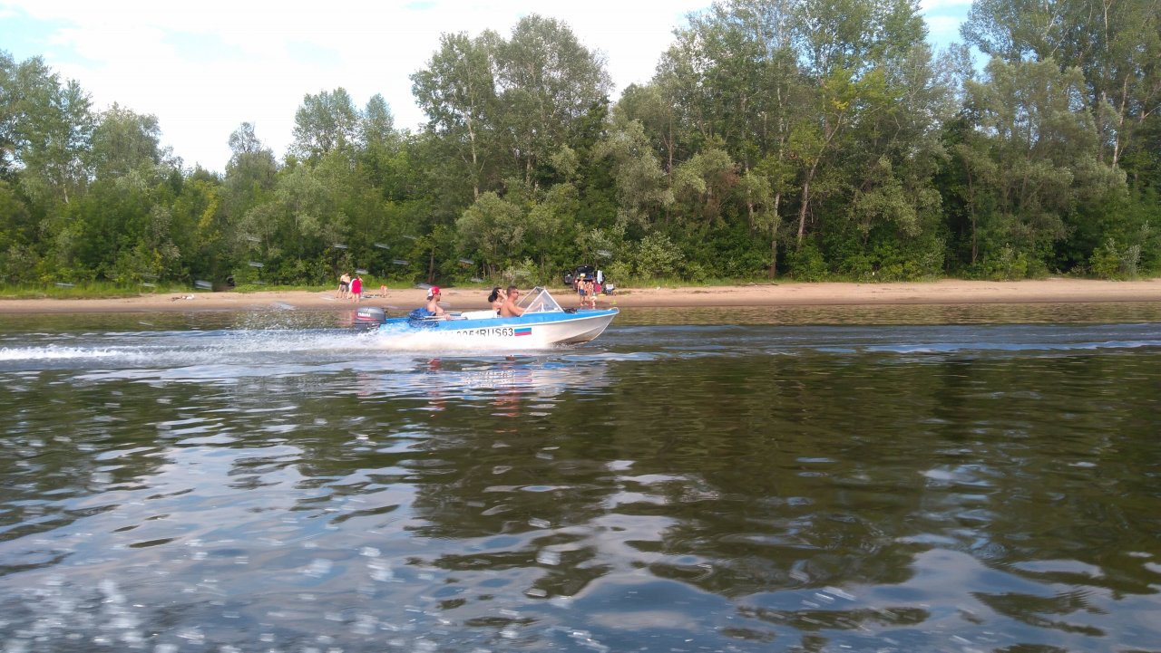

Добрый день, коллеги!, чтобы не плодить тему напишу сюда
3 сезон пошёл с Крымом, итак...
Купил, в практически " заводском" исполнении 1979гв и мотор yamaha 30. сиденья, блоки плавучести, весла все родное, новое только тент и окраска.
первый сезон проходил, соот все устраивало, но в зиму решил заварить транец, и сделать самоотливным. Сделано. Доску выкинул, вварили алюм уголок, транец по итогу получился крепкий, мотор не "играет ". Высота транца, угол наклона, практически сохранились заводские. Руль перенес на правую сторону.
2 сезон, танцы с бубном... Стала интересовать скорость, а она в районе 40-45, при чем 45 по течению и с попутным ветром наверно)))и от веса +/-100кг особо не зависит, лишь на глиссер чуть дольше выхожу . Поднимаю мотор на ~20мм, 3 дырка от транца, если один в лодке прохваты небольшие, +50кг веса на нос, все прохваты начинаются сильные во время выхода на глиссер. Опускаю на 2 дырку, все отлично и глиссер моментально, но кажется начинает липнуть нос, скорость все также уверенно 40км/ч. Если как на фото иду на 3 дырке, и скорость 40- 43, прохватов практически нет (оно и понятно, 85кг на корме дополнительные). Но остался на 2 дырке, лодка кажется по лучше рулится, и если в двоем на передней лавке сидим прохватов нет.
Дальше, винт, оригинал 9 7/8 "на 14 шаг. На 9 7/8" 13, был перекрут небольшой и скорость больше 36-39км/ч не поднималась. Тахометра нет, визуально на слух перекрут. Соот остановился на 14 ввиду того, что сильно груженный не езжу. Вес, по мимо мотора и бака, акб+якорь +шмурдяк=35-40кг.
Дно... Относительно ровное(судя по другим) в меру шершавое , Есть традиционная ложка крымовская на транце.
Акп на 10-15мм ниже киля стоит.
Как ездят на 30лс 50км/ч?!неужели ложка так прижимает нос и соот падает скорость? Ещё кажется много брызг. И когда еду один, лодка липнет одной стороной где сижу соот.
На след сезон думаю простучать и полирнуть или делать как сейчас Андрей Юрьевич делает Крым)
Какие советы можете дать?

По фото что скажешь, роет носом лодка?
2 113
Да и сильно.
