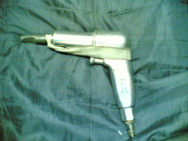

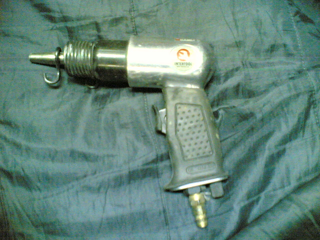

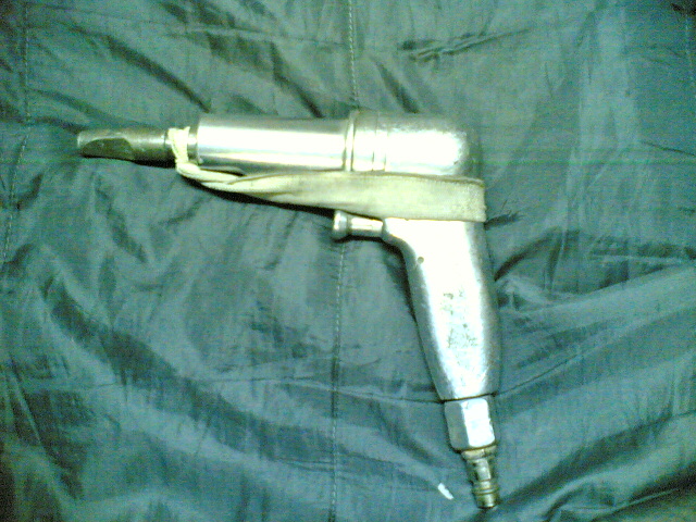

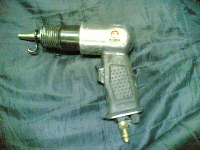

Береш перфоратор, Сломанный бур. Делаеш на станке в буре углубление , какую хочешь получить шляпку клепки. И вперед. :pardon:
9 555
4 760
:) Я использую при работе с клёпками ,вот такими пистолетами.У перфоратора большая частота удара и без сноровки с ним работать не удобно. :good:
