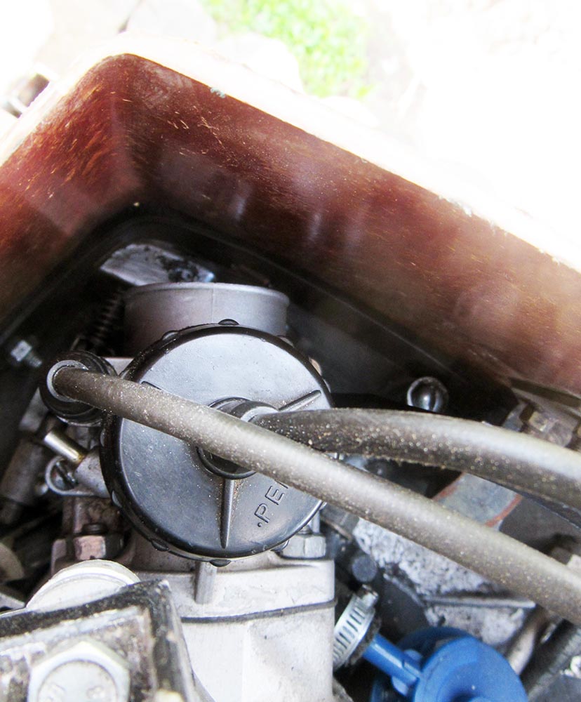

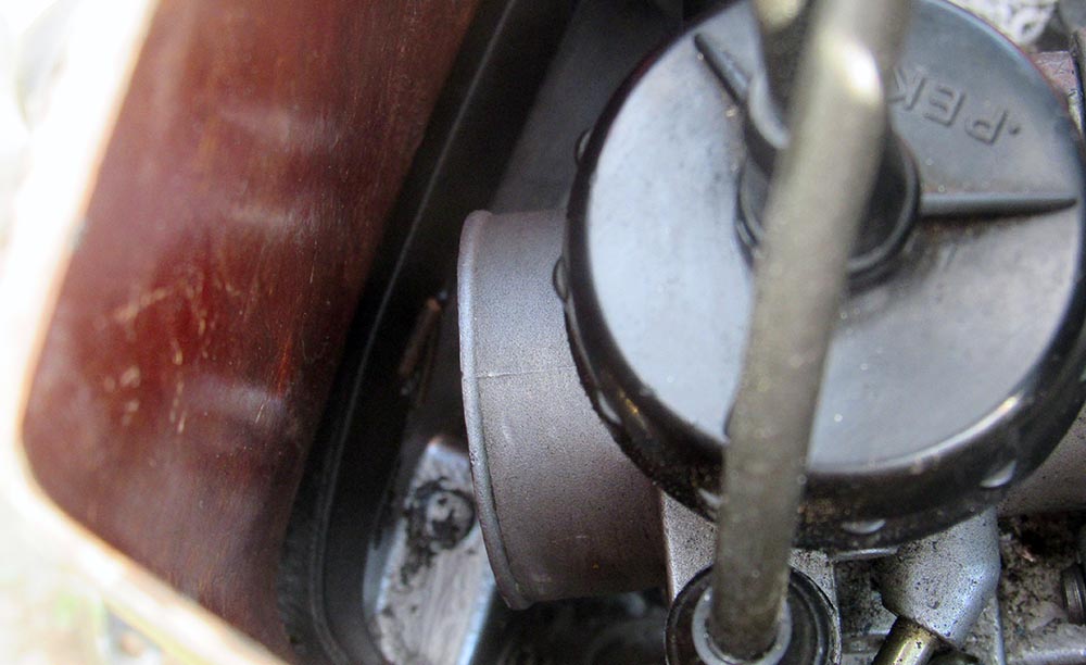

Может быть кому-то понадобится..карбюратор К68Д под колпаком..

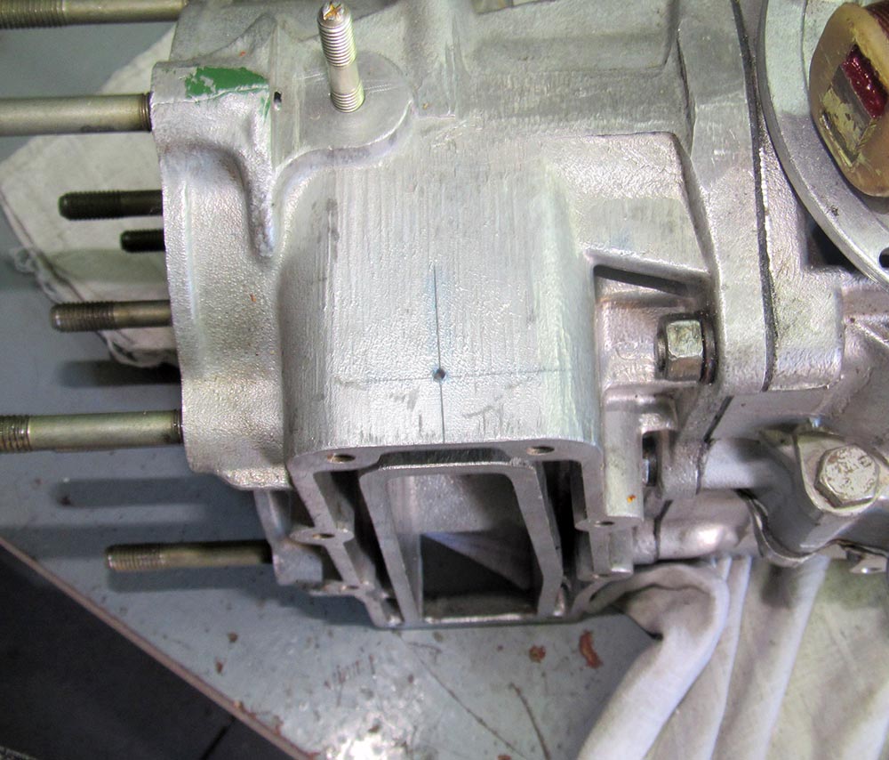

Капиталка дрыгателя потихонечку двигается..:D...
Будущий генератор..

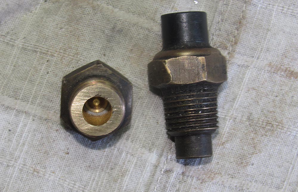

Место для датчика температуры..( пока не переделаю резьбу на датчике сверлить не буду)
Сам датчик..взял у соседа для разбору..получается что можно нарезать прямую резьбу..на датчике коническая, и поменьше диаметром..:) место есть..
Митрий
26.11.2017
296
137
прогресс 4
нептун 23
Для контроля температуры двигателя в своё время был куплен электронный цифровой термометр с выносным датчиком и часами. Выносной датчик устанавливал в районе выхлопа. Кусочек дюрали на холодную сварку. В дюрали отверстие под датчик. Датчик в отверстие на термопасту. Пробовал устанавливать на головку, но там температура выше 70 градусов. Визуально очень эффективно. Даже небольшая травинка перекрывающая забор воды достаточно быстро отражается на табло. Видно даже разницу температуры забортной воды, стоячий водоем или проточный. Плюсом получаем температуру окружающего воздуха и время. На вихре система отработала пять лет. Все перед глазами очень удобно. Сфотографировать не могу, мотор продан.

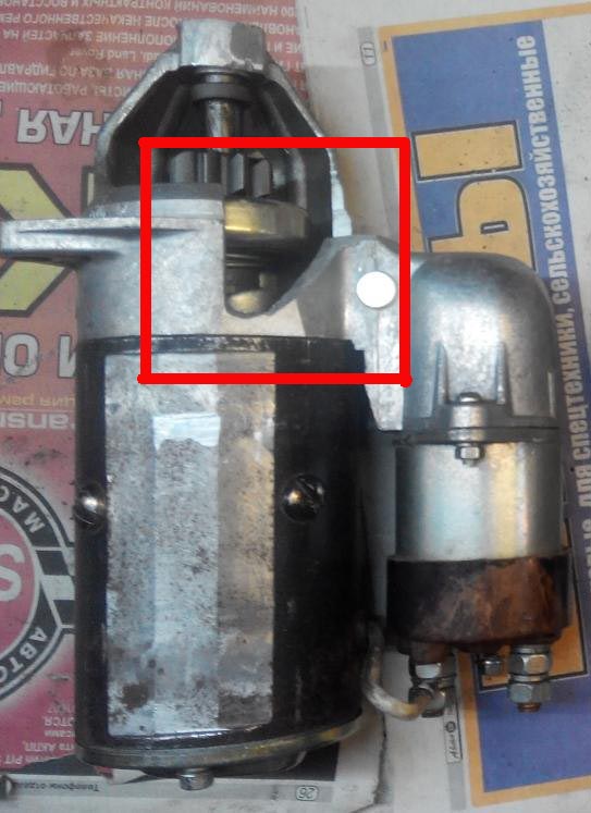

Вот кто-то же разбирал стартер ст369, с чего начинать..где подводные коряги?
Необходимо сделать вот такой вырез думаю без разборки не обойтись...а я ни разу не видел как это делается правильно, но уверен что не всё так просто.......хотя как вариант к знакомому автоэлектрику..:hahaha:..но хотелось-бы самому..
