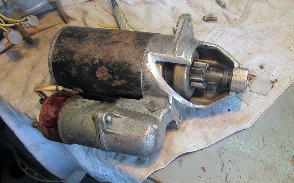

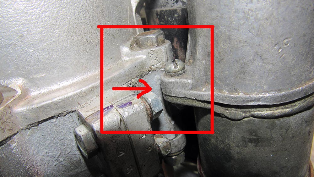

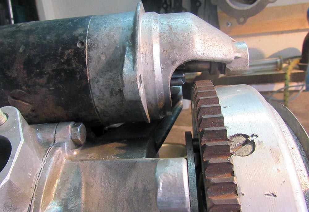

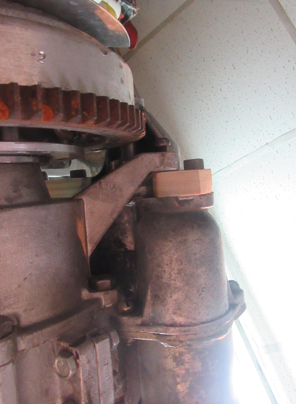

Всё-же понимать , что ты чайник в технике тяжко..:hahaha:..Поперся через весь город к знакомому автоэлектрику..час ждал когда он освободится..после чего он(редиска) с приколами в мою сторону, не разбирая стартер отпилил нужный кусок болгаркой...:shock:....за пару минут..
Приехал домой..приложил..вроде всё нормально..как сделаю кронштейн доработки видимо ещё будут..

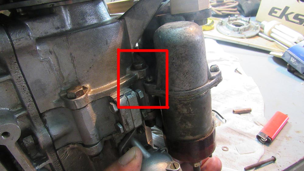

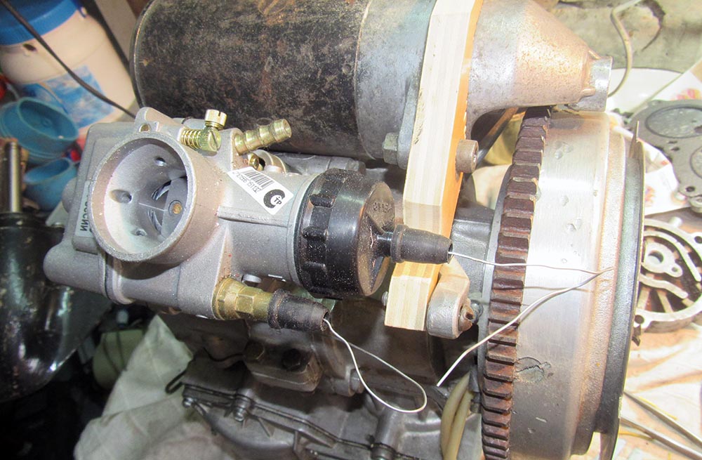

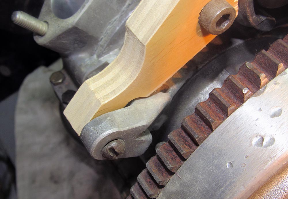

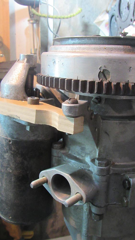

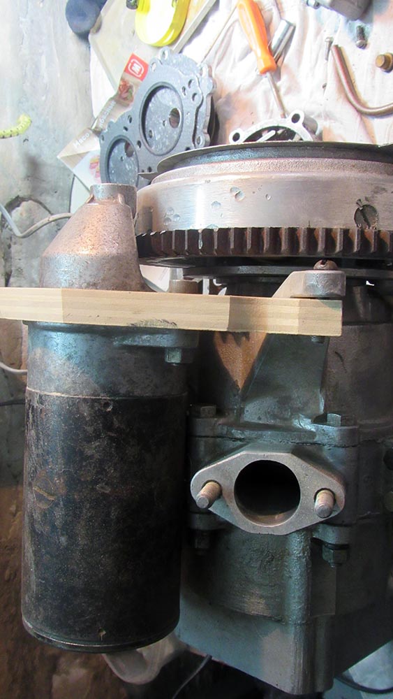

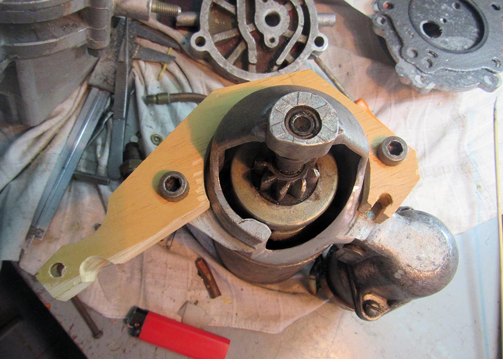

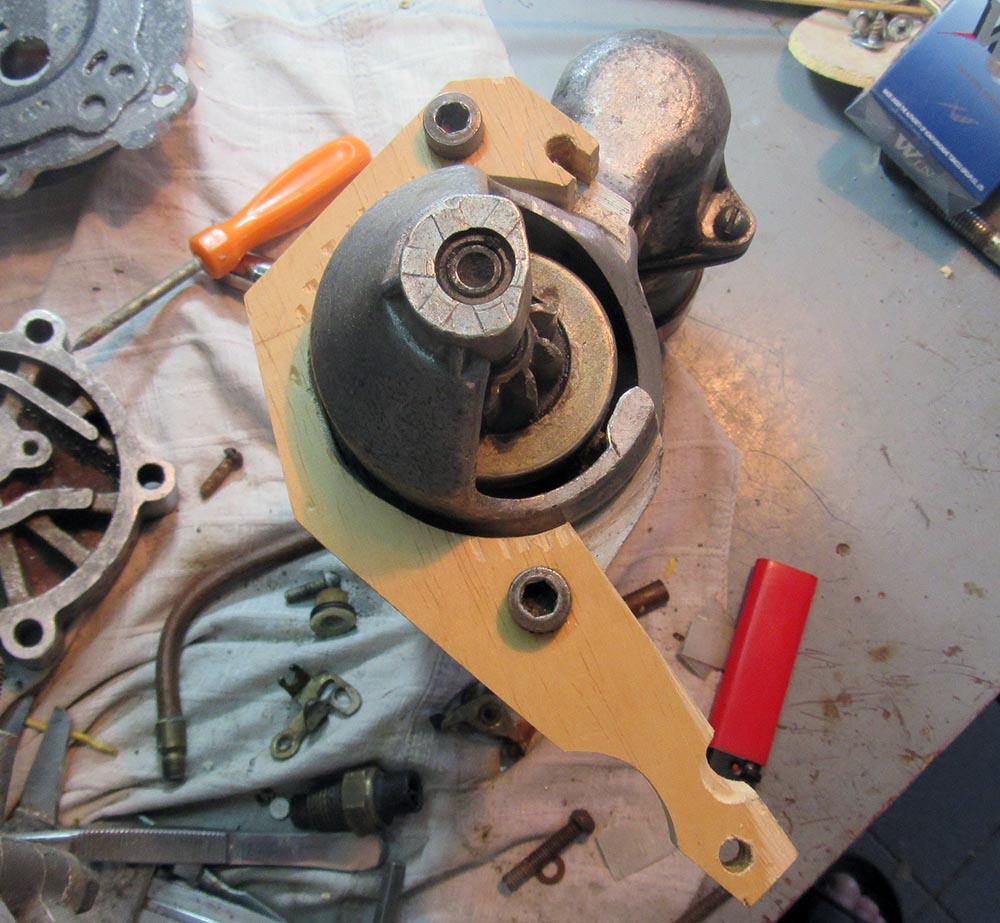

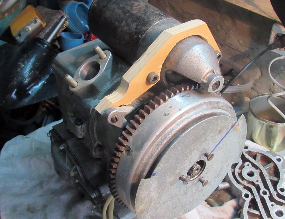

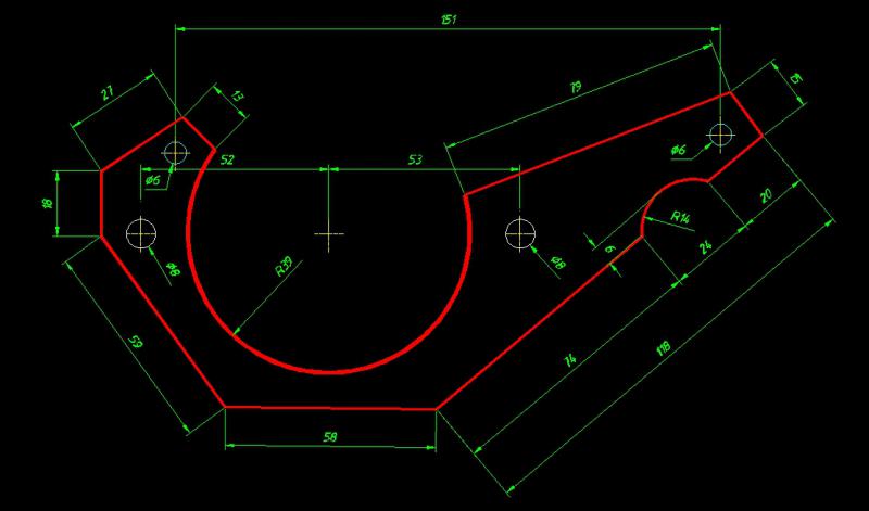

Под руку кстати попался кусок фанеры толщиной 15 мм...:D, решил сделать макет кронштейна, за основу взял вот этот, не помню где скачивал но есть..
Сразу скажу ..чертеж приблизительно верный..оказался

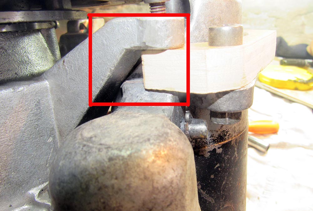

Появился ещё один пропил под ногу ручного стартера, думаю не критично, эт на макете я размахнулся...на самом деле можно всё более корректно сделать, ещё обнаружилось следующее, не очень хорошо расположено отверстие над втягивающим..пришлось расшарошить..и как факт принять , что там придется ставить либо шпильку..либо как-то резать резьбу, что не есть хорошо (собираюсь кронштейн делать с дюраля) либо делать потай под головку болта..поскольку снизу кронштейн вплотную к корпусу втягивающего..
к сожалению кронштейн жестко крепит стартер к мотору, регулировки отпадают..придется считать миллиметры..:shock:
И ещё придется слегка подточить блок..что-бы не было упора в корпус..
И слегка увеличить рог кронштейна..место есть...
И слегка увеличить выпил..под крышку карба, с тем что-бы её снять можно было..не снимая стартера..:hahaha:
А в общем ничего так получается вроде....:)

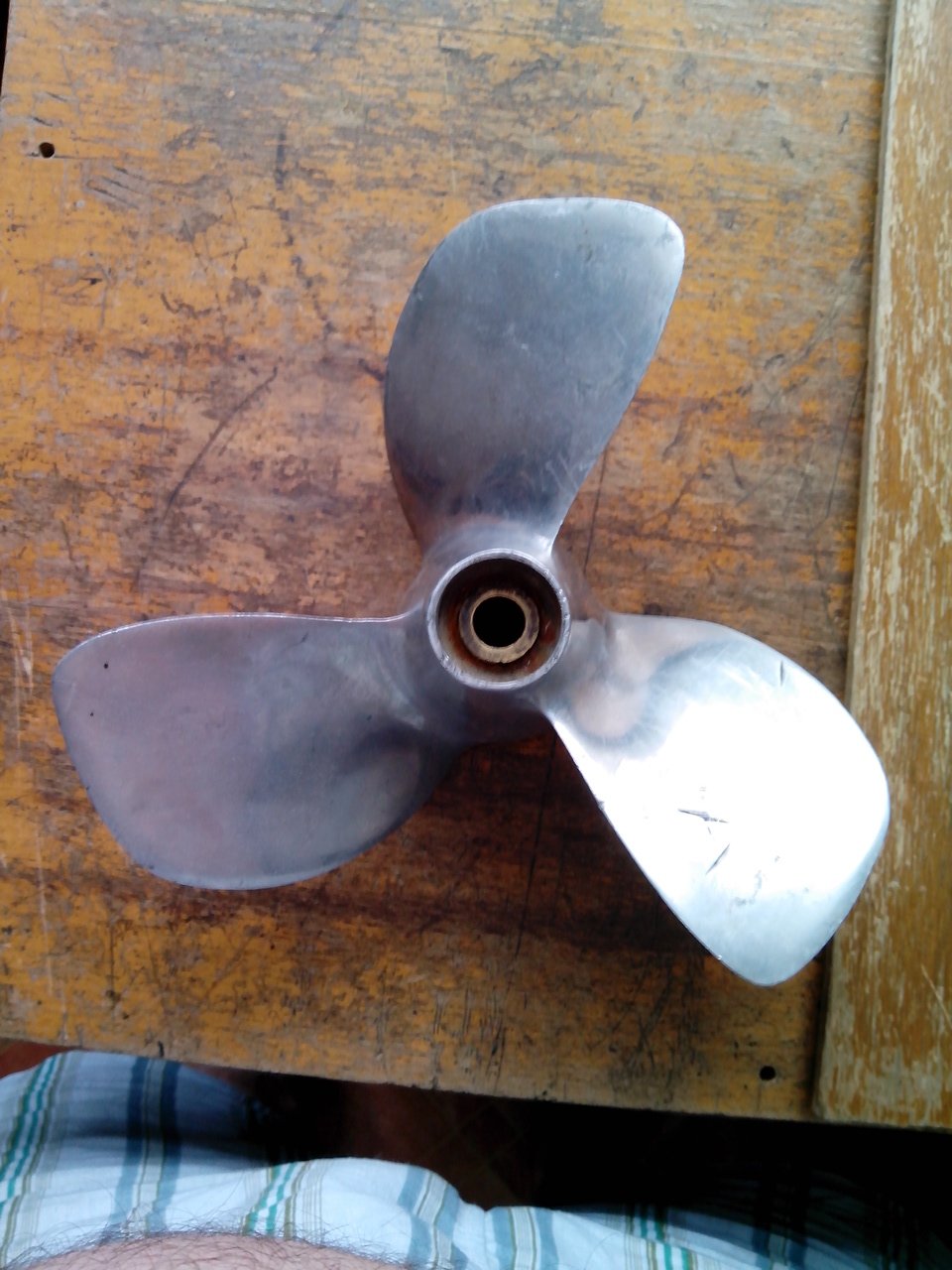

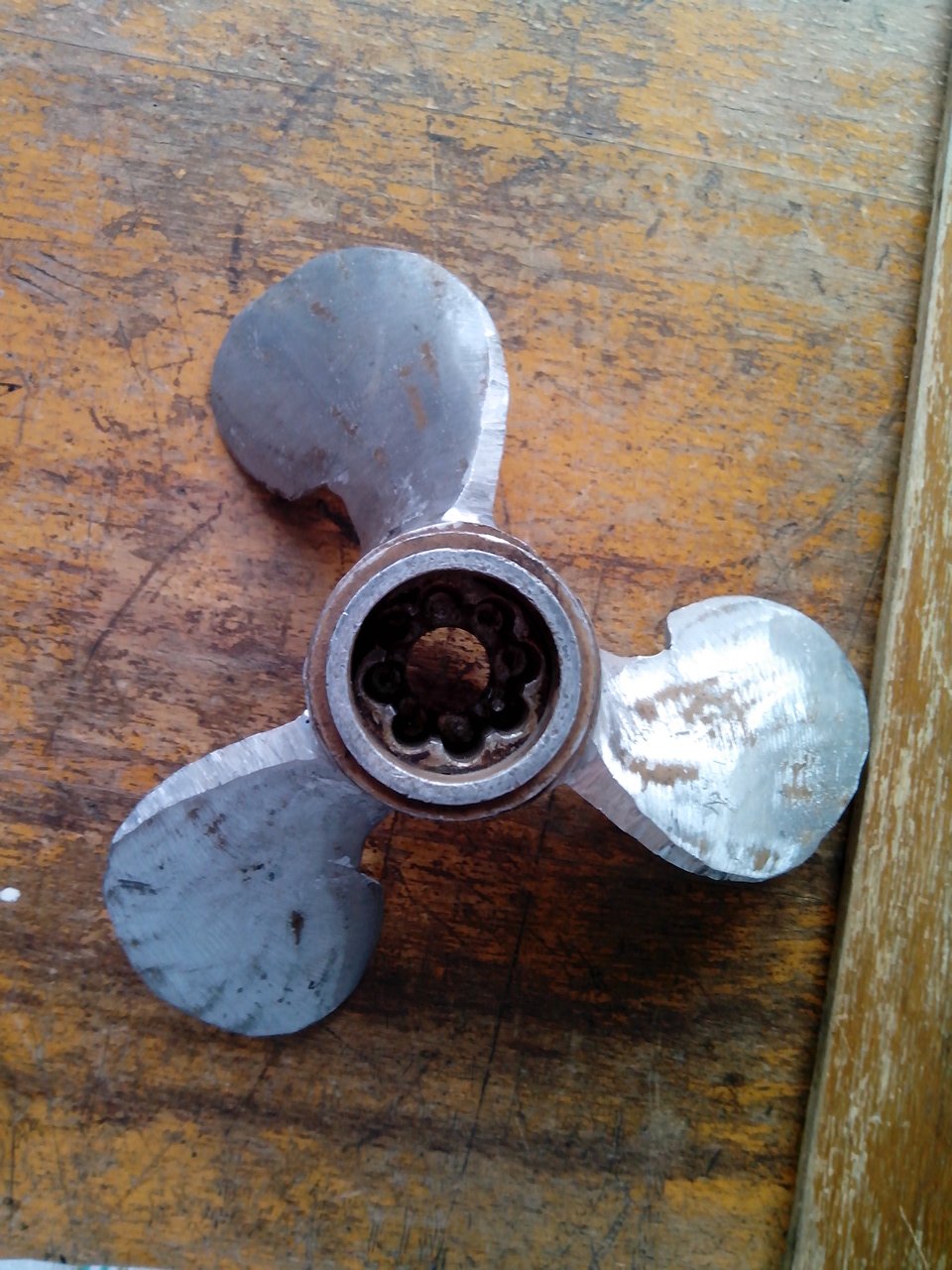

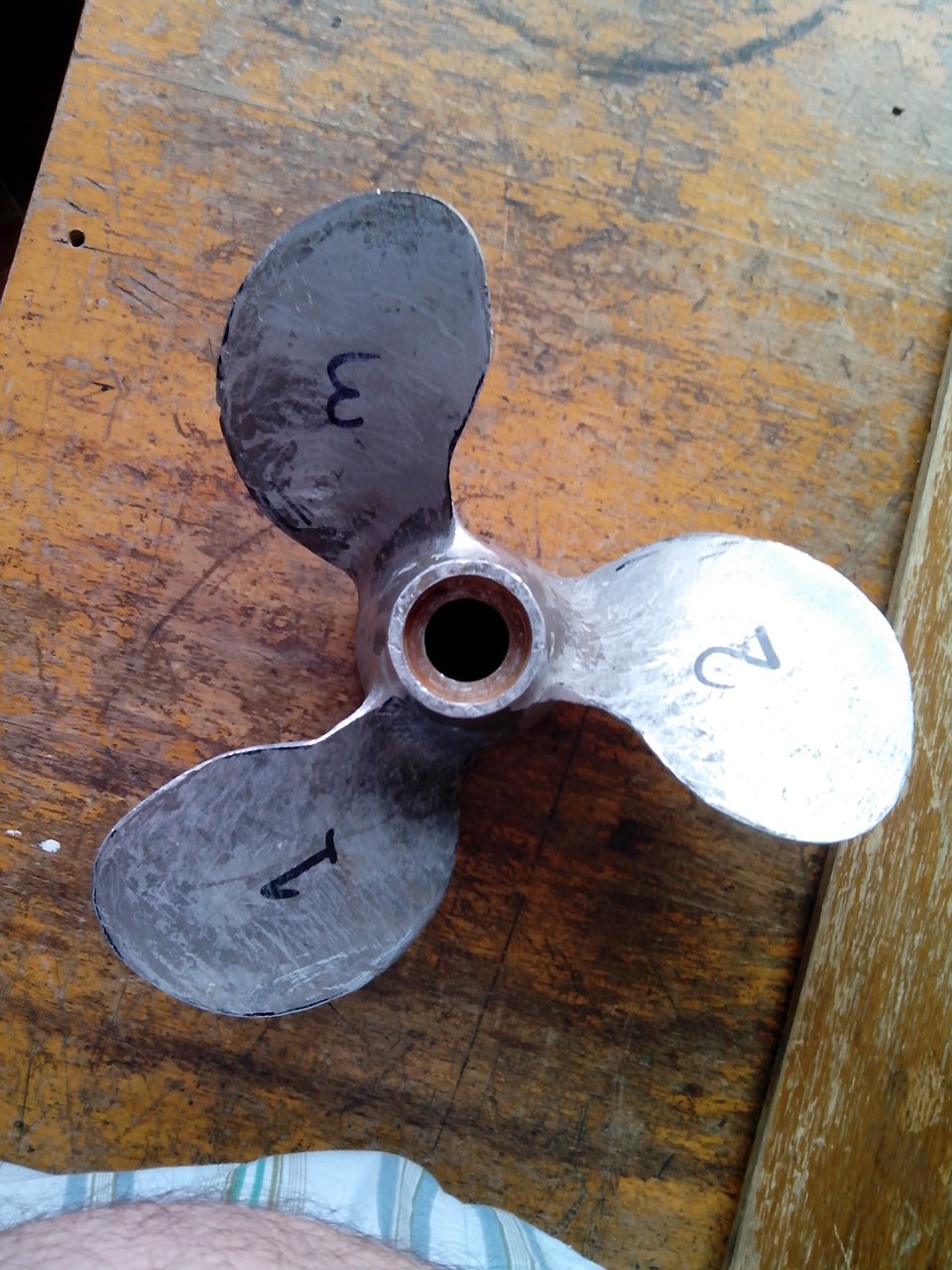

Осталась приспособа( "ножи" или как там правильно не знаю), делал для балансировки маховика, прежде чем разобрать..решил проверить винты...из 6 винтов, что имею в наличие только один (грузовой) показал более или менее нормальный баланс..с остальными засада..:shock:..но тут есть бАальшой вопрос, если маховик я балансировал с помощью обрезанных болтов (груза)..то винты придется пилить..(Пилите Шура, они золотые..:hahaha:) но на винты кроме центробежной силы( в отличие от маховика) действует и другие..ведь винт-то в воде крутит...упирается....получается, что необходимо соблюсти геометрию лопастей и если она присутствует шкрябать по плоскости лопасти...пока не начнет прокручиваться без зависания в одном и том-же месте... Нда..картинка не сказать что-б маслом но не акварелью эт точно... Подумав решил пока отказаться от затеи сбалансировать винты..:pardon:
Если есть у кого опыт в этом вопросе буду очень признателен за "волшебный пендаль" в нужном направлении..:)
6 249
750
Из такого сделал такой, прёт получше на пару км/ч, нагнетающую сторону лопастей не трогал, ступица, приступичные кромки и обратная сторона лопастей подверглись безжалостной опиловке. Ну и соответственно балансировка. Но нептуновские винты, насколько я видел, гораздо качественней приветовских сделаны, сколько по весу дисбаланс? Снимать можно с обратной стороны лопастей равномерно и со ступицы между лопастями.
По разному..пробовал пригружать кусочками пластилина..примерно от 5 до 10 гр... завтра возьму весы маленькие и уже поточнее промерю..а сегодня хочу проверить геометрию лопастей. что-бы не думалось...

1 см³ пластилина весит меньше грамма :)
