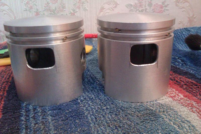

Методом научного тыка, было установлено следующее..окна в поршне меньше чем окна в гильзе..кто ответит почему не одинаковые?
Окно поршня 13х18 мм, окно гильзы 14х27 мм. более того, верхний край поршня не открывает окно в гильзе при НМТ
на 1 мм.( не доходит до нижнего края окна в гильзе) :?

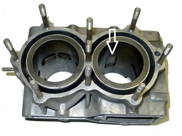

Это не окно впуска- это третий канал продувки, сечение его выбрано с учетом хода поршня. Сечение окна в поршне не может быть равно сечению этого канала.
Когда поршень будет в НМТ нижний край окна в поршне будет по нижнюю кромку канала. Смесь пройдет из картера через окно в поршне по этому каналу в камеру сгорания.
Этот канал расположен точно против окон выхлопа и призван выталкивать выхлопные газы.
Прежде чем взяться точить окна в поршне, покажу работу которая сделана без понимания что такое окно и зачем оно нужно.
Окно в поршне надо измерить по каналу в цилиндре, проверить геометрическое совпадение окна и канала.
Для этого надо:
1) Установить поршень и цилиндр на мотор.
2) Опустить поршень в НМТ.
3) Отметить маркером горизонтальную часть края поршня в гильзе.
4) Отметить маркером положение поршня по диаметру в 4-6 точках.
5) Снять цилиндр и поршень.
6) Вставить поршень в цилиндр по отметкам в гильзе и проверить визуально через окно в поршне совпадение его геометрии с каналом.
7) Доработать сечение окна поршня по необходимости. (подогнать кромки по каналу)
Точить на угад сечение окна в поршне по размерам канала- как это сделано на фото выше- недопустимо.

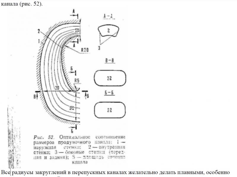

Вот что ещё раскопал..
"Основное правило для любого перепускного канала — сечение входа в перепускной
канал должно быть примерно в два раза больше, чем сечение выхода из перепускного
канала (рис. 52)."
Т.е. на мой неискушенный взгляд возможно именно поэтому окно в поршне меньше чем окно в гильзе , а окно в гильзе меньше чем впускное в картере..получается что вроде-бы и правильно но топорно, заужение идет как-бы ступенчато..видимо это связано с технологией изготовления, прямоугольное окно в поршне проще изготовить чем в виде неравностороннего черырехугольника с разными углами и совершенно не параллельными сторонами это я об окне в гильзе.

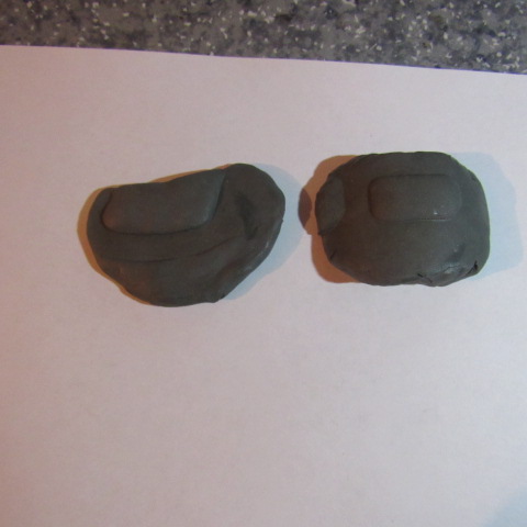

Слева слепок с гильзы, справа с поршня..
Думаю это можно исправить в отношении поршень-гильза , просчитав площадь и сделав заужение и в стенках поршня..

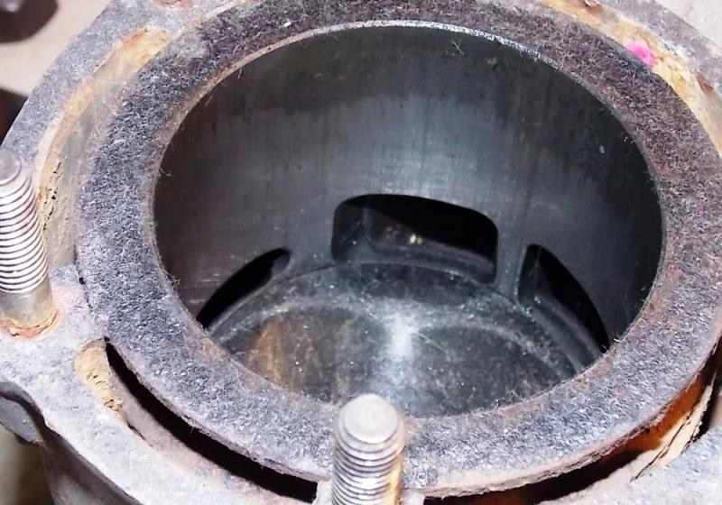

Здесь видимо окна пропилены явно для того что-бы пропилить.. :) заглянуть в цилиндр и проверить сечение окна в гильзе не судьба.. так вот в гильзе примерно 14х27 мм..в поршне 13х18 мм. то-есть пилить явно надо в ширшину.. :) и явно следуя геометрии окна в гильзе.

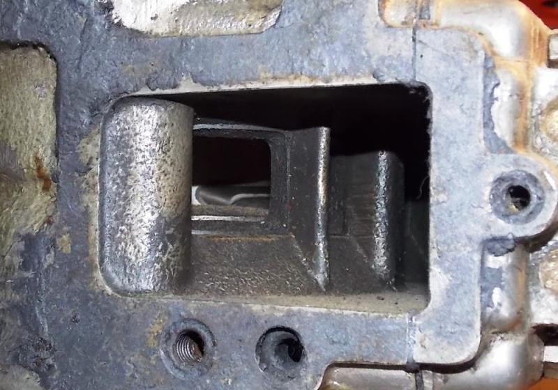

На выходе из гильзы (выхлоп) бывает ступенька алюминиевая в канале. Окно в гильзе не совпадает с окном (каналом) в блоке. И в продувке бывает такая же история. Окно в поршне должно совпадать с окном третьего продувочного канала по ширине. Смотреть надо на моторе по технологии описанной выше.
Когда смотришь окно в поршне установленном в гильзу (не на моторе) визуально всё совпадает, но поршень на шатуне имеет своё положение относительно гильзы. Вот этот момент то же надо проверять, что бы окно совпадало с каналом продувки.
Окно в поршне, конечно должно совпадать с продувочным каналом, но это не отвечает на мой взрыв мозга на это:
чтобы контур продувочного окна в гильзе совпадал с контуром окна в отливке блока цилиндров
Не, ну если принять, что под продувочным окном автор подразумевает окно выхлопа, тогда мои мозги становятся на место )))

В чем тут сложность? Канал выхлопа (отливку) видишь? Его контур (окно) совпадает с контуром (окном) в гильзе?
Точно так же и продувочные контуры проверяются на предмет "ступенек"
