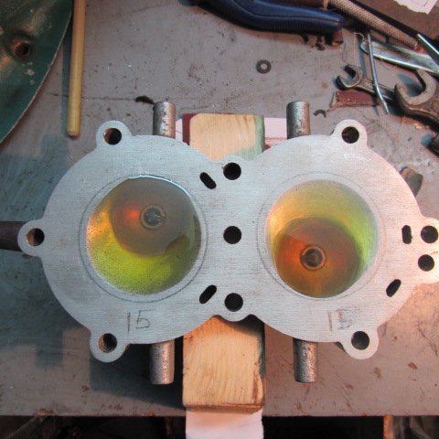

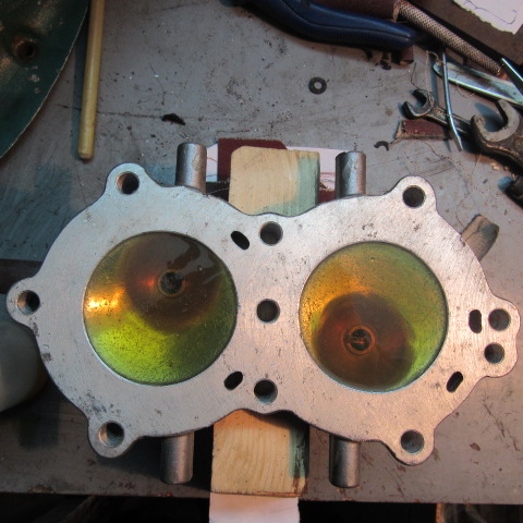

Пружинки пока отложим....столкнулся вот с какой проблемкой..у меня была головка блока проточенная на 2 мм. Посмотрел я на неё, сравнил с новой и что-то в сумление впал.. :hahaha: ..собрал старый блок поставил проточенную головку(правда не тянул ) прижал рукой..покрутил коленвал..вроде не стукает поршнем по голове..но это опять-же головка не притянута..да и думаю что в момент работы двигателя всё может быть немного иначе..По совету Андрея(Танкист) проверил объемы камер сгорания..
влезло по 15 миллилитров..
проверил новую родную головку..
влезло по 20 миллилитров..
учесть что 1 миллилитр равен 1 см.куб....разница..5 см.куб.. :shock:
Спасибо Андрею, он сделал расчеты..результат не айс..и очень не айс ( и даже цена на люминь в цветмете оптимизма не прибавила :hahaha: )
На первом фото карандашом я обвел прокладку, примерно на столько внешний диаметр был меньше чем у родной, не проточенной головы.. :?
Sokoloff

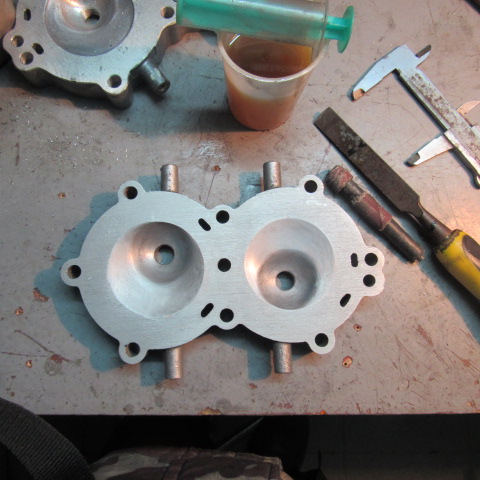

Поскольку легкие пути не для нас..решено было увеличить камеры сгорания.. :crazy:
вооружившись старой стамеской заточенной полукругом, наждачкой..смастерив из старого шланга, гвоздя, наждачки и клея приспособ который воткнул в дрель..перекрестившись на всякий случай..с упорством достойным лучшего применения, начал шорошить.. :) Ну в принципе люминь не чугуний..на всё про всё потратил 3 часа с перекурами..
Вот что получилось..
Контрольный промер(были и промежуточные, всего пять) по окончании работы дал результат по 17 миллилитров в каждой камере..Более точную доводку и полировку буду делать когда соберу блок , ставим поршень в ВМТ заливаем через свечное отверстие масло и сравниваем..должно быть одинаково для каждого цилиндра..
Это я к тому, что если протачивать головку то явно не на 2 мм. :hahaha: Я не знаю как поведет себя эта деталь в эксплуатации..надеюсь на лучшее.. :)

Нууу покурил форум, спросил совета...да и опыт небольшой жизненный есть...у меня у отца была копейка 2101, так вот что-бы ездить на 72 бензине которого было завались..он под головку ставил ещё одну прокладку, что-бы увеличить объем камеры сгорания..потом корректировал зажигание и ездил..
В нашем случае в обратную..
А новая пусть пока полежит..переставить головки дело получаса с перекуром.. :)

Алексей можно по подробнее, к какому выводу вы с Андреем пришли по поводу подрезания на 2 мм.
Sokoloff
28.03.2016
386
73
Камышин
Нептун-2
Нептун 23, три .
Вывод простой..может быть под 98 бенз и пойдёт.. :hahaha: но не надолго..степень сжатия получилась больше чем надо..посему..голову подрезать можно примерно на 1 мм( в общем срезается буртик, не более). потом вымерять объем..должно быть в камере сгорания с ввернутой свечой 17-17.5 миллилитров, я делал замеры маслом разведенным с бензином 1/1..одним маслом можно ошибиться, поверхностная пленка даст ошибку от 1 до 2 миллилитров..
