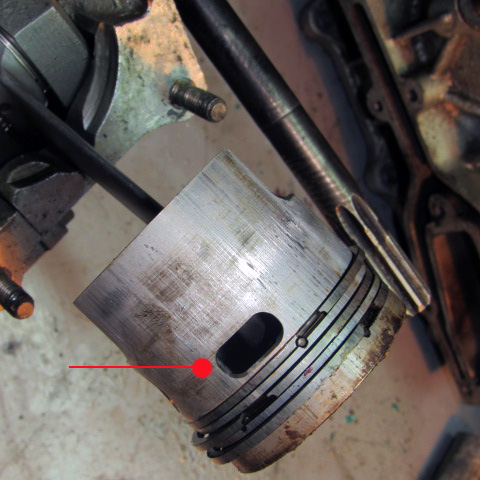

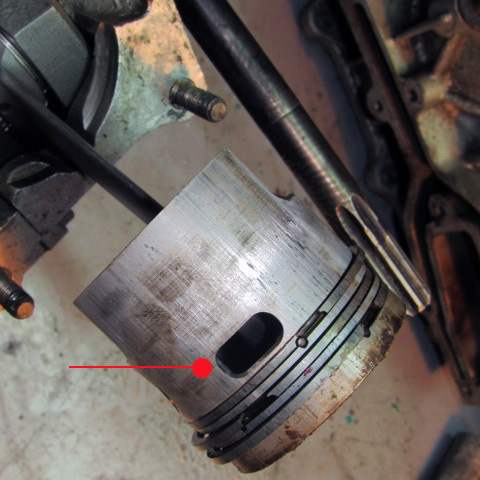

Поршня от мотоцикла Восход.. :) окна под продувку выполнены на фр. станке..диаметр поршня 61.75, третье кольцо заведомо уже поработавшее ставил...а так говорит с двумя обычно..

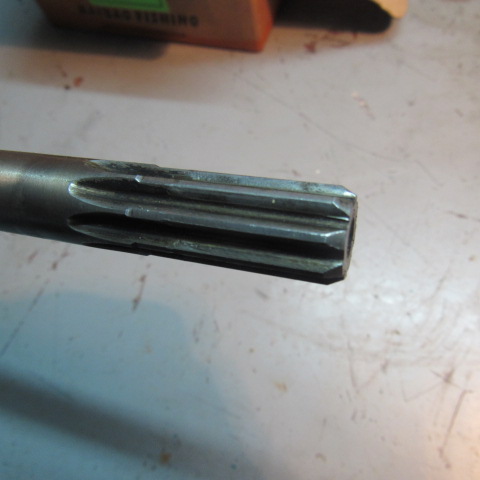

PERSEY03051983 сказал(а):

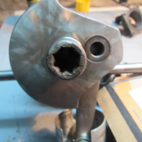

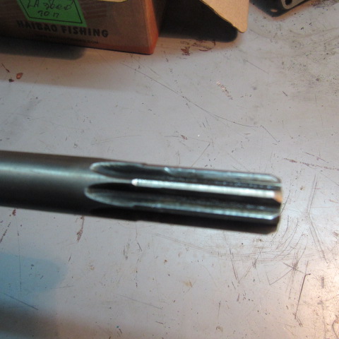

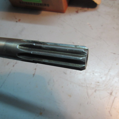

Я так понимаю это Нептун-18 или Нептун М судя по поршням с тремя компрессионными кольцами... Перед тем как выкрутить эти две гайки чтобы снять проставку редуктора, выкрути тягу реверса и снимай... Для зарядки АКБ используются две подмаховичные катушки которые намотаны более толстым проводом, которых на твоём зажигании МН-1 нет, которые снял предыдущий хозяин, а остальные две катушки используются для зажигания... На первый взгляд поршня вроде ничего, а вот цилиндры потёртые, место под шпонку маховика на КВ тоже не разбитое, нижняя ступица КВ нормальное(на первый взгляд) что со шлицами, как они? "цилиндрик" это шпонка которая удерживает крыльчатку на вал-рессоре(вертикальном валу) для охлаждения двигателя... Ну, пока, вроде как всё сказал... :)

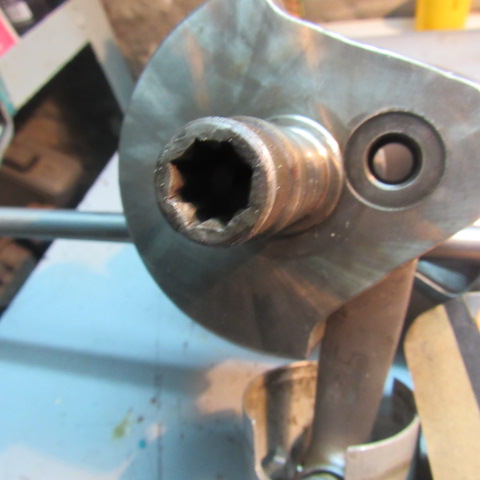

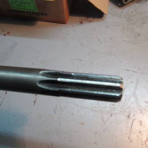

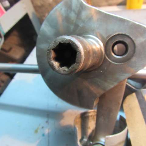

Это Нептун 23.. :)!!! Поршня от "Восхода" , цилиндры да потертые малость промерить нечем.. по коленвалу шатунные подшипники без люфтов, а вот у среднего есть люфт..рукой к сожалению сложно определить какой.. Ниже фото шлицов вертикального вала и ступицы..

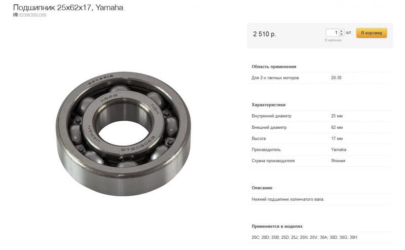

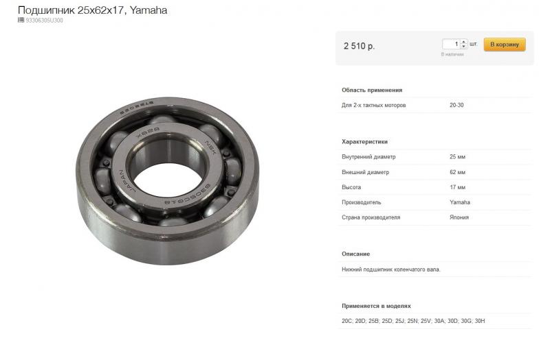

Алексей, привет!
японские подшипники на коленвал я покупал вот здесь: http://www.mr-moto.ru/Netshop/shop/char ... ?curPos=80
обошлись в районе 2000 р. за пару.

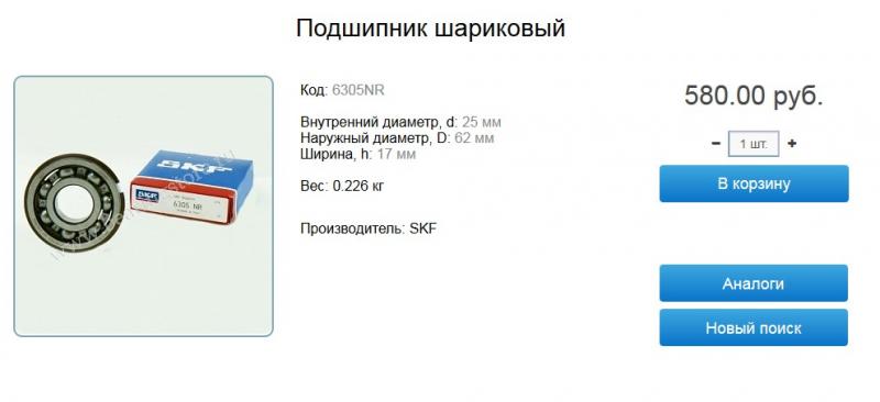

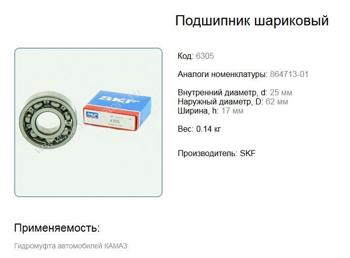

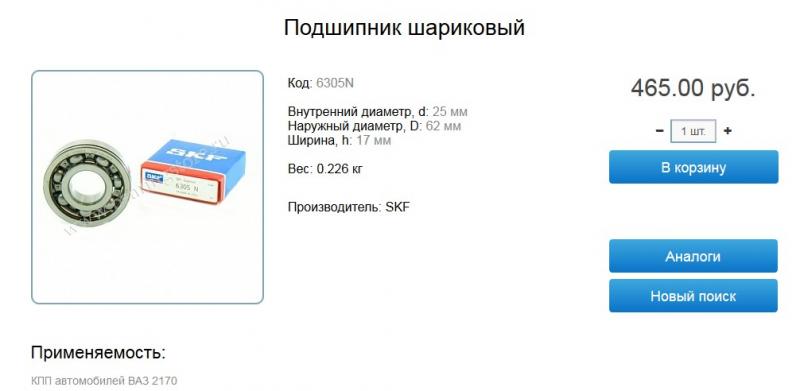

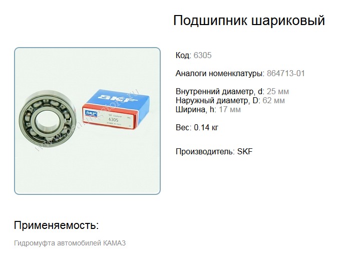

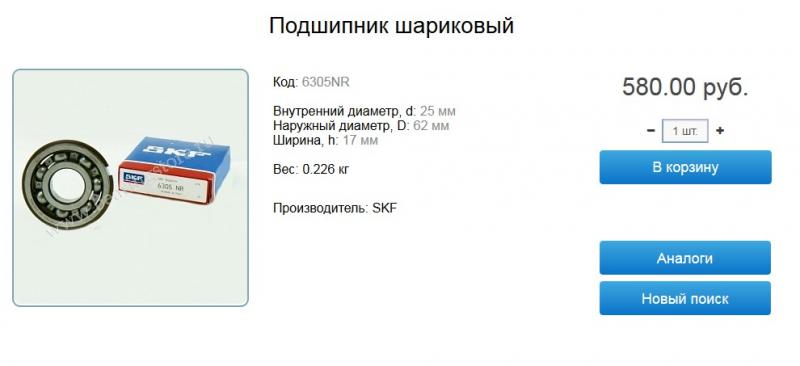

Я тут вот ещё нашел подшипников.. :)http://www.bergab.ru/search/?text=6305&r1=%A0# ,
А вот вопрос чайника..почему на Нептуне ставятся подшипники открытого типа..почему-бы не поставить подшипники с маслонаполненным сепаратором..в чем фенька?
PERSEY03051983
ст. мичман
03.09.2015
180
Астрахань
Казанка-М
Нептун-23
Sokoloff сказал(а):
Столкнулся с проблемой..не могу открутить редуктор..ну нет у меня такого ключа..там нужен трубчатый на 13..головка просто не проходит слишком всё зажато.. :hahaha:
там нужен торцовый ключ на 12...
27 617
2 440
наверное по тому, что подшипник в плм работает на больших оборотах постоянно, работает при большой температуре и должен постоянно смазываться смесью бензина с маслом.
27 617
2 440
Хорошие подшипники долго ходят.
Но этот что то совсем дорогой!!!!!!!!!!!!!!!!!

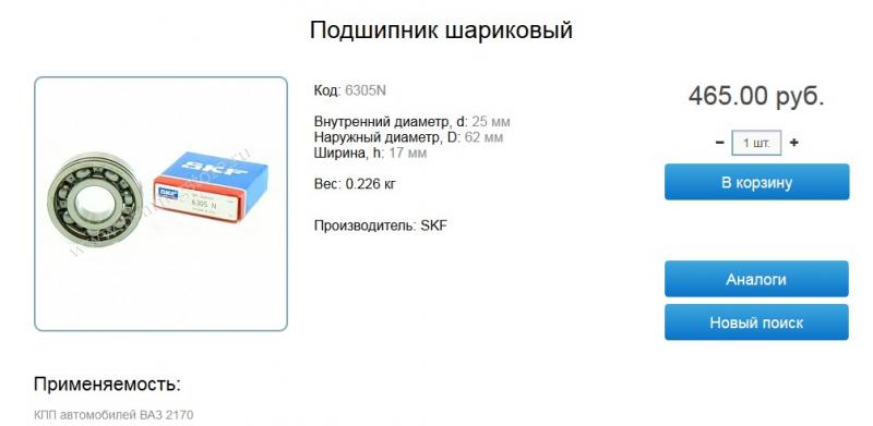

Кто нибудь ставил такие подшипники?
27 617
2 440
подшипники хорошие, но у знакомого на вихре они очень быстро "завизжали" буквально часов через 10-15.
то ли у них очень маленький люфт(плм сильно греется) то ли что то ещё...

поршня точно не восход у восхода поршневая как у иж юпитер скорее всего это от нептун 18 с пропилиными окнами
Sokoloff
28.03.2016
386
73
Камышин
Нептун-2
Нептун 23, три .
Вот чесслово не знаю какая поршневая у иж-юпитера, и у восхода.. :) , Я позвонил бывшему хозяину..он сказал что от восхода, окна пилил сам.. :pardon:
21 321
1 575
Абсолютно верно.
21 321
1 575
Поршня Восходовские. У меня стояли с какого то ковровца спортивного
