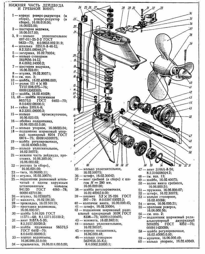

Открутил редуктор... :? ,а вот кто подскажет , как вытащить подшипник рессоры ...тот, что внутри...
-Demid_Zp-
04.10.2016
417
101
Украина, Запорожье
BARK
NEPTUN
Съемничек надо. Или технологическую заглушку использовать.
Я делал по статье http://www.vodnyimir.ru/Neptun_23_tyuning_v_domashnih_usloviyah_2.html из листовой стали.
Вставлял в место рессоры болт, с обратной стороны(в редуктор) гайку. Под шляпку болта шайбу и старую обойму подходящего по размеру подшипника, чтобы был выход. Вот и все. :)

Ну вот ближе к истине :hahaha:, а в какую сторону колотить-то?
12 338
3 814
Вот как на чертеже показано так и устанавливаются-вынимаются. Молоток опрака любая подходящая и поехали.........

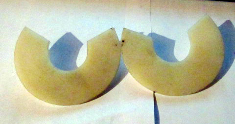

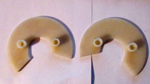

Вопрос по золотникам.. :)
Есть вот такие..
можно сказать по отношению к золотникам , что я снял с мотора просто белые..

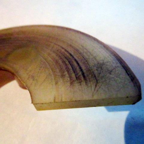

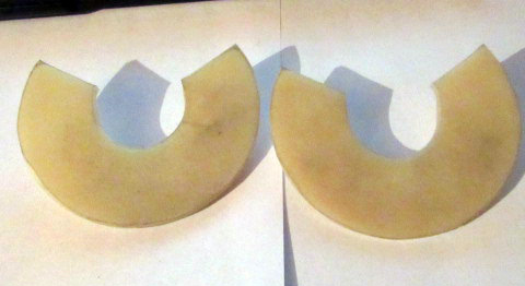

Sokoloff
28.03.2016
371
66
Камышин
Нептун
Нептун 23, три .
Есть вот такие..
Они немного темнее первых..и шрифт которым написано верхний , нижний совпадает по размеру со шрифтом золотников что стояли на моторе..на "белых" шрифт намного крупнее.

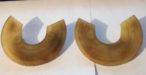

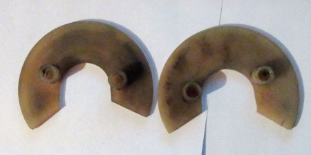

А есть старые золотники, сняты с мотора..
Есть потертости но неглубокие.

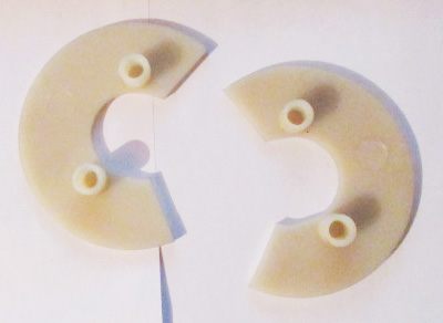

Вот гложет меня мысль, может быть отшлифовать старые..(белые забраковали несколькими постами выше, да и так ..читал про них..видимо кооператив...Рога с копытами.. :hahaha: ) хотя геометрия та-же что и у б/у..и плоскость проверил на стекле - норма.. :) правда в бензине не купал..нужно попробывать.. :)
Вторые видимо заводского исполнения..НО..те что стояли в моторе уже доказали что они прямые.. :? ..вот что подскажете?
