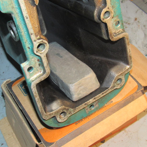

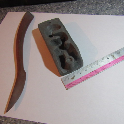

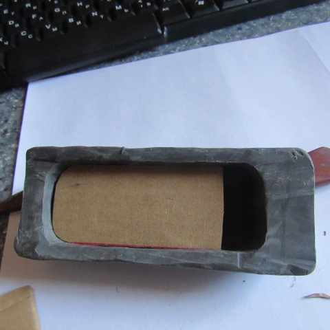

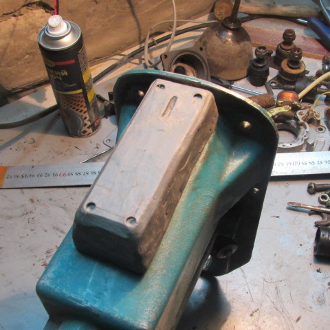

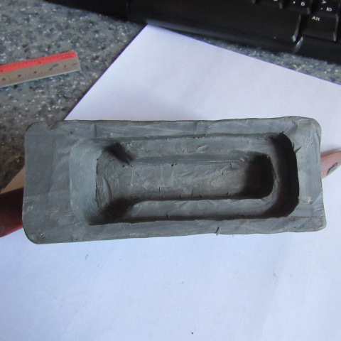

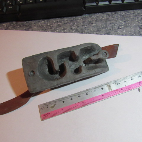

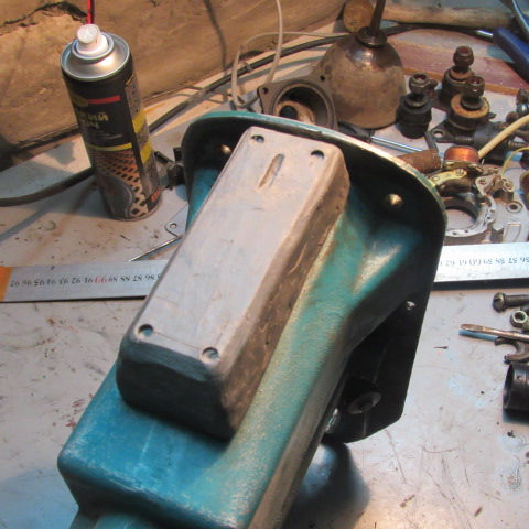

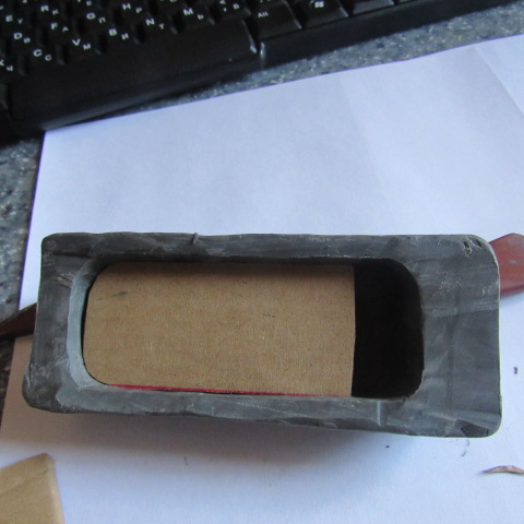

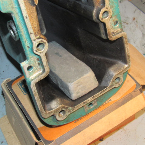

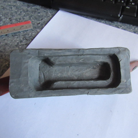

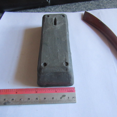

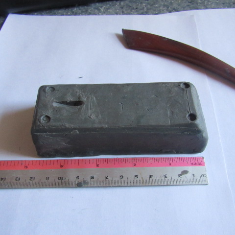

Между делом сделал пластилиновую модельку глушителя холостого хода... :hahaha: ( модель эскизная, будет дорабатываться)
решил, что отлить(небольшой опыт имеется) с люминия будет то, что надо.
Внутренняя часть.
Экстерьер.
вместо картонки будет лист 4-5 мм. люминия.. :)
9 554
4 758
И для чего!?
Sokoloff
28.03.2016
386
72
Камышин
Нептун-2
Нептун 23, три .
Для нормального холостого хода.. :) и быстрого запуска.
9 554
4 758
:? Я как то думал что для нормального холостого хода и нормального запуска нужны другие состовляющие.Хорошая компрессия,мощная и устойчивая искра,хорошо и правильно собранный двигатель! :unknown: А эта "штуковина" как то в мои понятия не вписывается.Какова конкретно её роль? Кроме возможного шумового эффекта. :pardon:
Sokoloff
28.03.2016
386
72
Камышин
Нептун-2
Нептун 23, три .
Данный девайс присутствует на иномоторах.. :) Для того что-бы 1. облегчить запуск двигателя, не нужно продавливать столб воды в дейдвуде.. 2. более стабильные холостые по той-же причине.. :) Я не говорю что не должно быть отрегулировано всё остальное.. :)
Звук ..ну не знаю..думаю громче не будет..вот тут немного написано..topic10389.html
Внутренняя часть.
Экстерьер.
я думаю, что это пока лишнее, для начала нужно собрать и отрегулировать двигатель чтобы работал как часики, для стабильного ХХ чтобы выхлоп не продавливал водяную пробку достаточно просверлить в дейдвуде отверстие диаметром 8мм чуть выше ступеньки... Покатаешься сезон, отрегулируешь, ну а потом можешь вешать всякую иномарочную приблуду, если будет желание... Ну а для того чтобы регулировать двигатель, его нужно сначала правильно собрать.

Согласен... :) с тем что нужно собрать двигатель..этот двигатель у меня второй..первый отрепетирован и откатан в прошлом сезоне..поставлю сначала на него.. :) Hf-06Ye ... e=youtu.be[/url]
Как человек прошедший не легкую тему "дырочек" в сапоге мотора и экспериментов с "глушителями":D
Могу без сарказма, с точной уверенностью Вам сказать, что если у Вас плохой запуск, не стабильный ХХ, и это не решается, кроме как "продырявить" дейдвуд... То 100% проблема с компрессией, газораспределением, зажиганием (или все вместе, в той или иной степени) :pardon:
По-поводу, что данный девайс присутствует на иномоторах :) Если будет возможность, послушайте со стороны (с метров 10) как работает даже старенькая иномарка, не говоря о новых, даже китайцах :pardon: (с отверстиями в дейдвуде) и как работает Нептун (даже без отверстий, а с ними???). Там дело далеко не в этом "девайсе", а в комплексе.
Вот работа моего мотора (после пройденного длинного пути "рукастых капиталок"). На данном видео все отверстия в дейдвуде заглушены болтами, выхлоп только в воду :yes: .

Ты на Прогресс-4 поставь свой Нептун, загрузи топливо 70 литров в кормовой рундук- масла 10, винты, якорь и прочий скарб. Трех человек в рубку посади. Выйди сам на корму что бы завести мотор. И заведи- когда в дейдвуде воды будет по самые барашки струбцины или около того. И что бы он у тебя вот так же 500 оборотов работал с исправным газораспределением, компрессией, с температурой воды +6 градусов, и прочими "прелестями"
Вот тогда будет поистине интересно почитать твой отчет о нелегкой теме "дырочек" в сапоге мотора и экспериментах с "глушителями"................
Ну, а если кому интересно почитать профессиональные советы Е.И. Фишбейна в вопросах выпускной системы лодочного мотора, в том числе и о системе свободного выхлопа (глушителя холостого хода) сделать это можно тут.
http://www.water-mir.spb.ru/motor/text/text060.shtml
Очень старая статья, но по сей день имеет актуальность в этом вопросе.

Вот скажу так.. :) То, что мотор должен быть "прямо" собран, отрегулирован и пр. я полностью согласен со скептиками..НО..так-же согласен и с Андреем..у меня катер "Нептун"2..килевой..когда заводишь мотор....вода у меня на половине струбцины, соответственно в дейдвуде на 3/4 высоты...... в бочке работает изумительно...и холостые в районе 500-600 держит и заводится на ура.....а на большой воде хренВам..холостой уже в районе 1000 меньше глохнет..заводишь уже не на холостом а почти вполгаза...ну а про глубокую осень вообще промолчу...без "быстрого старта" можешь хоть до посинения дрыгать...при температуре воздуха -5-7....и воды +6-7 гр. проверено...прошлым сезоном.. :hahaha:
А если просто сверлить "дырки" однозначно увеличится шум..поэтому и делаю.."Глушитель"..да и кстать, я никого не призываю повторять сей эксперимент.. :hahaha: а весной посмотрим..как это работает.. :)
