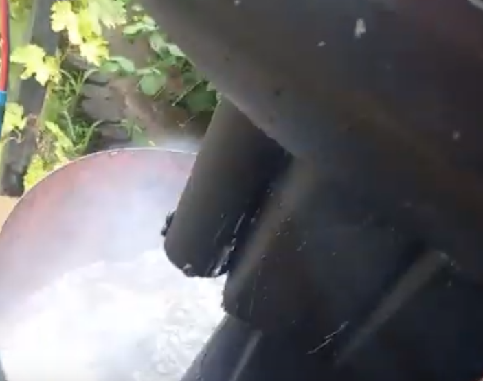

Всем дорого времени суток! Эпопея чайника с Нептуном можно сказать завершилась...:crazy:...моторчег работает.....
Первый запуск, из настроек- выставил зажигание со стробоскопом ну и подкрутил холостой на карабе, остальное на воде буду делать.. И да сопли проводов подберу...:)

Из того, что, как-бы на моторе быть не должно с рождения..Стартер СТ369, коммутатор , оптодатчик, двухискровая катушка, выпрямитель -регулятор , 4 световых катушки под маховиком(генератор), карбюратор к68д, подрезанная головка блока, вынесенный глушитель ХХ, рычаг для дистанционного включения передач..датчик температуры, в остальном все как и должно быть.:)

А что за труба сзади у мотора?

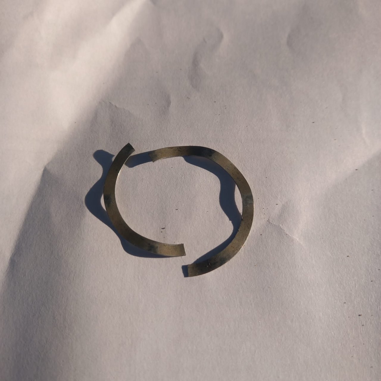

Первый выезд прошел неудачно....из-за вот такой хреновины...причины пока неясны.. Кто-то сталкивался с подобным? И чем заменить эту шайбу ну кромя такой-же..которой в наличие нет..от слова совсем.. Шайба находится под маховиком подпружинивает поворотную часть зажигания. Я уж грешным делом в сердцах решил из куска паронита вырезать..:crazy: жаль под рукой не оказалось... если у кого случалось подобное на воде поделитесь , как вышли из положения, дело в том что установлен оптодатчик и шторка..а основание гуляет как ему вздумается..хорошо хоть оптодатчик не разнесло вовремя услышал посторониий звук..
247119
3 907
Привет Алексей! Шайба уникальная. Замена скорее всего только на аналогичную.
Как вариант, капля сварки в сломанную шайбу.

вот такой хреновины
Это называется "пружинная волновая шайба". Я как-то искал такую по автолабазам, так там мне все время пытались шайбу гровера всучить. Замерь внутренний и наружный диаметр и поищи в и-нете, там, правда, продают набором, но стОит копейки. Кстати, иногда такие шайбы встречаются в электродвигателях под подшипниками. Но нужно знать размеры.
6 472
790
По лодочным базам поискать, у кого если старые моторы есть. Думаю, должна подойти и от Привета (точно такая есть), а может и от Вихря, у них такое же зажигание. Основание поворотное? Иначе она и не нужна.
Или в магазинах крепежа, которые побогаче выбором, иногда встречается.
А можно плоскую поставить, с минимальным люфтом.

Вот нашёл один магазин, где можно заказать. Введите в поиске пружинная шайба нептун, по картинкам есть несколько магазинов где они были, может где-то ещё остались
У нас магазин есть где торгуют до сих пор запчастями на нептун, непонятно откуда они их берут .....
Ну а обычный нептун и без этой шайбы работает отлично.
Если совсем по колхозному - заказать у токаря выточить шайбу, изогнуть и закалить.
