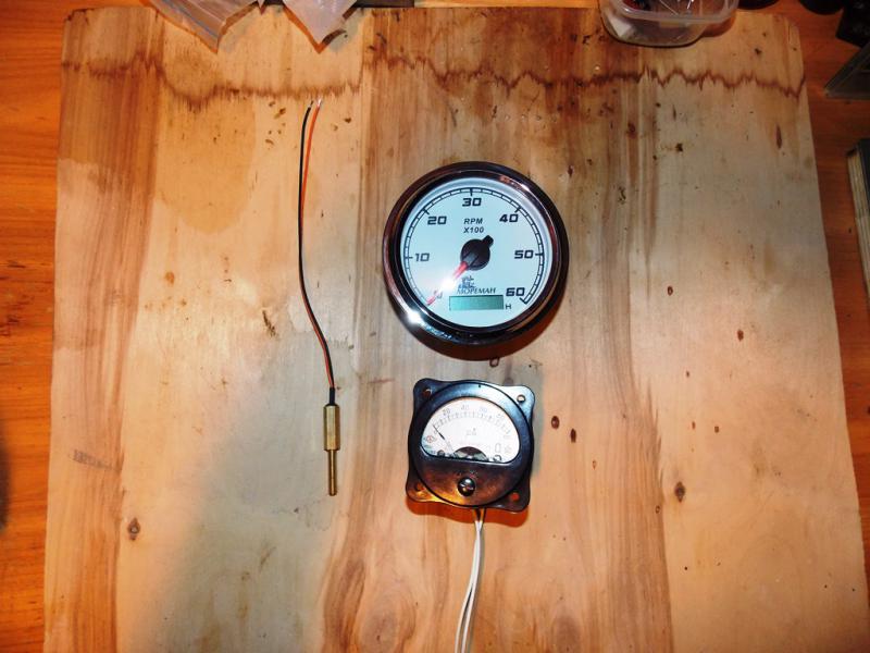

На днях буду работать этот вопрос я про температуру прикупил интересный датчик надо приборчик прикупить то же интересный состыковать все это не проблема думаю будет поделюсь обязательно.тахометр взял в моремане за информативную шкалу а так самодельный есть для работ в мастерской под вихри нептуны создан ща фото брошу.

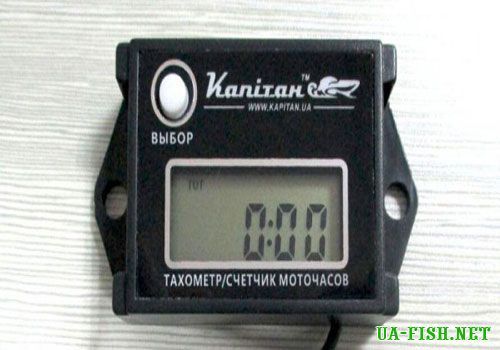

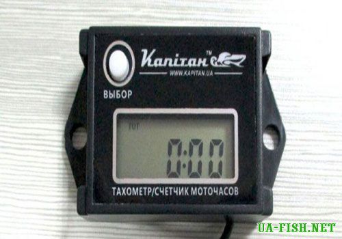

У меня такой стоит:
Фото из сети. Хочется конечно стрелочный, красивый... Но АКБ нужен...
12 411
3 903
акб не нужен к обоим тахометрам показанным на фото.

Эх... Вот именно такой и хочу!!! Верхний!!! Но все твердят, нужен АКБ... Как же он работает????
