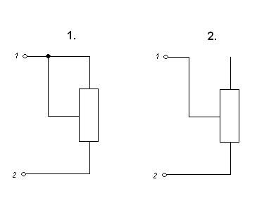

Андрей! Боюсь задать этот вопрос, потому как, сам бы на него так ответил... А куда впаивать переменный резистор?
12 375
3 866
Ну вот мы и дошли до резистора переменного,будем использовать его как модернизацию твоей схемы,для регулировки чувствительности сигнала,поясню сигнал с разных систем зажигания имеет разный уровень импульсного напряжения ну скажем 10000-40000 тысяч вольт,при этом прибор на 10000т.в будет работать хорошо а на 40000в будет давать двойную или тройную вспышку за один импульс сигнала это нормально для такого простого прибора но для измерений нет,метка будет бегать и показания будут не точны, по этому следует убавить чувствительность схемы добавив переменный резистор,впаиваем его между датчиком и R1 последовательно так чтобы при вращении оси резистора по часовой стрелке сопротивление увеличивалось. о том как пользоваться далее.

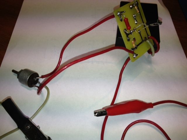

Впаял. Центральный вывод после R1, ко второму выводу(подобрал тестером, чтоб крутя, по часовой стрелке, сопротивление увеличивалось) датчик.
12 375
3 866
Ну вот и отлично принцип работы очень простой, устанавливаем в крайнее левое положение, подключаем прибор, заводим двигатель, и начинаем медленно крутить по часовой до пропадания вспышек или ослабления светового потока это и будет граница чувствительности прибора которая позволит ему работать точно, вторая регулировка менее удобная это количество витков датчика на вв проводе делай один виток для начала.

Попробовал. Крутил рукоятку резистора. Ничего не заметил...

И снова здравствуйте! Андрей, не понял: я нашел вывод - при вращении резистора по часовой стрелке, сопротивление падает... Какой паять на массу, а какой к датчику... Поясните пожалуйста.
12 375
3 866
GnoM
11.04.2014
782
32
Украина, г.Киев
Прогресс2м
2хН23; 1977 и 2003г.в.
Массу переменного резистора на массу? Верно?
12 375
3 866

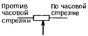

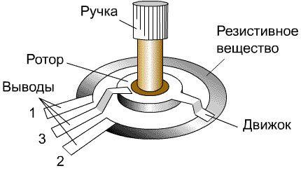

Смотри Евгений у резистора три вывода начало сопротивления, конец и регулируемый движок припаять надо начало на землю конец на датчик,а движок припаять в зависимости от направления вращения оси, на землю или на датчик так чтобы сопротивление при вращении по часовой падало, сложно наверно объяснил.
12 375
3 866
вот посмотри все поймешь
12 375
3 866
вот схема включения №1

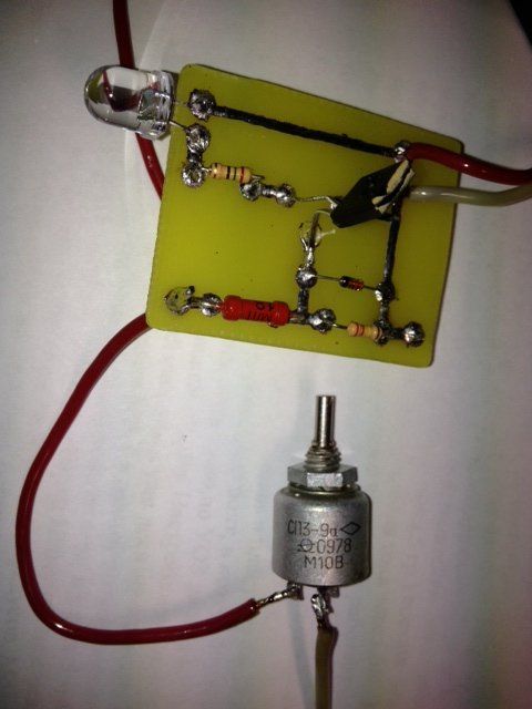

Вот теперь понял! Спасибо за пояснения!!! Работает! Регулирует! При вращении рукоятки по ч.стрелке - сопротивление падает! Теперь это отлично видно!!! Спасибо!

Только с СВД не угадал... Нужно будет поярче подобрать... На рынке, мне продавец его тулил к кроне. Очень яркий был. И луч направленный. А у меня как-то тускловато. Но очень хорошо видно даже днем...
