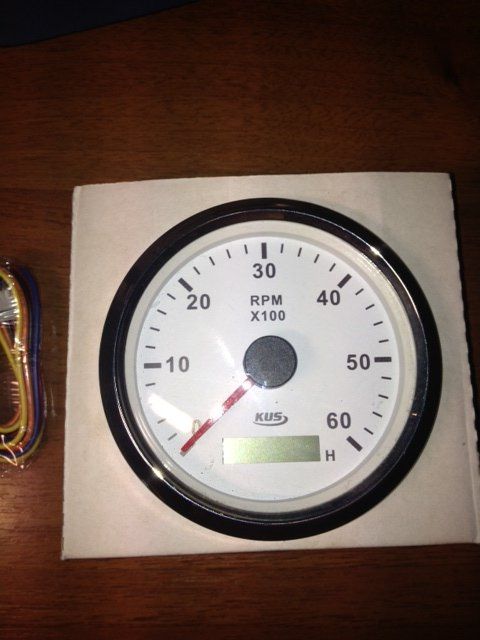

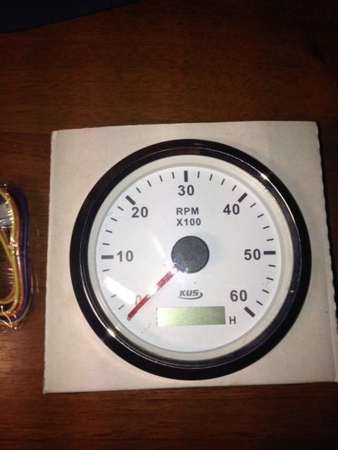

так и работает от генератора мотора инструкцию фотать не буду посмотришь сам на сайте моремана ок скажу лишь что работает без акб проверенно. модель ща напишу.

Спасибочки!!!! Я так понимаю, ЖКД - это температура... Верно?
3 907

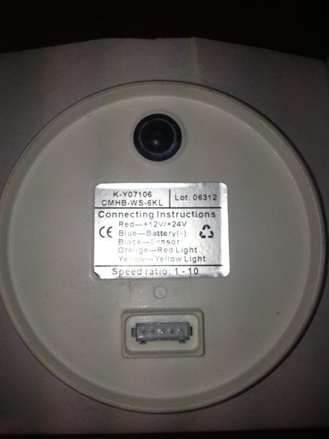

не знаю кто из этих буков модель? пишу все.j-f07131 QMHB-WS-6KL
3 907
НЕТ счетчик мото часов с независимой памятью

сам прибор интересен тем что не имеет традиционную магнитную рамку в место нее микродвигатель шаговый,о как.

Андрей, здравствуйте! купил и я себе такую штуку... Модель: CMHB-WS-6KL(у Вашего, первая буква Q). Но терзают меня смутные сомнения... Может Вы скажете/посоветуете - подойдет, или продать его? Его можно как-то дома проверить? Такого как у Вас - не нашел...
3 907
Да какая проблема Евгений щас проверим приготовь 12в постоянки 6-18в переменки и забрось схему подключения в студию.

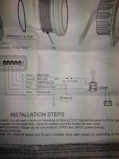

Сейчас схему кину. Думаю, у Вас такая же... Не могу понять, почему фото крутит?????

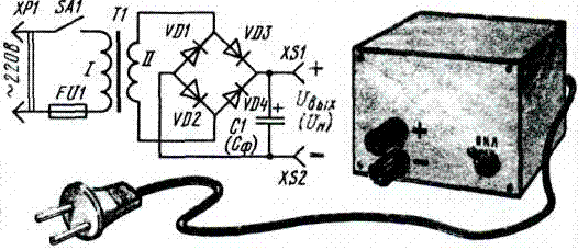

Не! Паял... Провод перебитый был. 3В показывает...Скачет: 1-2-3-3-2-1.. Это на припаянных проводах. Похоже, блок умерший....
3 907

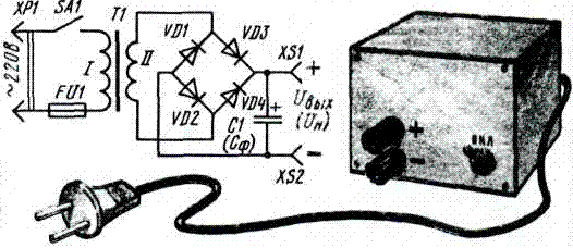

ТАК чето нето щас схему кину расскажу.
3 907
вот схема простого блока питания у тебя такая же или есть еще элементы?
3 907
