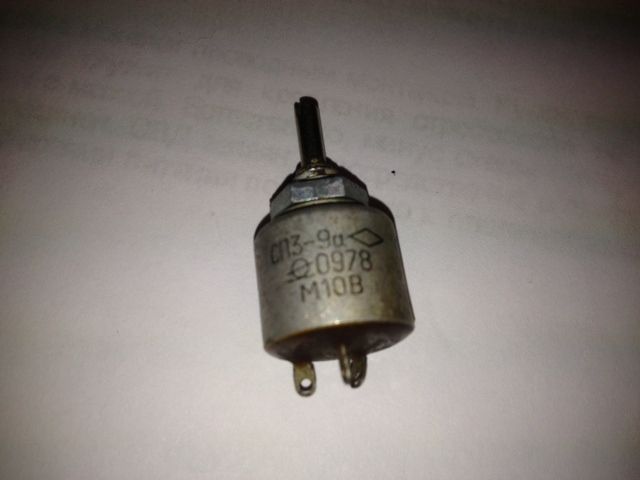

Здравствуйте Андрей! Паяю... Купил резистор СП3-9а М10В, 3 вывода... Он?
Да подойдет фотку скинь потом :yes:

Фото резистора?

Почему ФОТО резистора? ты чего купил покажи. переменный резистор должен быть сп-3 сопротивление переменное 3 не помню чего обозначает.

Ща... Вот такой. Он?
3 907
GnoM сказал(а):
Все отлично то что надо, давай теперь подробно как запускаешь схему? проверил ли светодиод на исправность? правильность монтажа согласно схеме?
