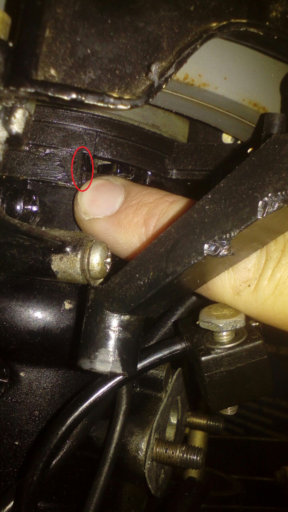

Алгоритм таков. Заглядываем под маховик со стороны карбюратора. От оси влево на 38 град на ободке верхней крышки стоит вертикальная риска прим 1 см длиной. на общем фоне черной краски хорошо видна. Если не видите, значит ее закрывает квадратный корпус катушки триггера. Потихоньку вращая ручку газа тригер перемещается вправо (против ЧС) Смотрим на левый край катушки тригера, по мере продвижения увидите риску. Увидели. Далее вращая ручку газа в ту или иную сторону подводим левый край корпуса катушки к риске и оставляем когда край корпуса катушки четко станет по риске. Далее смотрим на рычаг привода заслонки карбюратора. Он не должен касаться выступа платформы тригера, но должен быть как можно ближе к ней. Это крайнее положение ручки газа Если ручка газа при этом продолжает вращаться в сторону уменьшения оборотов это неправильно, т.к. одновременно меняется угол опережения зажигания и мотор глохнет, возвращаем ее на место и подкручиваем ограничительный винт. В этом состоянии( тригер по метке, заслонка карба полностью закрыта) на 100 % мотор не будет глохнуть. Да, и по винту количества-каества смеси. Закручиваем до конца и откручиваем на 0,75 оборота. Это оптимальное положение для этого мотора.

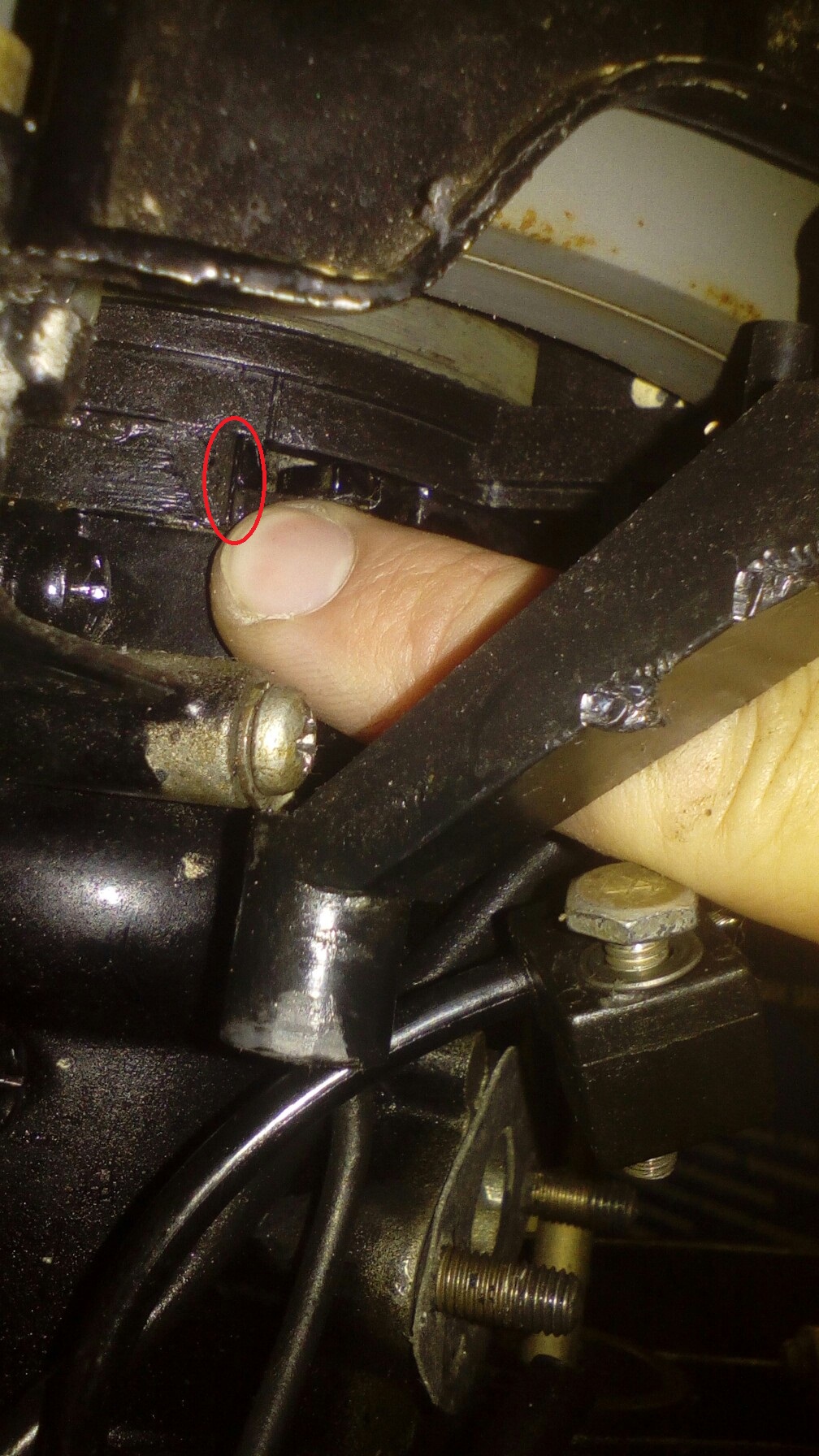

Ну вроде бы с регулировкой разобрался, если правильную метку определил по которой настраивать. На фото это она? Но желаемых результатов это не принесло... При минимуме выкрученной ручке газа все равно глохнет... К тому же карбюратор у меня дико переливает... Думаю искать причину надо для начала в этом... Когда начинаешь запускать двиг с закрытой заслонкой подсоса и з карбюратора со стороны этой заслонки начинает выливаться бензин... Уровень в поплавковой камере сначала установил по инструкции... Потом уменьшал несколько раз, но результат тот же... Бенз течет со стороны заслонки подсоса... У меня установлен топливный жиклер на котором нет никакой маркировки. Проходное отверстие мне кажется очень большое. На прямую замерять было не чем, замерял с помощью иголки и намерил 0,8-0,9 мм В схеме этого карба указаны жиклеры и имеют цифры 0,04 и 0,039 Не знаю это диаметр проходного сечения жиклера или просто какая то маркировка? Подобрать похожий жиклер в наших магазинах не получилось. Вопрос: проходное сечение жиклера 0,8-0,9мм это норма для этого карба или у меня стоит не родной жиклер (или рассверленный) ?rjYhkJkxBo4.jpgБезымянный.jpg

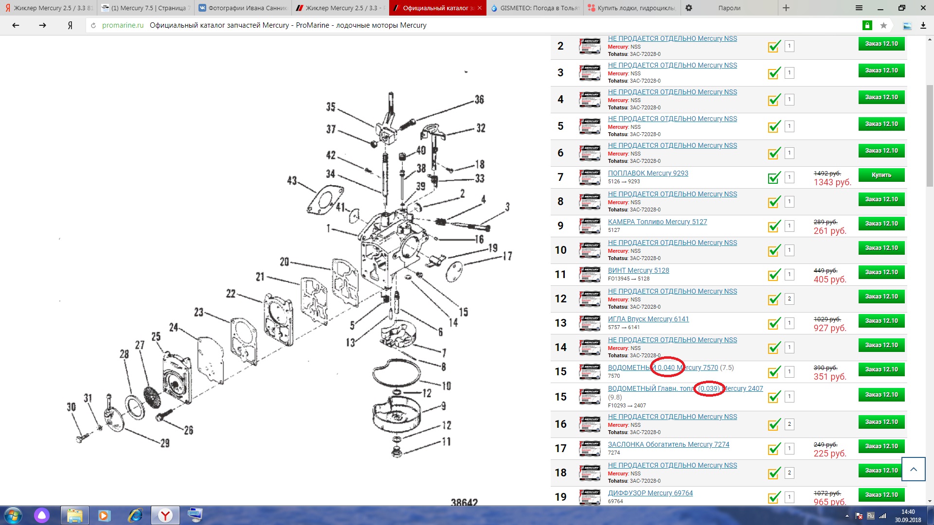

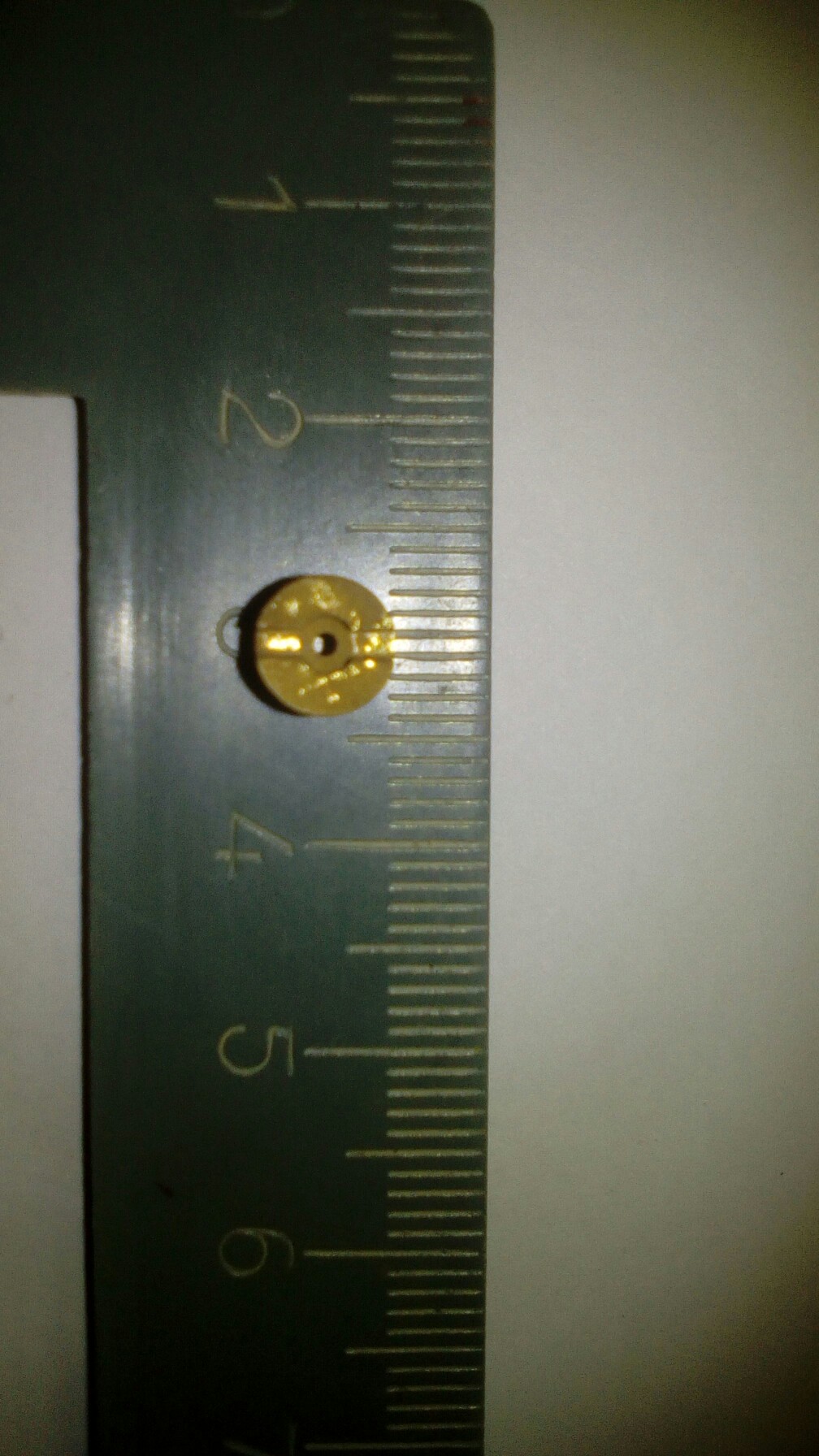

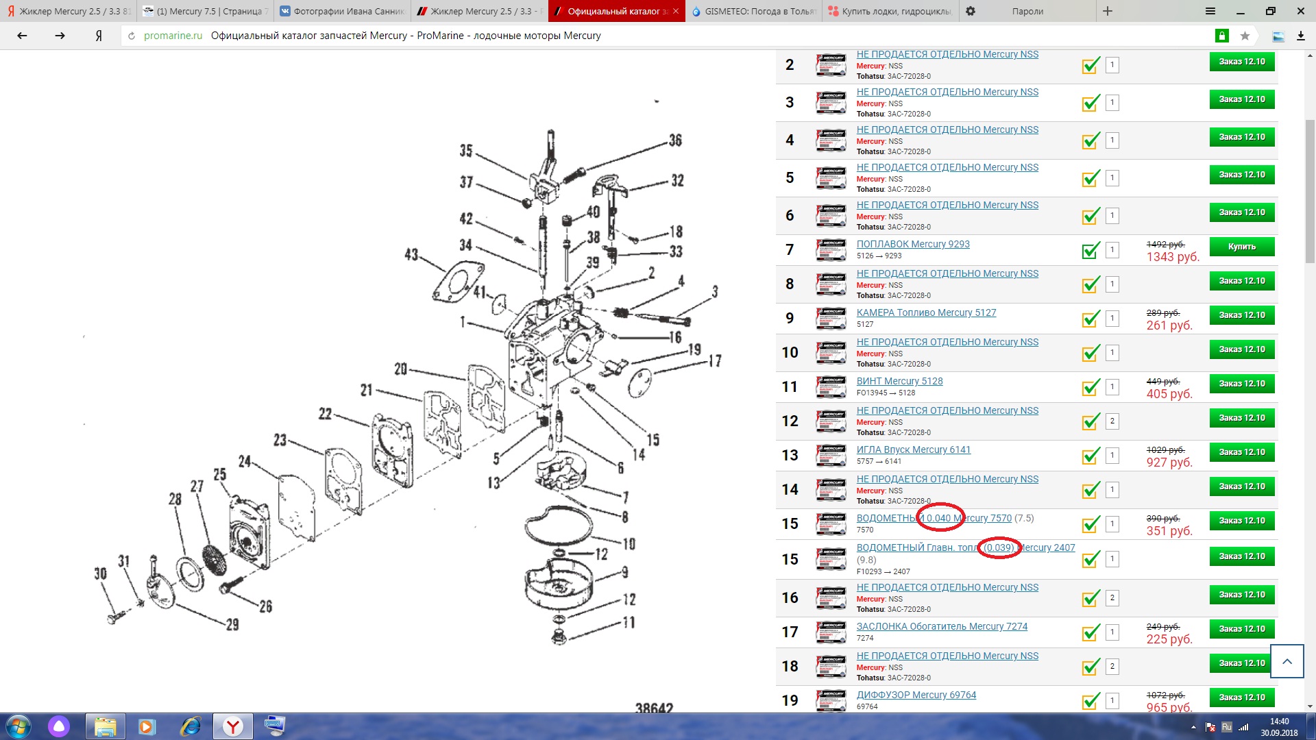

Вот фото жиклера сделал... На глаз даже видно что проходное сечение практически миллиметрZMxCl1HVykk.jpg
С размерами из схемы разобрался... 0,04 и 0,039 это размер в дюймах, т.е. размер моего жиклера соответствует действительности... Не в нем дело... Из-за чего еще может идти перелив ? Может дело не в карбюраторе? Допустим если лепестковые клапана залипли может переливать карб? или еще что то...

Метку правильно определили. Она самая. Рассуждаете тоже правильно - причина лепестковые клапана. А это снимать и половинить движок. Только клапана не залипли, а скорее всего откололся кусок в одном из клапанов. Сняв карбюратор ближние клапана 1 и 2 циллиндров можно осмотреть а вот дальние проблематично. Может через небольшой кусок зеркала получится... И вопрос, пластмассовая втулка Венчури в карбе на месте?

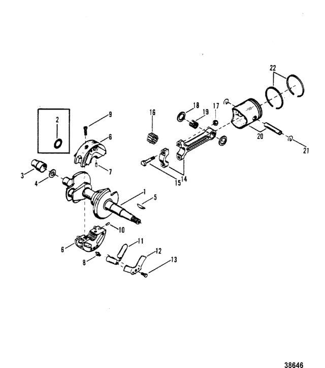

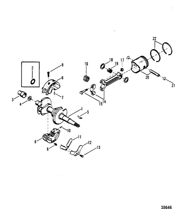

Для того что бы добраться до всех клапанов надо снять нижнюю крышку коленвала?Безымянный.jpg
Для того что бы ее снять обязательно двиг снимать или есть варианты?
Сверху надо разбирать... стартер, маховик, зажигание итд ? все снимать придется ?

Клапана на компрессию не влияют. Придется полностью разбирать весь двигатель и приподнимать коленвал. №6 одновременно центральный подшипник на котором расположены клапана. Состоит из 2 половинок.
