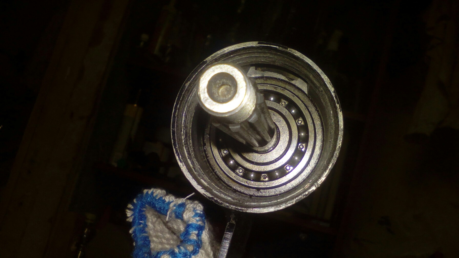

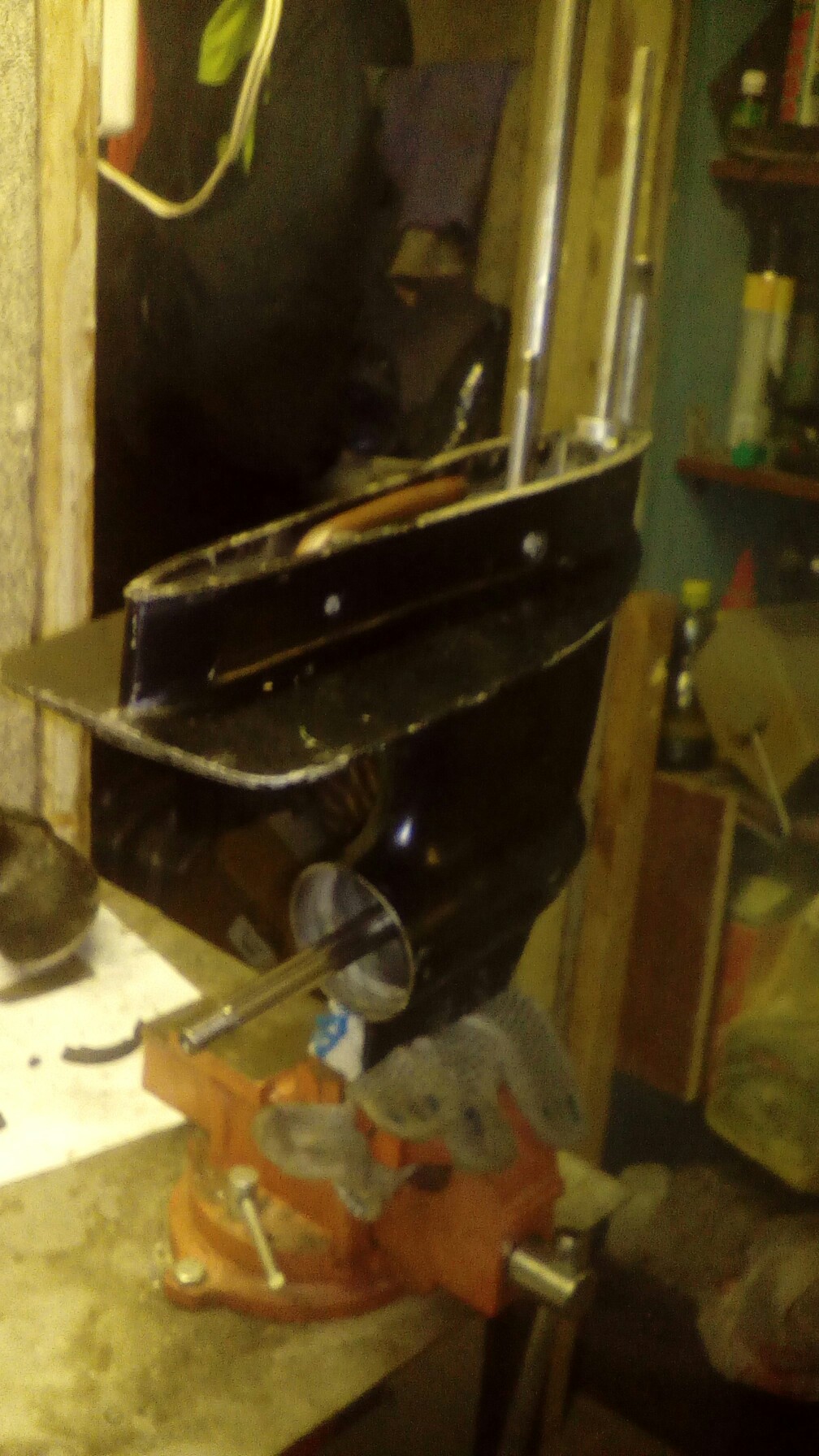

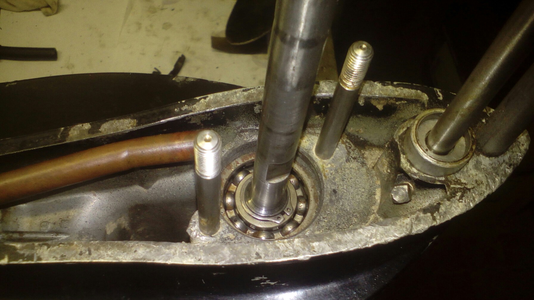

Кто нибудь знает как на меркури 7,5 валы из корпуса редуктора вынуть? Не пойму что их держит... Толи просто посадка подшипника в корпус толи что то еще... Боюсь сломать...Безымянный.jpg11.jpg22.jpg33.jpg

Гребной просто выдергивается вместе с подшипником, на вертикальном пиньон фиксируется винтом снизу, открутить его и вал выйдет
