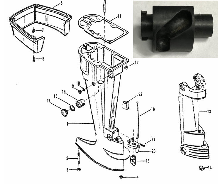

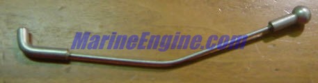

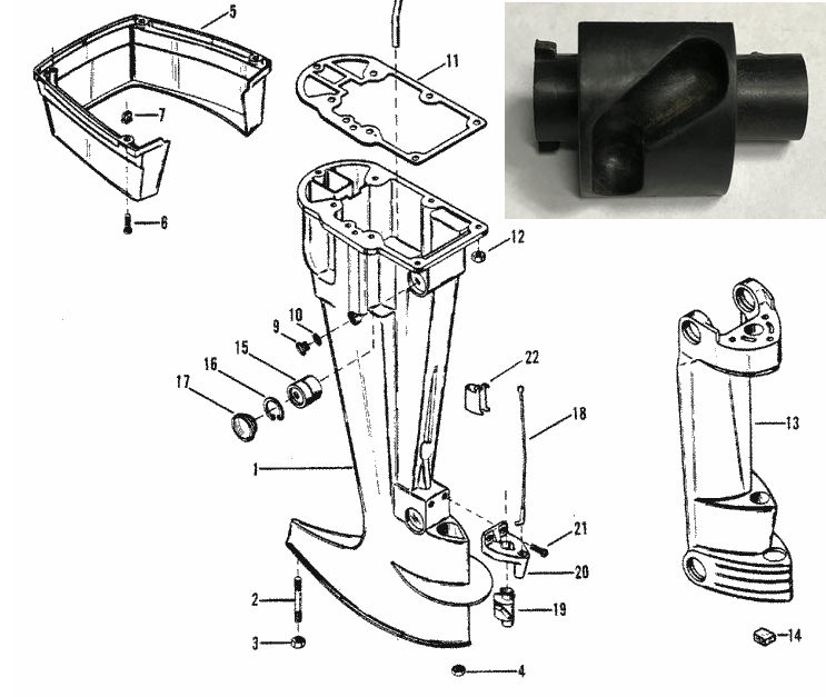

Неисправность, если это можно назвать неисправностью, только одна. Криво попадает в паз шарик на конце привода блокировки откидывания мотора при включенной задней передаче. В результате после включения и выключения ЗХ, мотор иногда не откинуть. Похоже, деформирована тяга. Пока зафиксировал механизм в разомкнутом положении, так как задним ходом практически не пользуюсь. Летом буду разбираться.

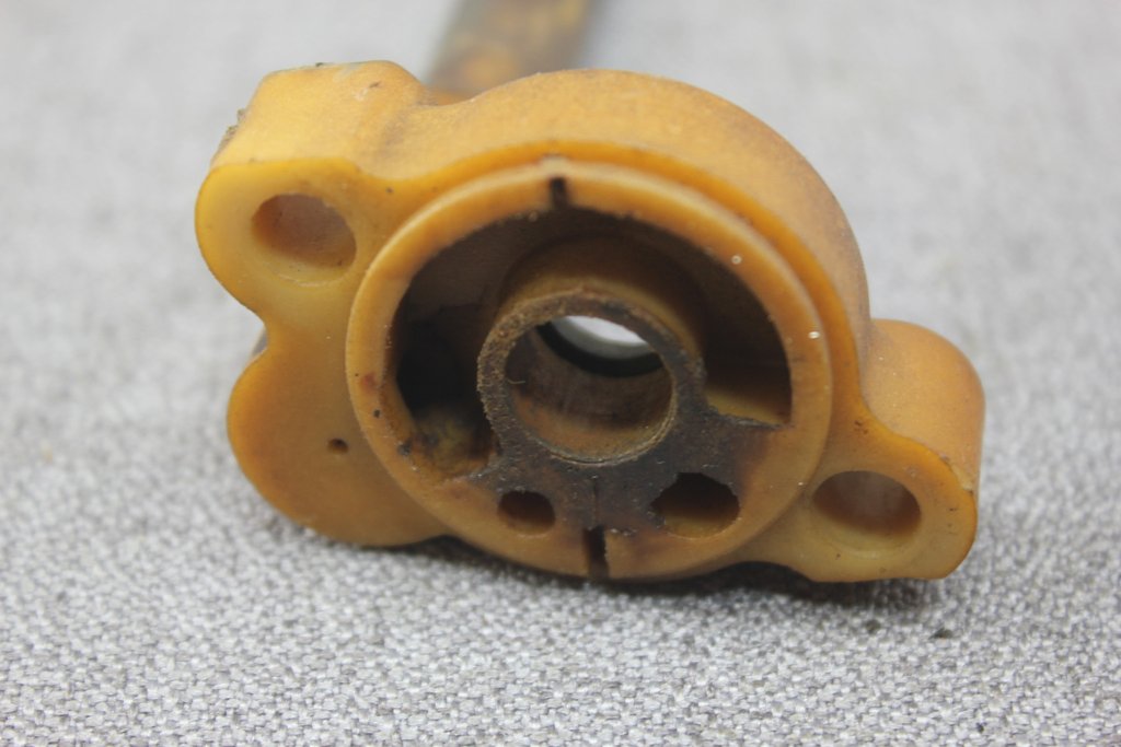

Тяга механизма блокировки (поз.18 на схеме) проходит через пластмассовую направляющую (поз.20) и Г-образным концом входит в паз пластмассового кулачка (поз.19, фото). При переключении передачи кулачок поворачивается и тяга в направляющей перемещается вверх и вниз. Когда пазы в кулачке и направляющей изношены, тягу проворачивает, клинит и мотор не откинуть.
Я справился рихтовкой тяги и пришедшим пониманием того, что мотор фиксируется не только на заднем ходу, но и на нейтрали)))
Я тоже ее отрихтовал, но после этого узел вообще дал клина (раньше можно было подергать за рычаг и "когти" отпускали). Когда стал искать новые кулачок с направляющей, то выяснилось, что гнутое состояние тяги и есть нормальное, а я (как оказалось) ее испортил.
Про гнутое состояние я тоже сам дотумкал))) Она была деформирована на скручивание. Короче, продал в рабочем состоянии хорошему человеку. Практически по "себестоимости"

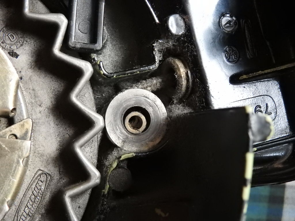

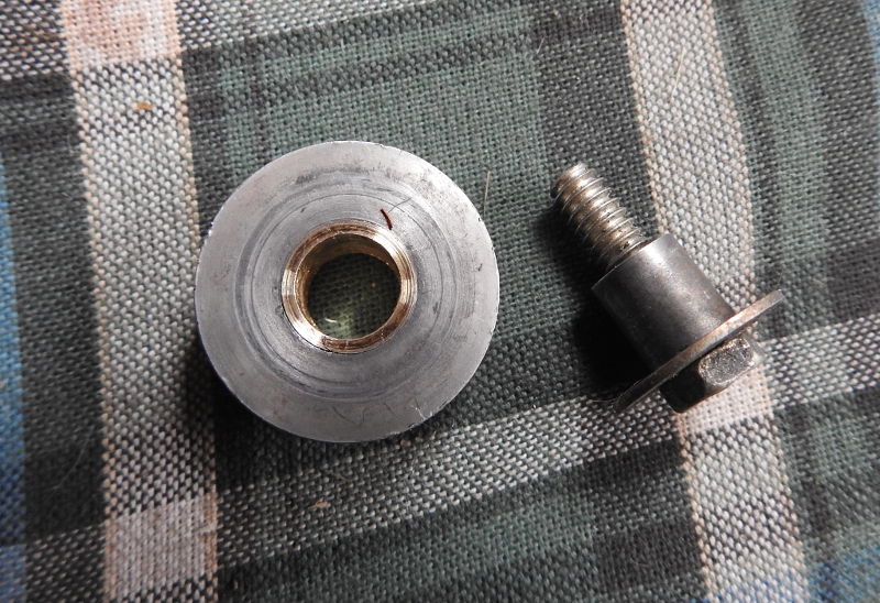

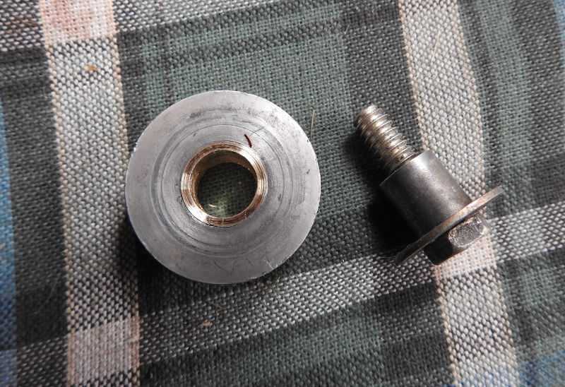

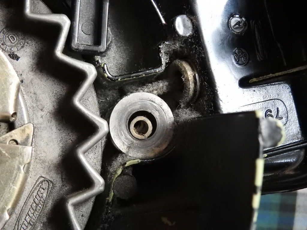

Еще этим летом обратил внимание на значительное усилие при вытягивании шнура стартера. Вскрытие показало, что алюминиевый направляющий ролик изнутри имеет значительный износ (фото) и вовсе не вращается. Шнур,кстати, еще в бытность на яхте рвался. Выточил и запрессовал в ролик бронзовую втулку.

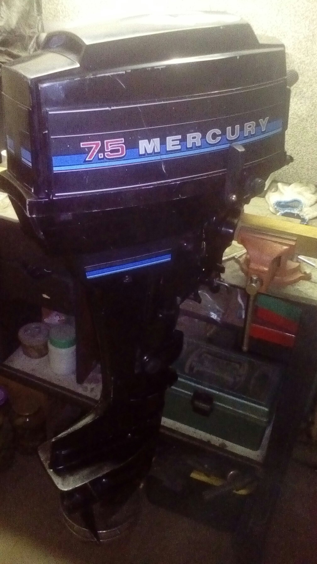

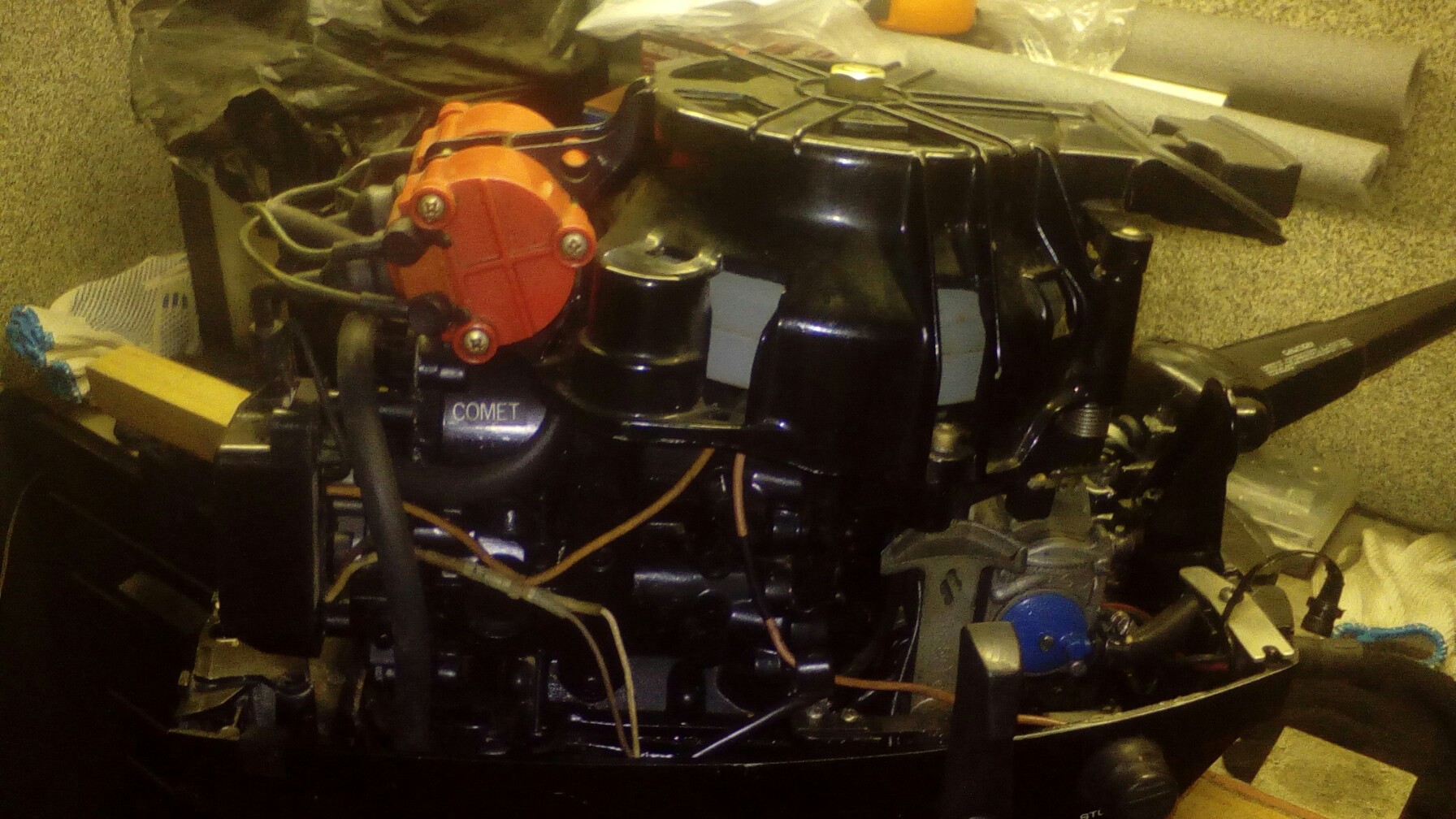

Ну вот и приехал ко мне мой моторчик :) Принимайте в ряды :) Скоро начнут возникать вопросы. Так что не обессудьте :) Т.к. я пока из него космоческий корабль не сделаю не успокоюсь :)

Ну вот и приехал ко мне мой моторчик :) Принимайте в ряды :) Скоро начнут возникать вопросы. Так что не обессудьте :) Т.к. я пока из него космоческий корабль не сделаю не успокоюсь :)Посмотреть вложение 137592Посмотреть вложение 137593:):)
Поздравляю с приобретением!

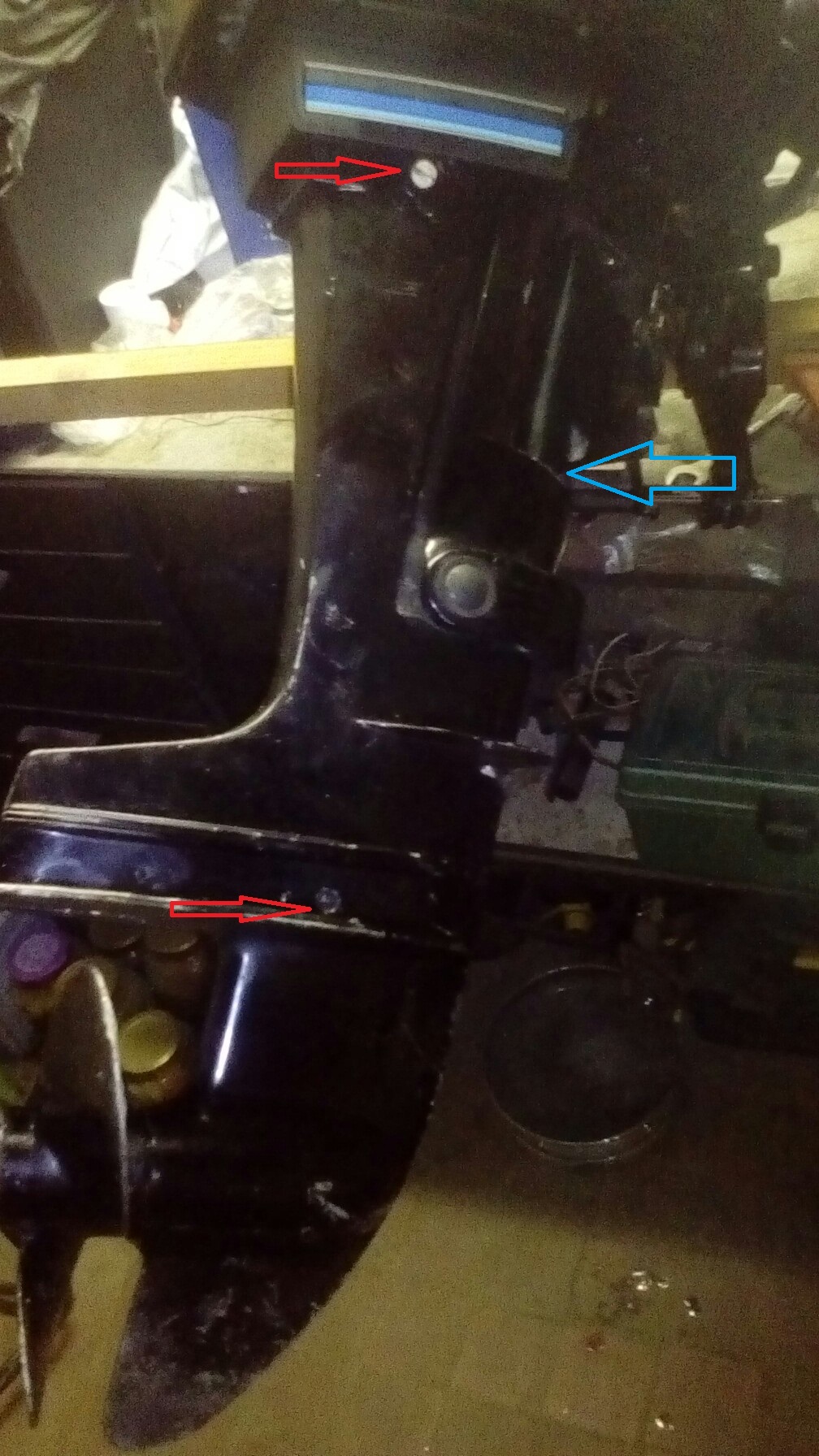

Кто подскажет что это за сливное отверстие обозначенное верхней красной стрелкой ?
