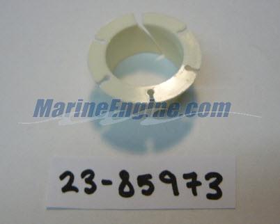

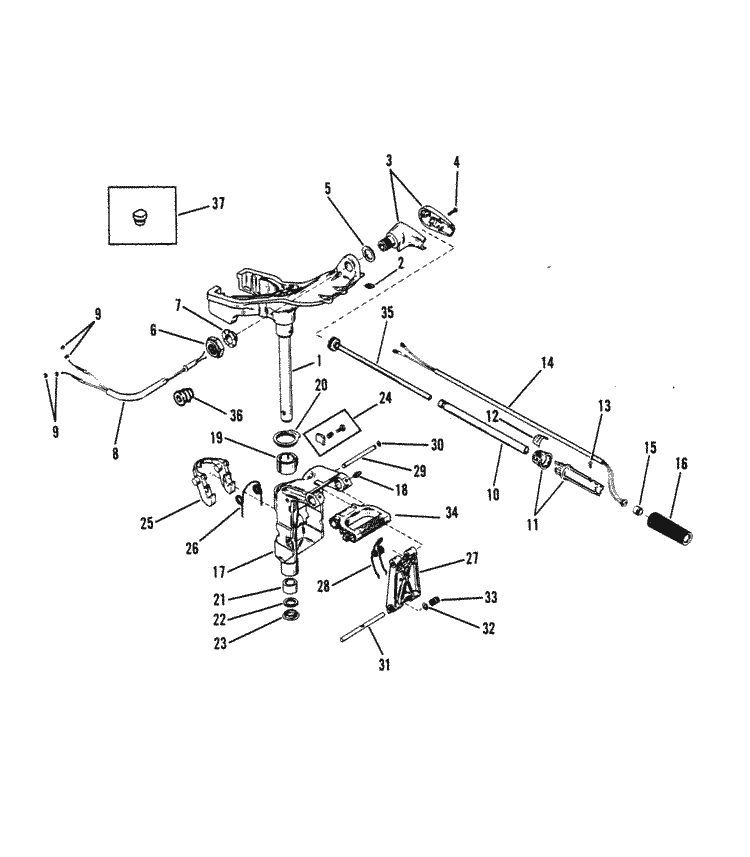

Всем Двс. Из за пары вопросов новую тему создавать не стал, спрошу здесь. Приобрёл мерка 9,9 87г. Есть люфт в месте крепления румпеля к дейвуду,хочу устранить. Может уже кто придумал импортозамещения втулки ( поз.№7 ), и чем открутить гайку (поз.№ 6). Спс. П.С. Что то скрин не вставляется :unknown: ( сайт выдаёт ошибку:не удалось определить размер изображения).

Померьте диаметр если такая

Юрий у меня на шильде № 9487415, если год определил правильно то да такая. Смотрел тут http://www.marineengine.com/parts/mercu ... ing-handle. А как померить :? гайку пока не открутил ( нужно ключ калхозить) а она в срез накручина. Только если внутренний диаметр куда троса заходят :unknown:

Нет наружный диаметр (или внутренний гайки) Она идет на моторы от 6 до 25 сил. Продается но стоит рублей 800-850

Она ( в смысле фтулка),больше интересен второй вопрос: чем открутить гайку? Кроме как обрезать рожковый ключь, по тип вилки, ( иначе не подлесть) больше пока на ум не чего ге приходит

Всем Двс, ключ скалхозил гайку открутил, втулку менять не стал, люфт устранил с помощью пивной банки ( ключ калхозил под пивко :) ) отрезал полоску фольги с банки и заправил во внутренней диаметр втулки. Собрал на место всё :good:. Есть ещё вопрос, кто в теме по карбам, знакомый купил маринер 8- 87года стоит карб WMC 18 2956, у меня мерк 9,9 -87г. карб WMC 17 0057. Кроме жиклёров в чём ещё отличия???
