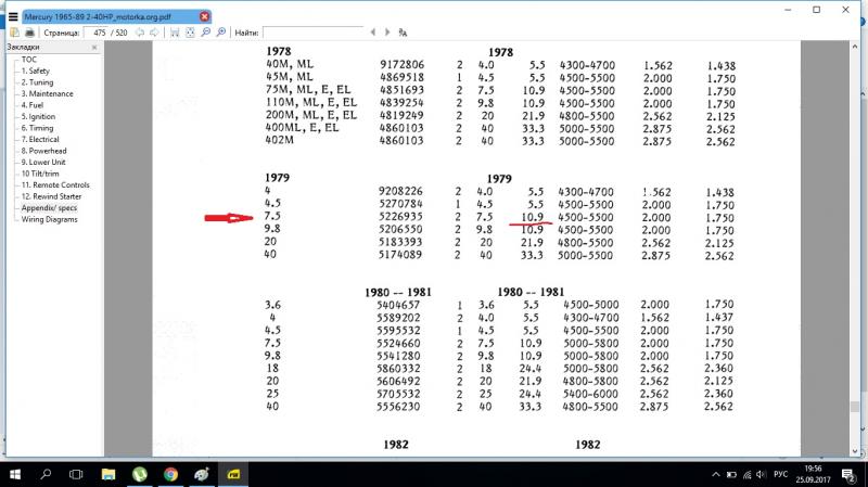

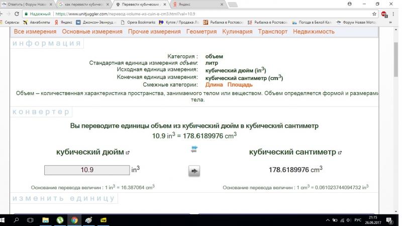

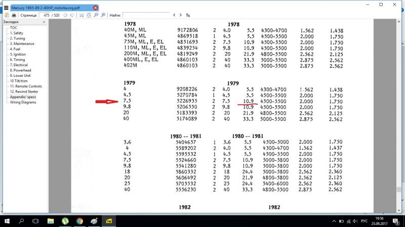

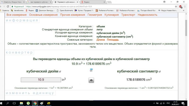

Аргонщик22 сказал(а):
Да нет. Ток про которого тема 7.5лс.
Если верить мануалу то 10,9 кубических дюймов, то есть 179см3.
JVL
14.03.2016
844
249
Ногинск
Mercury 15M
Если площадь 2-х циллиндров умножить на их ход то получится 180,18 см3
dron4ik
04.07.2015
704
370
ZVEZDA-360-НДНД
Спорить не буду, я пользовался гугл конвертером :pardon:

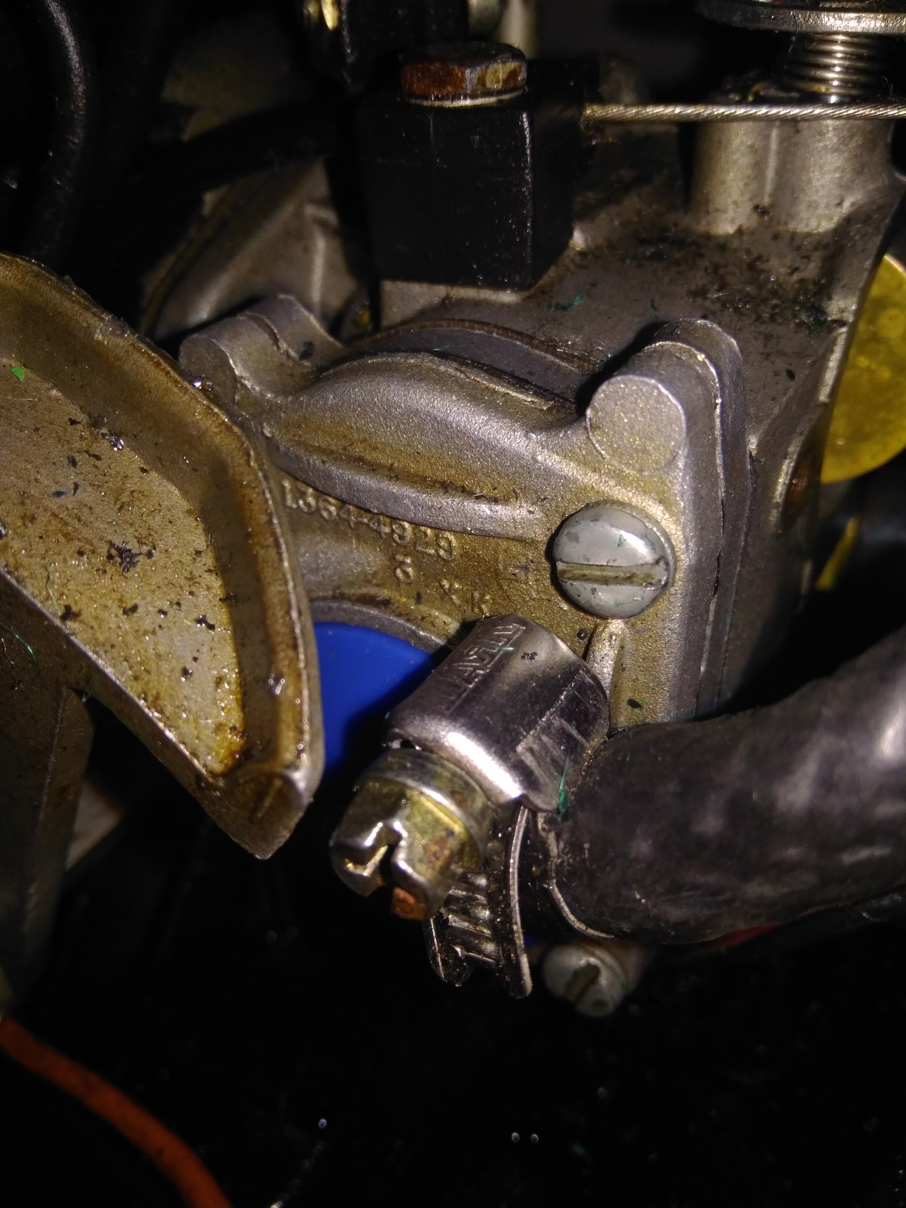

У тебя мерк 75 1977 г.в америкос. Такого номера карба в природе нет.
1. Замерь компрессию (д.б. не ниже 6,5)
2. Заверни винт ХХ карба и выверни на 1,2 оборота, заведи и подрегулируй +- 0,5 оборота.
3. Проблема не исчезла при наличии компрессии, то залипли 1 или несколько впускных лепестков. Снять карб. Аккуратно деревянной палочкой (художественной кисти) понажимать на лепестоки с одновременной продувкой компрессором. Лепестков по 4 шт на циллиндр спереди два внизу и сзади напротив еще 2 (до них труднее добраться, но реально использовав изогнутую изолированную медную проволоку. Симметрично им вверху еще 4 лепестка 1-го циллиндра. Если не поможет то половинить движок.
4. Под маховиком на корпусе блока (точнее обоймы верхнего подшипника коленвала) слева где триггер есть метка (риска или наплыв-выпуклость в виде риски). Левый торец триггера должен стоять по этой риске при "сброшенном газе" - ручка до конца от себя. Для улучшения старта, при этом повысятся обороты ХХ, тригер можно сдвинуть вправо (против ЧС) до 1 мм. Ослабить винт рычага дроссельной заслонки и выставить рачаг так чтобы он был как можно ближе к кромке тригера, но его не касался (заслонка полностью закрыта).

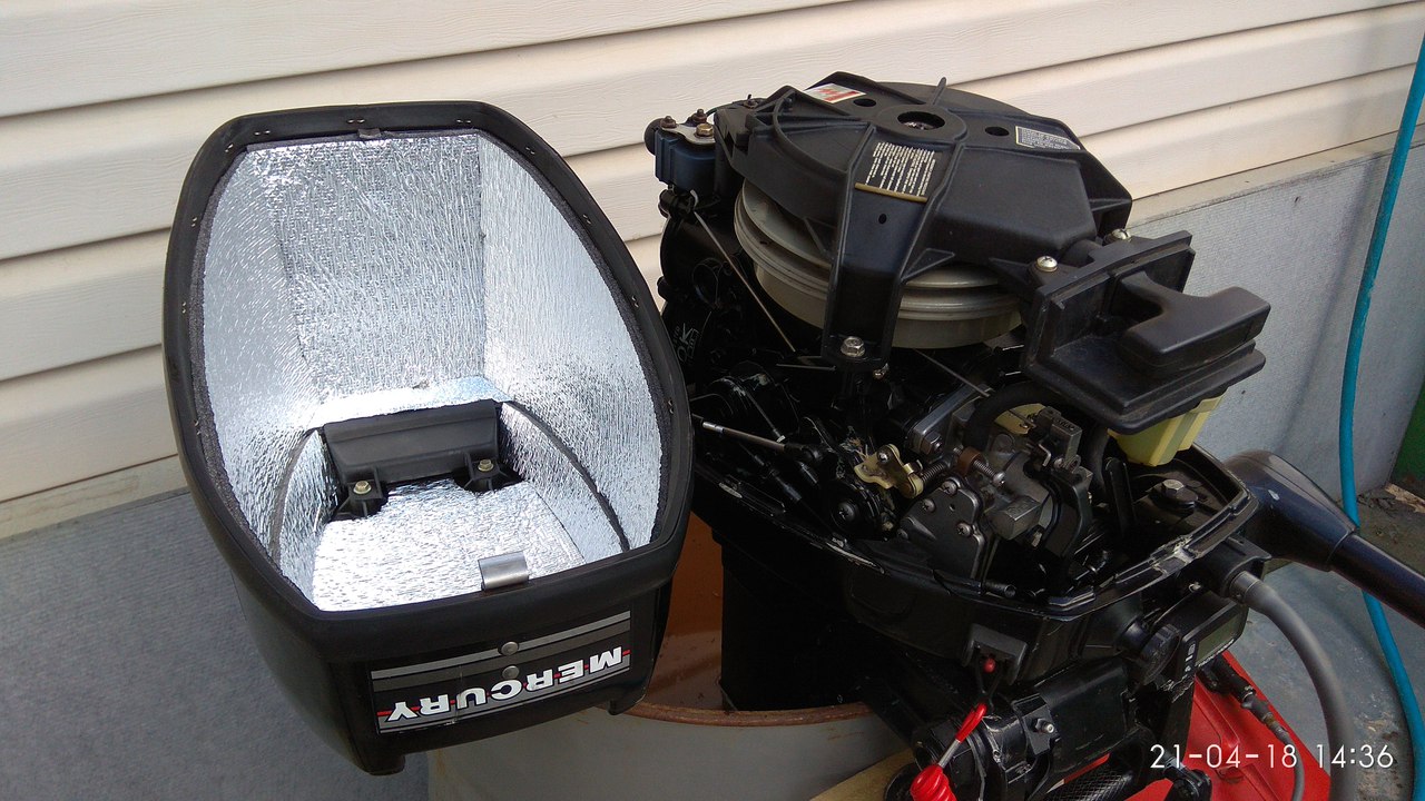

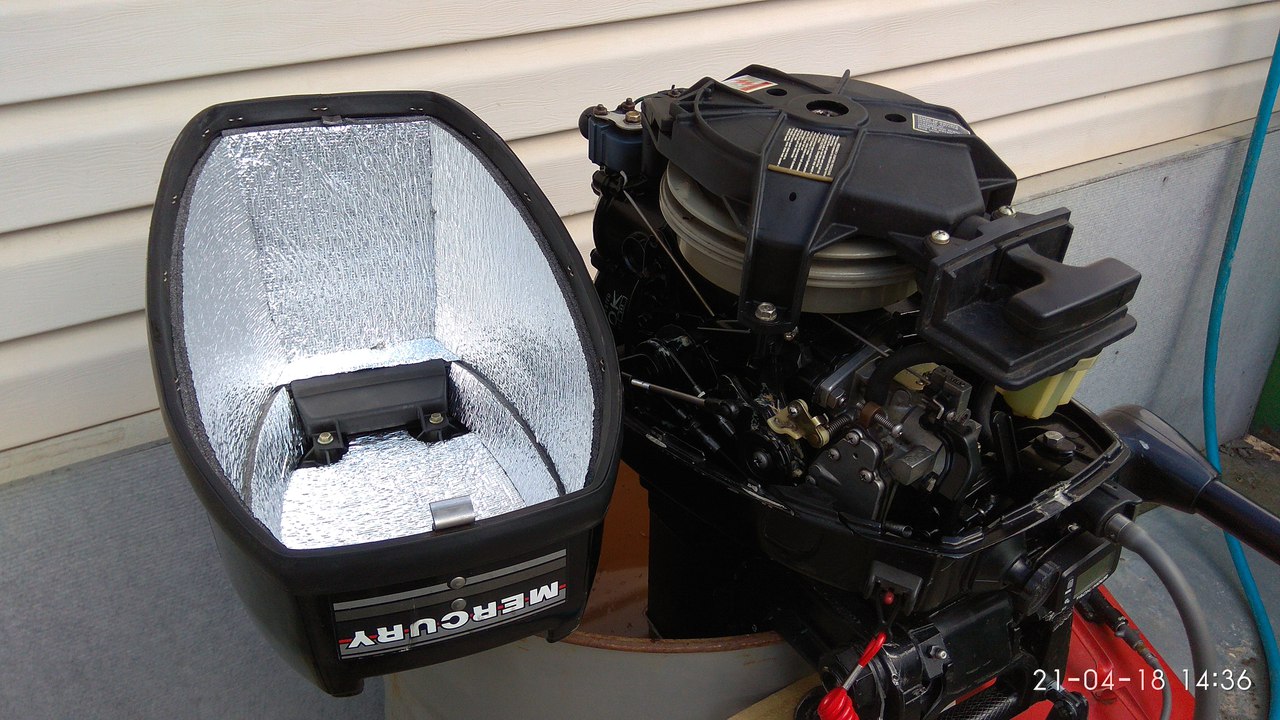

Здравствуйте. Уже лет 8 успешно владею меркой 7.5. Сегодня случайно, так сказать слово за слово с коллегой по работе, мы поняли, что у меня на моторе нет воздушного фильтра. Товарищ говорит должен быть обязательно! Я в сомнениях. Не подскажете должен он быть или нет? Спасибо.
4 199
Насчет обязательности воздушного фильтра как такового сомневаюсь. Но без него карбюратор может "беднить", так как рассчитан на определенное сопротивление воздушному потоку на входе. Если это винтом качества компенсируется, можно забить Ну еще фильтр работает как глушитель впуска.
39rus
02.07.2018
11
Калининград
Wiking 320
Mercury 7.5
Мой карбюратор. Тоже 1364-4929. Как так в природе нет!?
dron4ik
04.07.2015
704
370
ZVEZDA-360-НДНД
У меня на 9,9 87г. тоже нет. Единственное что сделал у себя, содрал весь старый паралон в колпаке ( чтобы карб не всосал) и на воде не пришлось е---ся и наклеил шумку.
4 199
А у меня на 7.5 есть. Но шумку тож содрал.
4 199
Вот видео снимал на морозе -25 для чела на форуме. Но он пропал куда-то, не знаю, пригодилось ли. Но фильтр виден.
4 199
Хотя это не фильтр, просто решетка. Забей и катайся.
Хорошая идея по поводу шумки. Я все же думаю что нибудь смастерить типо фильтра.
4 199
4 199
Капли ни на что не повлияют, а если оверкиль, никакой фильтр не спасет)))
Тоже сначала были мысли, ( пока сезон закрыт не знаешь чем руки занять) даже хотел у жены ситечко маленькое с нержавейки " отжать" и помудрить. Потом как обычно открывается сезон и всё становится на свои места, желания "рукаблудить" пропадает:)
