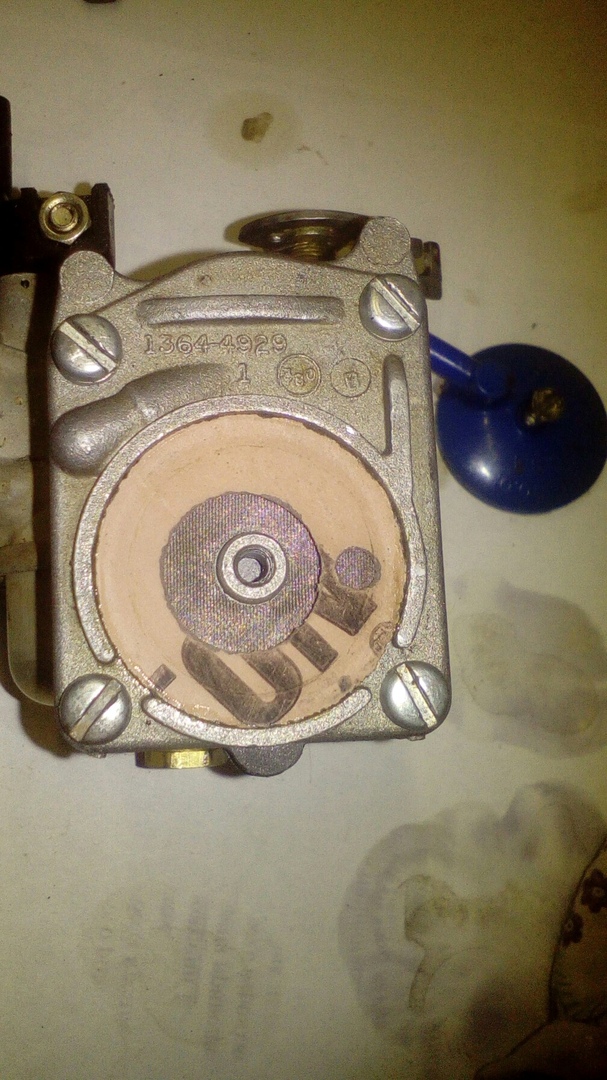

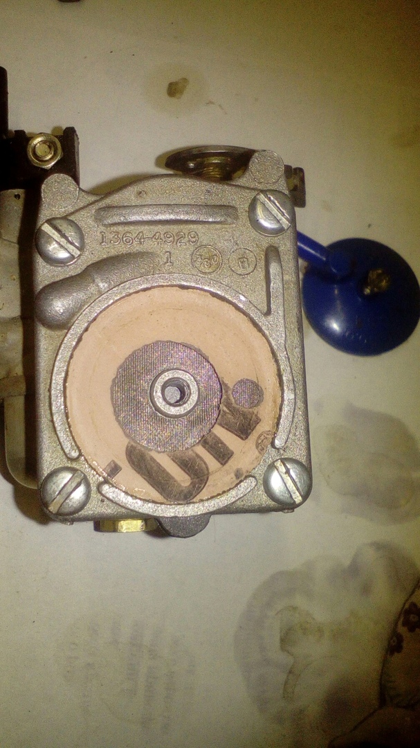

снял синий колпак, то там стояла колхозная прокладка, которая закрывала отверстия входа бенза в карб! + не было сеточки! (((
прокладка подобная была как на фото? Я тоже решил что колхоз и вырезал из нее нормальную по контуру. А сеточка у меня есть :)
Так же компрессию сейчас замерял. Почти 8 очков в каждом горшке. Ну хоть в поршневую лезть не придется :) 123.jpg
Алексей945
20.02.2018
санкт петербург
кайман
меркури
Так же компрессию сейчас замерял. Почти 8 очков в каждом горшке. Ну хоть в поршневую лезть не придется :)Посмотреть вложение 137717
Была вообще жесть !! Кривая и не ровная из резины. У меня тож компрессия под 8 кг)))
