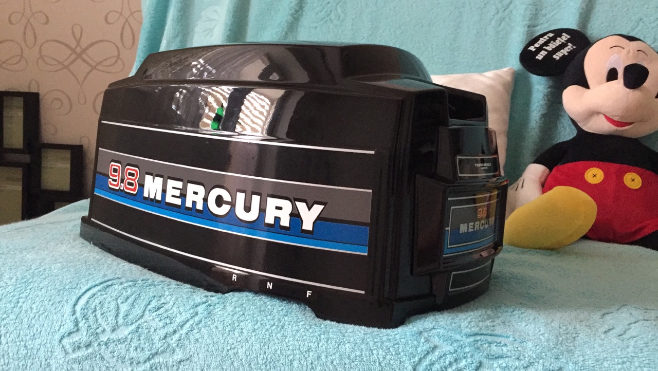

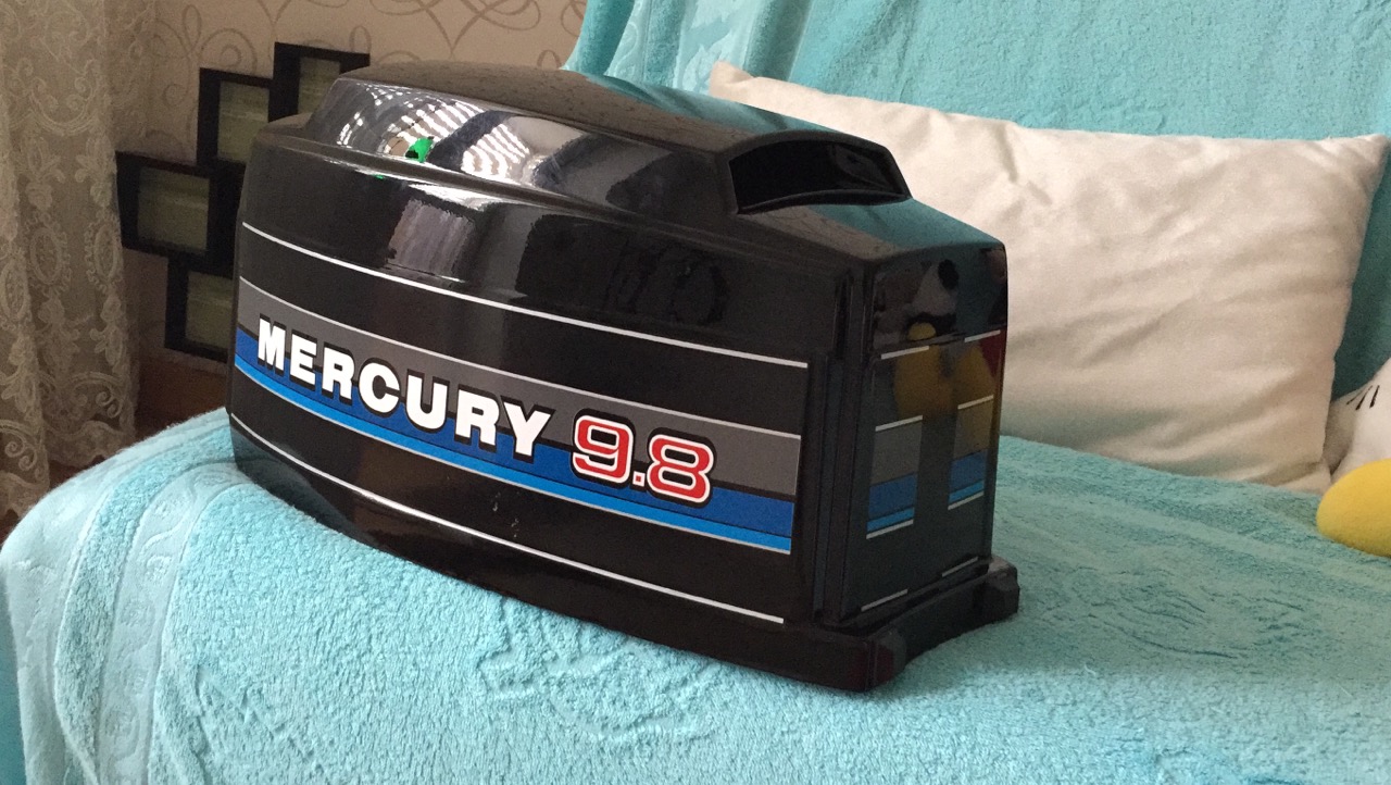

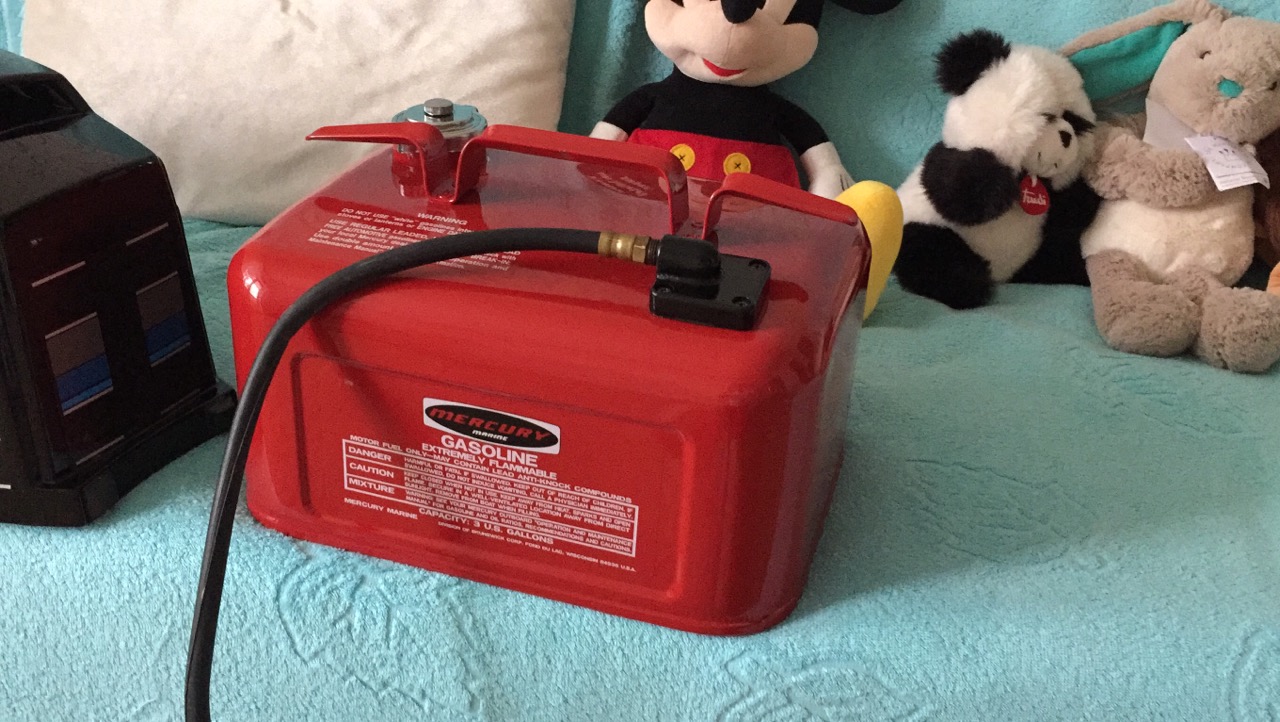

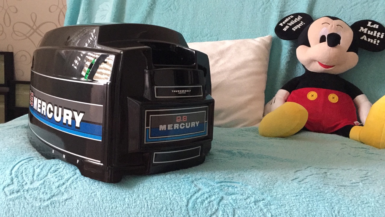

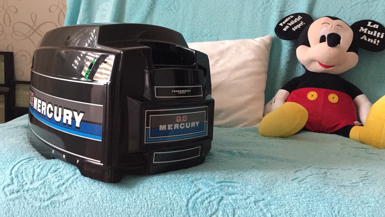

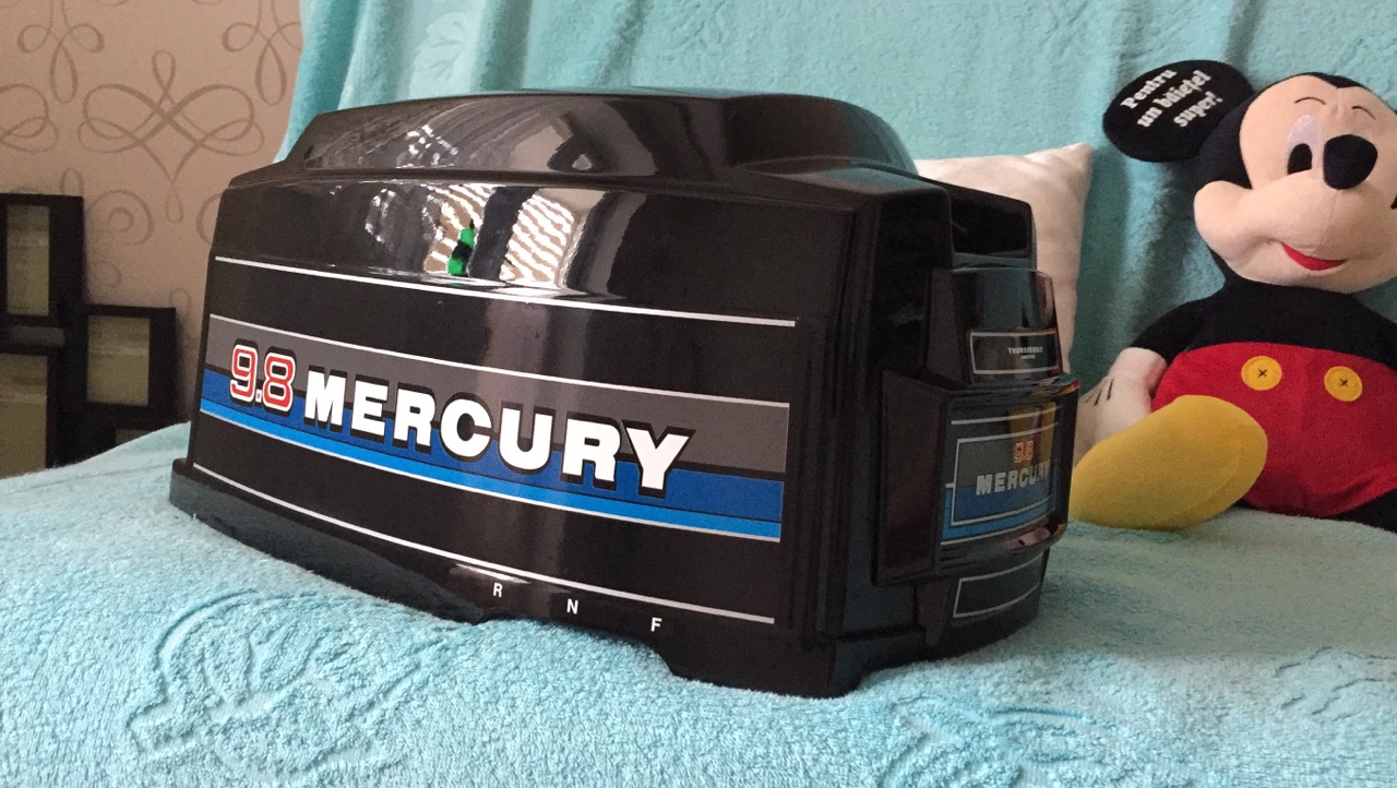

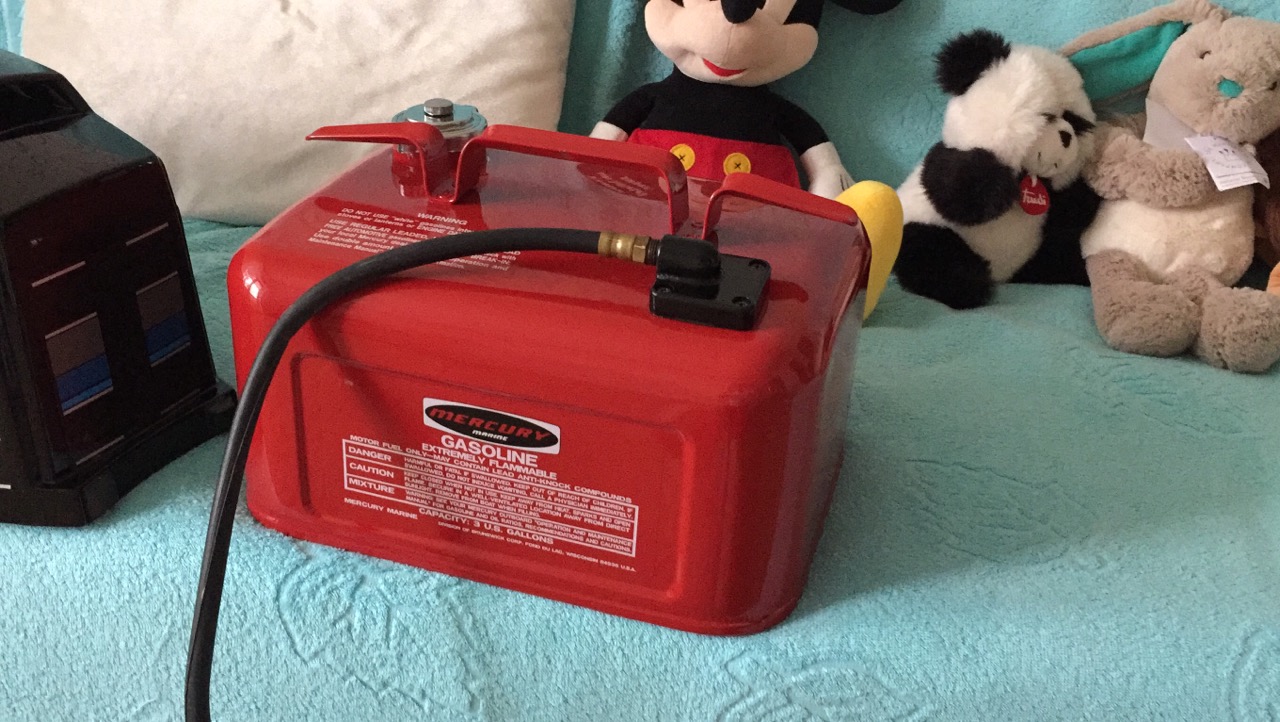

Привет всем. Рад что есть братья которые радуются этой технике. В 2017 решил купить лодку и мотор. Лодку нашёл быстро а с мотором улыбнулось удача чуть позже. Нашел 1982 mercury 9.8 практически новый в родной смазки Бельгиец с выходом для 12В с родным баком и родной грушей все за 500€. После заменил пару высушенных кабелей. Закупил с eBay пару ремкомплектов навсякий пожарный. Ну короче сделал полное обследоаювания, заменил масло в редукторе поставил новые свечи Champion новые 1985 ( купил упаковку с eBay новою не распечатанное 10 $). Просто кайф, Прото летит. Фото обещаю прикрепить сразу как поеду в гараж. Пару нашёл когда готовился к первому спуску на воду.

Везет же людям :) В таком сохране за 500 евриков - это считай подарили.
