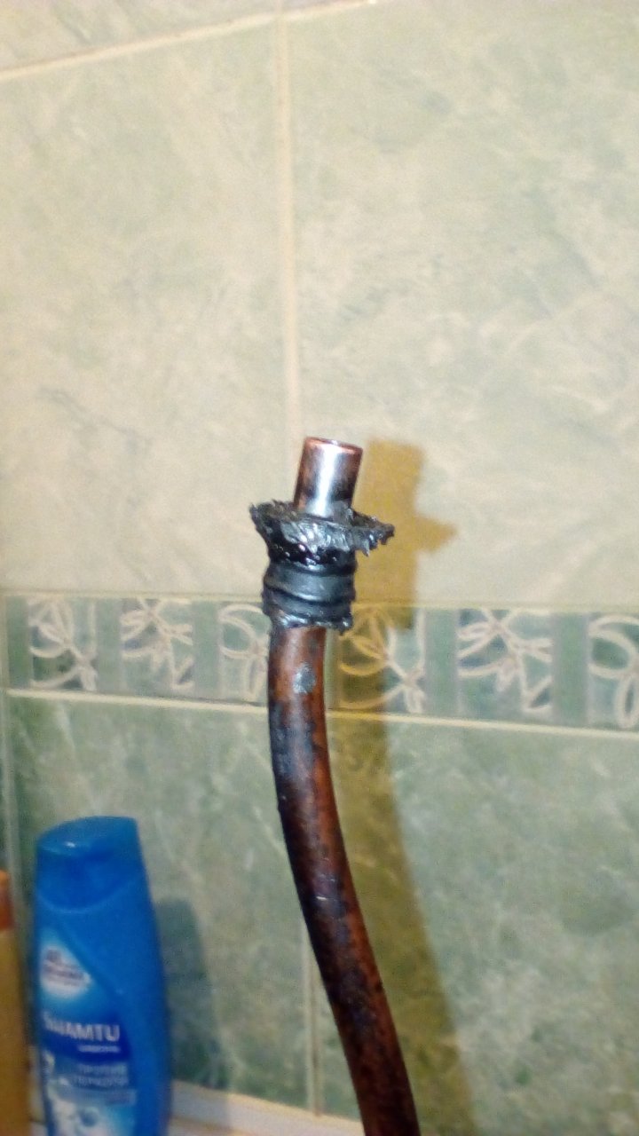

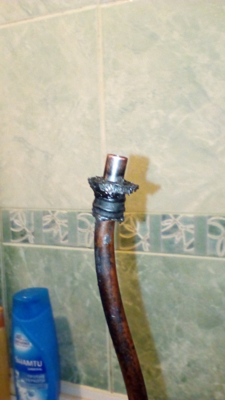

Всех приветствую! Подскажите вид и размеры резинового уплотнения между водяной трубкой от помпы и блоком цилиндров. У меня там полуразвалившаяся резинка оказалась, может быть даже не родная:
146390
По каталогу не нашел, там просто трубка указана.
JVL
14.03.2016
844
249
Ногинск
Mercury 15M
Это колхоз, там трубка и уплотнитель типа сальника но без пружины. Трубка пластиковая снизу в поддон, сальник сверху в посадочное место в поддоне. № 10, 11и фото есть Ссылка.
Gena73
27.05.2017
408
32
Воронеж
Стелс 315 пластик
sea pro t5s
Понятно. А найти в продаже такое возможно?
И чтобы поставить тот сальник, нужно голову от поддона отсоединять?
JVL
14.03.2016
844
249
Ногинск
Mercury 15M
См. ссылку, позже вставил. Проще выточить трубку по фактич. размеру входного посадочного отверстия и подобрать уплотнитель
Gena73
27.05.2017
408
32
Воронеж
Стелс 315 пластик
sea pro t5s
Понятно, спасибо. А какой диаметр трубки помпы в оригинале? У меня медная 8 мм, подозреваю, что тоже колхоз.
JVL
14.03.2016
844
249
Ногинск
Mercury 15M
Д.быть пластиковая. Также выточить по фактич отверстию помпы. Как-то на скорую руку ставил свечной ВАЗовский колпачок. И как направляющая медной трубки при установке редуктора и одновременно ее уплотнитель.
Gena73
27.05.2017
408
32
Воронеж
Стелс 315 пластик
sea pro t5s
Вместо пластиковой трубки помпы у меня кусок резинового шланга. А медная трубочка (между помпой и двигателем) должна быть диаметром 8 мм?
JVL
14.03.2016
844
249
Ногинск
Mercury 15M
Не мерел, но где-то так.
Gena73
27.05.2017
408
32
Воронеж
Стелс 315 пластик
sea pro t5s
Хорошо, буду как-то колхозить.

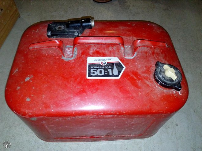

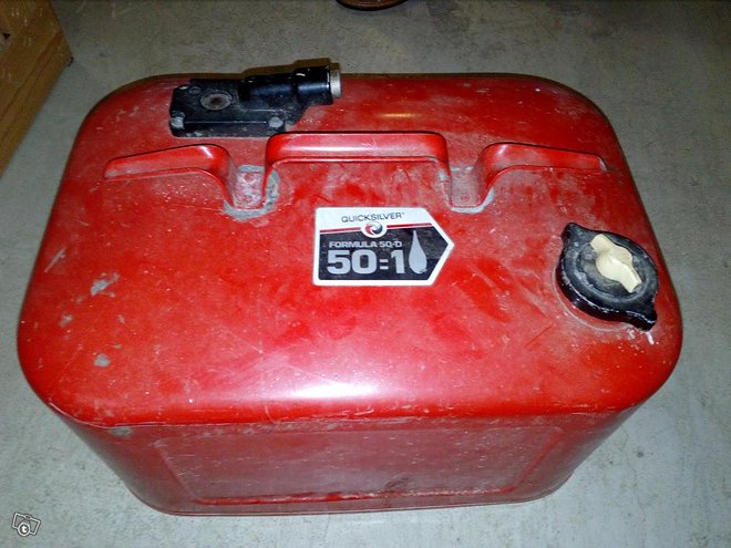

Всех приветствую. Хотел спросить насчет оптимальной пропорции масла для этого мотора.
Не маловато 1:50 для этого ветерана? Сам склоняюсь к 1:33, своего китайца кормлю 1:40. Использую Мотюль 2-т минералку и полусинтетику. Как будет правильнее?
JVL
14.03.2016
844
249
Ногинск
Mercury 15M
Правильнее будет 1:50. В инструкции написано.
Gena73
27.05.2017
408
32
Воронеж
Стелс 315 пластик
sea pro t5s
А какое масло инструкция рекомендует? Просто современные TC-W3 на мой взгляд пожиже тех, что в 80-е применялись.
JVL
14.03.2016
844
249
Ногинск
Mercury 15M
Стандарт тот же TC-W3. Мерков гоняю на минералке Quicksilver.
PS: фото родного бака

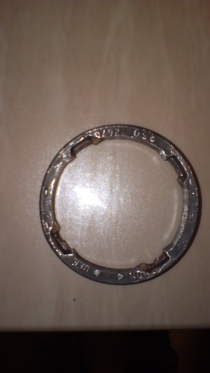

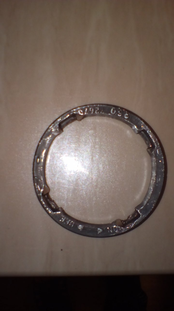

Добрый вечер. Сегодня удалось выкрутить корончатую гайку редуктора не сломав ее. По-моему за разборку меркоредуктора нужно присваивать скилл 80-го уровня ;)))
Сергей-NSK
17.02.2013
18
Казанка 2м
много разных
Спецключ и нет проблем. Легко из трубы или лучше из гильзы делается.
JVL
14.03.2016
844
249
Ногинск
Mercury 15M
За откручивание гайки, да. Молодец что сохранил. У меня срезались выступы, вырубал, потом из нержи у токаря вытачивал.
