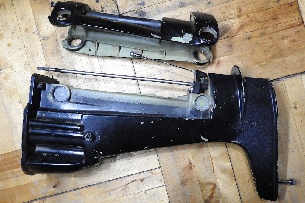

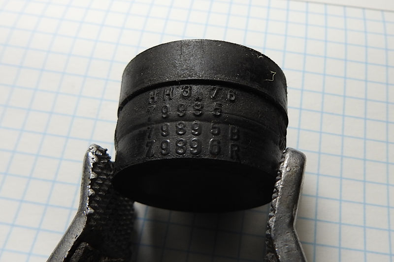

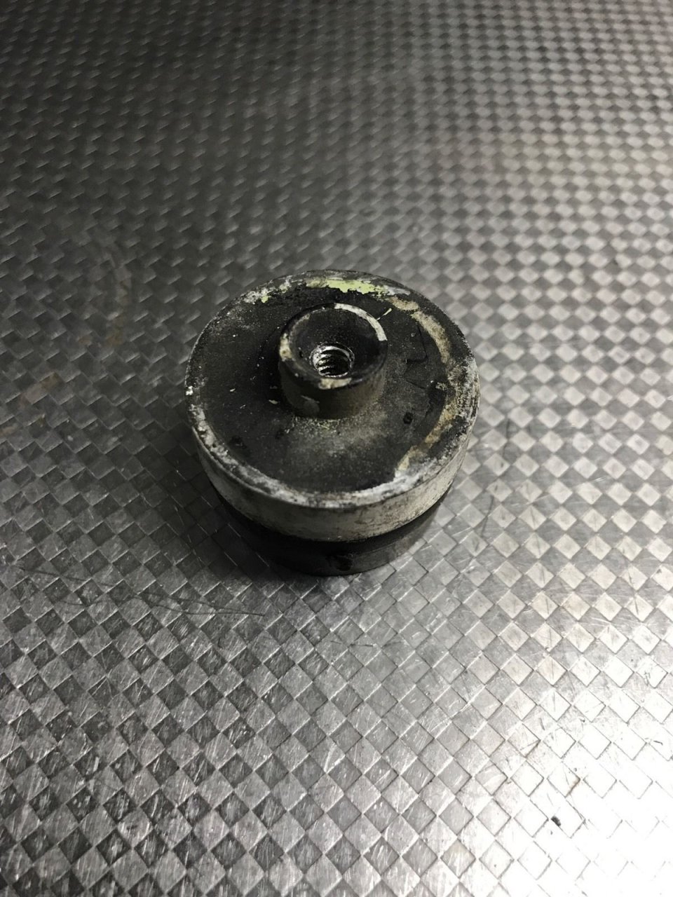

Спасибо, а диаметр резиновой проставки равен диаметру верхнего пятака, правильно?
Да, примерно, она бочкообразная. Там кстати от прессформы вулканизатора видны явно его альтернативные part number, которые также можно пробить.
Gena73
27.05.2017
168
Воронеж
Стелс 315 пластик
sea pro t5s

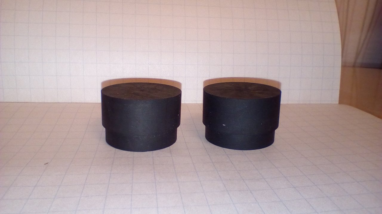

Сегодня выточили мне два резиновых бочонка в указанные размеры, поставил их пока.
Правда заглушку теперь не вставишь, но на время сойдет. Я так понял, чтобы вставить заглушки, придется искать б.у. точно такие же, как и стояли, а то еще бывают старого образца:

Старого образца тоже подойдут только изаглушки нужны будут старого образца с креплением под винт.

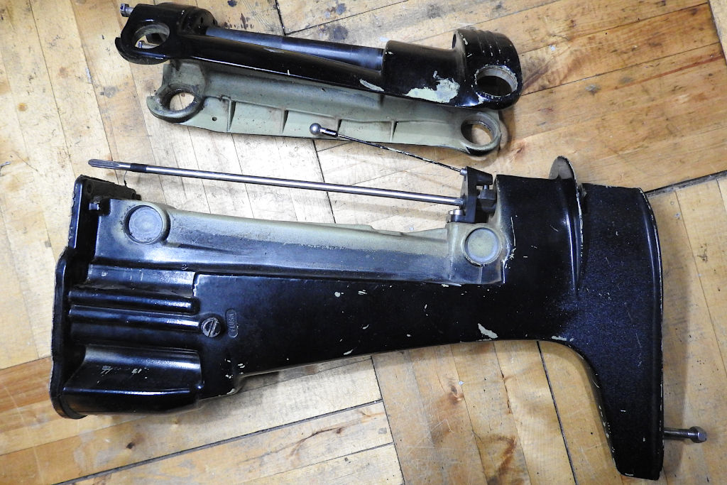

ДВС! Прошу подсказки - чтобы снять подвесную часть (которая на 4-х резинках висит) нужно отсоединять голову от ноги?

Нет.

Понятно. Просто обнаружил, что пластиковый Г-образный кронштейн, под которым находится копир (кулачок) тяги блокировки откидывания немного подвижен, т.е. неплотно прижат винтами. Кое-как подлез к винтам гнутой отверткой, но они не тянутся, похоже закручены до конца. Конечно, может быть так и задумано - х.з.

То есть порядок разборки такой:
1. сняли редуктор
2. вытащили вал переключения передач
3. отсоединили тросики от румпеля
4. вытащили 4 резинки
5. отсоединили тягу блокировки откидывания
6. сняли подвесную часть
Правильно?

У меня есть подозрения, что вал переключения передач, проходящий внутри трубки в подвеске, не позволит это сделать.

Ну в смысле что его не удастся вытащить без снятия головы. Хотя может есть какая-то хитрая процедура, но в мануале что-то не нашел.

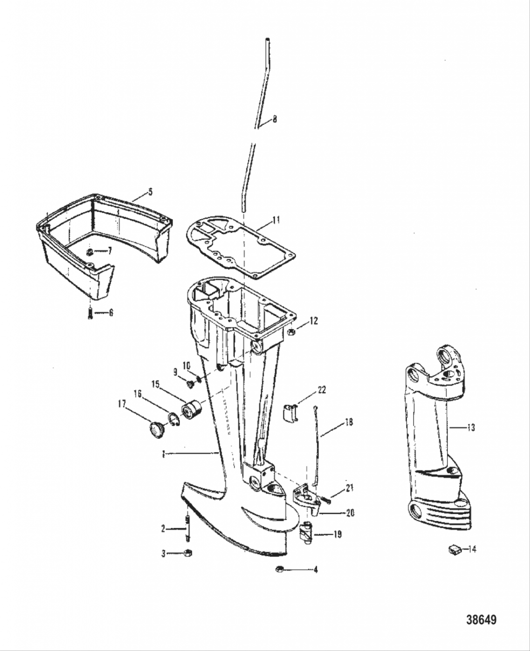

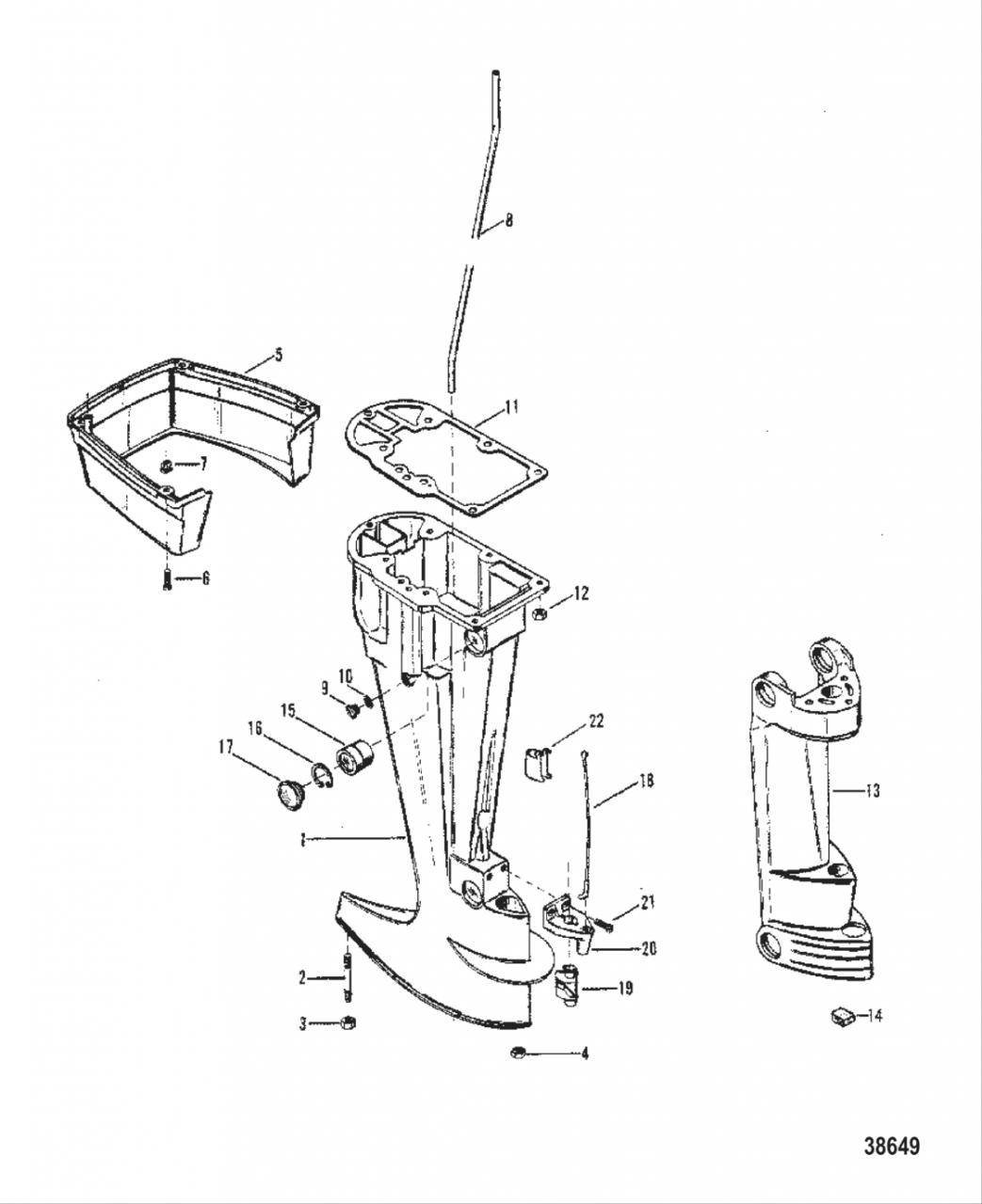

Приходится это затевать, чтобы просто подтянуть крепление пластикового кронштейна (пост
706) :) Я так понимаю, что иначе до него не достать?
b6cb7fc9cefdfb66b0a61c7e25a5fefc.png Он под номером 20
BarSeek
17.10.2017
79
Приозерск
ЛЭС-22
Ветерок-8М (2), Mercury 7.5, Mercury 2.5
Приходится это затевать, чтобы просто подтянуть крепление пластикового кронштейна (пост 706) :) Я так понимаю, что иначе до него не достать?
Мне кажется что нет, но может JVL знает какие-то способы. Я не особо заморачивался, потому что мне нужно было добраться до останков пластмассовых втулок, в которых вращается та трубка и до пятаков, что регулируют усилие поворота. (Теперь хоть правильно вставил ? )

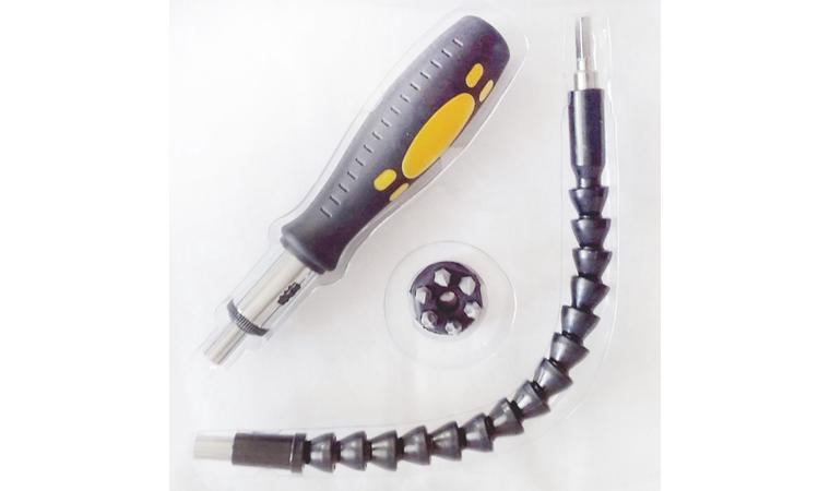

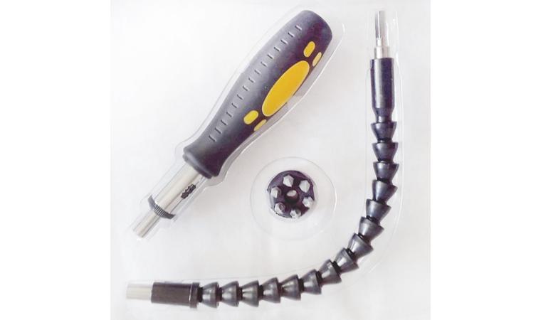

Если только так попробовать:
И то не факт, там доступ только через отверстие под тягу.
Там винты-то под какую отвертку?
JVL
14.03.2016
417
Ногинск
Mercury 15M
До втулки и скобы добраться можно только сняв подвес. Скоба жестко должна крепиться двумя винтами к дейдвуду - без люфтов.
Понятно. Там не то чтобы болтается, просто можно сдвинуть от руки.

Если все работает, не мешайте. Этот фиксатор как направляющая, если начнет ходить до подклинивания, тогда снимай. Но думаю до этого не дойдет.
Понял, спасибо. Переключается все легко, наверное действительно пока не полезу туда.
